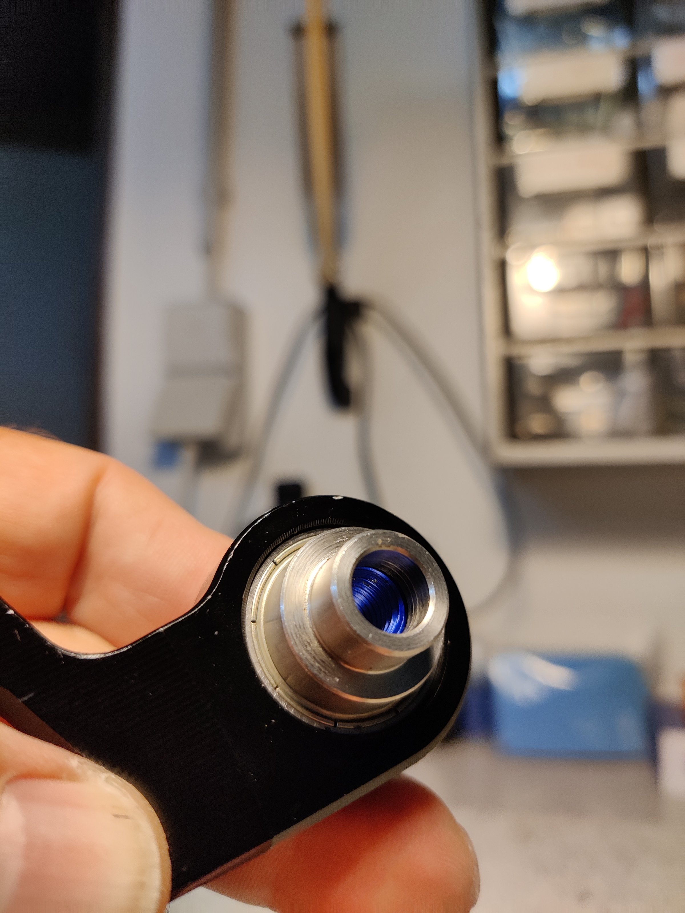

Diskutiere Neuer Schalthebel im R 1250 GS und R 1250 GS Adventure Forum im Bereich Motorrad Modelle; Puh, da stimmt doch was grundsätzlich nicht. :eek:

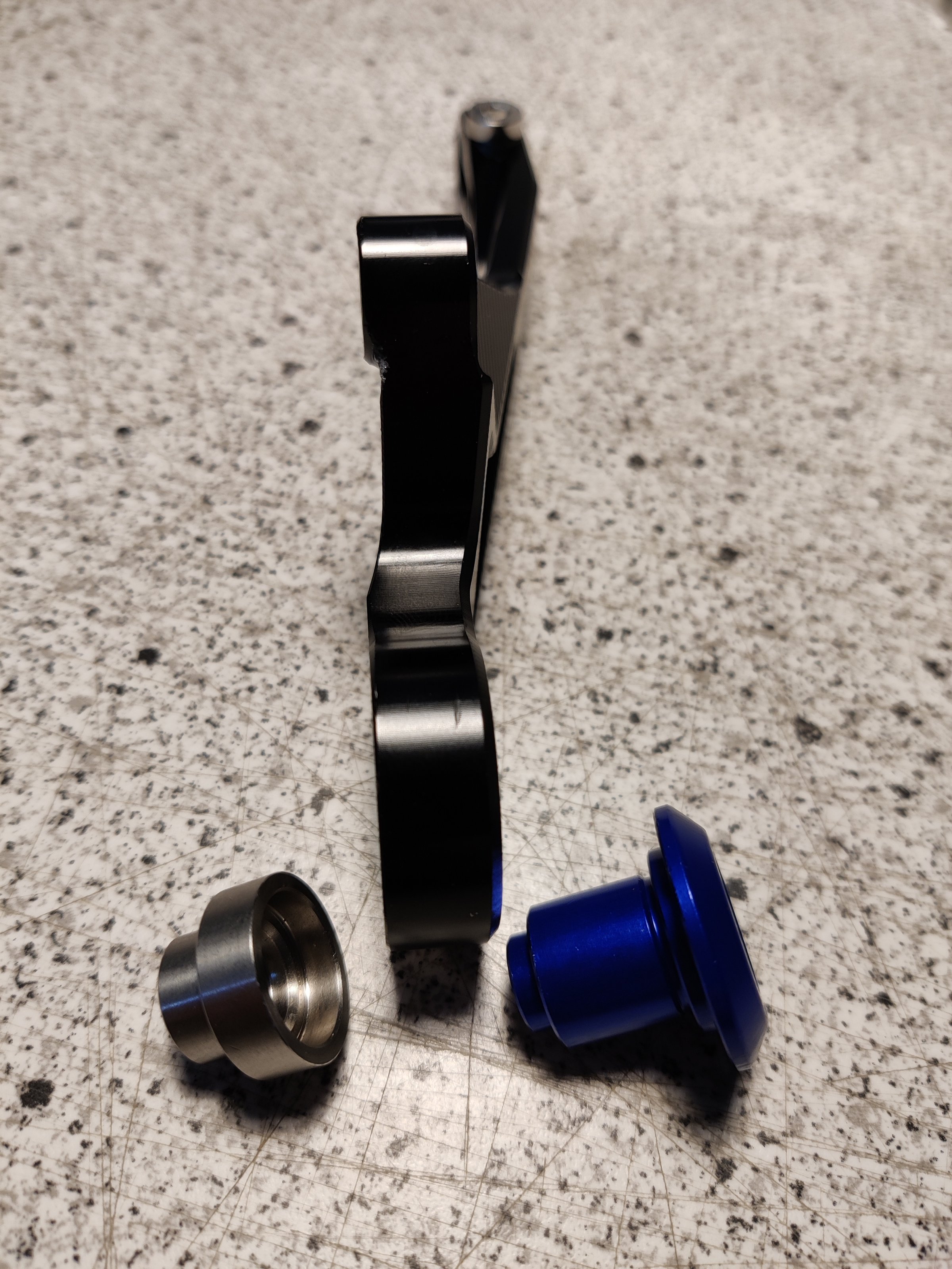

Das schaut ganz übel aus. Da werden die Lager ganz fratze sein. Am besten DU bestellst Dir das 10mm Lager aus meinem Link, damit sollte es funktionieren
J
johema
07.06.2008
236
Hallo Andi, das 10 mm breite Lager von deinem Link habe ich bereits gekauft. Da sieht es exakt gleich aus, weil Innendurchmesser Kugellager und Außendurchmesser Lagerzapfen mehrere Zehntel von einander abweichen.
Viele Grüße
Johema
Sunracer100
25.05.2016
264
48268 Greven
TDM 900 / R1200GS/ aktuell R1250GS
Ich habe auch den Schalthebel verbaut, sogar mit den original Lagern die drin waren, selbst die neuen haben Spiel was aber an dem Lagerzapfen liegt der ist zu dünn.
Etwas Spiel ist bei meinem auch was aber kein Vergleich zum Original ist, ich denke das es bei den Lagern sehr große Toleranzen gibt, normalerweise muss der Zapfen fest in dem Innenring des Lagers sitzen sonst erfüllt es ja nicht seinen Zweck.
Eventuell werde ich mal neue Lager bestellen mit weniger Lagerluft, so wie es jetzt ist passt es aber schon ganz gut.

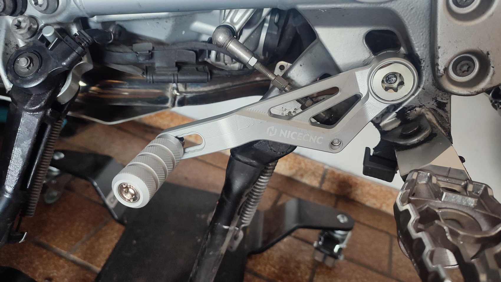

Habe mir für meinen „Wunder-Chinesen“ mal Ausgleichsscheiben besorgt, um das entstandene Spiel auszugleichen und
den hier beschrieben Hebel mal bestellt, leider sind die 10mm Lager, die Andi beschrieb, ausverkauft.
Hat jemand noch eine Quelle oder ein Lager übrig?

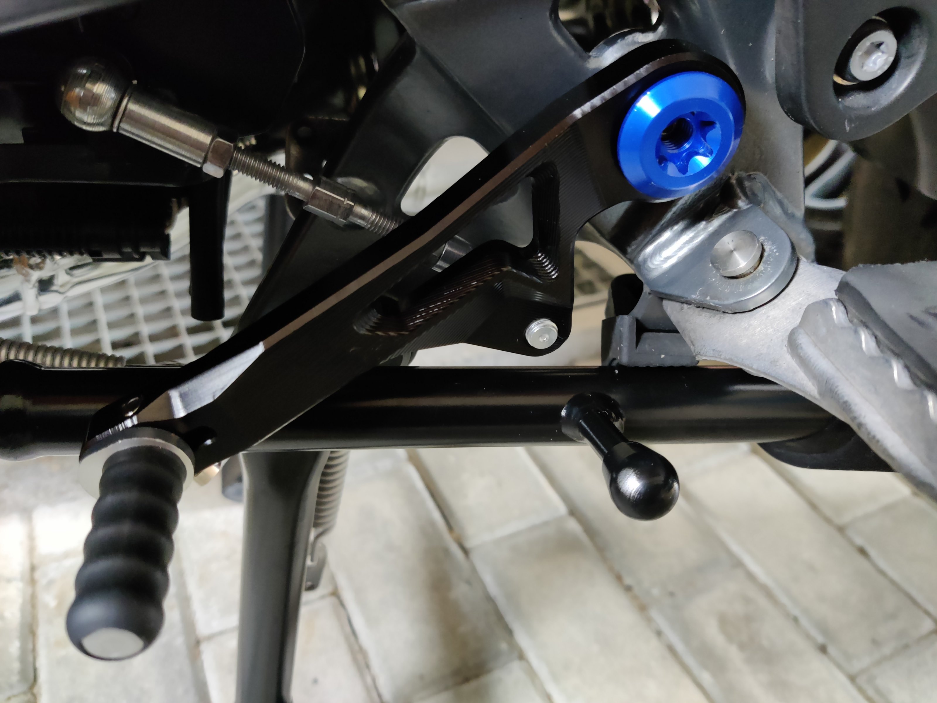

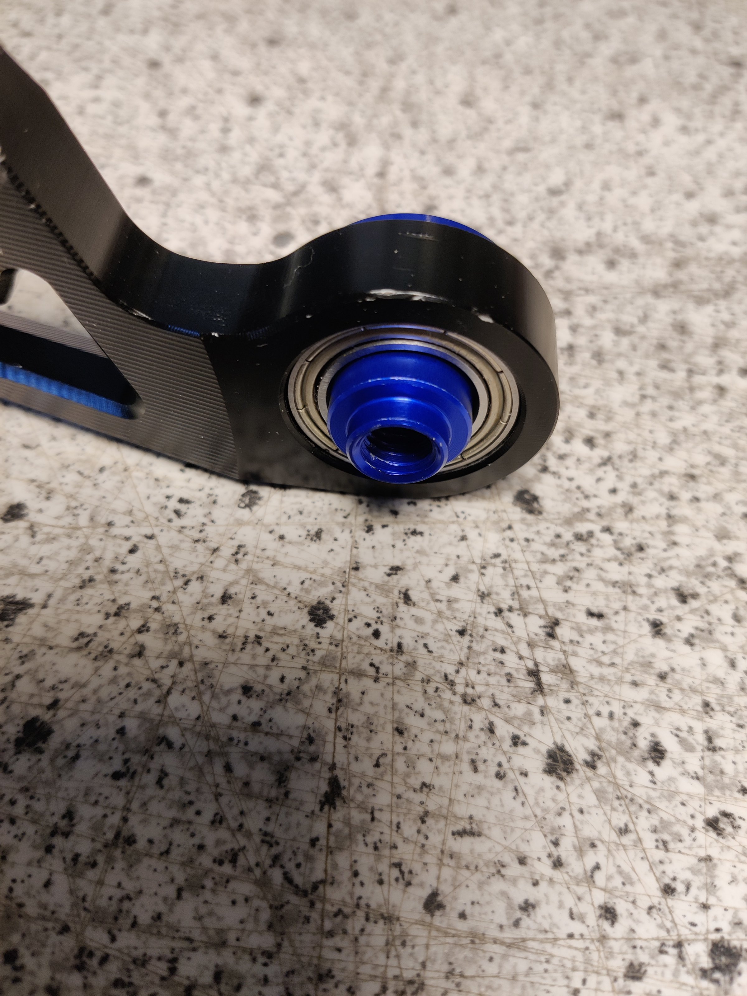

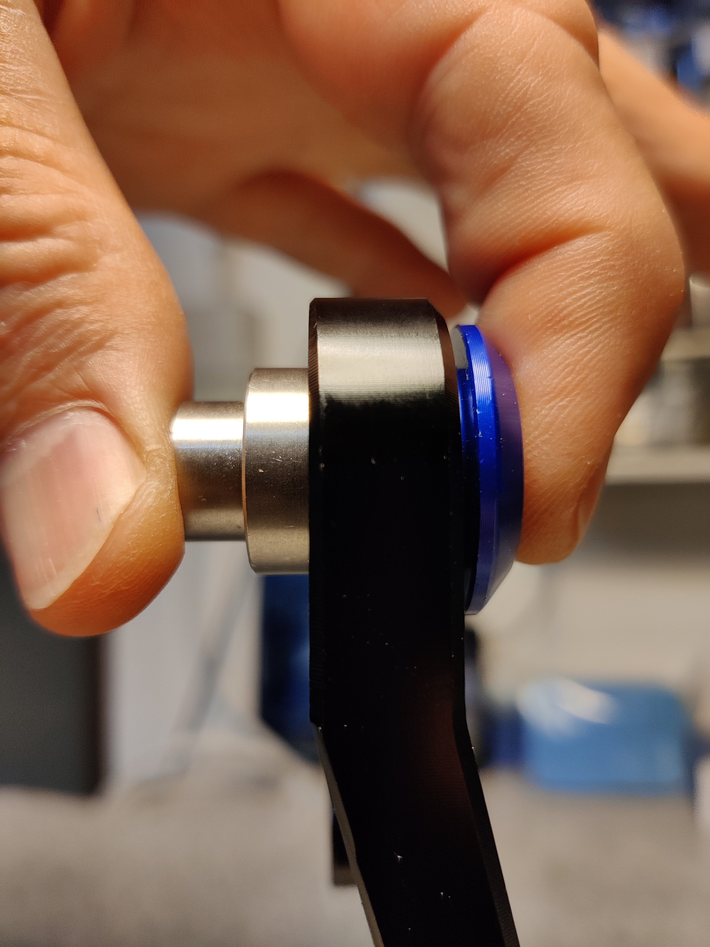

Ich habe bei meinem China-Schalthebel alle Teile an der Lagerung zusammen gesteckt und festgestellt dass das Kugellager zwischen Lagerzapfen und einrer auf der anderen Seite befindlichem Hülse beim Festschrauben gepresst wird. Der Druck erfolgt beidseitig auf den inneren Lagerring. Somit könnte sich das Spiel mit dem Festschrauben des Lagerzapfen erledigt haben. Ich werde berichten - ich hoffe, dass ich niemanden langweile.
Viele Grüße
Johema
J
johema
07.06.2008
236
Man vielleicht sieht auf dem Bild, dass der Lagerzapfen blau und die Hülse silbern links und rechts auf den inneren Lagerring drücken. Ich habe die Hoffnung, dass dann mit dem vorgegebenen Drehmoment von 19 Nm für den Torx-60 Lagerzapfen das Spiel entsprechend gering ist.

Probiere es einfach aus. Bei mir kam das Axialspiel eindeutig von den Lagern....

Hallo liebes Forum, ich habe jetzt den China-Schalthebel und das hochwertige Lager - die Teile von Post 520 - verbaut. An dieser Stelle noch mal herzlichen Dank an Andi. Eine Probefahrt steht noch wegen schlechtem Wetter aus.
Mein erster Eindruck - einfach super! Keinerlei Axialspiel, da das Lager wie oben beschrieben am inneren Lagerring beim Festschrauben gepresst wird. Dadurch absolute Leichtgängigkeit von Lager und Schalthebel, obwohl ich den Torx 60 Lagerzapfen mit 19 Nm festgezogen habe. Insgesamt kein Spiel, das von Schalthebel und Kugelkopf kommt - es besteht allerdings Spiel bzw Leerwege am Schaltautomat.
So - jetzt bin ich froh dass alles geklappt hat und hoffe, dass ich mit meinen Fragen bzw Posts nicht zu sehr genervt habe.
Ach ja - der schwarze Überzug am Schalthebel ist ein passender Schrumpfschlauch.

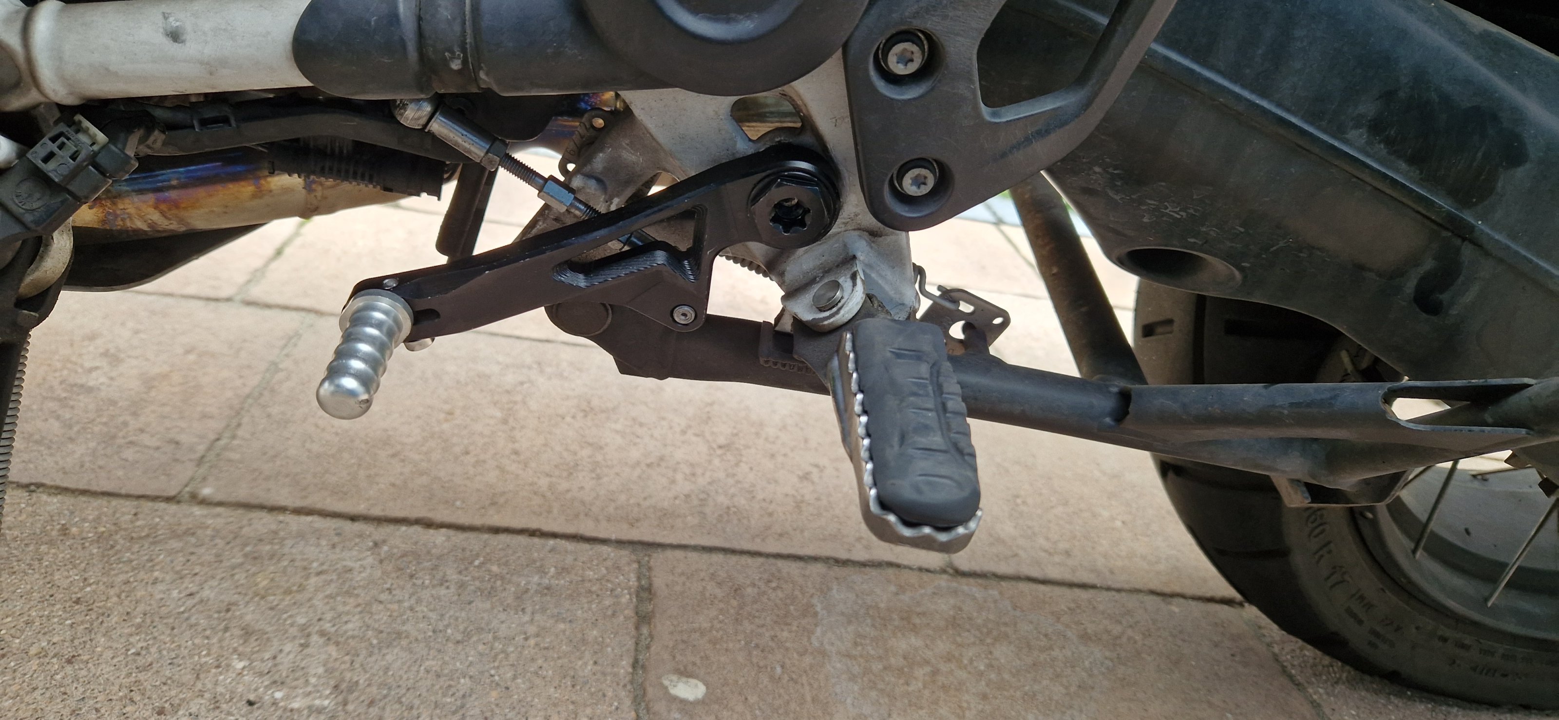

Den China-Schalthebel mit den speziellen Lagern hab ich jetzt auch mal verbaut, nachdem ich den Ende letzten Jahres zusammengedengelt habe.
Ich hab das Gefühl, das Schalten geht einfacher und der QS funktioniert auch besser.
Danke an Andy87 für die Infos!

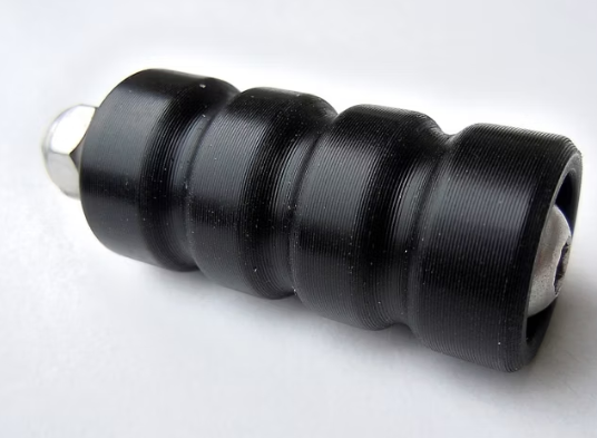

Das mit der Rolle von Q-Tech kann ich nur bestätigen haben wir seit Jahren bei unseren 100er GS´en montiert.
Micha
Makes2068
Makes2068
26.07.2020
1.080
im Badnerland
R1200GS LC (Bj 2013)
Könnte in der Tat etwas größer sein. Tut aber auch so seinen Dienst besser als am Standardhebel.
