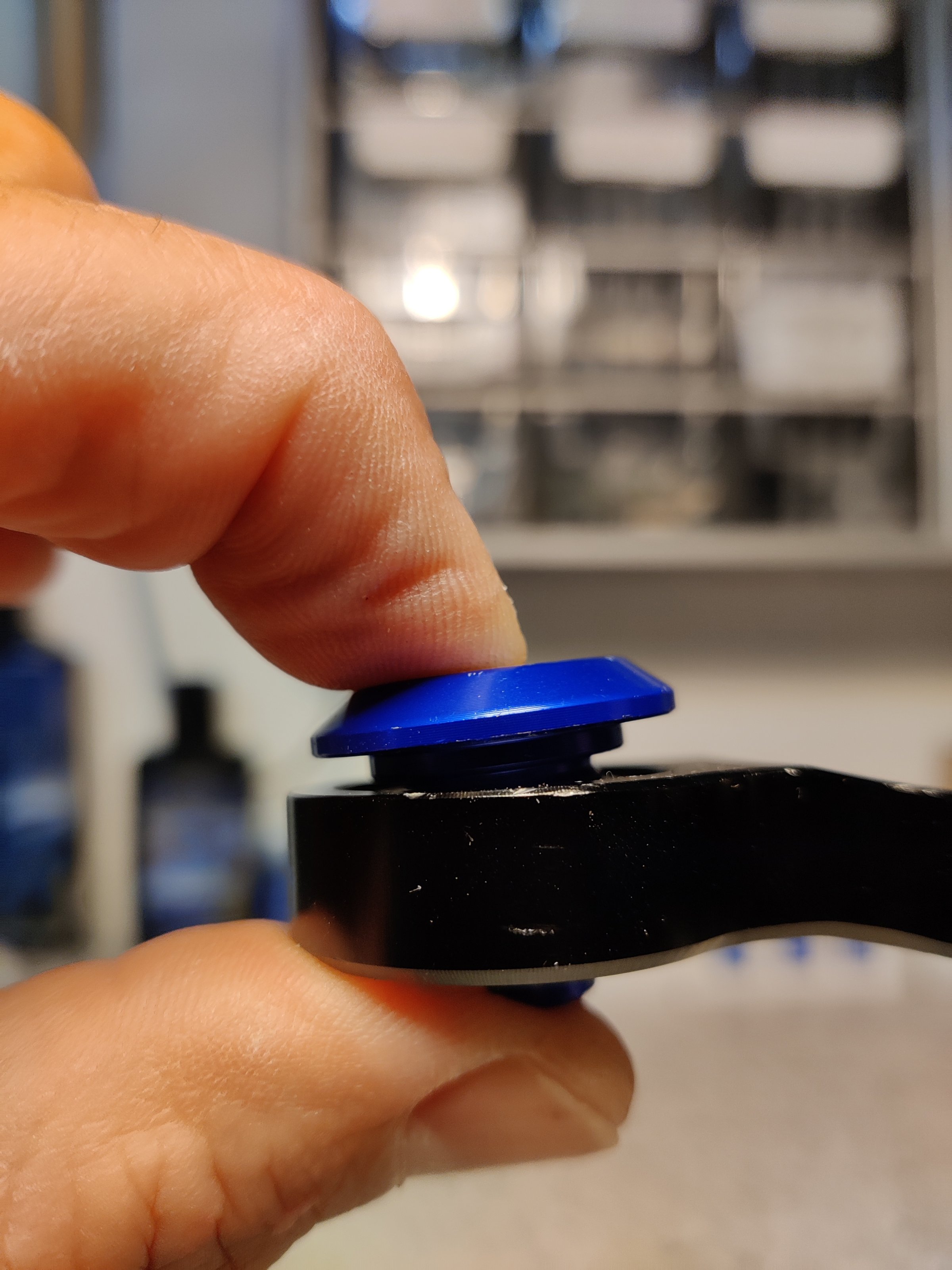

Hallo liebes Forum, ich habe mir den China-Schalthebel und ein hochwertiges Kugellager (10 mm Breite) zugelegt und es ergeben sich mir folgende Fragen:
1. Ist es richtig, dass ich das China-Lager rauspressen muss? Bringt es Vorteile, wenn ich den China-Schalthebel auf ein BĂŒgeleisen lege und (möglichst ohne ErwĂ€rmung des Lagers) erhitze? oder ist das nicht nötig und man presst das Lager im Schraubstock kalt raus?
2. Der mitgelieferte Lagerzapfen geht nicht "saugend" in das Kugellager rein, sondern hat spĂŒrbares Spiel. Ist das normal? Wird das Kugellager zwischen Rahmen und Lagerzapfen beim Festziehen des Lagerzapfens geklemmt und somit das Spiel beseitigt?
3. Kann mir jemand das Drehmoment sagen, mit dem der Lagerzapfen (blauer Torx) festgezogen wird?
Ich bedanke mich ganz herzlich fĂŒr die Tipps und AuskĂŒfte und wĂŒnsche allen Lesern noch einen schönen Sonntag!
Viele GrĂŒĂŸe
Johema

Ich fange mal an.
Also das Lager mit einem Schraubstock rauspressen, stelle ich mir schwierig vor.
Passende Nuss, die kleiner ist als der Durchmesser der Alubohrung, zwei beherzte SchlÀge und gut ist. Kaputt sind die kaputten Lager danach sowieso.
Montage steht ja oben
Das mit dem Lagerzapfen ist doof. Denn der ist der Kritische Punkt. Da dieser von hinten einen Bund hat, wird da auch beim Einbau/Anzug der Schraube nix verĂ€ndert. Also du steckst die Buchse in das Lager und kannst schon ein Spiel fĂŒhlen?
Dann wĂŒrde ich das Lager und die alte Buchse beim Dreher abgeben und mir ne neue drehen lassen
Anzugsdrehmoment? Ist nicht spezifiziert. Da Ich diese Schraube auch mit Loctite gesichert habe, werden 20Nm wohl reichen

Hallo Andi, herzlichen Dank fĂŒr die RĂŒckmeldung! Ja, wenn ich den Lagerzapfen - egal ob Chinalager oder hochwertiges Lager - reinstecke, ist deutliches Spiel spĂŒrbar. Dann muss ich wohl schauen, ob ich jemanden finde, der den original Zapfen abdrehen kann.
Nochmal vielen Dank und GrĂŒĂŸe,
Johema

Hallo zusammen, ein Foto von Schalthebel und Lagerzapfen. Man sieht, wie man den Lagerzapfen im Kugellager des Schalthebels kippen kann - mehrere Zehntel mm Spiel.
@ Andi - war das bei dir auch so?
Viele GrĂŒĂŸe
Johema
