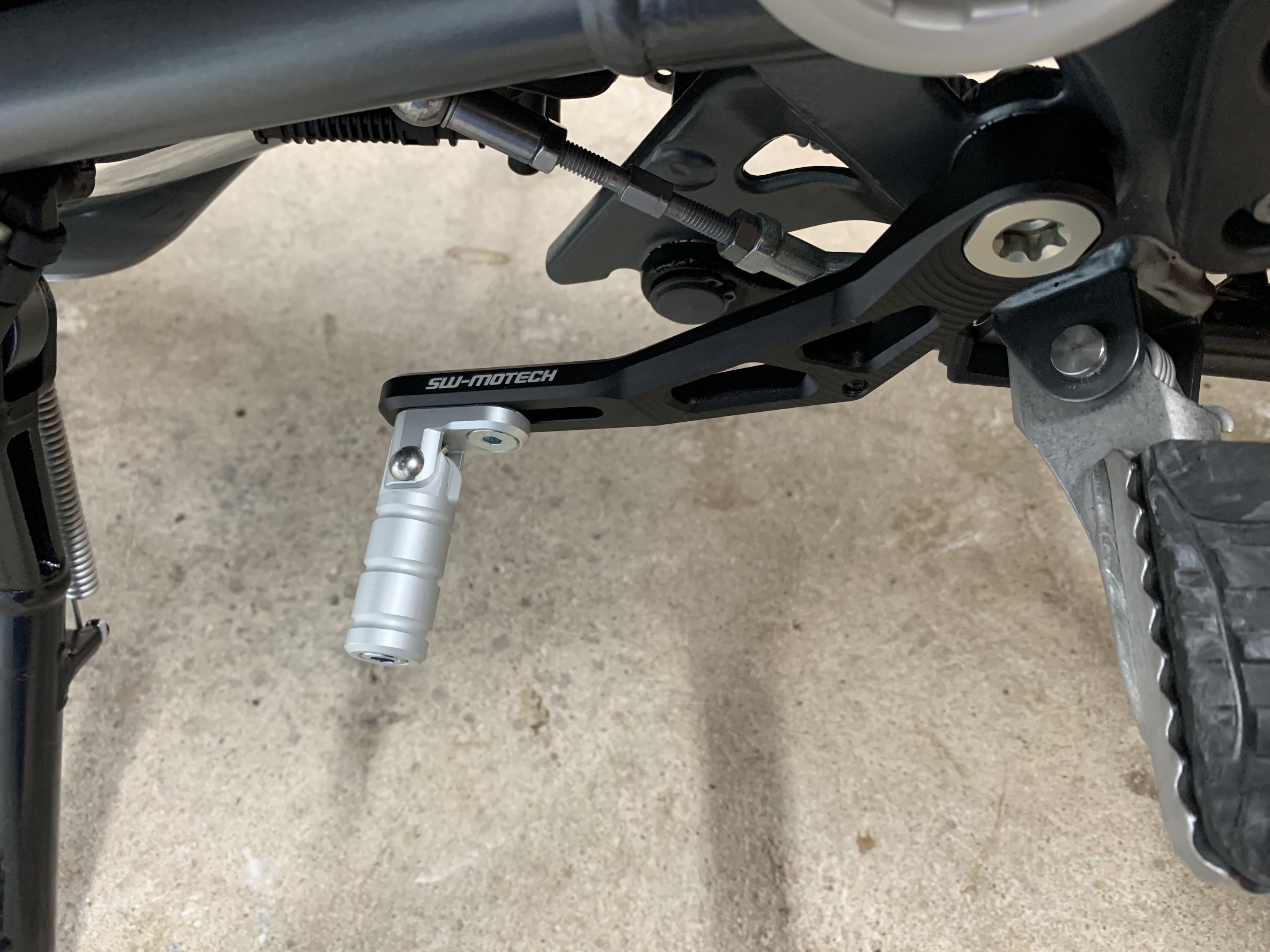

Ich habe das Teil von SW-Motech dran und bin absolut zufrieden damit. Schalten geht wesentlich besser als mit dem Originalteil. Manchmal hakt es zwar auch mal aber das kommt bestimmt nicht von Schalthebel.
Anhang anzeigen 405720Anhang anzeigen 405721
Gruß Volker und alles frohe Ostern.

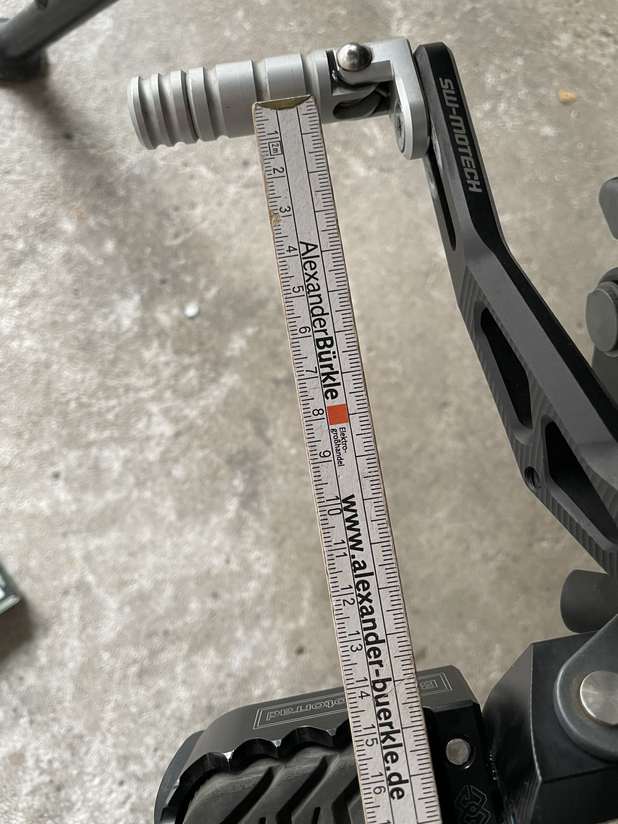

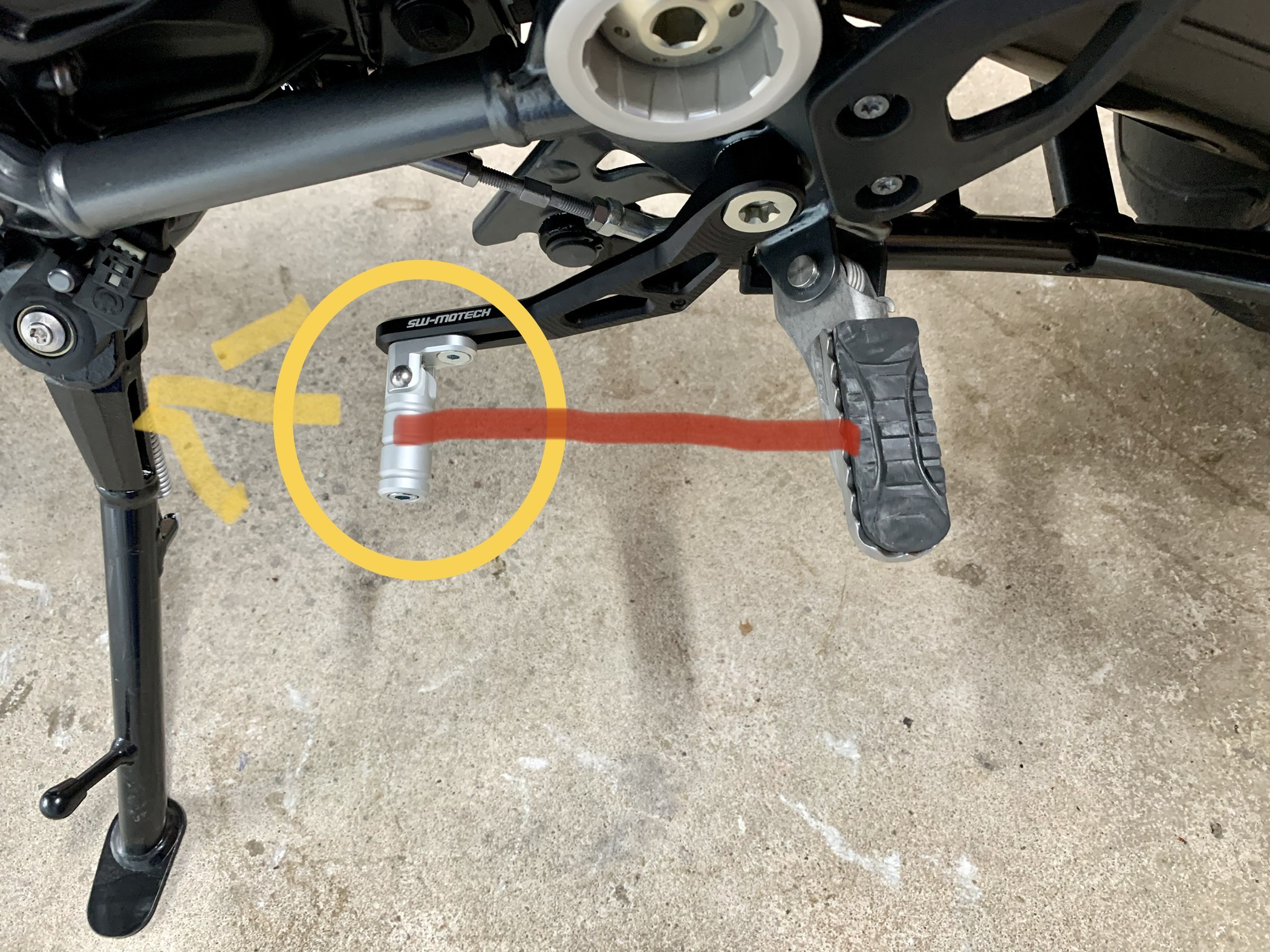

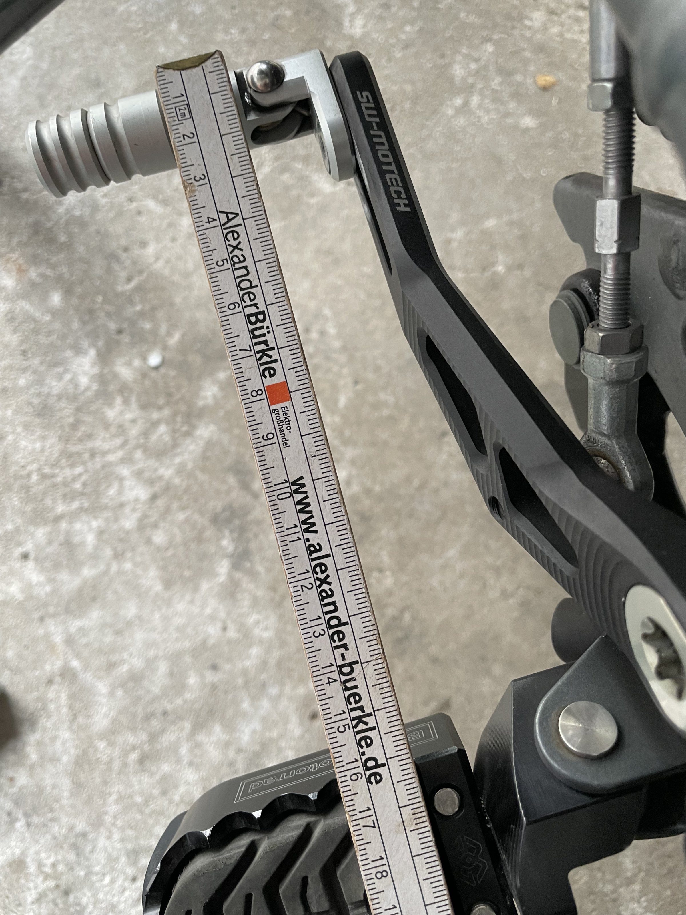

Wäre es eventuell mal möglich folgendes in cm zu messen : Abstand bei größtmöglicher Weitenverstellung von Spitze Schalthebelausleger bis vordere Kante der Fußraste in Fahrtrichtung gesehen, Danke.

Der schöne Taunus
R1250 GS exklusiv, Suzuki Bandit 1250SA
Kann ich morgen gerne mal machen
Du meinst das gelbeingekreiste komplett nach vorne und dann die lange von Vorderkante Fußraste bis zum Hebel, richtig?

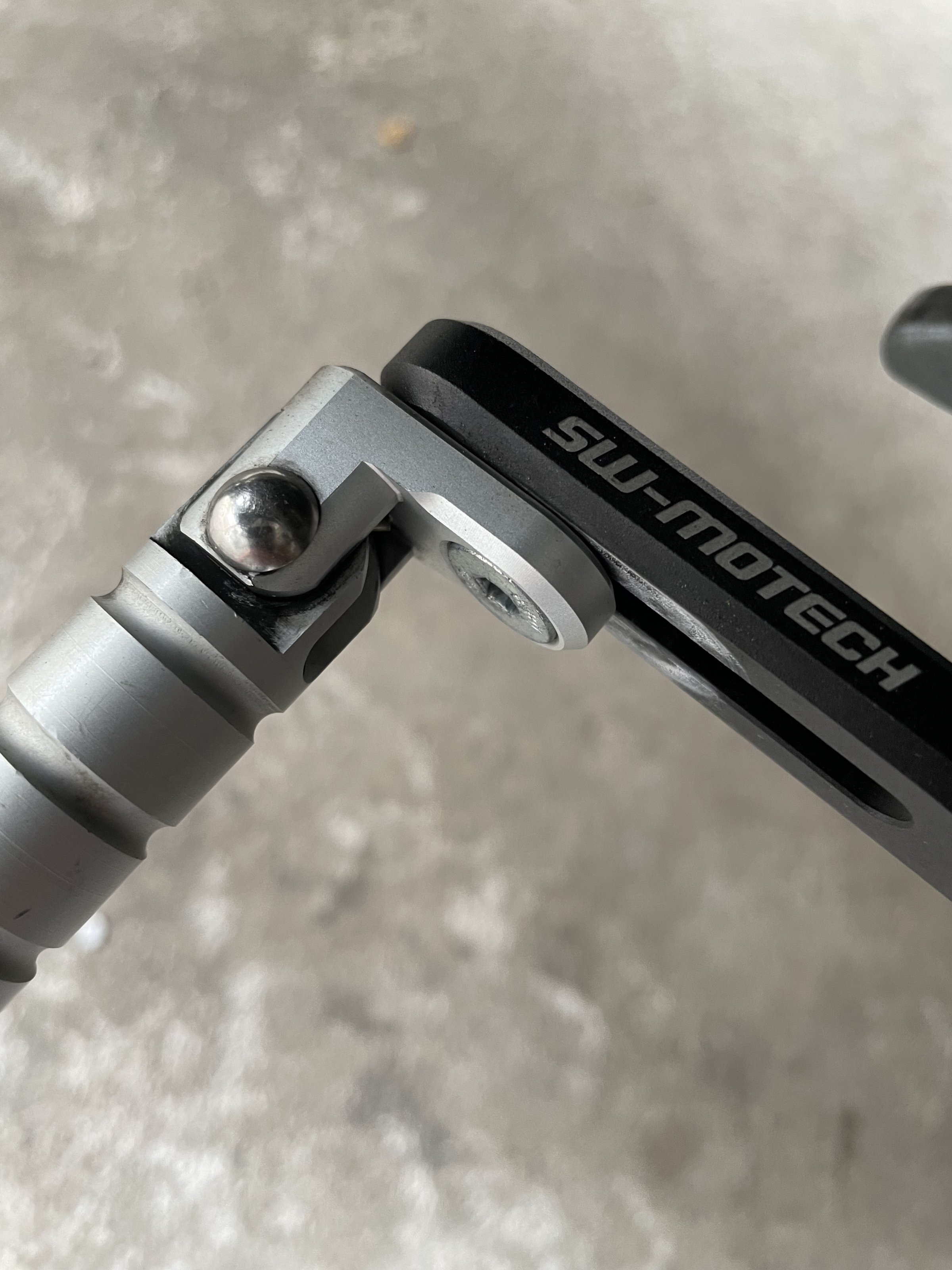

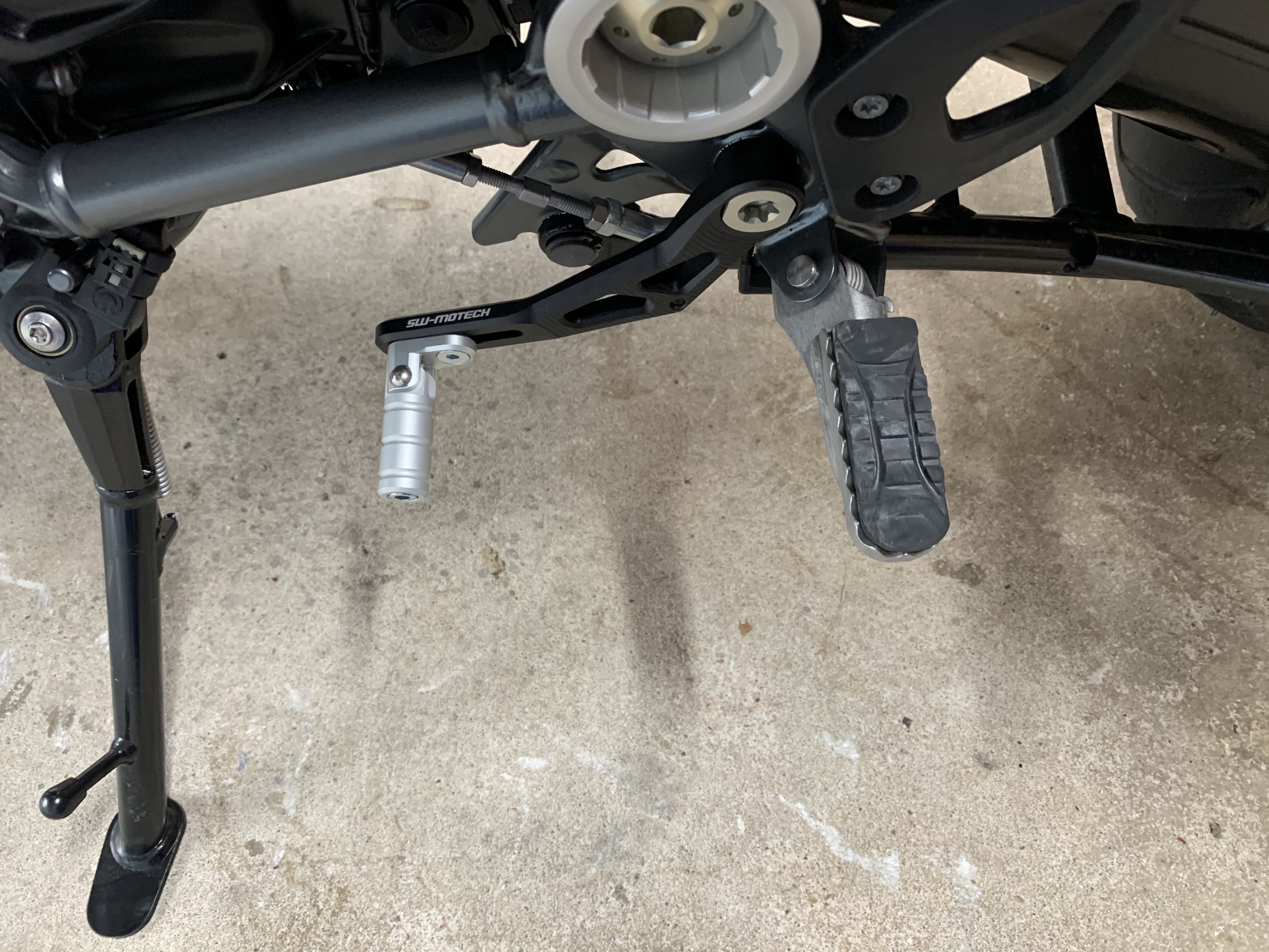

Hallo Werner
Hier mal die Bilder. Ich hoffe es passt so.

Perfekt, vielen Dank für die Mühe. Ich geb dir schon mal vorab eine virtuelles Bier aus.
