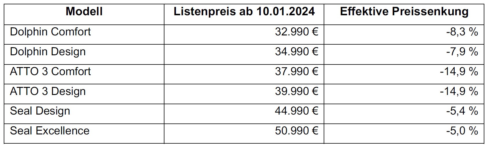

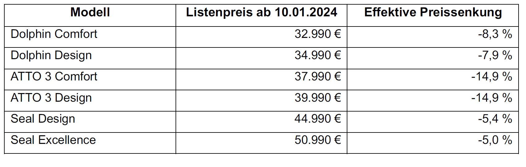

BYD senkt ebenfalls die Preise.
Anhang anzeigen 648332 Was so eine staatliche Förderung doch so alles bewirkt. Wenn sie denn dann wegfällt.
Gelder der Steuerzahler, die die jeweilige Regierung den Herstellern "geschenkt " hatte und die für andere Staatsausgaben hätten verwendet werden können. Und jetzt fehlen.
