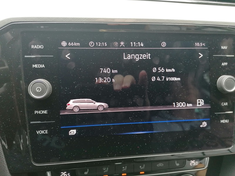

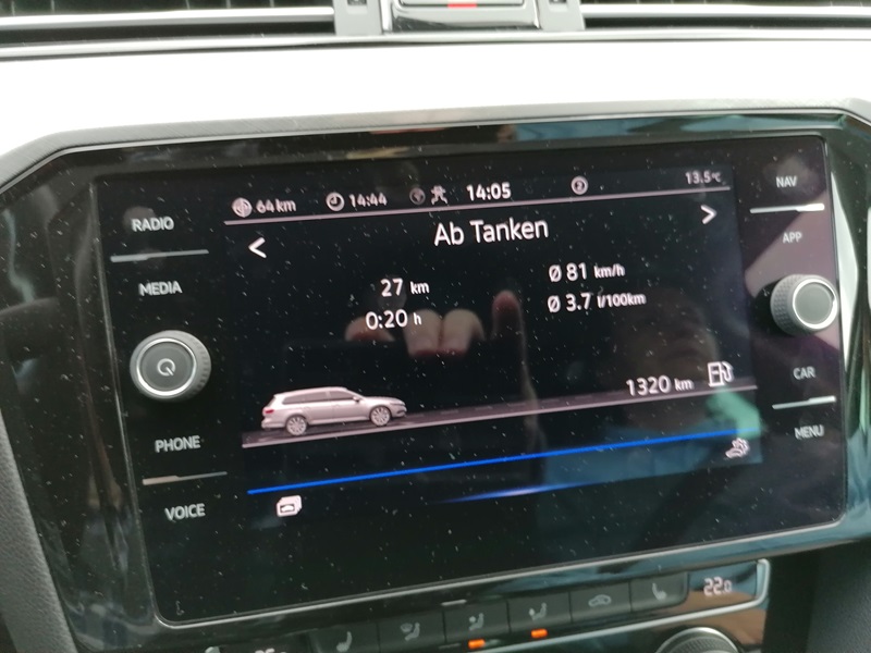

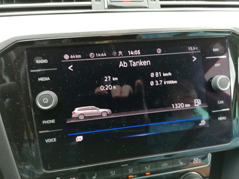

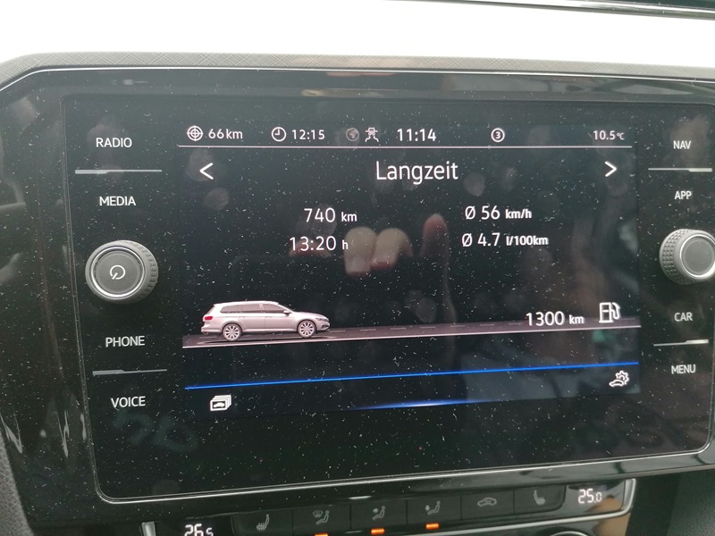

Gibt es hier nicht einen User der mit seinem Skoda mit Verbrenner hinter LKW 500 km hinterher schleicht auf der AB und hier rumtönt das er nur 4,5 Liter verbraucht? Ist das jetzt besser?
Dazu braucht es keinen Skoda. Das schafft mein Langstreckenbomber (Passat Variant 2.0TDI 7-DSG) auch. Ich fahre da aber nicht hinter LKW´s her. Der geringe Verbrauch von 3,7l/100km entsteht auf der Landstraße. Allerdings ist der Langstreckenverbauch einen Liter höher. :furious:
Und unser ZOE (mit 52kWh-Akku) kann das trotzdem noch ordentlich toppen. :smile:
