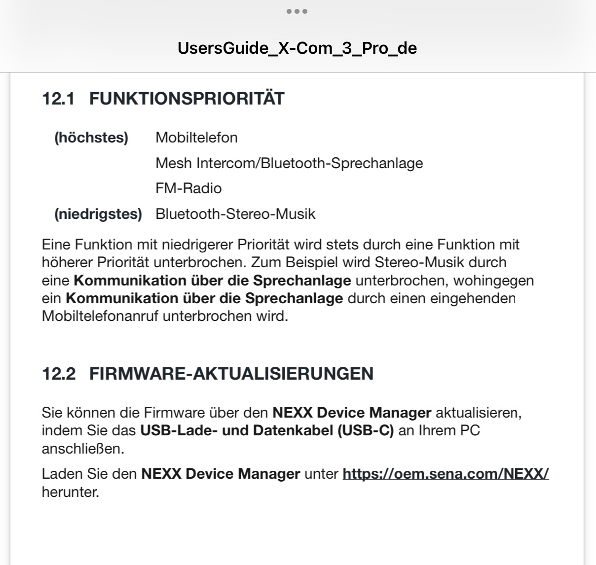

Moin zusammen,
beim Update der Firmware ist die Verbindung abgebrochen und nun ist das gesamte Teil tot, läßt sich nicht einschalten, über die App weder neu updaten noch sonst etwas. Das Manual ist da nicht sehr aussagekräftig und beschränkt sich auf Abziehen des Akkus, hat nichts gebracht.
Hat da jemand schon ähnliche Erfahrung gemacht oder weiß evtl. etwas was mir weiterhilft?
MBPro mit MacOS Sequoia 15.2
App: XComDeviceManager, Ver. 1.3.1, bzw. 1.5
Danke, Gruß und schönes WE!
Stefan

Moin Martin,
Sena stellt eine Menge Fremdhardwear her ... aber mit der Sena Device App / Sena Device Manager erreichst du da nix
Verbindungen und Einstellungen "managen" klappt aber. Und die Sena-App erkennt das XCOM auch problemlos inkl. der neu verfügbaren Firmware. (App hatte ich vom SRL2 sowieso auf dem Rechner :schulterzucken: )
Fehler (Device schaltet beim Übertragen ab und startet nicht neu) ist bei beiden Apps auch der gleiche, nur läuft es bei der NEXX-App dann im x-ten Versuch doch durch.
Und witzigerweise verweist der Link von NEXX in der Doku des Geräts auch über die Sena-Seite.
Wobei Du prinzipiell aber natürlich durchaus Recht hast: Support vom "falschen" Anbieter ist natürlich doof:yellowcarded::wink:
