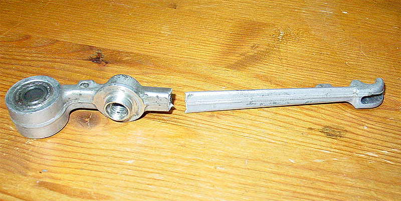

Nachdem mir auf der Ostertour der Kupplungsausrückhebel einfach mal so abgebrochen ist,
hab ich bei der Recherche festgestellt, dass der Hebel seitens BMW nicht mehr lieferbar ist.
Natürlich gibts den noch als Gebrauchtteil. Aber, wenn man im Ausland unterwegs ist,
kann das zum ernsthaften Problem werden.

Ja, einige. Die Kisten sind ja mittlerweile gute zwanzig Jahre alt. Schau bei Bedarf in den ETK (z. B. bei realoem, gekennzeichnet mit E für entfallen).
Aber genau den Hebel gibt es als Nachbau aus V2A - besser als original - z. B. von einem englischen Lieferanten. Mußt im Zweifel ein bißchen suchen, habe den Link nicht greifbar.

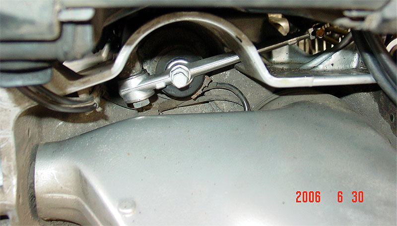

Der Hebel ist, mit etwas Geschick und ohne viel Spaß, auch ohne Ausbau der Schwinge zu demontieren und auch Recht simpel nachzufertigen, besonders für einen Dorfschmied.
Aber der Ausbau der Schwinge ist mechanisch ebenfalls simpel und sollte die rumänischen Kollegen nicht überfordern.

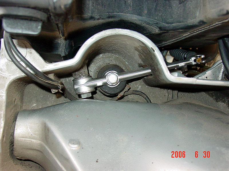

Den Hebel hat vor 7 Jahren ein französischer Dorfschmied für mich repariert - man kann ihn locker demontieren indem man das Hinterrad ausschraubt und das Federbein unten abschraubt und hinter klappt. Ganz bequem wirds wenn man das Federbein oben noch rausschraubt und ganz wegnimmt.
Ist in jedem Falls WESENTLICH einfacher als der Schwingenausbau mit Locktite und der anschließende Einbau mit Einstellung ...

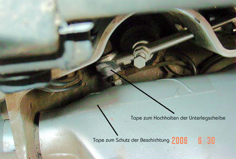

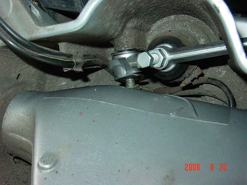

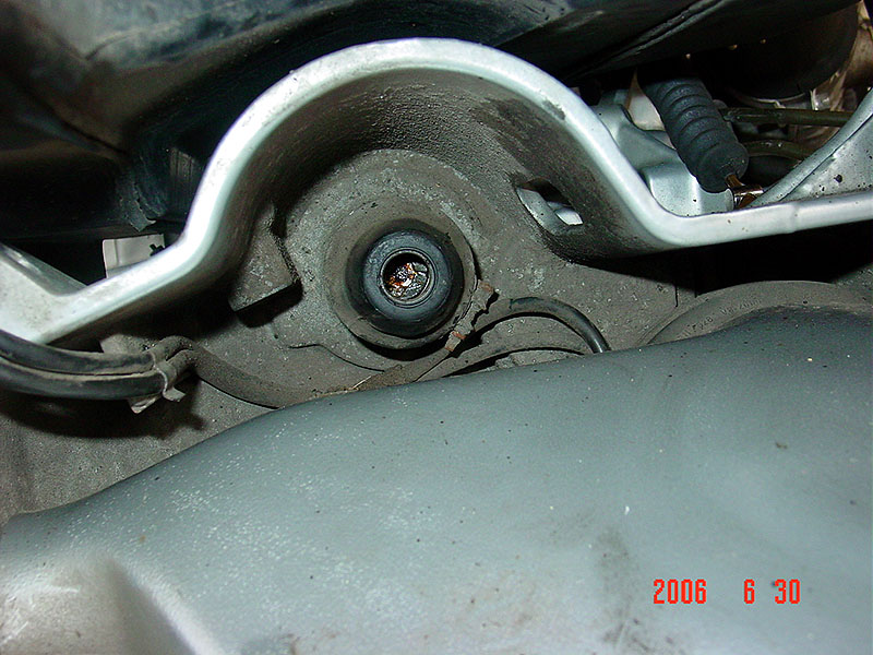

Wir haben den Hebel Donnerstag nach ~ 2 Stunden (und vielen Flüchen) getauscht. Ohne Hinterradausbau oder gar Schwinge raus. Nur die Schwinge linksseitig gelöst. Fummelig, aber zu zweit machbar. Alleine aber so keine Chance.

Das ist ja nun schon 16 jahre her, und ich bin nicht mehr der Jüngste :smile::
Wenn ich mich recht erinnere, habe ich den Hebel im Schlitz des Kupplungsgehäuses rechts mit einem Hölzchen fixiert und die Einstellschraube natürlich so weit es geht herausgedreht vor dem Einbau. So hat es dann geklappt.
