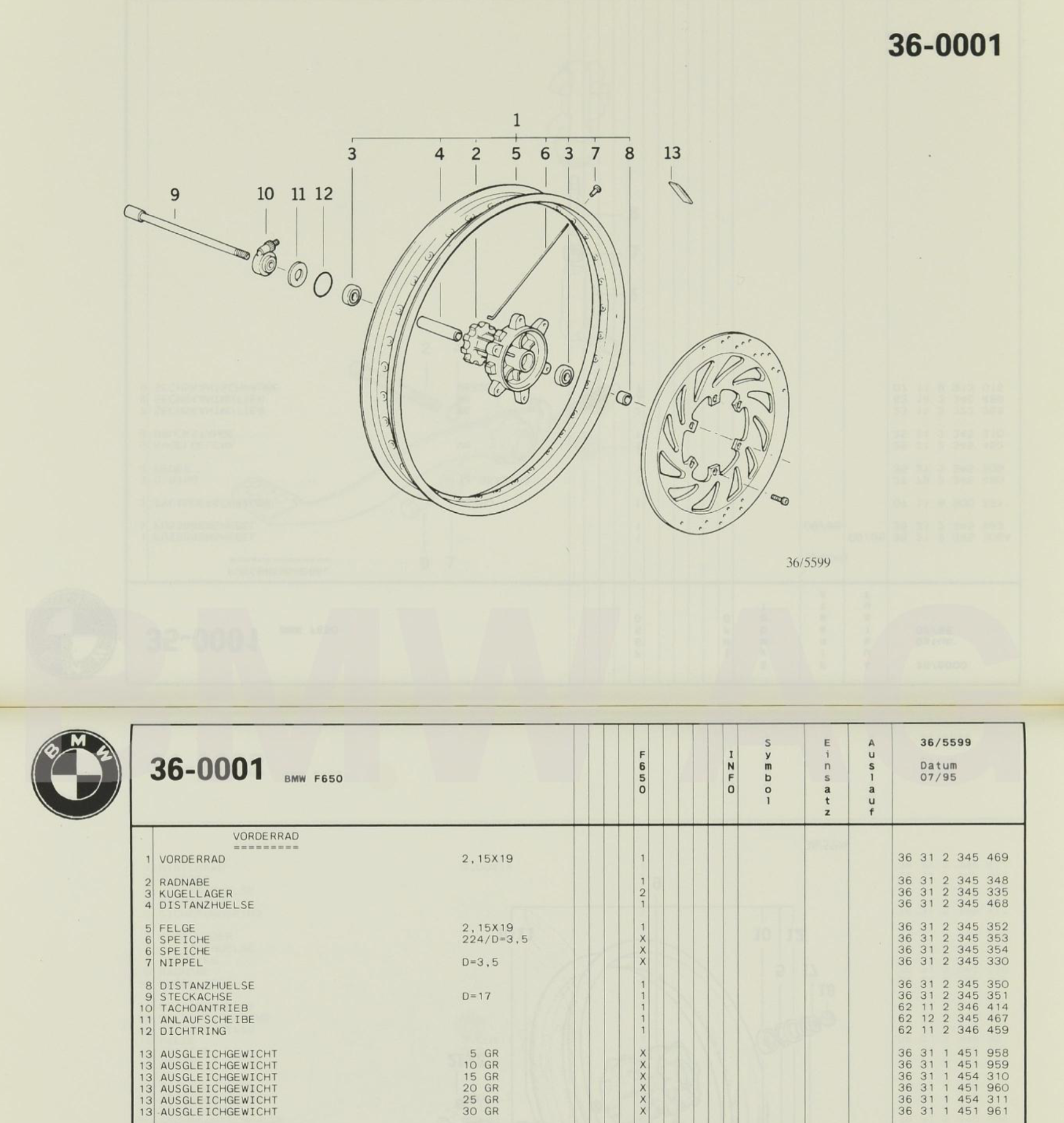

ich brauche ein neues Vorderrad in 21" für die F 650 GS Dakar Bj 2000. BMW liefert keine Mehr. Hat noch jemand eine Idee wo ich sowas bekommen kann ?
Teilenummer: 36318356847

Ja Nabe ist noch OK. Da weerde ich wohl nicht drum herum kommen mit dem umspeichen. Vielen Dank !

aber die Nabe ist nicht identisch oder ? Meine hat die Teilenummer 36 31 2 345 348 Bildschirmfoto 2018-07-02 um 14.28.26.png

Habe jetzt einen angeblich stabileren Felgenring von SM Pro in 21"x1,6" für 36 Speichen geordert bei eBay. Kostenpunkt Neuware ca. 130 EUR.
Die Werkstatt vor Ort hat zugesagt das Umspeichen etc. zu übernehmen. Ich berichte hier gern wieder nächste Woche wenn alles fertig ist. mit 31.000km ist der Zeitpunkt des Umstiegs auf die F850 GS Adventure einfach noch nicht gekommen finde ich.
