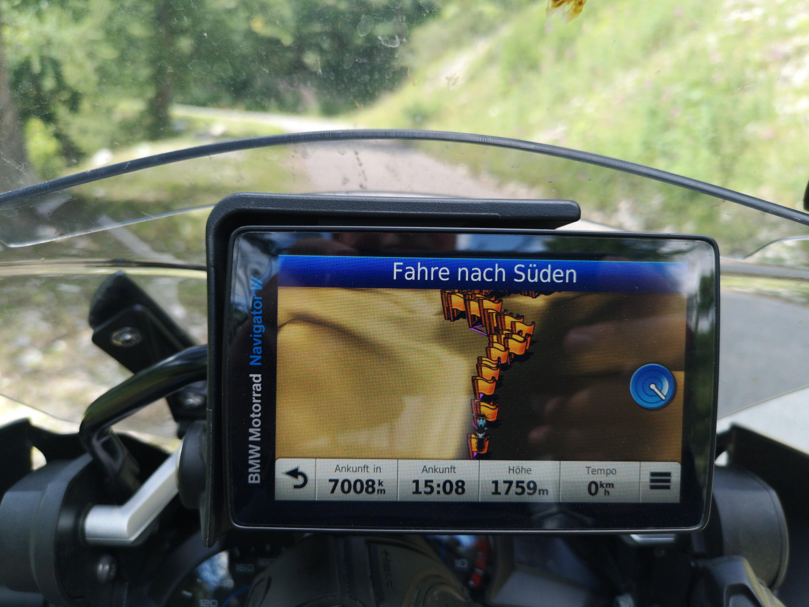

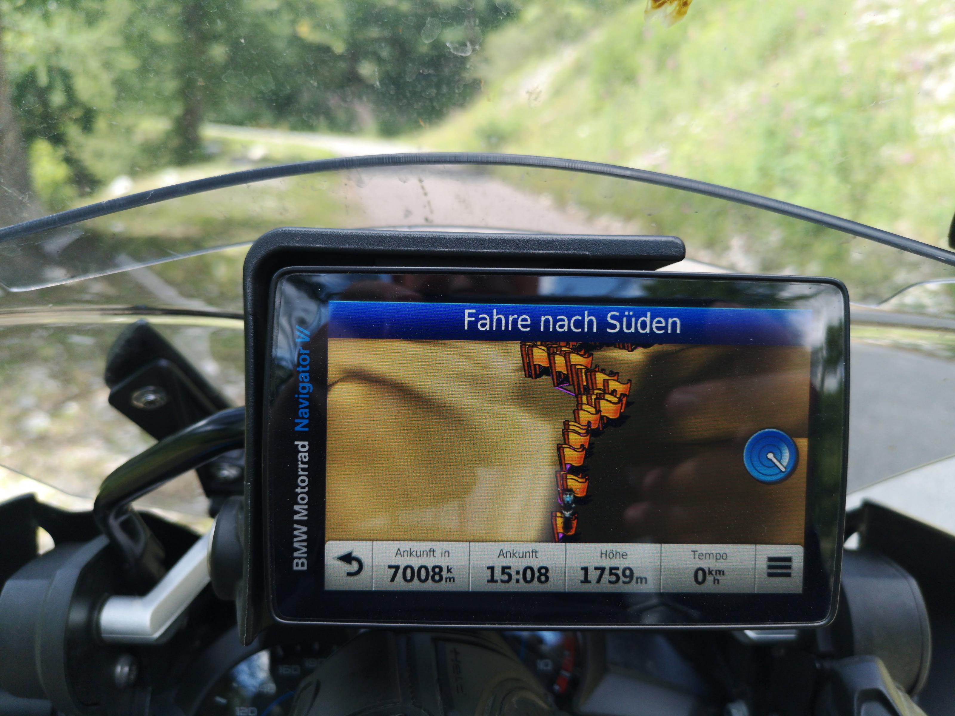

Hallo zusammen, komme gerade von einer 5.500km Tour durch den Süden Europas zurück. Dabei hatte ich, neben ein paar anderen Merkwürdigkeiten an meiner R1200GS Rallye, folgenden Fehler auf meinem Navigator:
Ich habe immer mit MyRoute-app geplant. Vorteil, mein Kumpel mit seinem TomTom und ich konnten immer die gleiche Planungsgrundlage nutzen. Eine so geplante Route hat dann allerdings immer nur einen Start und eine Zielpunkt. Aus MyRoute-App kann man die Route inkl. Track direkt auf den Nav6 exportieren. Die Route ist allerdings immer nur eine direkte Verbindung zwischen Start und Ziel. Also Route gelöscht, den Track in eine Route umgewandelt und dann los. Jetzt passierte folgendes (nicht oft aber leider zu oft!): Plötzlich, immer auf Schotterpisten (?!) wird die Route mit 100ten Annäherungspunkten dargestellt. Leider hat das zur Folge, dass alle 10 Meter die Meldung kommt, Annäherungspunkt erreicht. (siehe Foto). IMG_20180807_125803.jpgIMG_20180807_134422.jpg
Ist sehr nervig gewesen, insbesondere weil man dann die Route abbrechen muss und nicht wieder laden kann, fehlen halt die Zwischenziele.
Hat einer eine Idee, woran das gelegen haben kann? Weil die Planung über MyRoute-App schon eine super Sache ist und ich das gerne weiter verfolgen möchten.

Wird nicht helfen. Ich kenne den vom TE beschriebenen Effekt. Das passiert mit so einer aus einem Track erstellten Route immer dann, wenn einige dieser vielen Zwischenziele nicht deckungsgleich sind mit der Karte auf dem N6. Wenn du jetzt anfängst zu skippen, versucht das N6 eine neue Route zu berechnen, hat aber keine Straße als Standort für den Beginn der Neuberechnung. Dauert ewig, kommt Murks dabei raus, bis sich das N6 aufhängt.

Also nimmt de N6 nicht den aktuellen Standort als Berechnungsgrundlage. Dann wird es tatsächlich nichts.

Bei viel Schotterpiste würde ich mir nur den Track auf der Karte anzeigen lassen, Rot einfärben und dann sehe ich immer ob ich noch richtig bin. Nur halt ohne Navigationshinweise die auf Schotter eh nur stören. Bei Kreuzungen kannst bequem reinzoomen und schauen wie es weitergeht.

Doch macht er. Nur wenn du im Gebüsch stehst muss er versuchen über eine nicht vorhandene Straße zu routen zum nächste WP, welcher womöglich auch nicht auf einer Straße liegt. Straßenrouting ohne Straßen ist irgendwie eine schwierige Aufgabe für ein Navi.

Da kommt mir eine Idee, die der TE mal versuchen könnte.
Bevor er den Track in eine Route umwandelt, könnte er am Navi6 mal das Routingprofil "Luftline" einstellen. Ich wäre selbst auf das Ergebnis gespannt.
