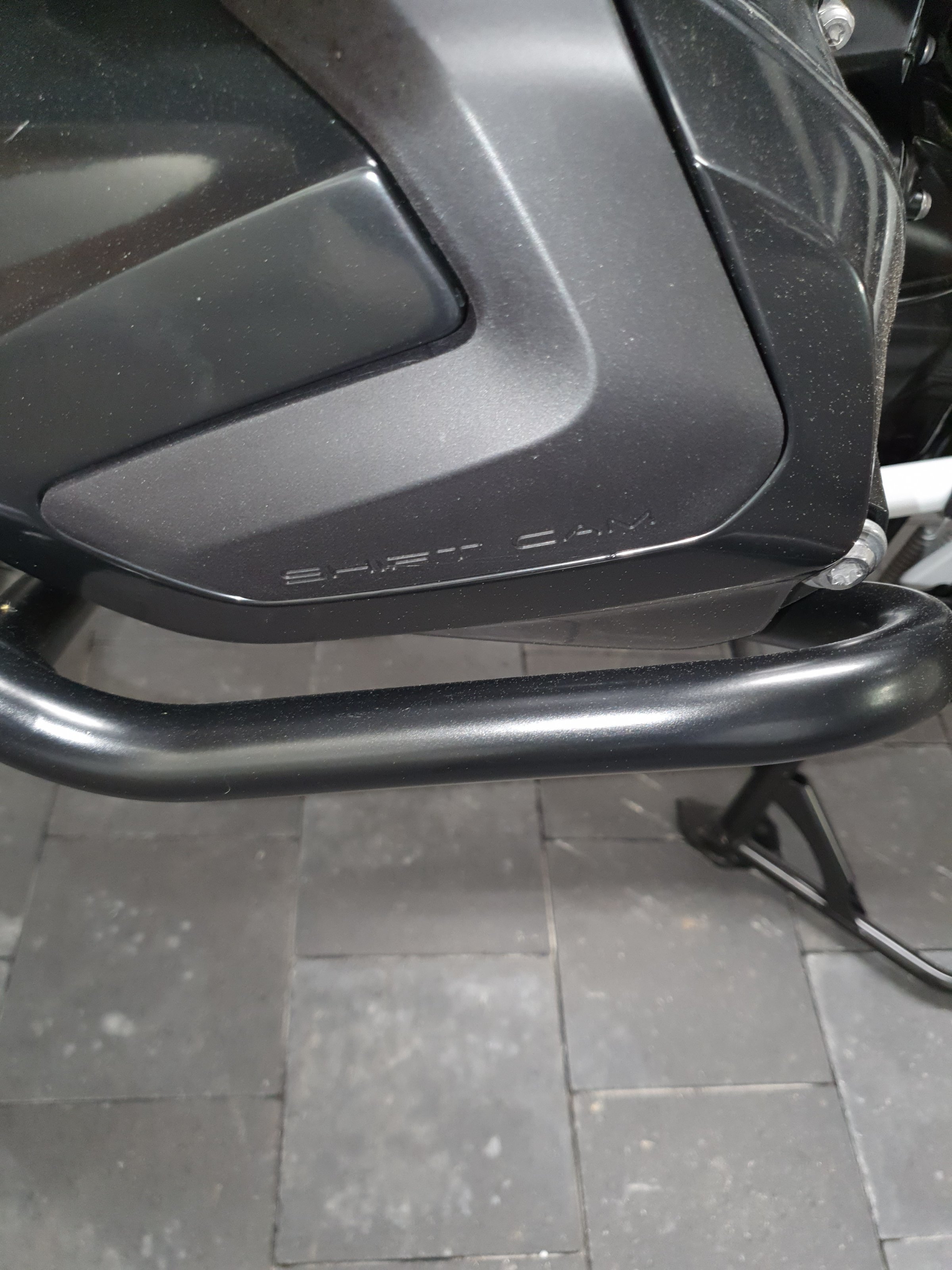

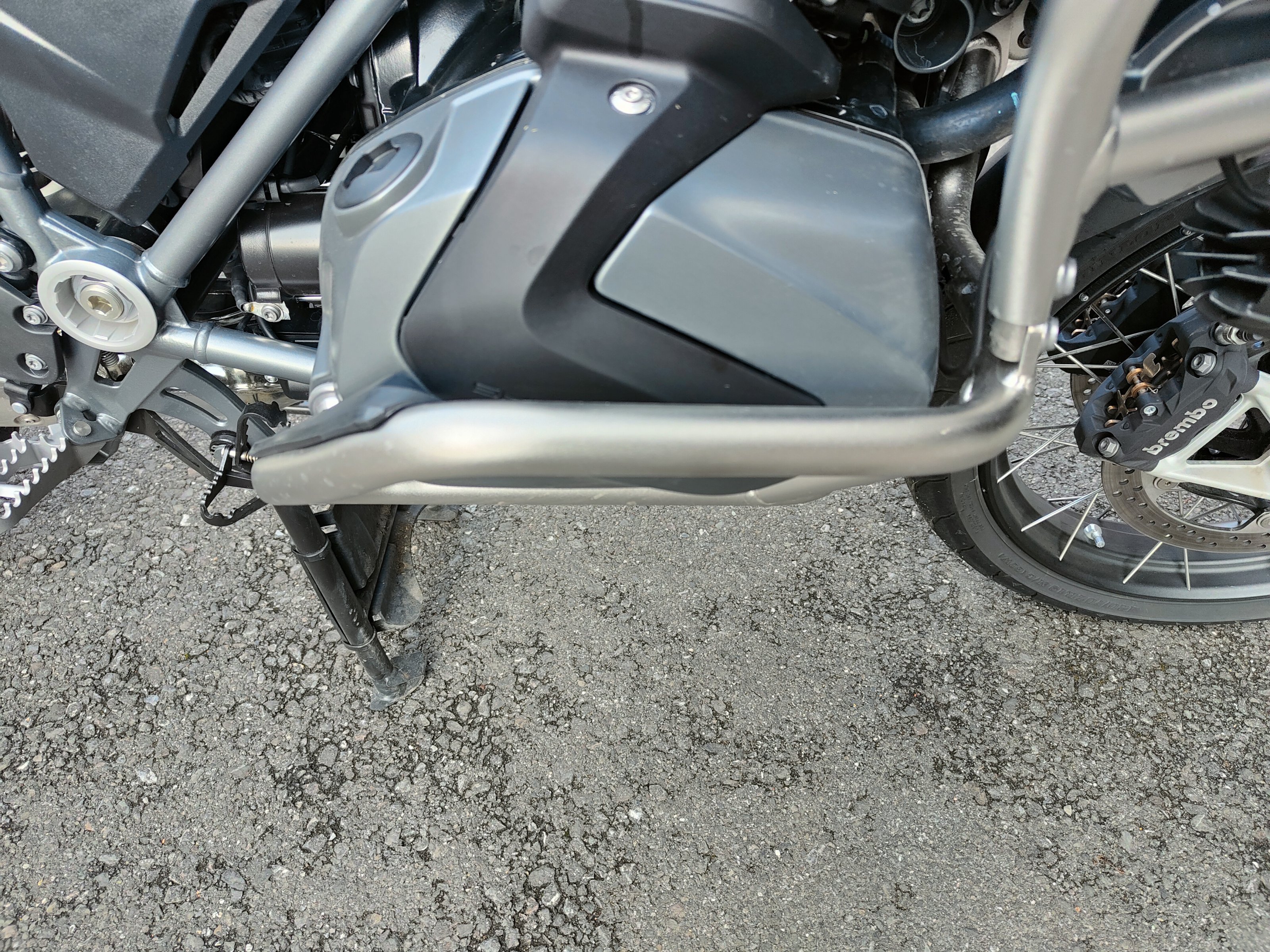

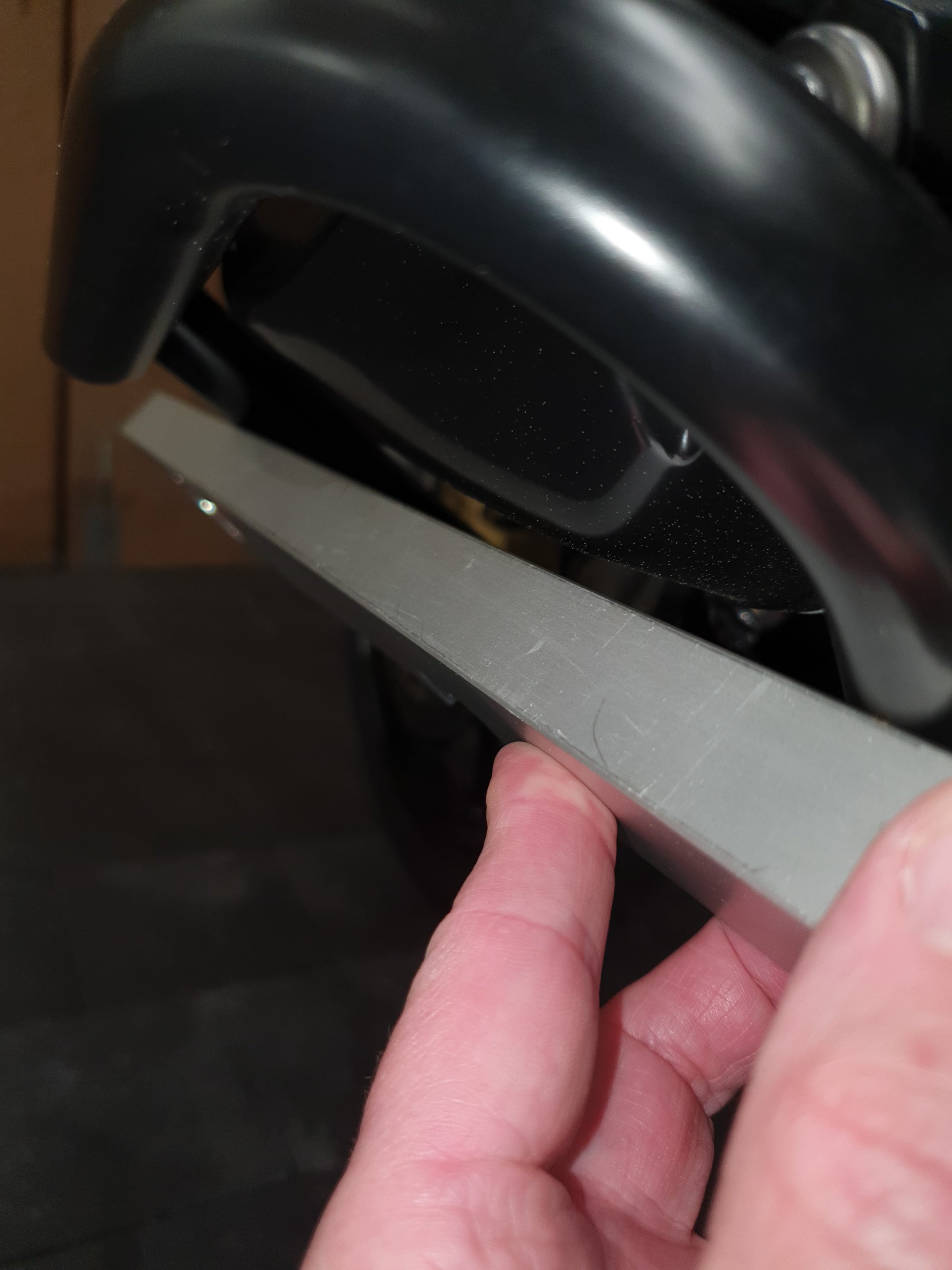

Ich habe seit dem 08.04.22 eine neue GSA 2022.

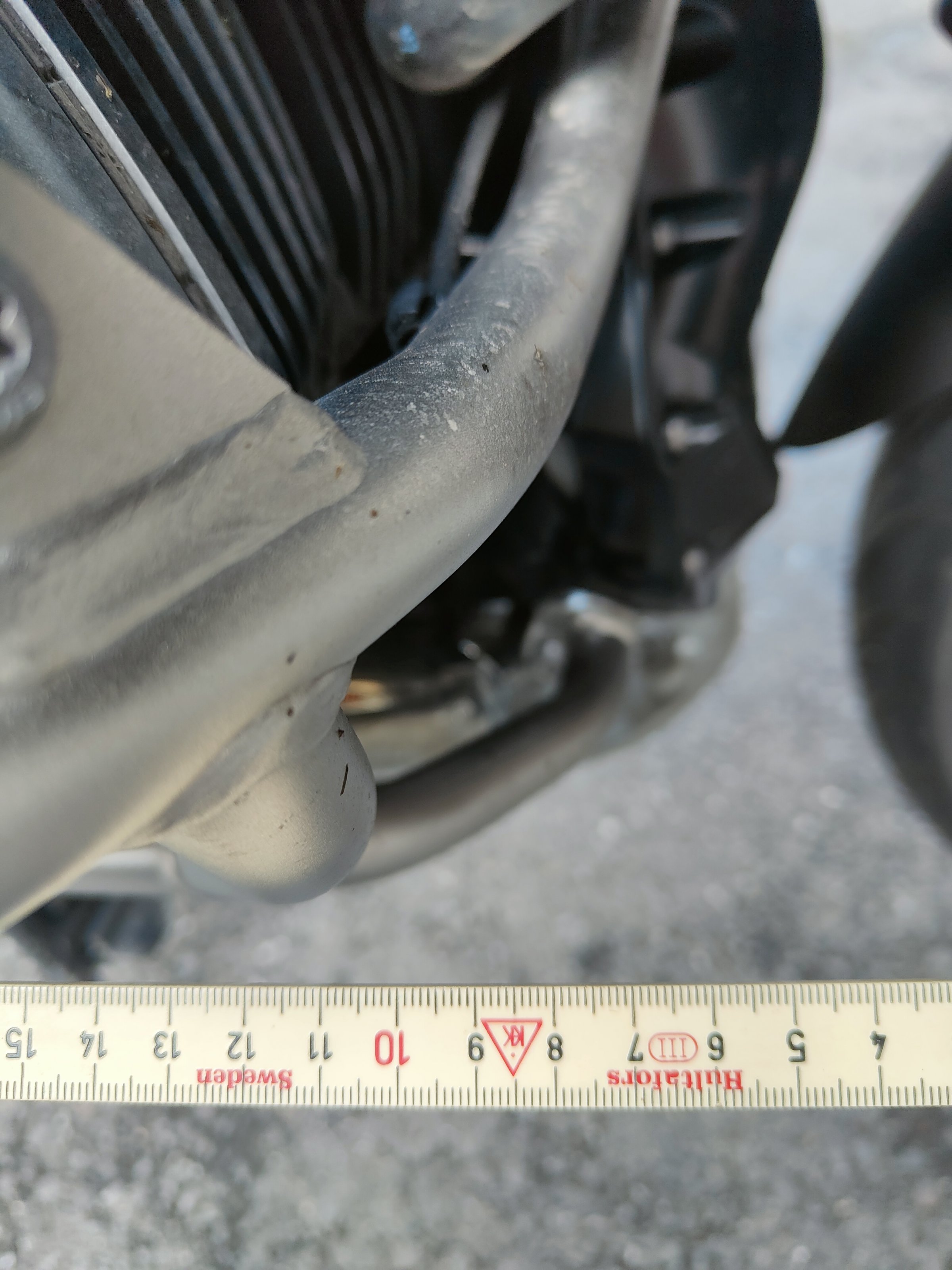

Nach der Übergabe habe ich Zuhause festgestellt das der Orginal Sturzbügel rechts den Zylinder Kopf nicht schützt,da er ca.5mm raussteht.
BMW Schweiz meint das sei Serienstand.
Wäre es möglich das die GSA Fahrer die eine 2022 fahren mal schauen wie das bei euch aussieht.
Sonnige Grüsse aus Sardinien
Sacha

Leider bei meiner auch so… :mad:

Habe das auch schon gesehen und mir noch drei neue GSA beim Händler angesehen. Alles neue 22iger und alle haben den gleichen Fehler wie meine.

Wäre interessant was da geändert wurde ? Der Rahmen ? Hat jemand die Möglichkeit das mit einer älteren zu vergleichen ?

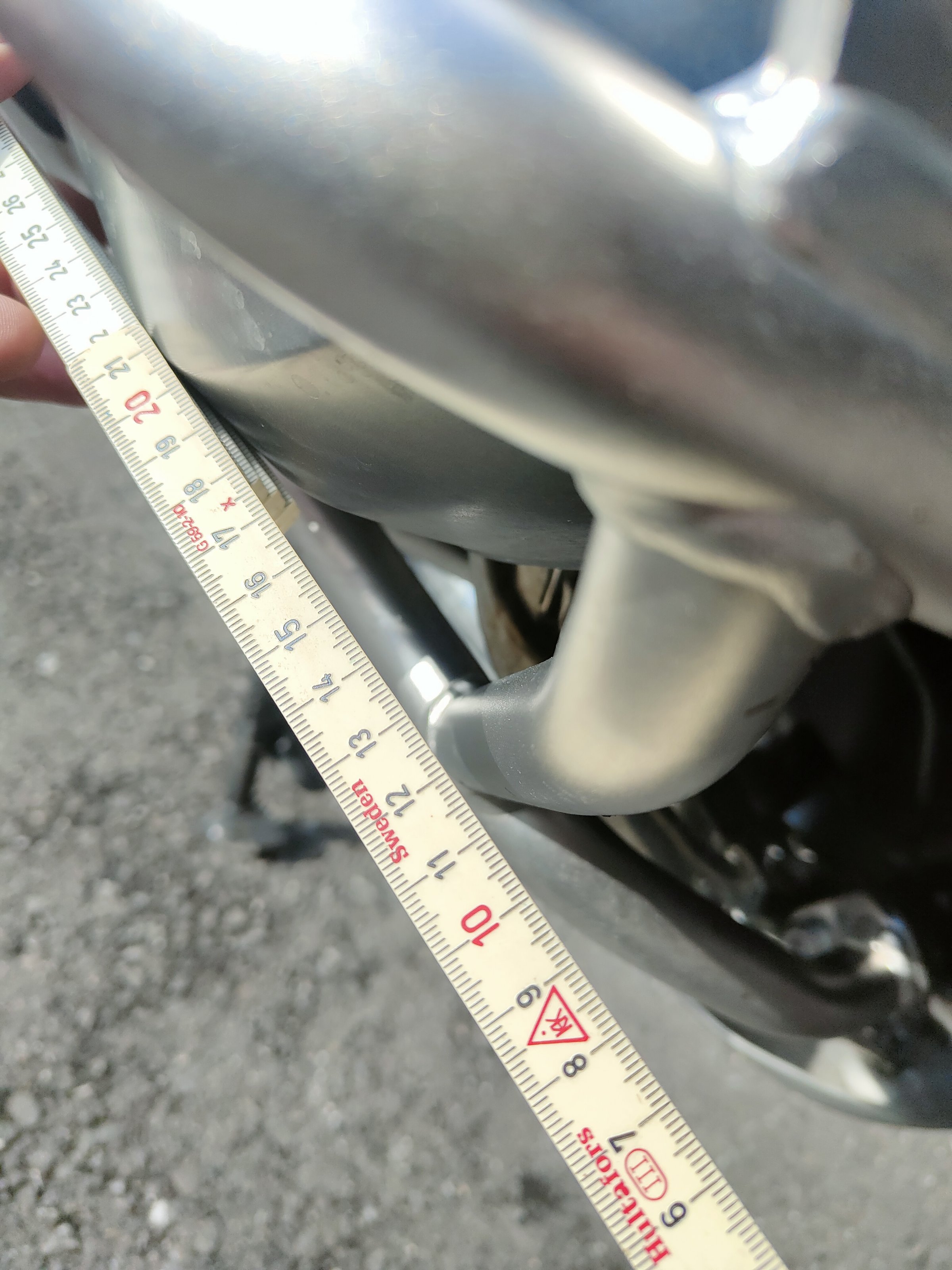

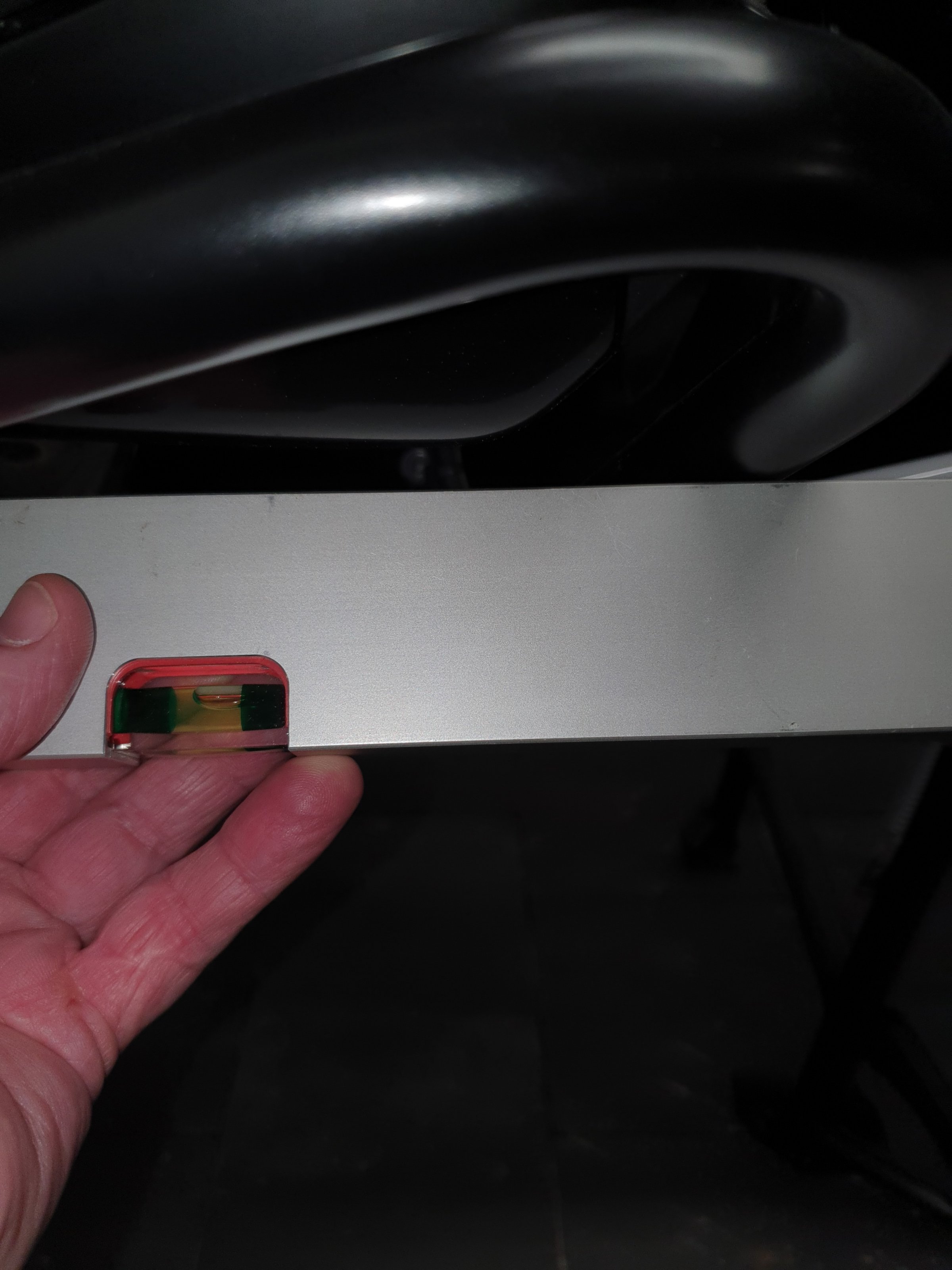

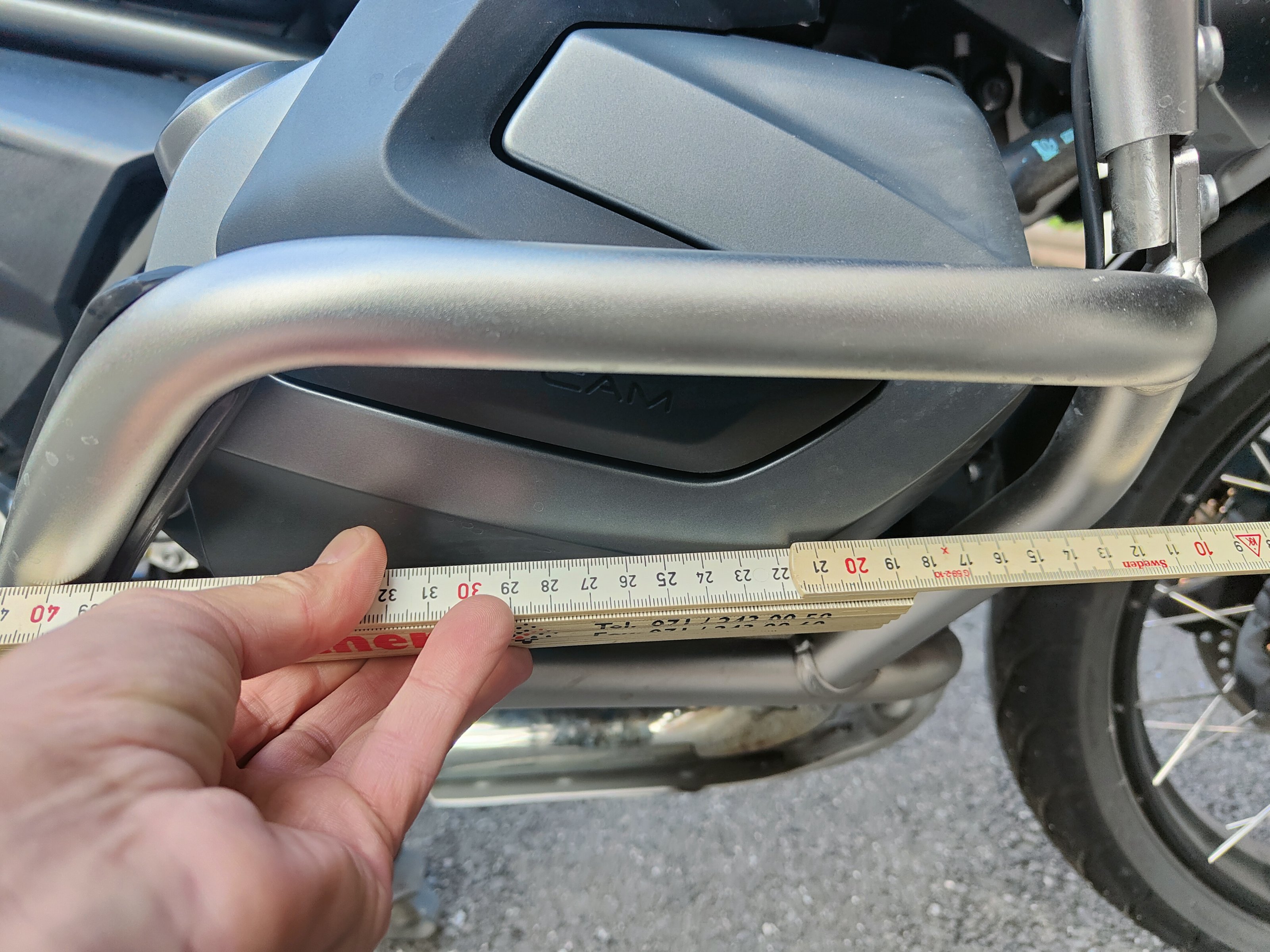

Haltet mal den Zollstock vom oberen Rohr zum unteren und wenn da was rüber steht habt Ihr ein Problem.
