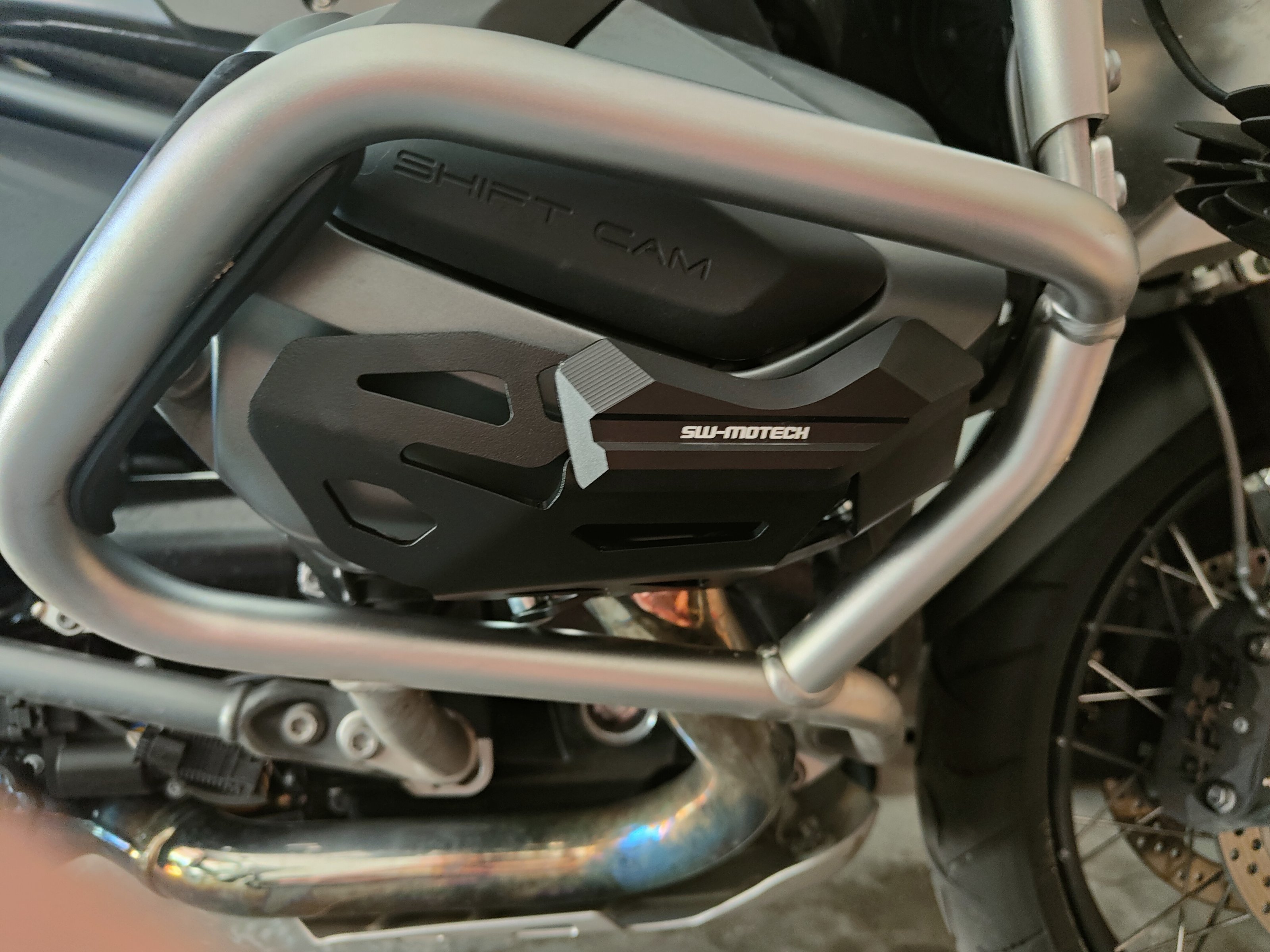

Salve beinand,
also Ich hab die von SW-Motech montiert, sieht zwar nicht so gut aus wie die originalen,
aber es steht nix über.

Beim Modelljahr 2019 sind ca. 5mm Platz, also schützt der Bügel vollumfänglich, wenn der Untergrund absolut eben ist.
Bezgl. eines besseren Schutzes helfen sicher die Abdeckungen für den Freiraum (von wem auch immer geliefert) 🤷‍♂️

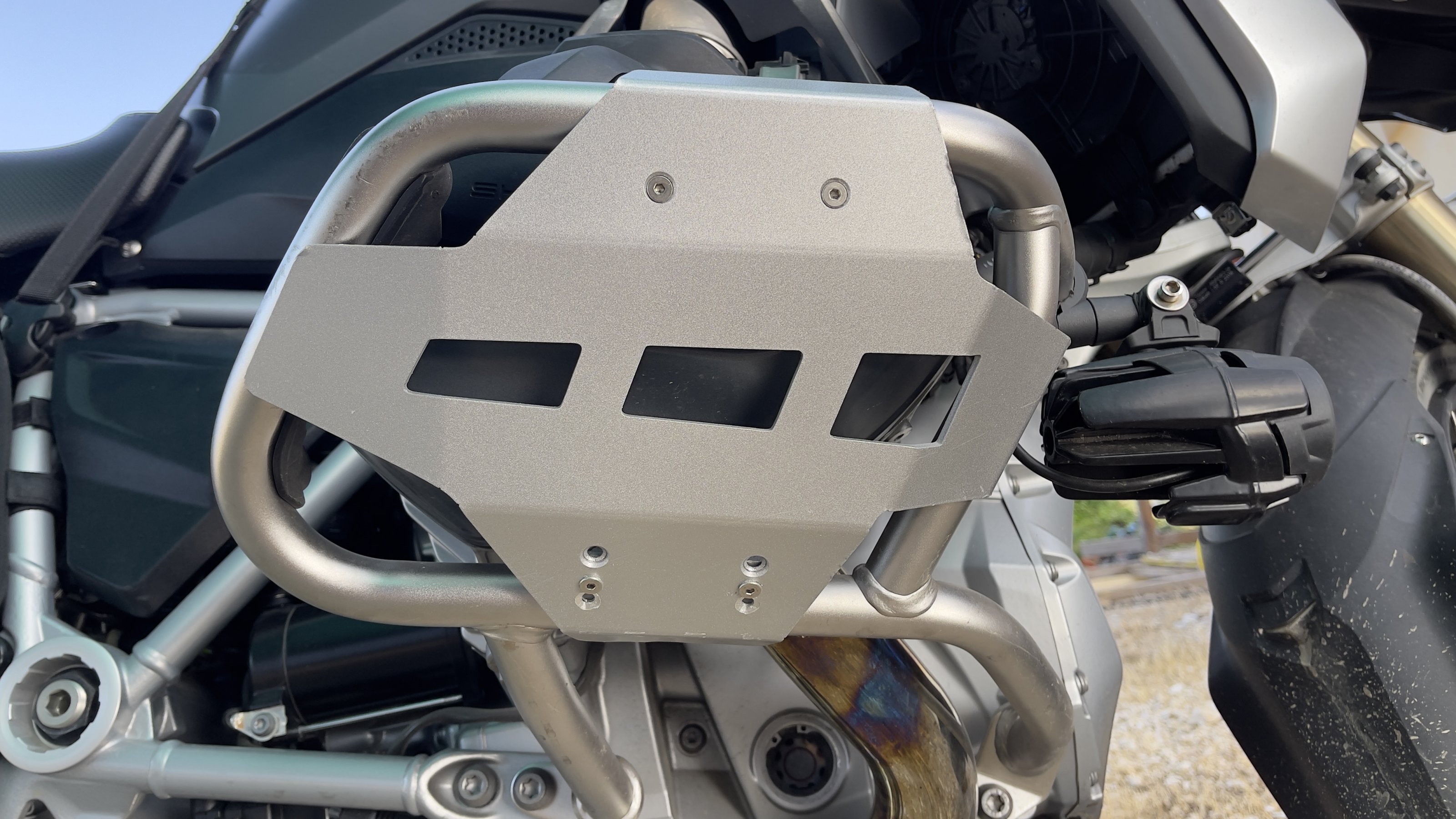

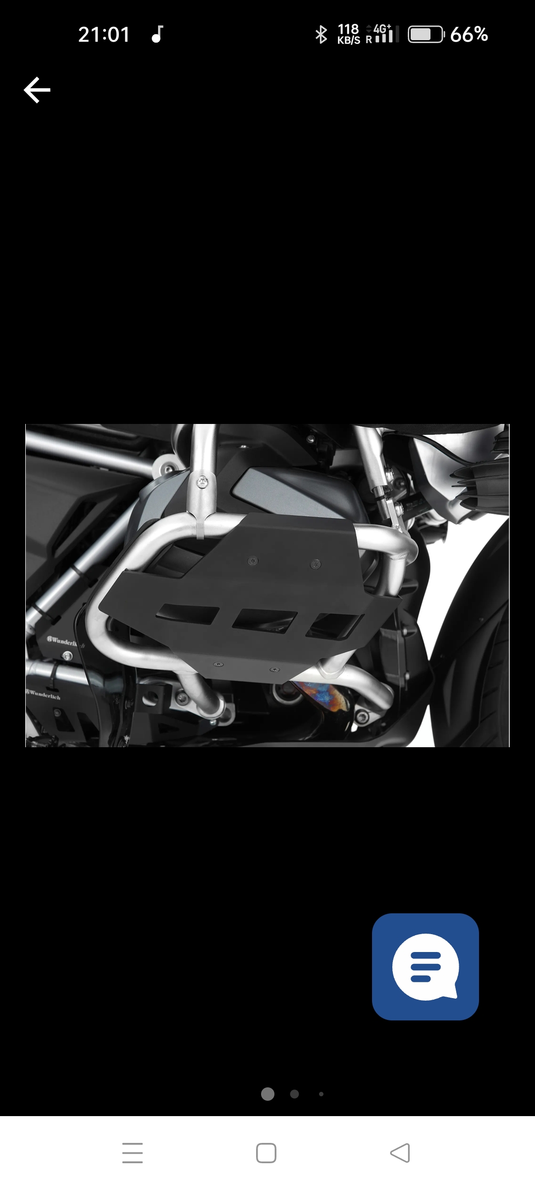

Ich hab die Schleifpads und finde sie gut, es sind aber Schleifpads und schützen nur bedingt gegen spitze Sachen die zwischen die Rohre kommen können.
Wenn ich einen zusätzlichen Schutz anbringen würde, dann die obige Platte sofern sie auf meinen original BMW GS Sturzbügel passt, ansonsten was selbstgebautes im selben Stil.
Wenn ich stürze dann wird das höchstwahrscheinlich irgendwo in der Sardischen Pampa sein und da ist der Untergrund halt eben nicht Plan und viele Steine lauern nur darauf um den Zylinderkopf zu durchbohren.
Wenns mich auf der Strasse hinhaut dann werden die Schleifpads genügend schützen und ich bin (noch) der Meinung das bei meiner GS der Sturzbügel weiter weg ist als auf den Fotos vom TE. Sobald ich wieder im Sardischen Kuhstall bin werd ich das überprüfen.

Problem der Schleifpads usw anstatt irgendwelcher Sturzbügel ist, dass bei einem Sturz oder auch nur Umfaller die Dichtung der Haube gequetscht wird. Bei mir hat sich ausserdem noch eine Befestigungsschraube verbogen und damit war der Deckel nicht mehr ganz dicht. War Gott sei Dank nicht weit zur Werkstatt. Einem Spezl hatte es die hintere Befestigungsschraube im Gewinde abgerissen. Da war dann ein neuer Zylinderkopf fällig.
Ich kann nur empfehlen, den Boxer mit Sturzbügel zu fahren. Auf einer längeren Tour mit demoliertem Deckel liegen zu bleiben ist wohl der größte Mist.
