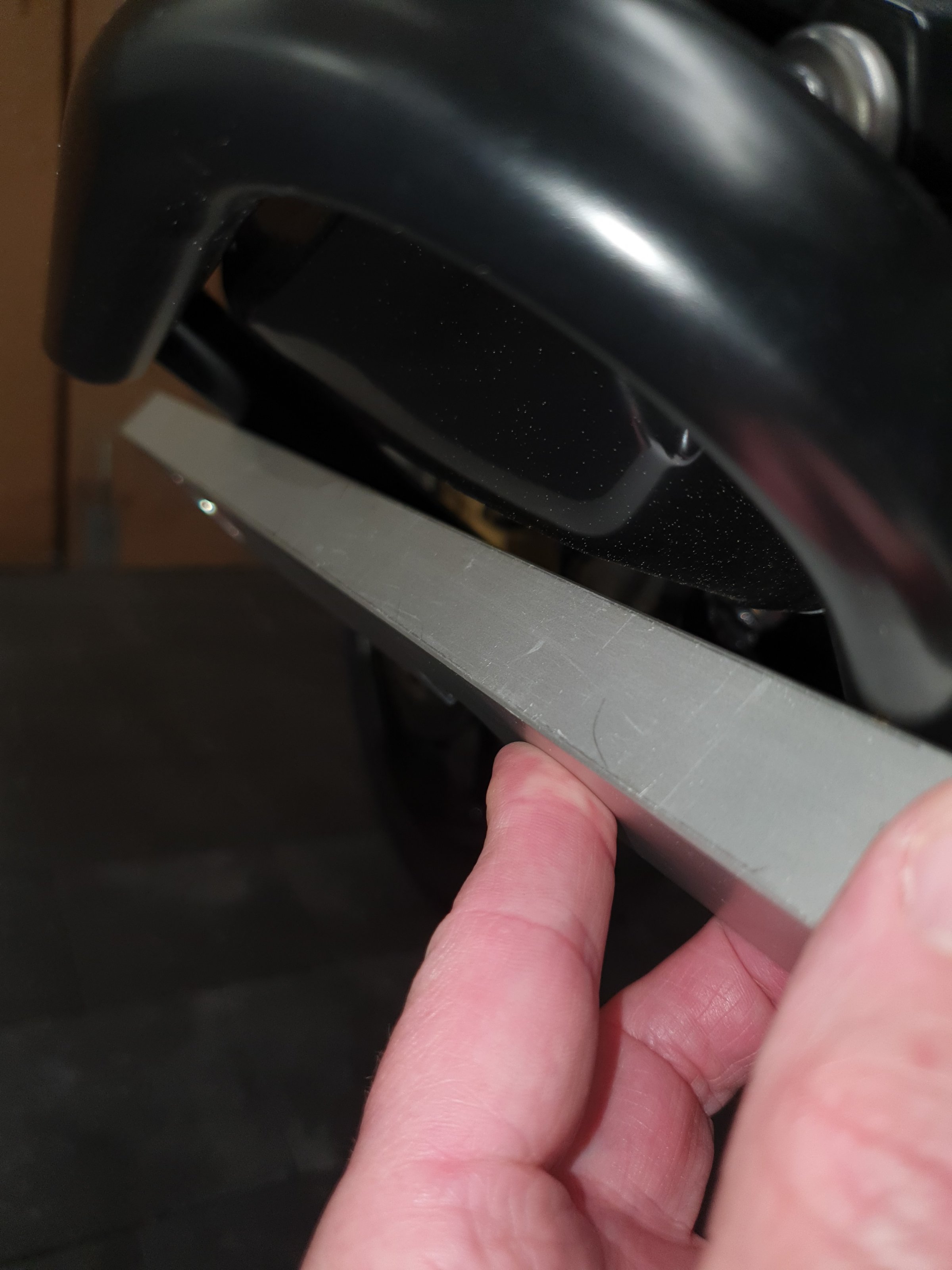

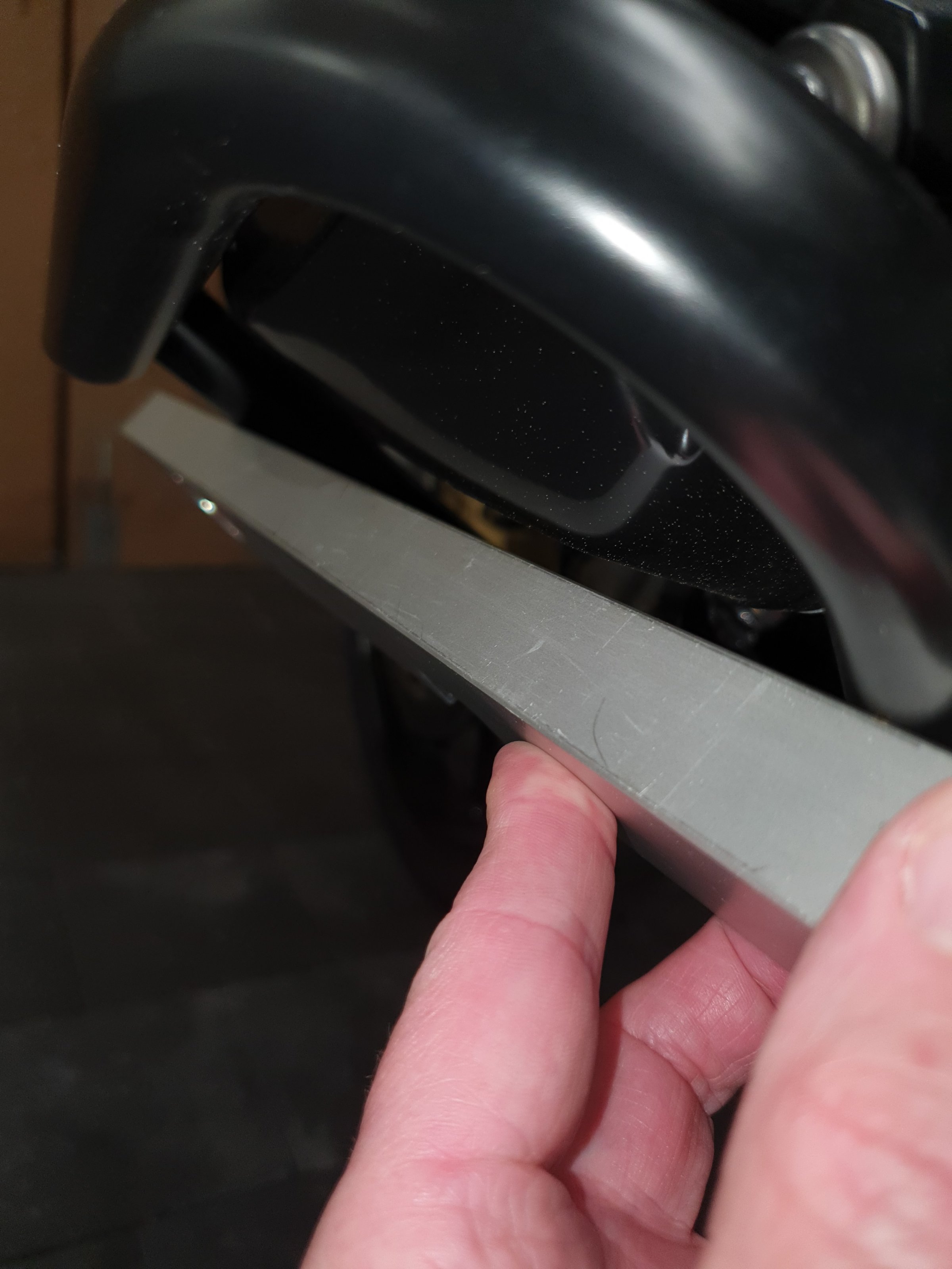

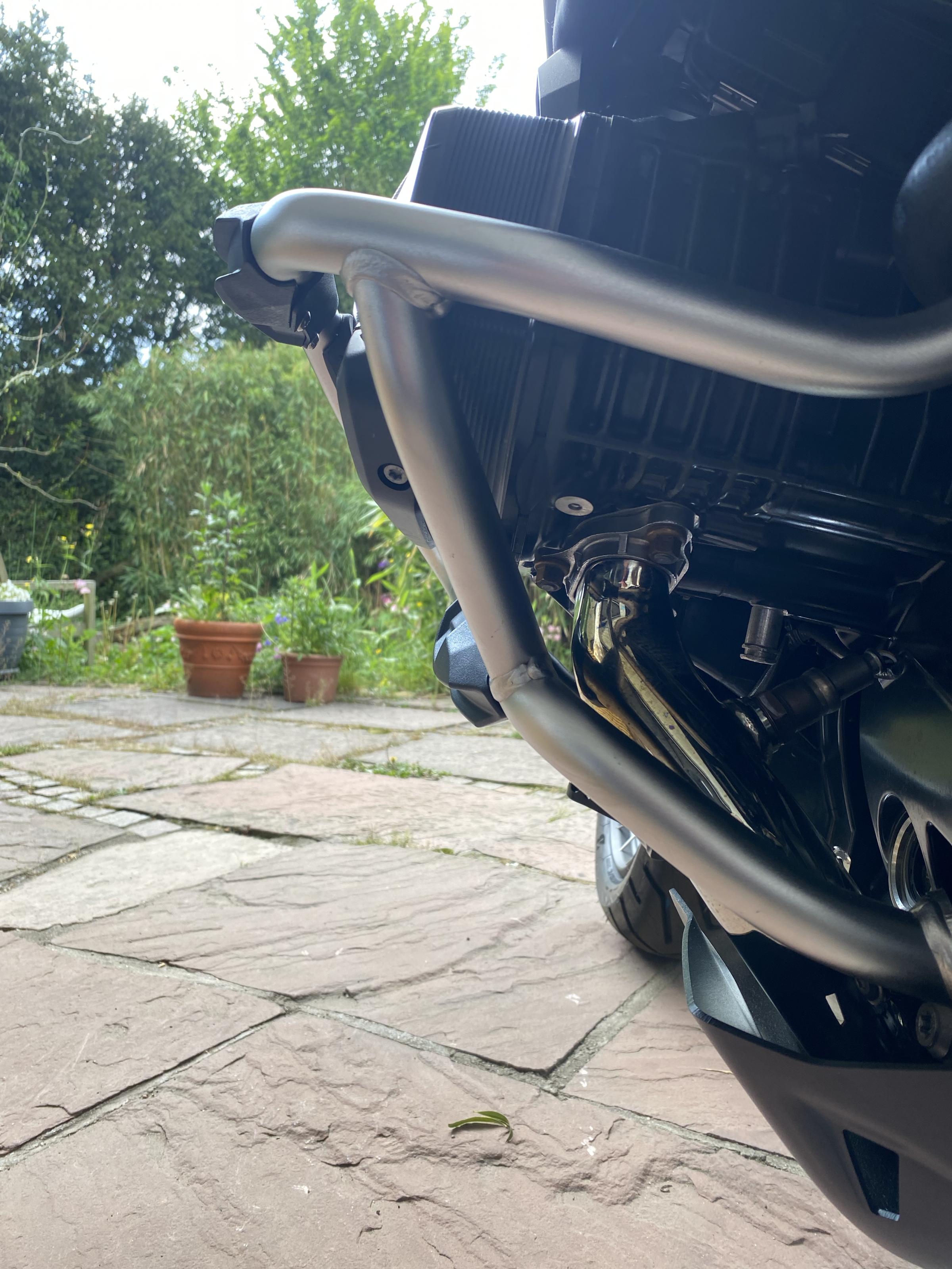

Wäre interessant was da geändert wurde ? Der Rahmen ? Hat jemand die Möglichkeit das mit einer älteren zu vergleichen ?
Ich denke mal, die Bügel sind mit denen der 1200er identisch, aber der Zylinder ist ja ein wenig gewachsen von 1200 auf 1250. Bei meiner 1200er stand nix vor, nun habe ich bei meiner 1250er auch dies Phänomen

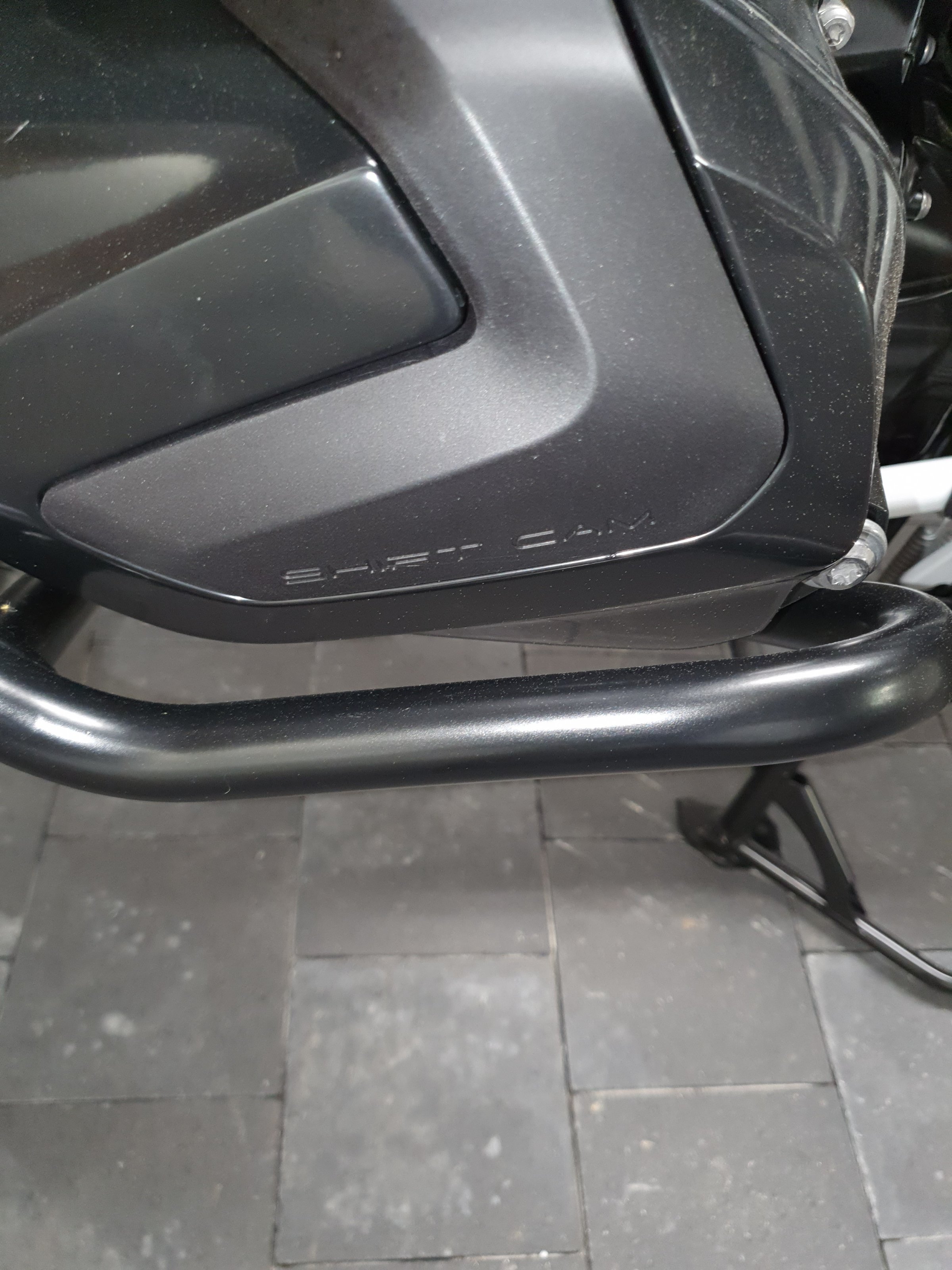

Das Mopped ist ja total schief! Das sieht man im 3.n Foto an der Libelle!
:dance:
Sowas geht ja gar nicht!
:wink:
Nein, ich musste auf einem Bein stehen und mich mit den Zähnen festhalten, während ich in die Handschützer biss, dabei fiel mir fast die Jogginghose runter ☺.

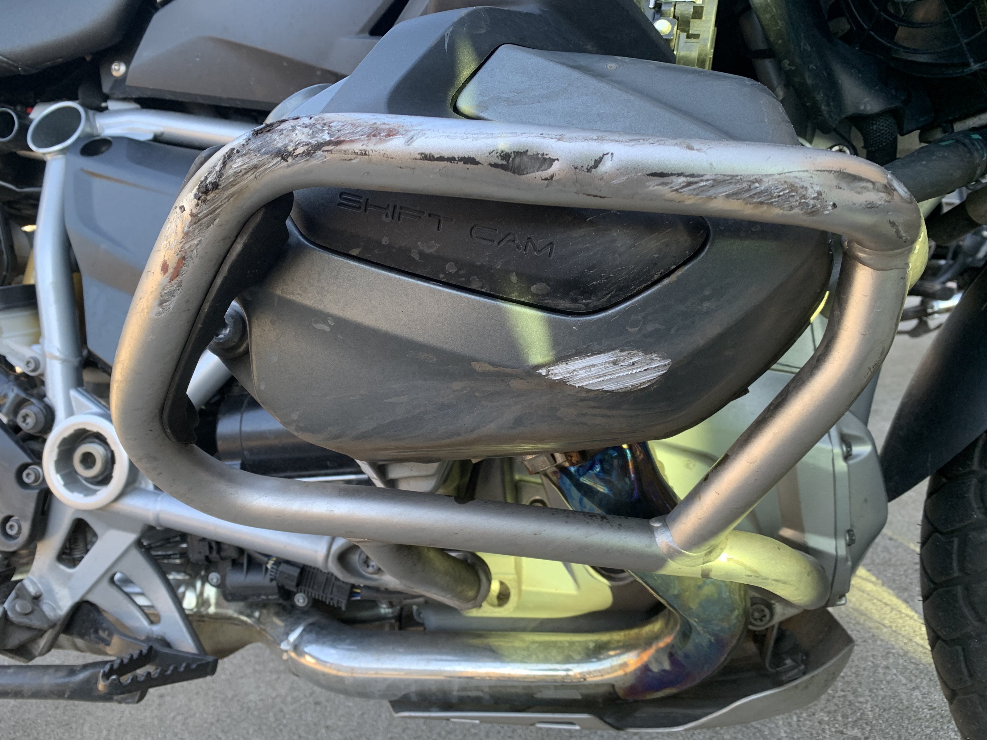

Die BMW-Sturzbügel erfüllen sehr wohl ihren Zweck. Beim Sturz oder Umfaller liegt das obere Rohr des Sturzbügels auf dem Asphalt /Gelände auf. Das untere Rohrgeflecht sowie der Ventildeckel haben keinen Bodenkontakt. Ebenso verringert die federnde Wirkung der Sturzbügel die Kräfte auf die Befestigungspunkte der Bügel. Eine Eigenschaft, die ich bei den Touratech oder Wunderlichbügel vermisse.
Bei meinem Unfall vor 2 Monaten waren zwar die Deckel verkratzt, die Bügel haben aber vor großem Motorschaden geschützt, der Pkw, der mich abgeräumt hat, musste abgeschleppt werden, während ich noch zur Werkstatt gefahren bin 😬

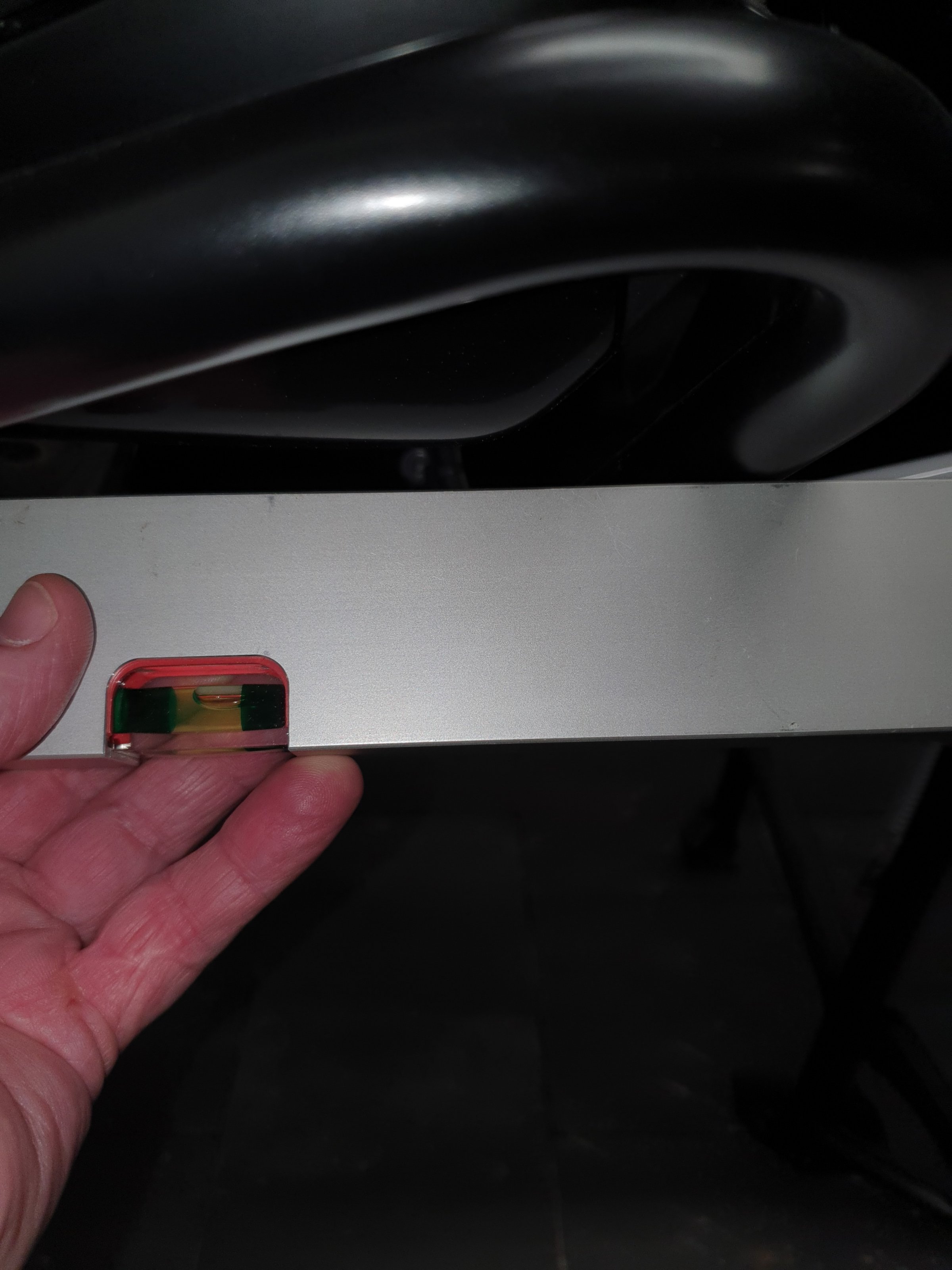

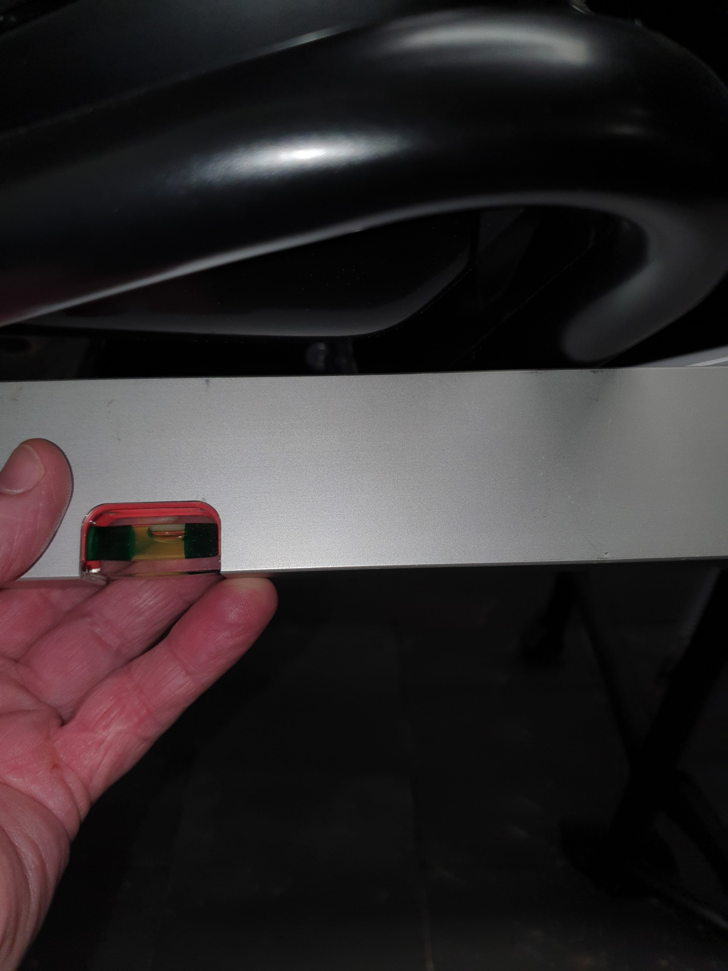

Meine ist von 2020
Habe gestern ne Wasserwaage senkrecht und Wagerecht angelegt und da ist nach Augenmaß ca. knapp 1cm Luft

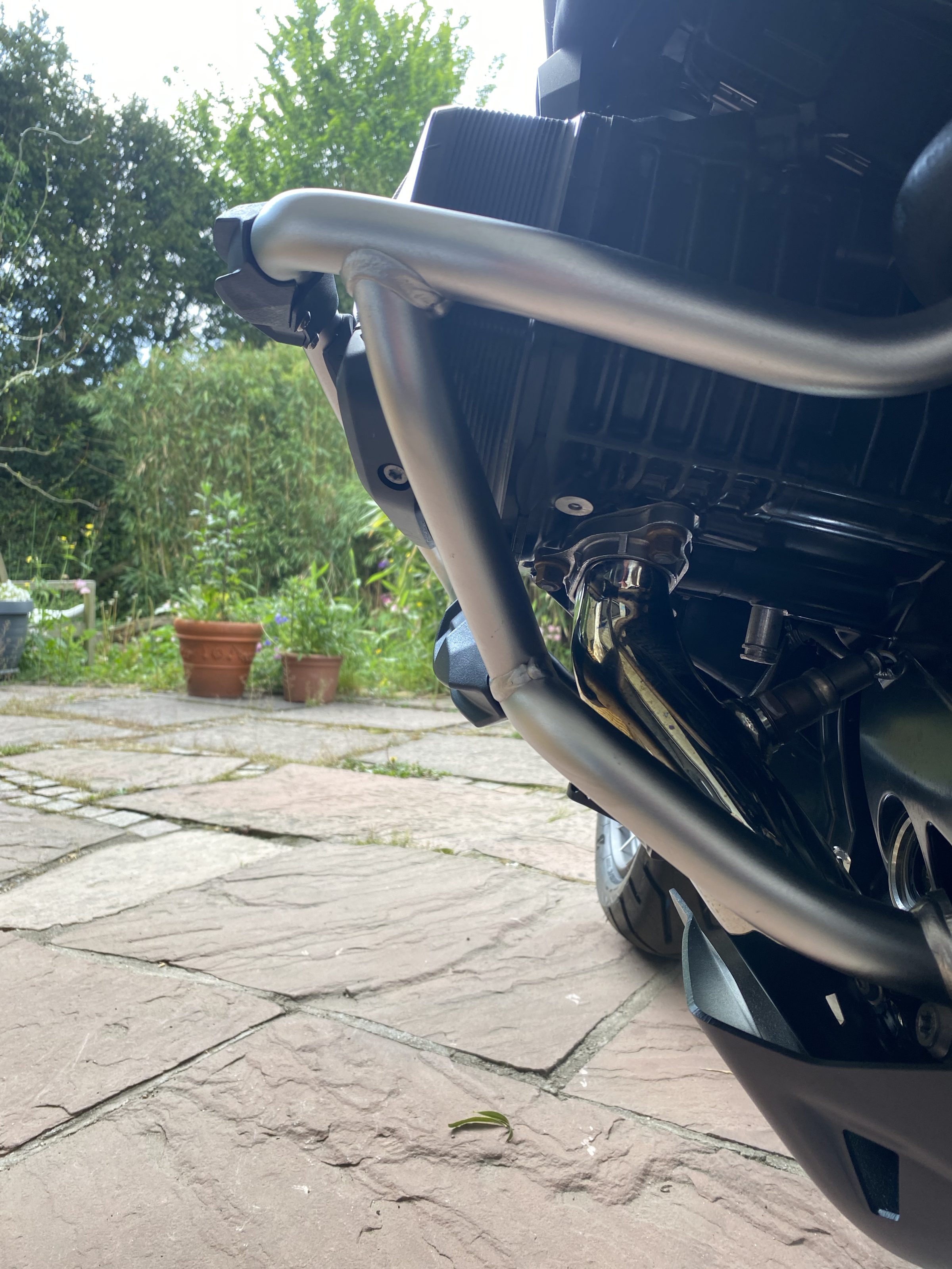

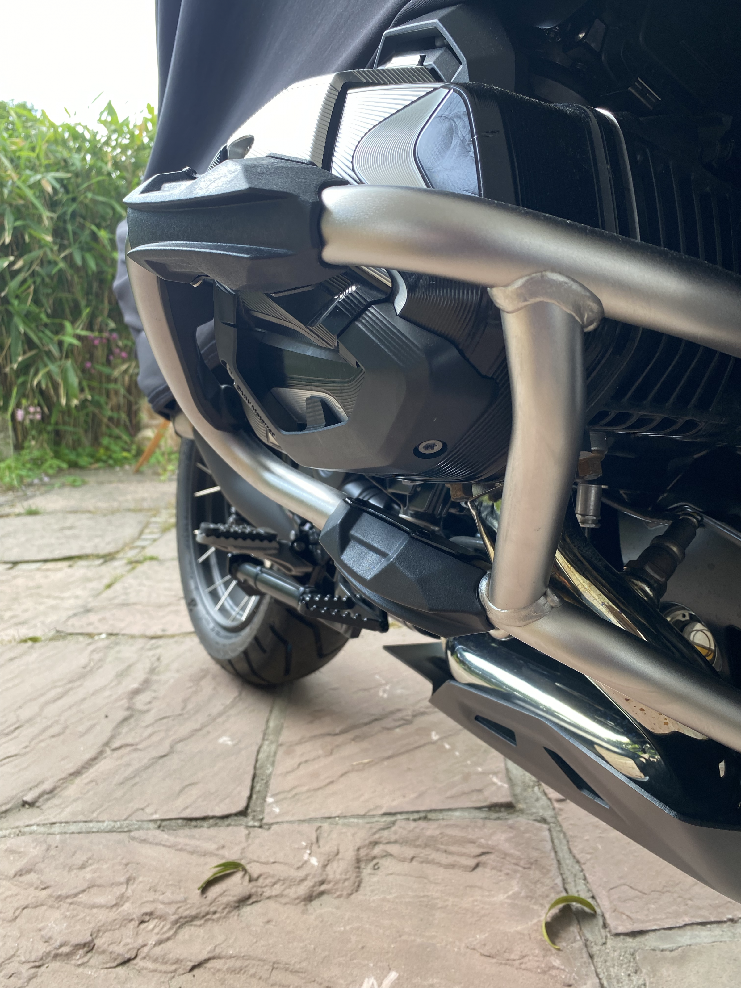

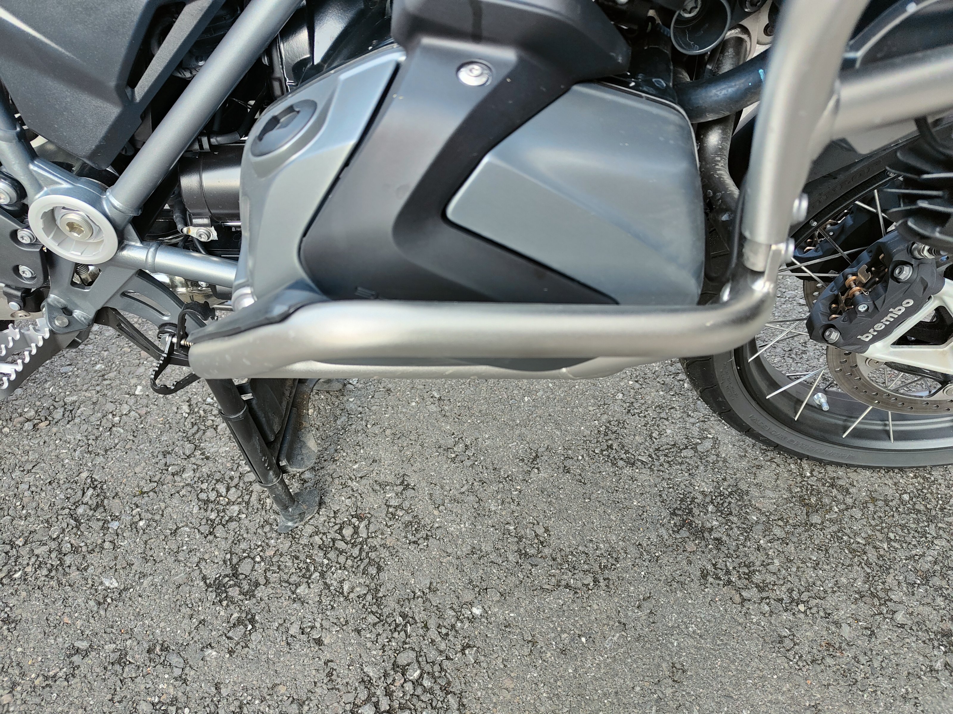

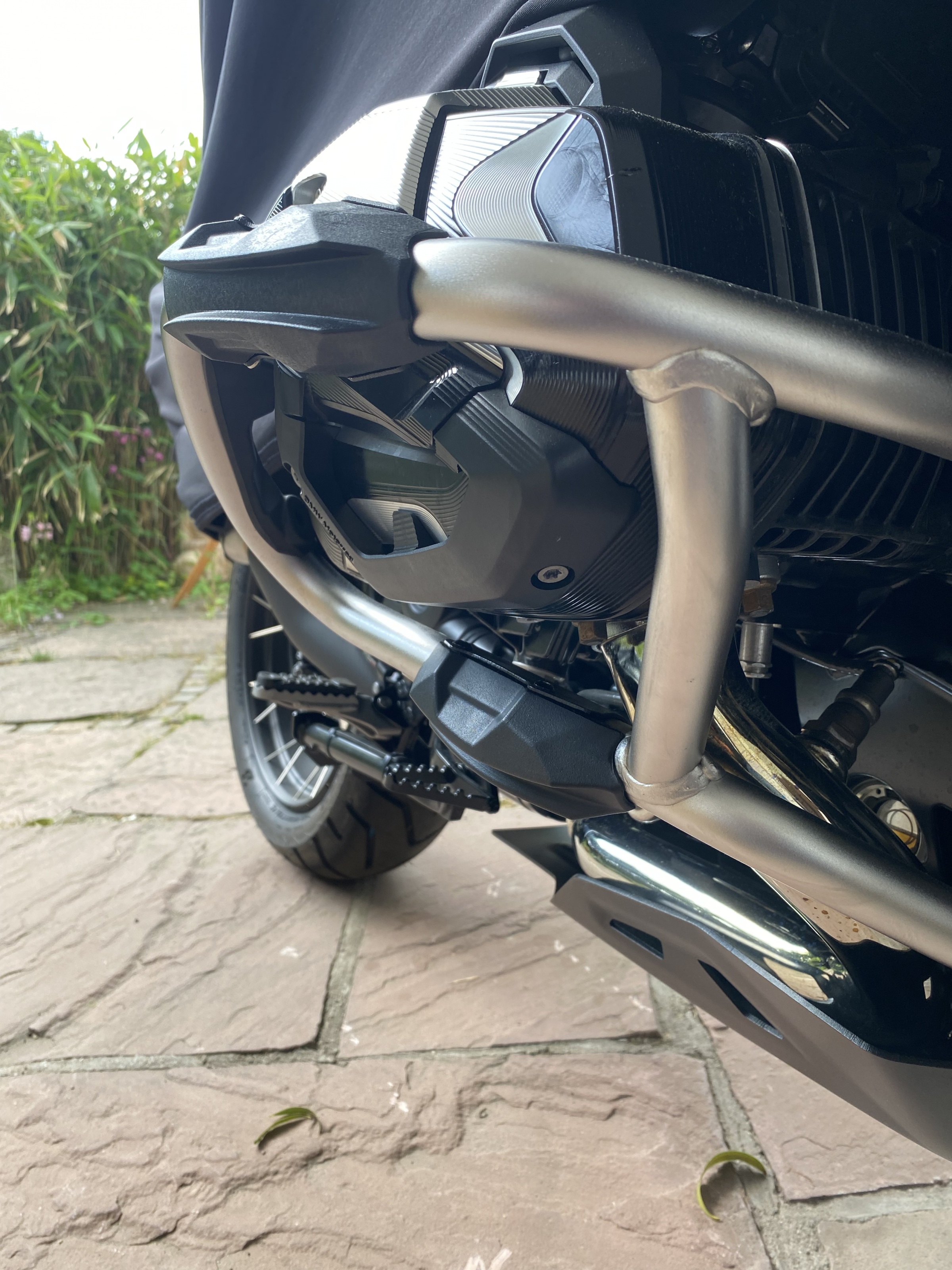

Hallo zusammen
Ich habe seit dem 08.04.22 eine neue GSA 2022.
Nach der Übergabe habe ich Zuhause festgestellt das der Orginal Sturzbügel rechts den Zylinder Kopf nicht schützt,da er ca.5mm raussteht.
BMW Schweiz meint das sei Serienstand.
Wäre es möglich das die GSA Fahrer die eine 2022 fahren mal schauen wie das bei euch aussieht.
Sonnige Grüsse aus Sardinien
Sacha
Anhang anzeigen 491156Anhang anzeigen 491156

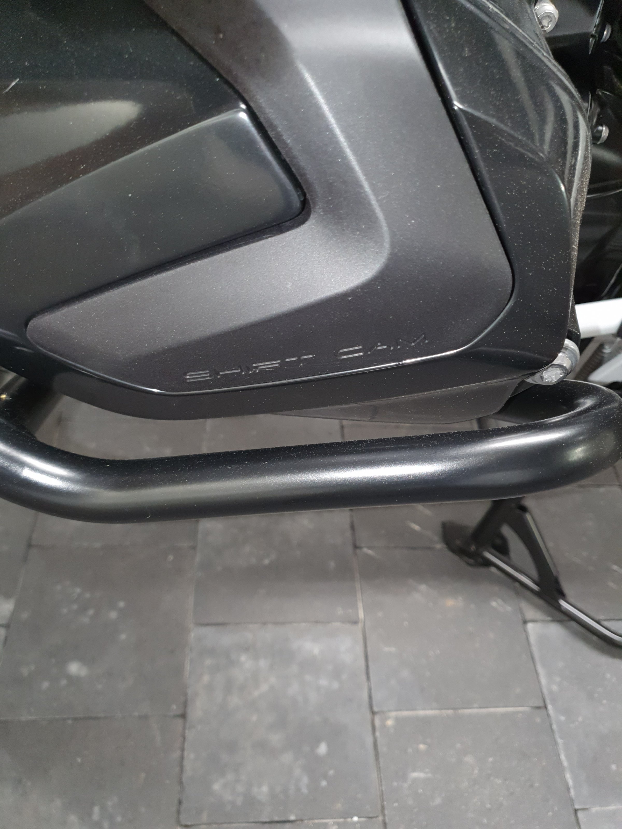

Meine 1250 GS Baujahr 2020 hat dieses "Problem" gerade so eben mal nicht. Etwa um 2 mm. Habe gerade nachgesehen. Deckel liegt einige wenige Millimeter hinter der Fluchtlinie der Bügel. Aber glaube nicht, dass es überhaupt ein Problem ist. Leg die Maschine mal auf flachen Boden. Ich könnte mir vorstellen, dass die Maschine nun nicht auf der Linie der oberen und unteren Rohre der Bügle zu liegen kommt. Eher auf der Linie Rad - unterer Bügel oder so. Somit wäre das Problem nur ein Problem wenn sie über die Auflagen hinüber kippt. Aber man muss probieren. Als meine mit Gewalt von einem Auto hingelegt wurde, war der linke Bügel hin. Der Deckel nicht. Aber vielleicht nicht wegen der 2 Millimeter um die er "versteckt" ist. (Max Schräglage war 76.)
Wenn der Boden natürlich uneben ist oder es im Gelände grosse Steine hat, dann spielt es auch keine Rolle ob der Deckel ein paar Millimeter raus ragt oder nicht.

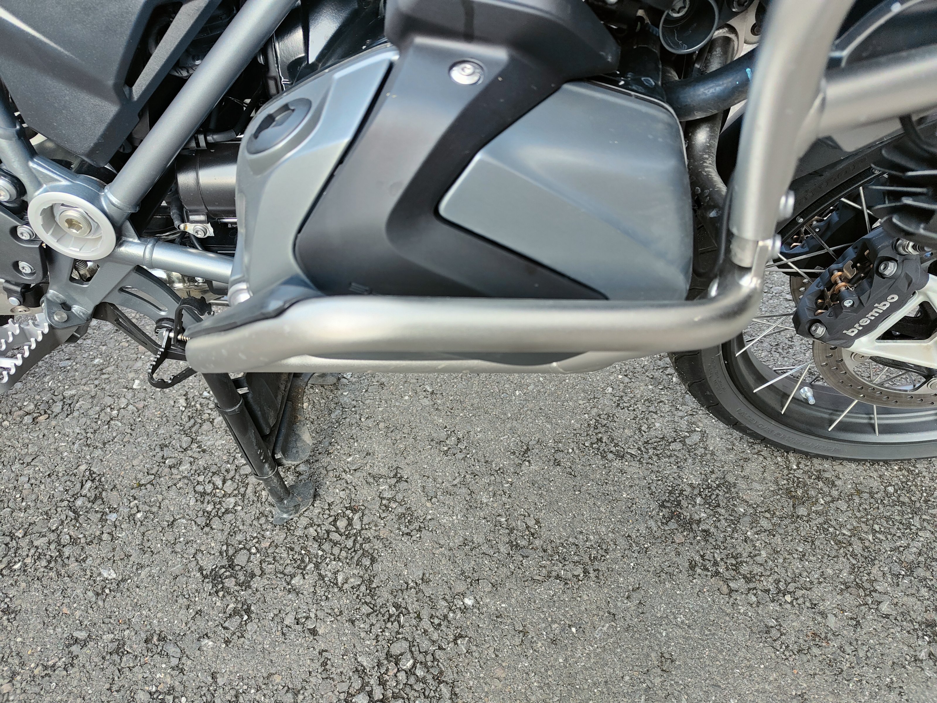

Hier sieht es so aus, als wäre der Ventildeckel ohne Schutz beschädigt worden.
Gast 31351
21.08.2013
6
Mach mal sauber damit man was erkennt. ;-)
Ja. Aber bei unebenem Boden geht das auch kaputt wenn Deckel hinter allem anderen liegt. So gesehen ist Boxer vielleicht gar nicht ideal für Gelände? ;-)

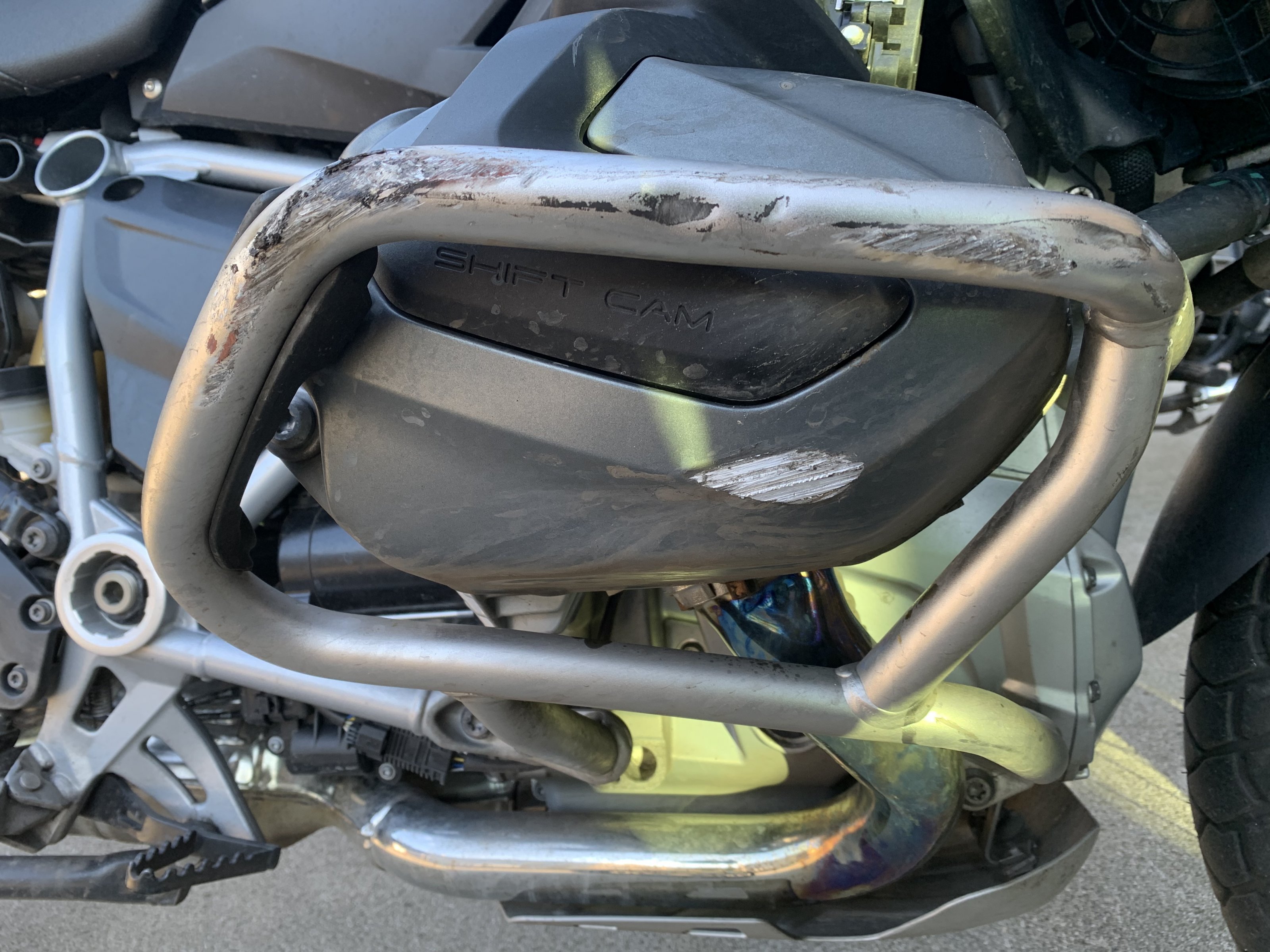

So sieht es aus, wenn ein Auto in die Seite fährt und das Moped über den Asphalt rutscht ….
Moped noch nicht fertig repariert (irgendwelche Teile fehlen) und Fahrer (ich) leider immer noch krankgeschrieben😡
Aua. Hoffentlich nicht zuuuuu schlimm. Ich meine dich, nicht das Motorrad.
Ich bin seit 3. Sept 2021 nicht mehr gefahren und es dürfte noch so weitergehen bis Herbst. Aber dann gehts wieder los. Spätestens Frühling 23. aber Deckel ist heil geblieben. Yeah. Sturzbügel können schon helfen. Halt einfach nicht in jedem Fall. ;-)
Ansonsten Fr 7000 schaden. Versichert durch Gegner.

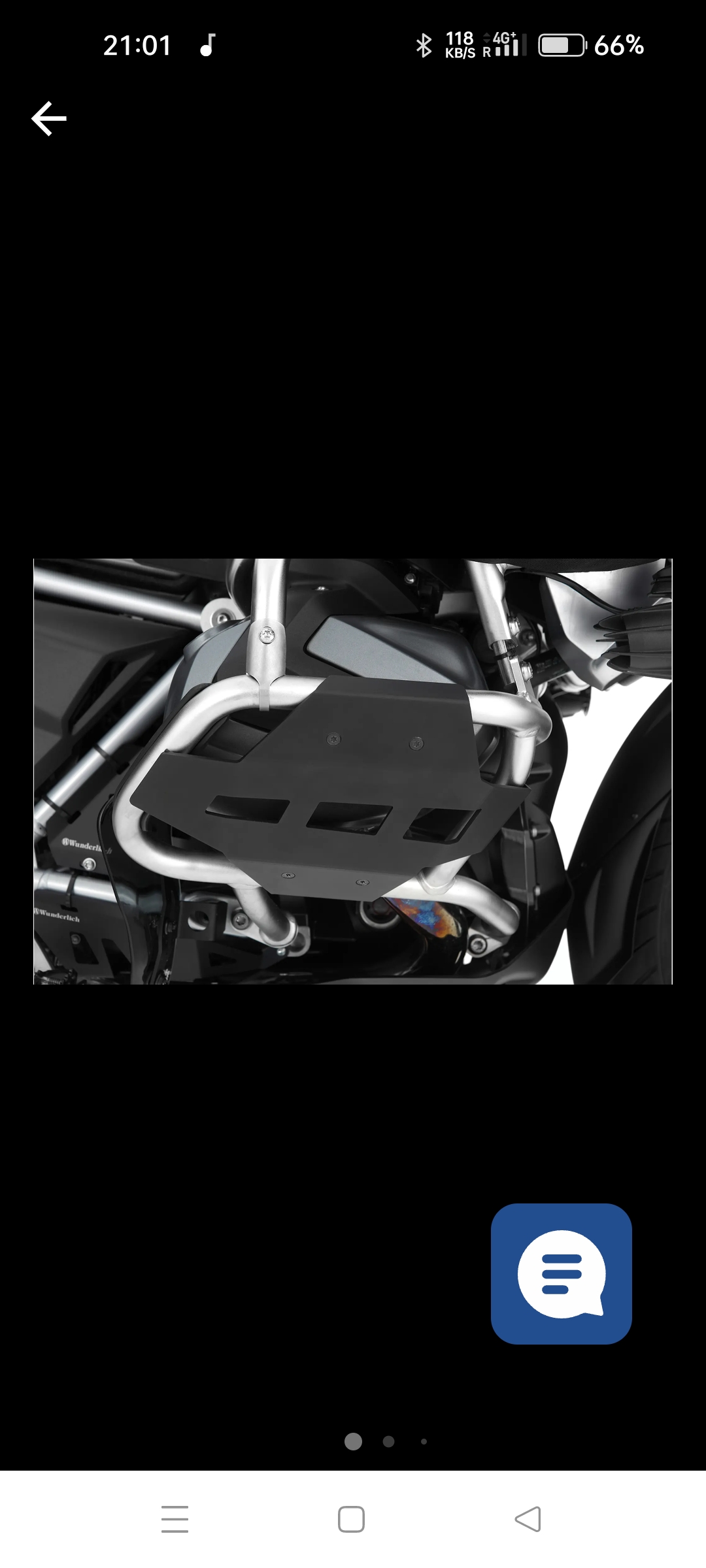

Eine kleine Lösung bei Option 719: Oben großer bzw. normaler und unten kurzer Schleifer vom Ali - ist im Gelände aber nicht ausreichend sicher.
Hab zu Hause sauber gemacht um dann gleich zum ;) zu fahren.
Vom HP Frästeile-Deckel ist definitiv nur der blaue Kunststoff-Schleifschutz angekratzt.
Der Frästeile Deckel selbst ist kratzerfrei, Gott sei Dank.
Wie das ganze mit den Seriendeckeln ausgesehen hätte, kann ich natürlich nicht sagen.
