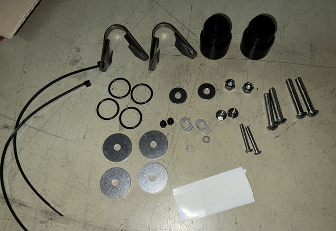

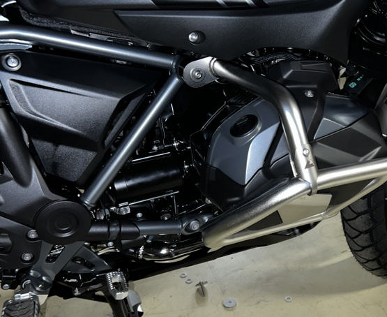

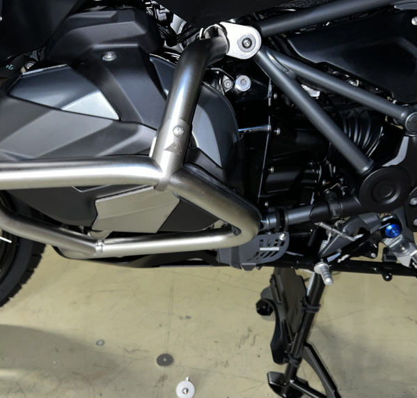

Die Platten außen finde ich hässlich und habe das mit den Hauben gelöst. Ist knapp, aber geht.
Komisch… genau SO habe ich das auch versucht! Bei mir lagen die Hauben von W. allerdings an den Gummis vom Sturzbügel an. Und bei DEN Vibrationen vom Motorrad unakzeptabel für mich! Was scheuert und schleift, passt nicht! Hatte ich aber schon mal weiter oben geschrieben und bebildert. Wieder abgebaut. Denke nochmal über die BMW-Körbchen nach… Mal sehen

Für die große Inspektion zB, würde ich sagen. Oder nicht? Da müssen die Deckel doch ab, für die Ventilspielprüfung.
Nee, den Bügel kannst du in der Halterung wegdrehen zur Inspektion. Aber die Halterung im Rahmen-Rohr (eine Art Kunststoff-Rolle) ist wahrscheinlich nur mit einem Abzieher oder Ähnlichem wieder zu entfernen.

Bei meinen TT Bügeln habe ich auch keinen Hammer verwendet. Man muss je zwei O Ringe über die Runden Plastikteile ziehen. Dann wird das mit der Strebe verschraubt und in des Loch am Rahmen gesteckt. Das geht ein bisschen streng aber mit einem Spritzer Silikonspray flutscht das wie von selbst rein. Ein Hauch Fett ginge sicher auch.
Es gibt unterschiedliche Beilagscheiben mit denen man den Abstand ausgleichen muss. Der Stopfen muss also mehrmals raus und rein bis das passt. Wenn er drin ist kann man die Schraube auf der Rückseite nicht gegenhalten und deshalb kann er nur im ausgebauten Zustand an den Bügel montiert werden.
