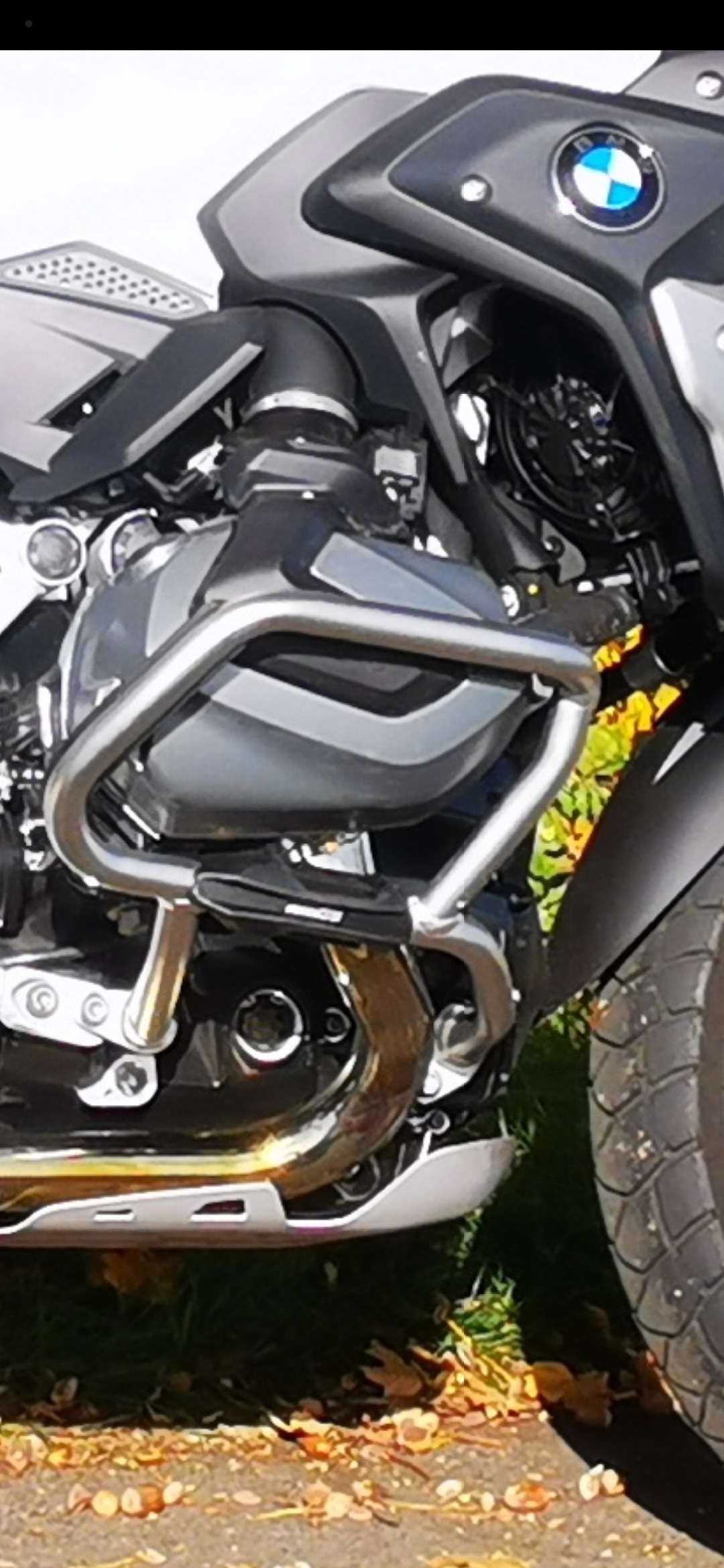

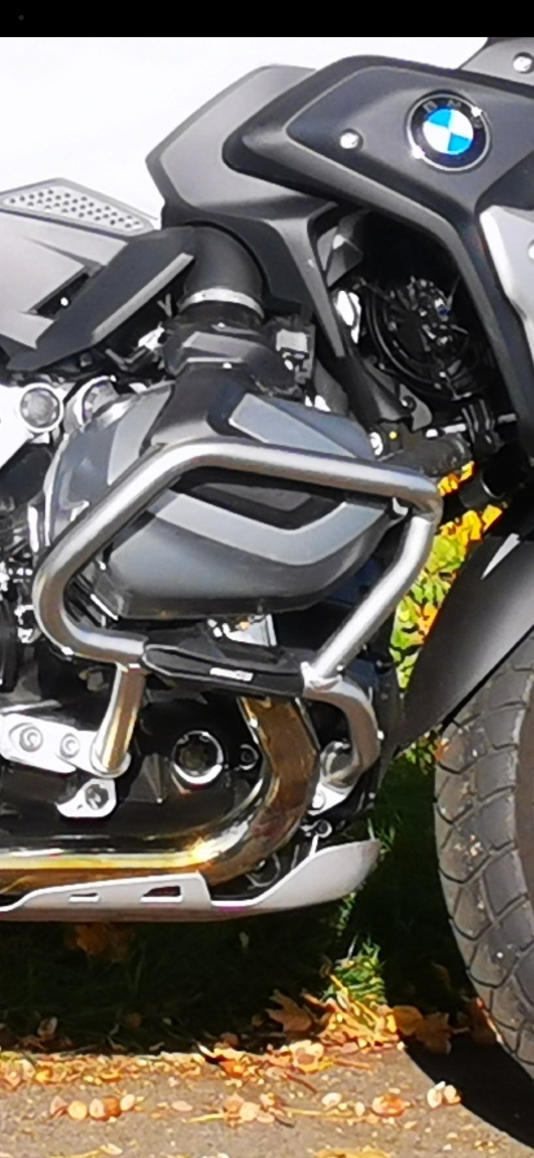

Bin letzte Woche im Sand umgefallen und war froh die Bügel zu haben, denn selbst im Sand haben die sich schon leicht verbogen, wenn ich dann
Genau das ist mir mit der '19er auch passiert. Das Ding ist eigentlich nur umgefallen (!!!) , ohne Gepäck!
Ich denke da hat BMW die Materialdicke an den Bügel für den 1250er wohl etwas reduziert.
Mein frühere '17er hat einigen Schabernack über sich ergehen lassen müssen, z.B. Umfallen am Schotter mit Vollstbeladung(!) - eigentlich Überladen - inkl. uns zwei drauf ohne dass der Bügel nachgegeben hat.

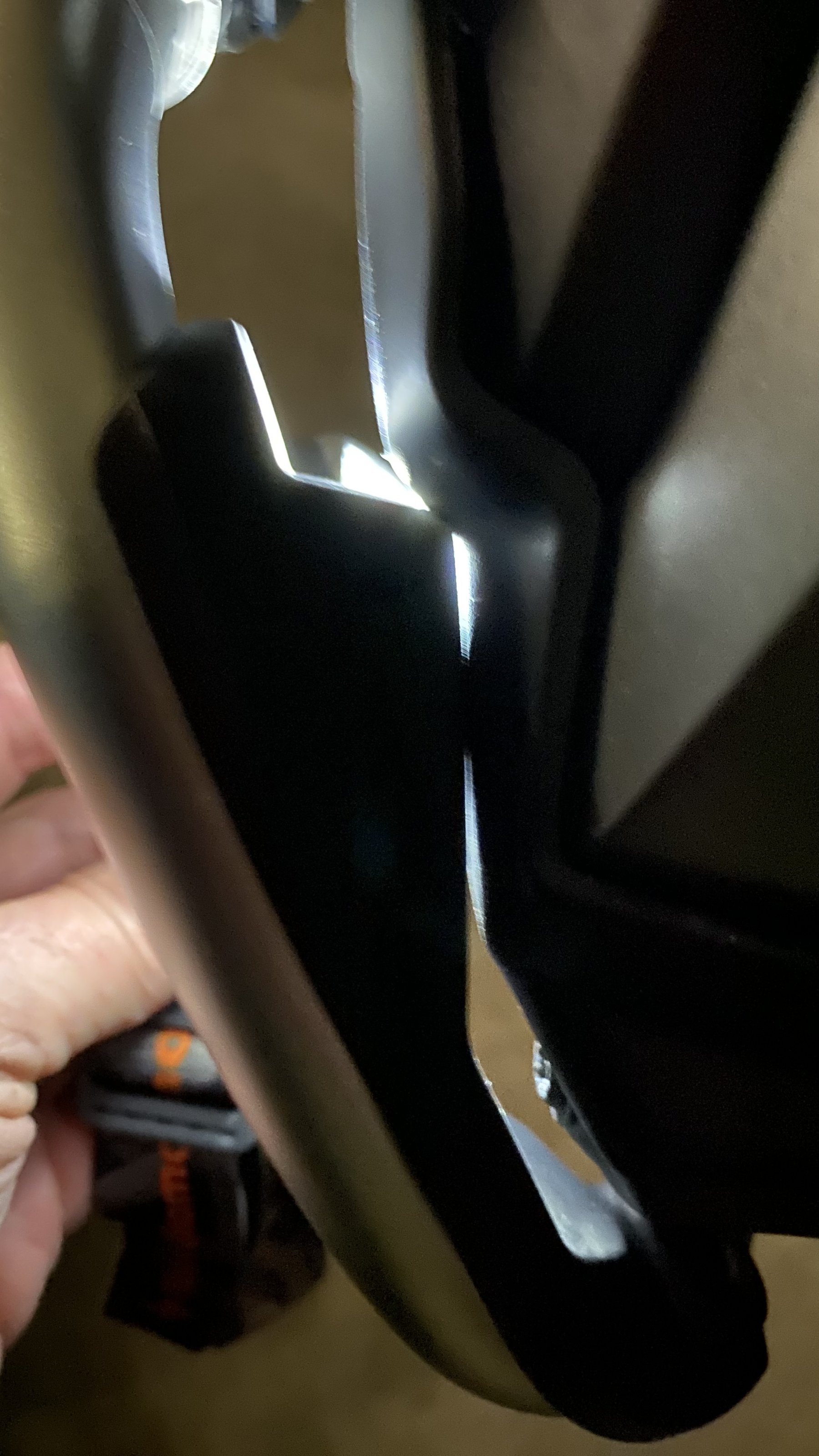

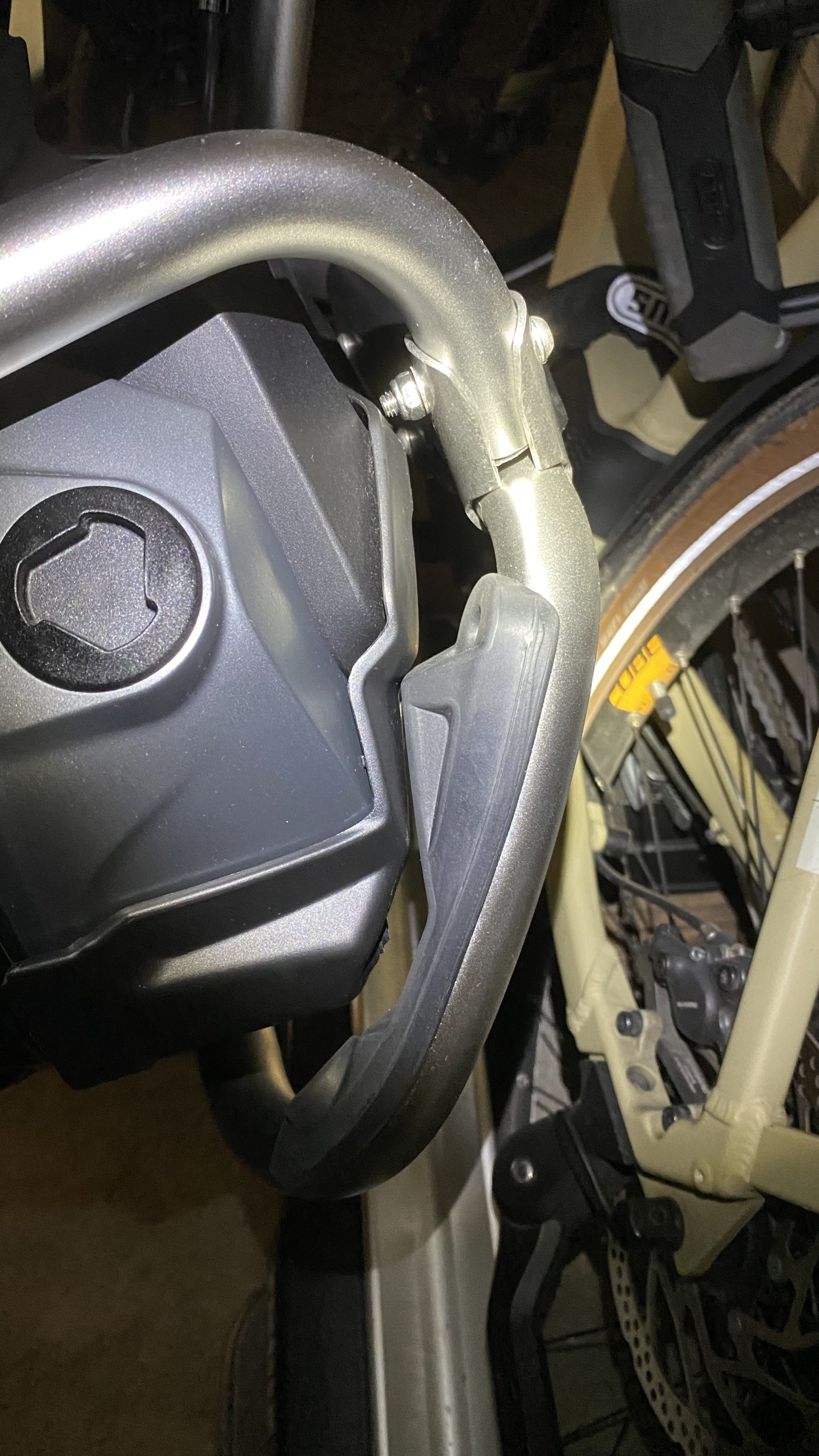

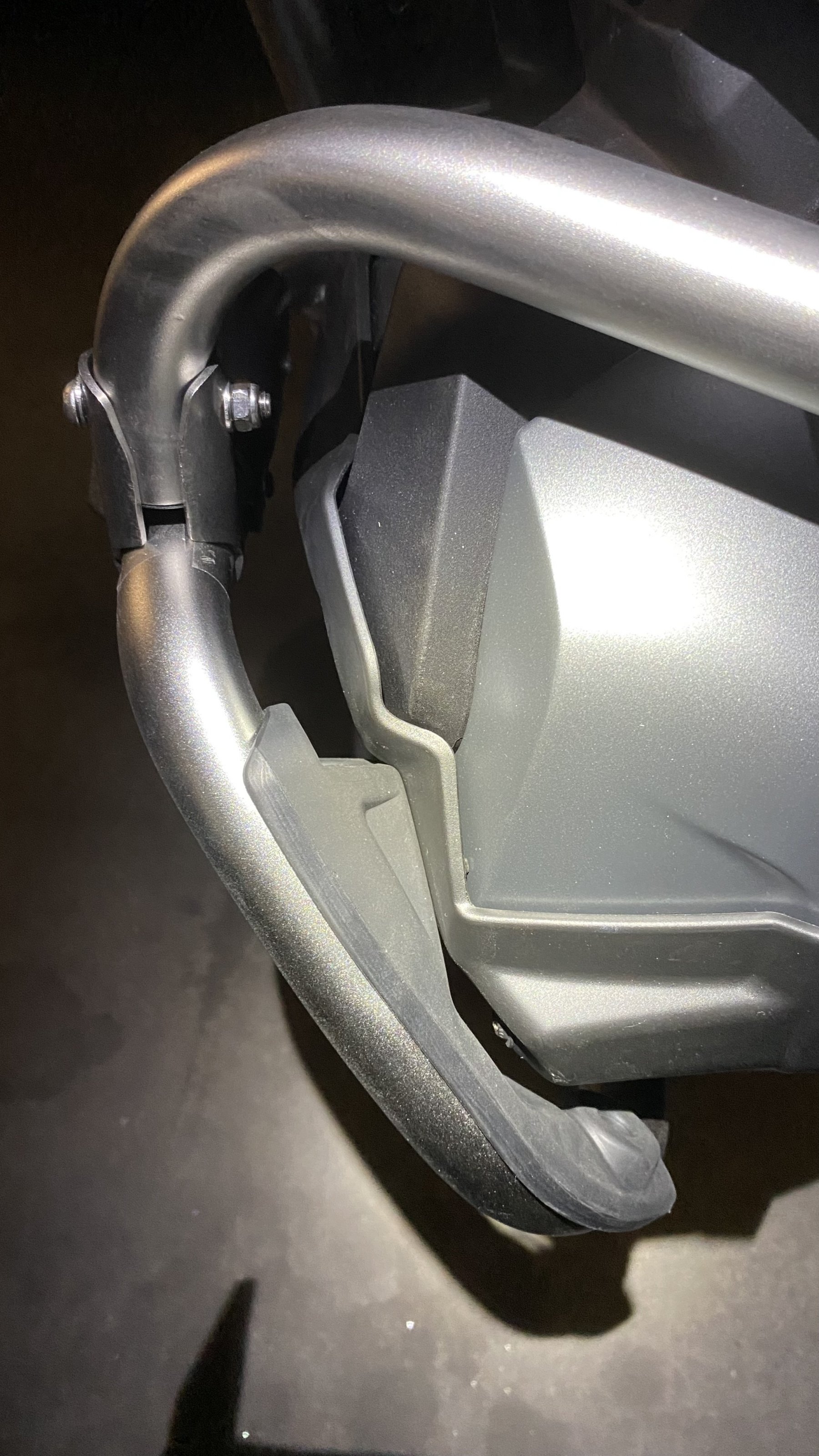

Hat es diesbezüglich mal eine Anfrage oder sog Antwort von BMW gegeben?
bei meiner Aktuellen GSA ‘22 ist es immer noch so….rechts steht über!
Auch bei denen, die noch neu beim Freundlichen stehen….
Der Händler selbst wusste auch von nix und war verwundert von meiner Anfrage, musste aber beim Nachschauen zugeben, dass das komisch sei. Er wollte mal recherchieren…..

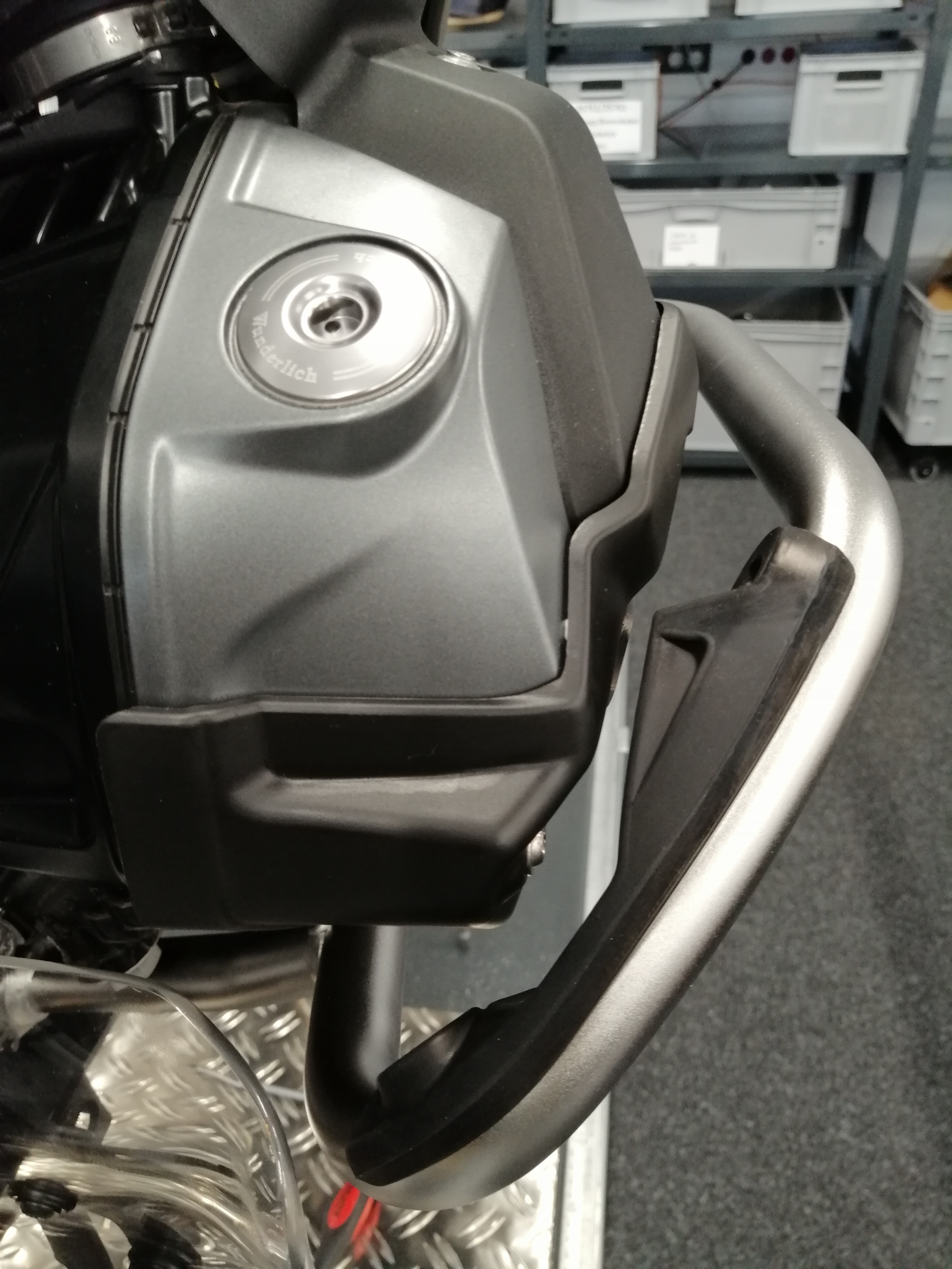

Hat jemand hier die Sturzplatten von Wunderlich an einer 22er ADV verbaut? Passen sie trotzdem drüber obwohl der Zylinder raus steht?

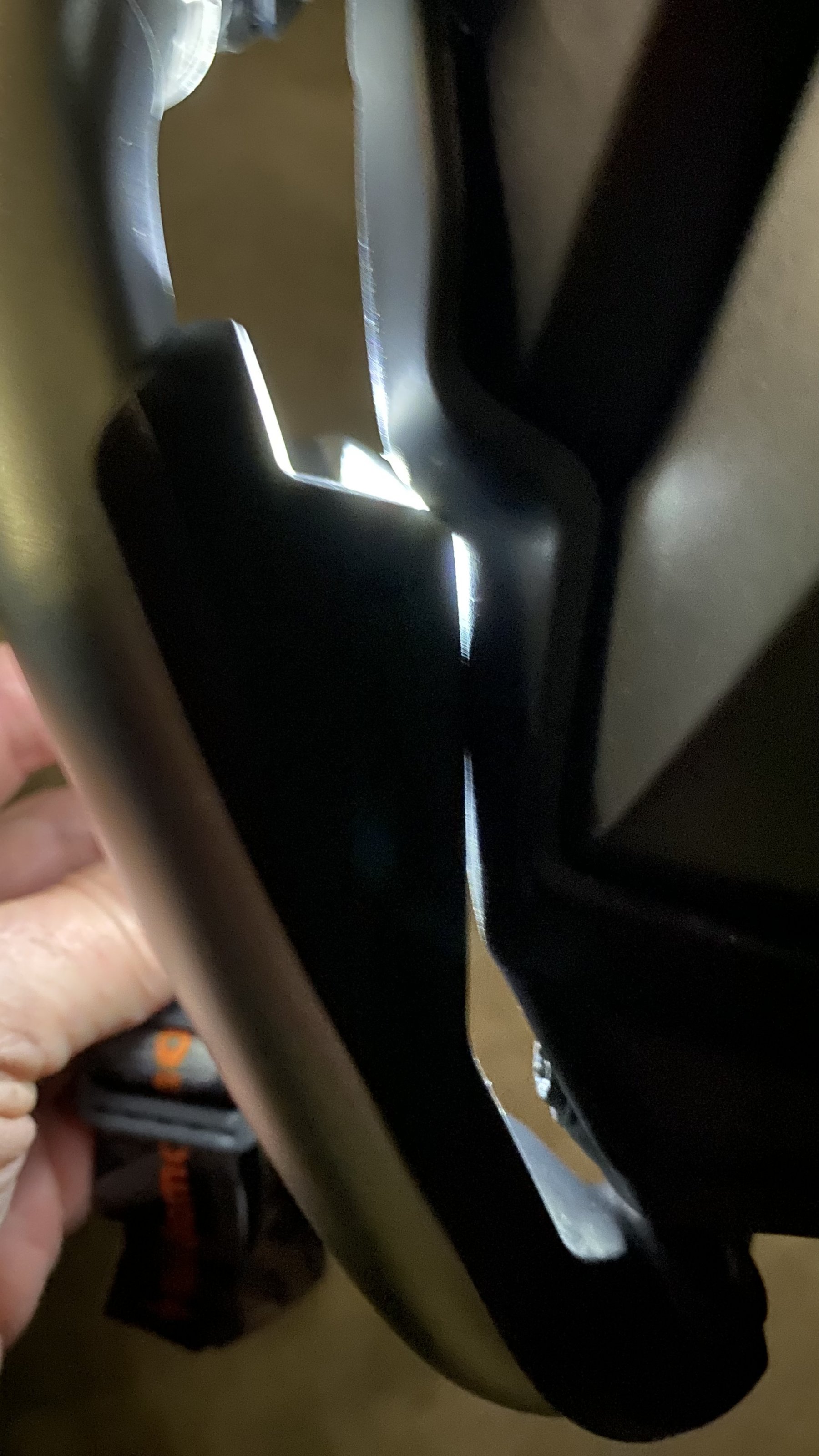

Ich habe es versucht! Liegen aber am Sturzbügel leicht an.
konnte man bei W. Nicht nachvollziehen…
Referenz-Bilder sahen abstrakt aus mit handbreitem Abstand Deckel-Bügel. DAS ist definitiv bei Meiner und allen Neuen NICHT so!!
Leider wieder zurück geschickt…

Rinde, ich würde mal behaupten, dass das nicht das ist, was die anderen Teilnehmer meinten. Es gibt eine schwarze Platte, die außen auf den Sturzbügel geschraubt wird.
Bei Deinen Fotos kann man leider auch nicht sehen, wie die Zylinderköpfe im Sturzbügel rausstehen.

Das ist richtig! Aber ich denke, dass das Teil des Problems ist. Mein rechter Deckel steht auch raus, wie bei allen Anderen beim BMW Händler auch derzeit!
Daher kann es mit der Platte natürlich auch schwierig werden…
da dieses Problem ja schon seit geraumer Zeit besteht (wie hier zu lesen), wundert mich allerdings, dass weder W. Noch der Freundliche davon wissen….

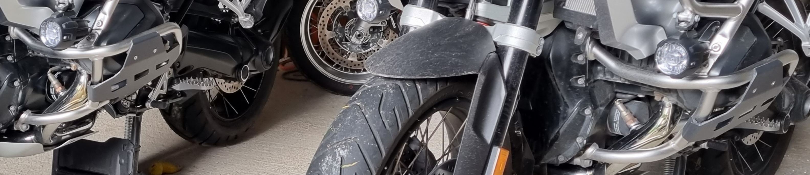

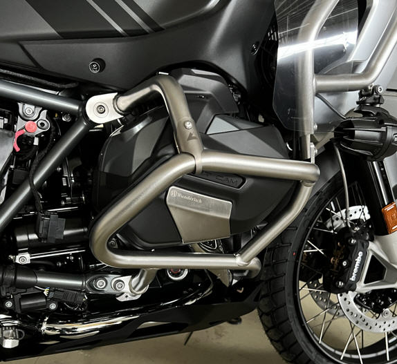

Ich hab jetzt leider grad kein Foto von der anderen Seite, aber bei mir hatten die genug Platz. Die Maschine links ist Produktion Mai 2022, die rechts Juni 2022.

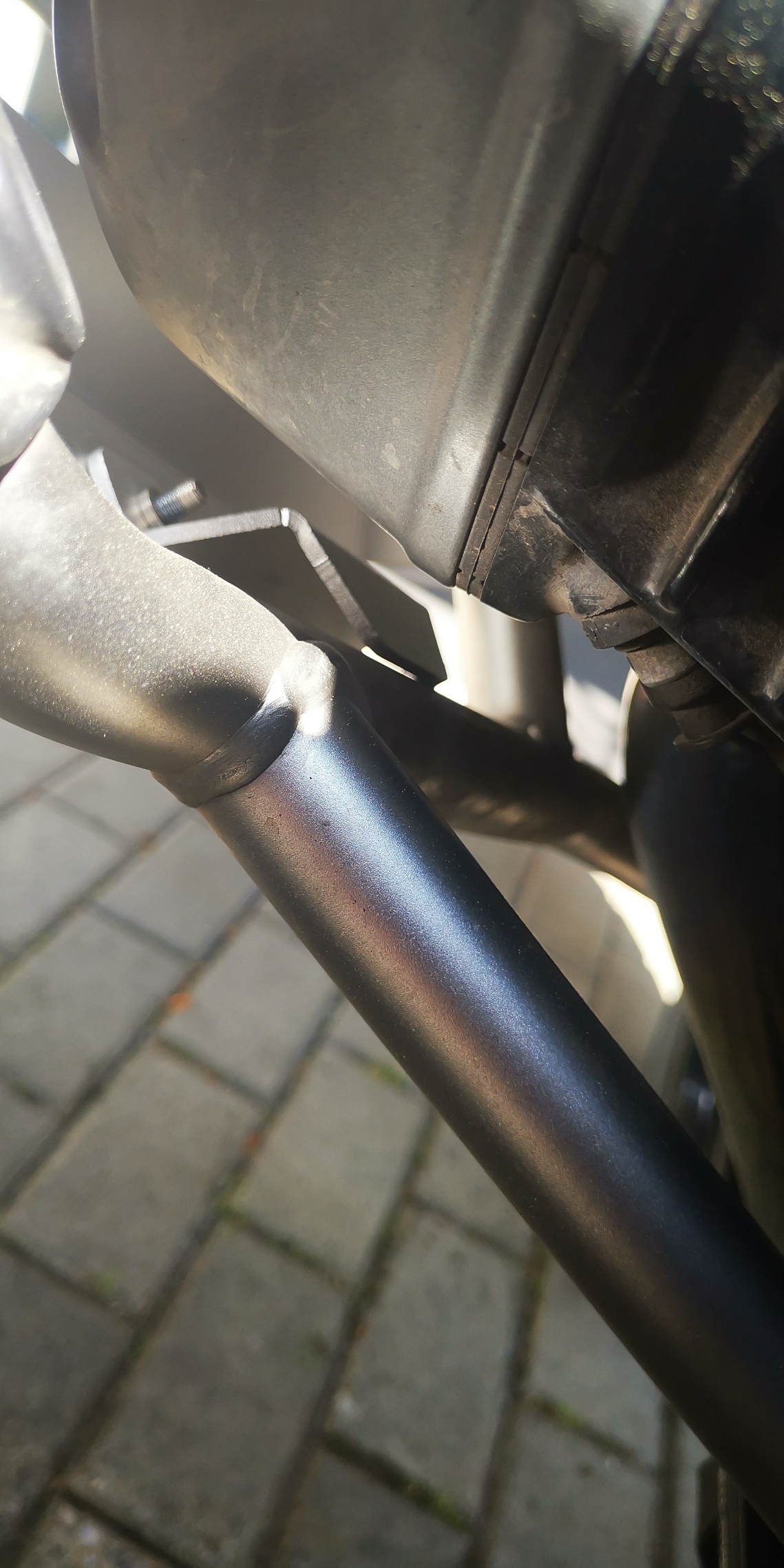

Bei der erste GS waren beide Seiten gleich und bei jetzigen EZ 22 nicht. Ich habe Dan ca. 4mm unterlegt und jetzt sind beide Seiten gleich
An den Langloch könnte man sehen das die rechte Seite weiter drin war (Verbindung obere und untere Teil)
Sorry hab mich falsch ausgedrückt. Genau diese schwarzen Platten welche man außen drauf schraubt meinte ich. Hat die jemand verbaut?

Die Platten außen finde ich hässlich und habe das mit den Hauben gelöst. Ist knapp, aber geht.

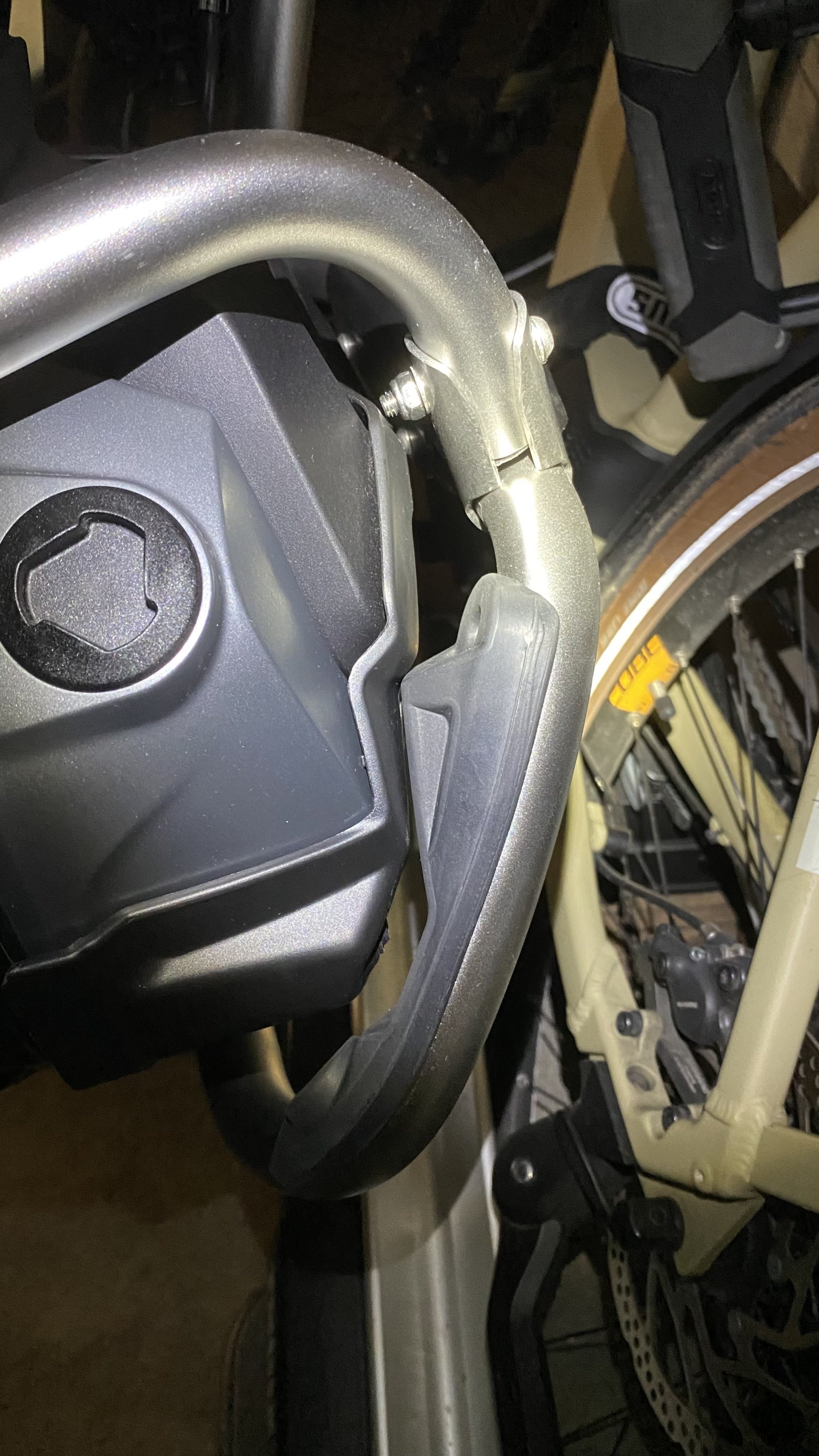

Das steht mir auch noch bevor und bei mir ist rechts auch kaum Platz.
@MERLIN 66
Hast du einfach unter jede Schraube eine Unterlegscheibe gepackt?
@MERLIN 66
Ja genau. Es sind drei schrauben.
Die untere zwei unterlegt und die obere hat angeschweißte hülse die musst du ein wenig abschleifen
