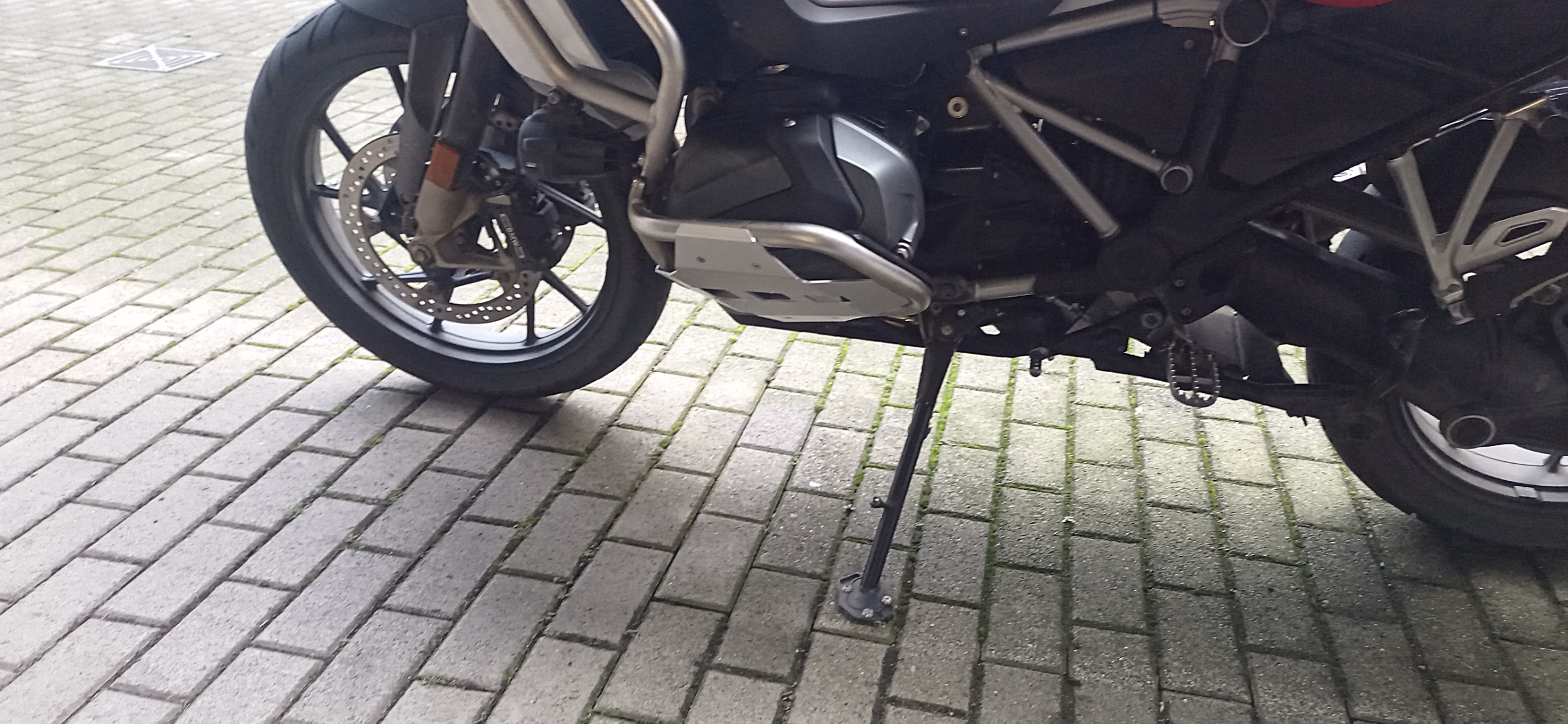

Du musst den Bügel abschrauben um die Haube aufzusetzen, dann ist die Montage aber in ein paar Minuten erledigt.
Genau so, ich habe die Originalen Bmw Hauben montiert. Im montierten Zustand gibt es keine Platzprobleme.
Ja, Keule, ich bin nicht debil :D Es ist halt rechts deutlich weniger Platz als links. Daher war meine Frage an Merlin, wie er das genau gemacht hat ;-)

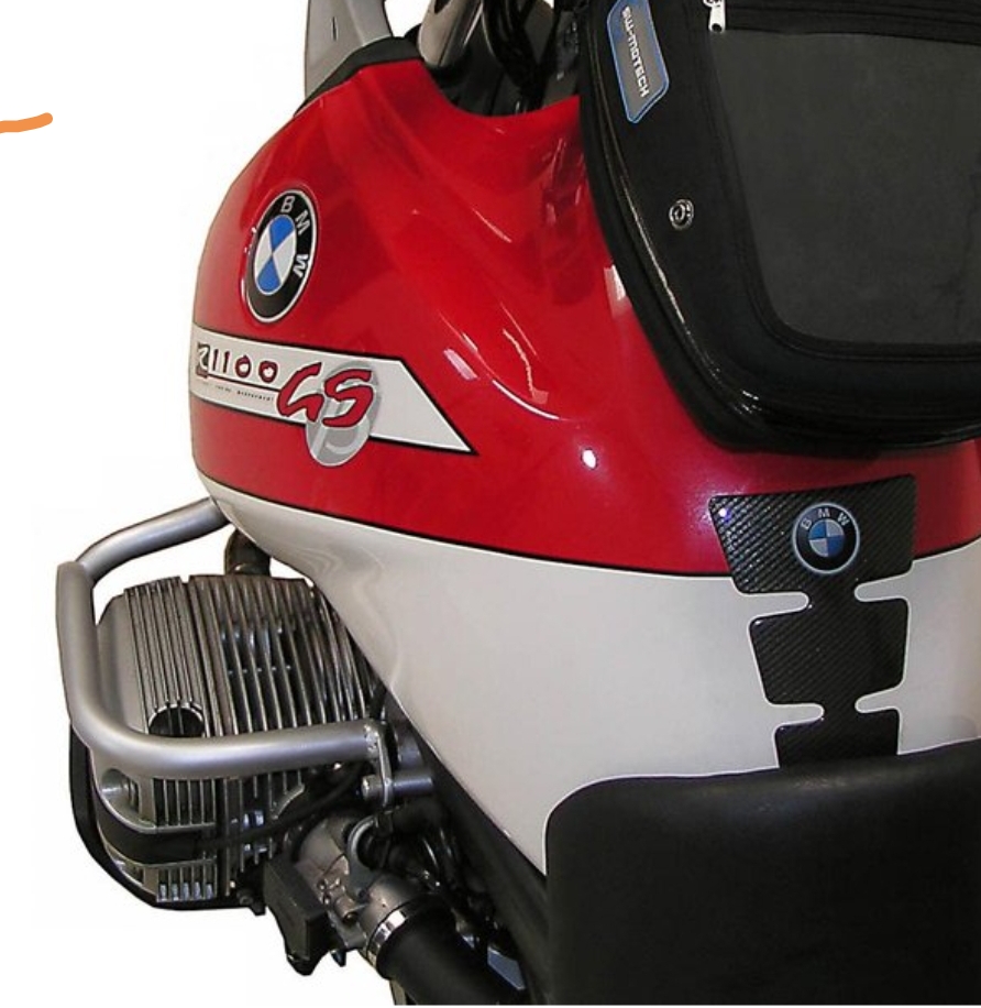

So etwas darf nicht sein, gerade weil die BMW Sturzbügel auch noch durch den Gummipuffer nachgeben
Vorallem das Gewicht drückt den Bügel nach innen. Dann hast du mehr wie 5mm wo der Zylinder übersteht.
Das Problem hatte ich bei der 1100 gs.
Da hing der Bügel oberhalb. Bringt mir nix, wenn der Asphalt unten sm Zylinder kratzt.

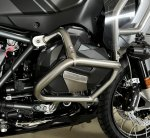

Frage hat jemand diese zusätzlichen obere Strebe und die Platten von Wunderlich zusammen verbaut?

Die Strebe ist von Touratech. Die von Wunderlich fand ich nicht so schön weil sie so komisch gebogen ist.

Stimmt die von Touratech sieht fescher aus. Auch scheint die untere Befestigung etwas weiter hinten zu sitzen. Somit sollte genug platz sein um die Wunderlich Platten noch anbringen zu können.

Mich würde interessieren, ob die Strebe gut hält und sich nicht in den Rahmen eindrückt.

Mein Bügel hält prima. Wird oben in das Rahmen-Loch vorsichtig mit dem Gummihammer reingeschlagen. Keine Ahnung wie man das je wieder heraus bekommt!? Aber warum auch…
Für die große Inspektion zB, würde ich sagen. Oder nicht? Da müssen die Deckel doch ab, für die Ventilspielprüfung.
