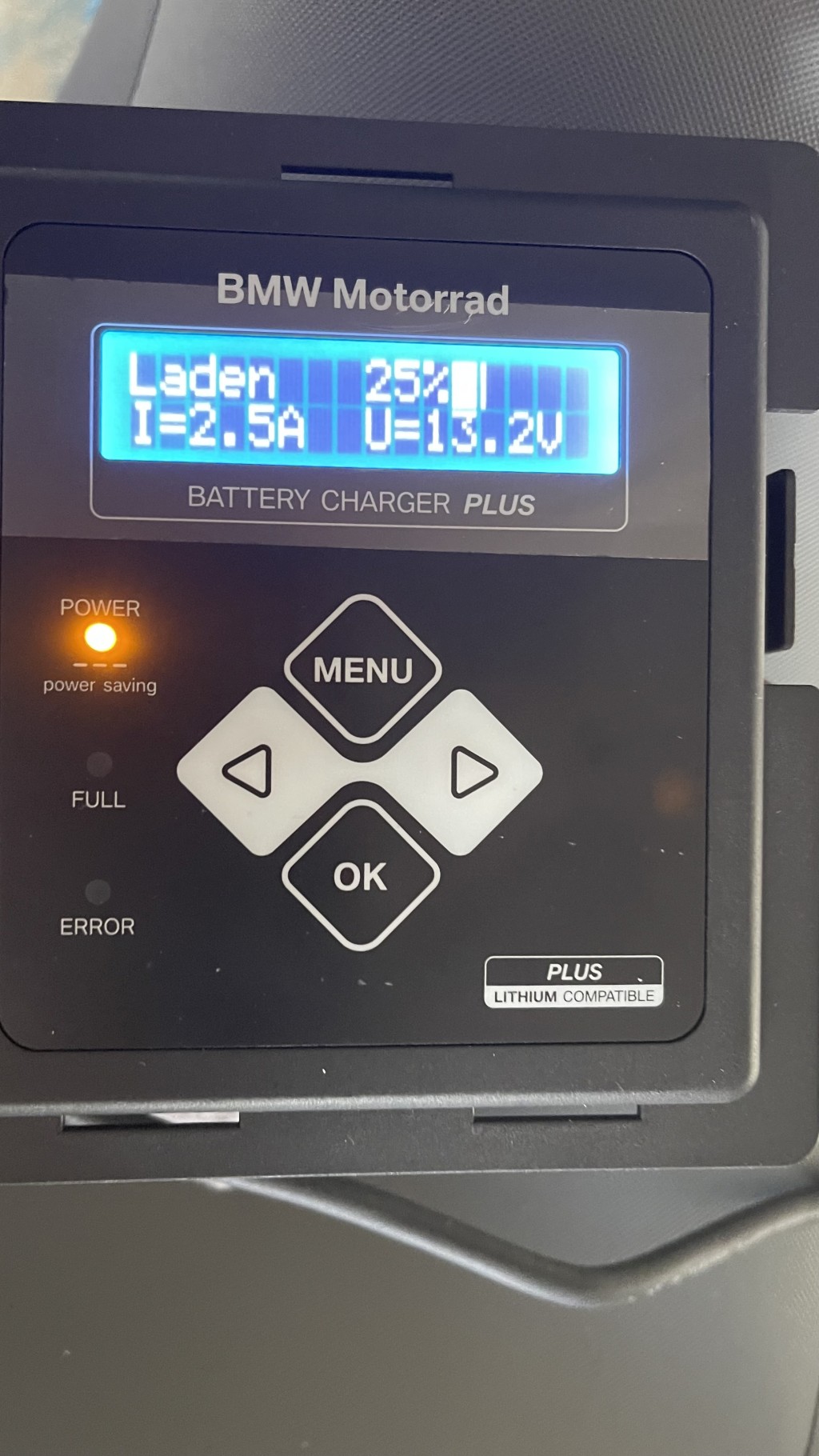

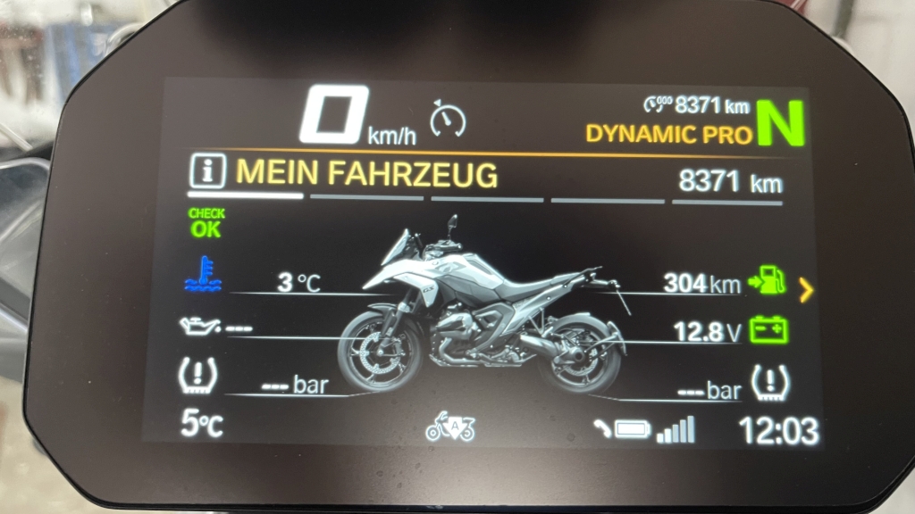

Jetzt, vor allem aufgrund der vielen Batteriethreads, wollte ich es wissen bzw. nachsehen. Meine 1300er steht eigentlich seit Anfang Oktober still. Nur am 20.12.2024 wurde sie 1x ca. 40 Kilometer gefahren. Seitdem ruht sie wieder in einem nicht frostfreien Raum. In dieser Zeit habe ich ca. 3 - 5x die Zündung aktiviert um einige Infos vom TFT zu erhalten oder Einstellungen zu verändern. Nachgeladen wurde die Batterie nicht. Heute endlich mal wieder Temperaturen über Null.
Nach Zündung an kletterte im TFT die V-Anzeige auf 12,8. Danach habe ich die Zündung wieder ausgeschaltet und nach einigen Minuten das Ladegerät an die USB-Buchse vorne angeschlossen. Der Ladezustand klettere relativ schnell von 0 auf 25% mit steigender Tendenz.

Was sagt mir das nun alles? Muss ich mir Sorgen machen und bereits Geld für eine neue Batterie zurück legen? Das wäre ein Novum für mich. Noch nie habe ich eine neue Batterie gekauft [abgesehen für eine ausgelutschte XCountry]. Seit Anfang 2018 nutze ich in allen Motorrädern Lithium-Batterien. Ein Überbrückungskabel oder eine Starthilfe habe ich noch nie bei einem Motorrad benötigt. Beim Pkw schon.
Ahnung von Elektrik habe ich nicht, deshalb lasst gerne einige Anmerkungen los. Ich bin sicher, wenn ich gleich oder in fünf Wochen auf den Starterknopf drücke dass das Motorrad sofort anspringt.
Das Ladegerät werde ich in Kürze wieder trennen. 100% Ladezustand müssen es nicht sein; vermute ich!
die %Anzeige ist nur ein Schätzwert und entspricht nicht dem aktuellen Ladezustand der Batterie, entscheidend ist wie lange mit 2,5 A geladen wird. Da könnte man die übertragenen Ah berechnen (das neue Schwarz/Orangene Fritec zeigt dies auch im Display an)
Wenn die Batterie durch den Winter wenig entladen wurde steigt der Ladestrom kaum an und die Ladeschlußspannung von 14,4 V ist schnell erreicht, die % steigen dann auch schnell an.

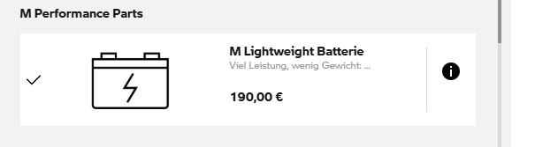

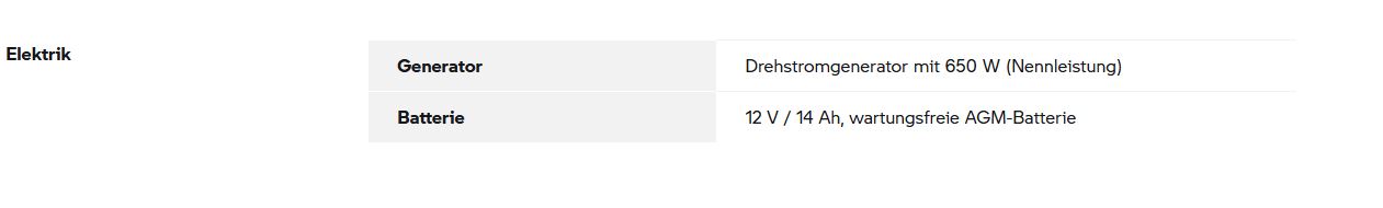

Die kostet jetzt extra.....hier aus dem Konfigurator:
sagt mir nicht viel, da ich nur der Anlasserknopfdrücker bin. Nach rund 2,5 Stunden, den genauen Zeitpunkt habe ich verpasst, wurden auf dem Ladegerät 100% angezeigt. Was kannst du daraus schließen?

War eine Lithium.....laut deren Seite jetzt wieder eine AGM Batterie . :Augenrollen: Jetzt kaufen sich einige ein Ladegerät für Lithium Batterien.....und dann ist plötzlich eine " normale " Batterie drin :lalala:
Denke BMW macht die AGM Batterie wieder rein....weil es Probleme gab mit der Lithium.....jetzt kann man evtl. das Problem für 190 Euro kaufen....kapier ich nicht. :Augenrollen:
Achso....dann ist man ja selber Schuld :rocker:
Meine 1300 GS soll ja jetzt im Februar kommen......bin ich mal gespannt was da verbaut ist.
Sehe ich aber erst wenn ich sie im März abhole.
ich denke, dass kannst Du jetzt schon in der Auftragsbestätigung sehen. Bei mir steht da
S053B M Lightweight Batterie.

2,5 A x 2,5 h ~ 6,25 Ah
Bei 'ner Bakterie mit z.B. 12 Ah also grob die halbe Kapazität nachgeladen.
Was meinen Beitrag bestätigt :-)
Ich verstehe ehrlich gesagt nicht was am Thema Batterie jetzt noch nicht geklärt sein könnte :-)
