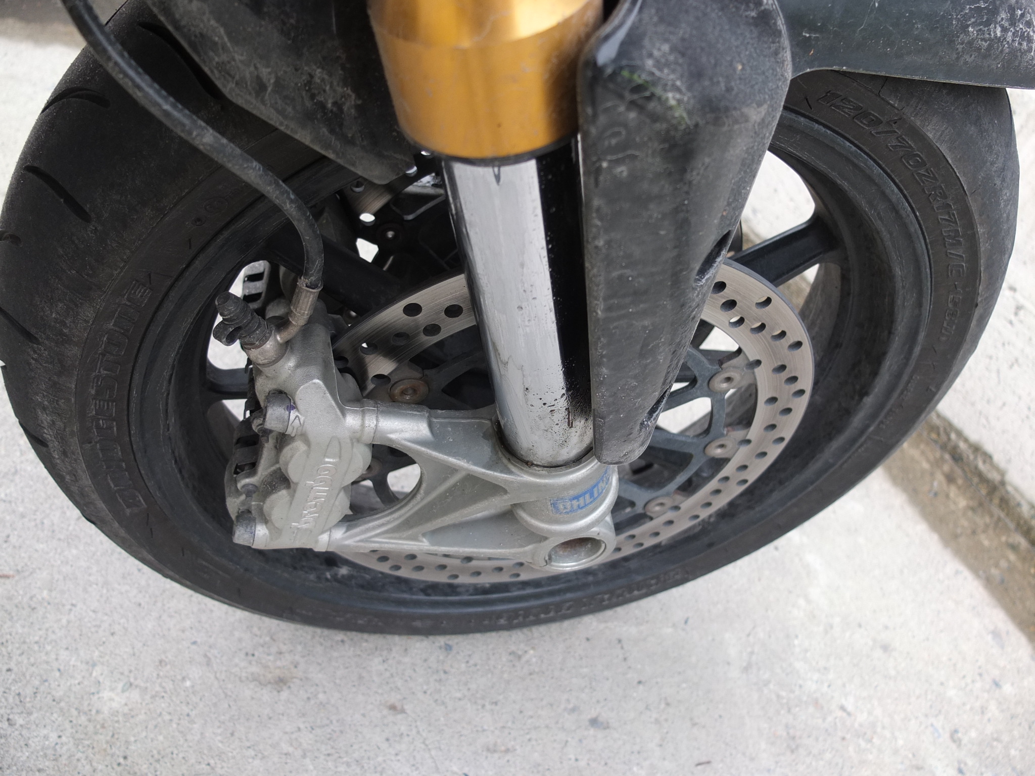

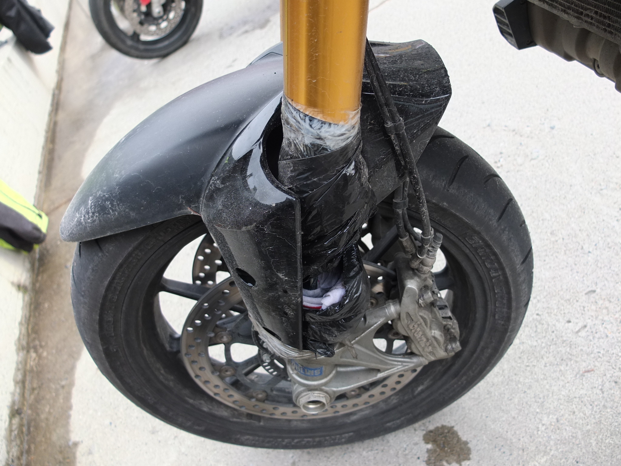

Dies Jahr fing nach ca. 300km das linke Standrohr der Öhlinsgabel an zu süffen. Also in Wirklichkeit tropfte es aus dem Wellendichtring. Das schöne in Italien ist ja, dass die Italiener aus gutem Grund, ihren eigenen Schrott nicht mehr fahren. Deshalb hatte der einzige Ducatihändler im Umkreis von 200km an einem Dienstag auch zu. Selbst, wenn er aufgehabt hätte, wäre das egal gewesen. War eh nur ein Verkaufsladen ohne Werkstatt! Der weiß schon warum. :cool:
Was also machen? Wir haben dann eine Mullbinde um das Stanrohr zum Auffangen des Gabelöls gebunden, um zu verhindern, dass das Öl auf die Bremsscheibe tropft.
Das geilste an der Geschichte ist aber, dass 2 Tage (600km) später, das andere Standrohr auch zu süffen anfing.:banghead:
Wurde genauso "repariert", wie das Erste.

Hier die versprochenen Fotos:
Multistrada mit Binde!:cool:

Die Plastiktüten haben wir übrigens drumgewickelt, weil es jeden Tag wie aus Eimern geschifft hat :banghead: und so die Mullbinde schneller voll als uns lieb gewesen wäre.
Auf dem Gavia hatten wir bei 4°C und Hagel aufgrund von starken Nebel ca. 15m Sicht. Für mich bei so einem Wetter das letzte Mal über diesen Pass. War das 1. Mal, dass ich froh war heil von einem Pass unten angekommen zu sein.

Ne, ne das ist Dämpferöl gewesen. Auf dem Bild auf der rechten Seite fing es gerade an. Wir haben erst gedacht das Öl käme von der Ventildeckeldichtung, da der ganze Bugspoiler vollgesaut war. Erst nachdem das Moped einen Moment stand, tropfte es direkt am linken Gabelrohr an der Bremse vorbei nach unten. Da war eine richtige kleine Pfütze unter der Achsaufnahme.
Okay, das ist Öl.
Ja, das ist lästig wenn das unterwegs passiert. Kann aber halt passieren. So ein Wellendichtring kann schon mal kaputt gehen.
Ob da eine offene Werkstatt hätte helfen können, steht auch auf nem anderen Blatt. Die müssen passende Wellendichtringe auch erst bestellen.
Ich hätte es wie ihr gemacht und tamponiert. :)
