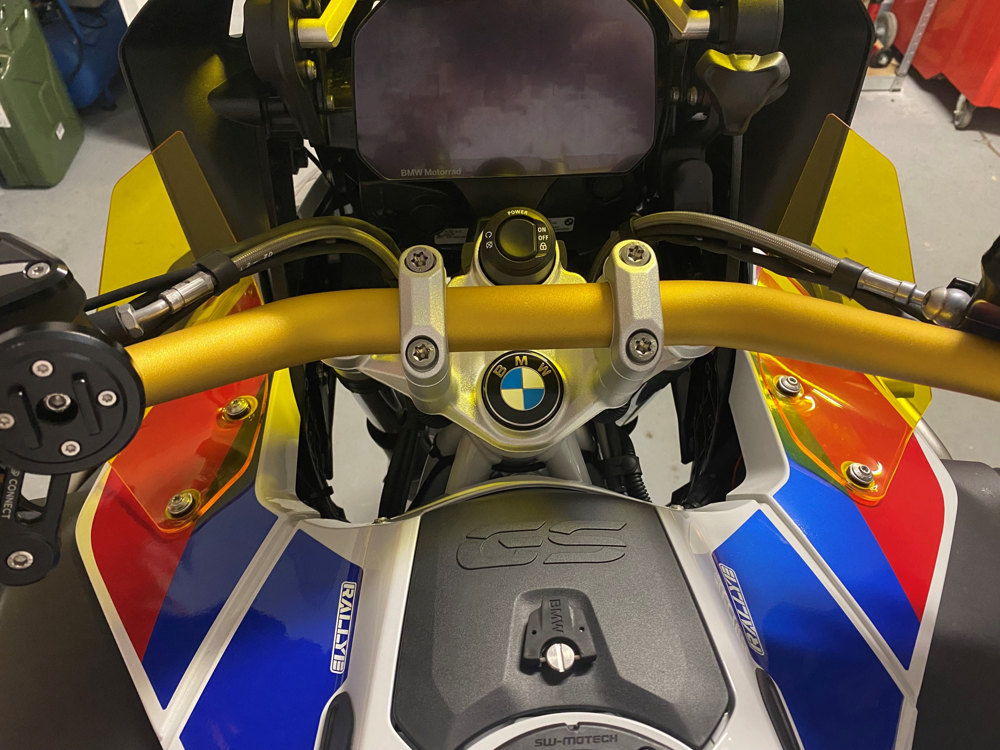

Hallo, mit wieviel Nm werden die 4 Schrauben der oberen Lenkeraufnahme kreuzweise angezogen?

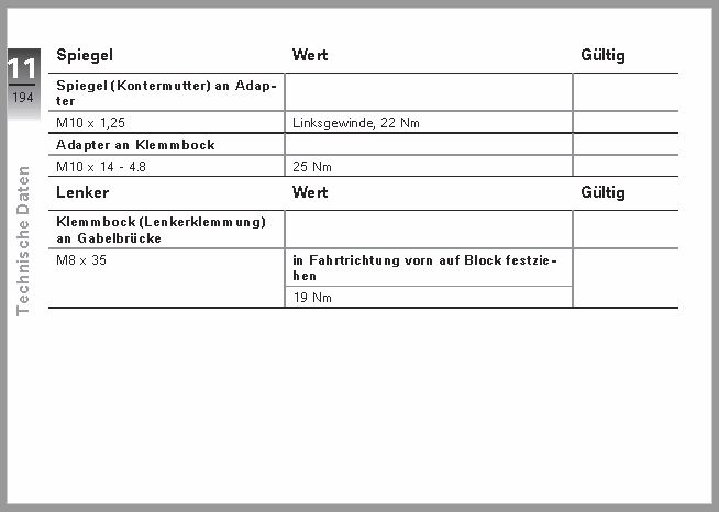

Zumindest bei der R1200GS LC nicht über Kreuz:
  • Schrauben in Fahrtrichtung vorn auf Block festziehen (19Nm)
  • dann erst Schrauben hinten festziehen
  • nur hinten entsteht ein Spalt

Auf Seite 238
Dasselbe vorgehen / Anzugsmoment wie rumbrummer geschrieben hat
Um es nochmal etwas klarer zu sagen...
Fahrtrichtung Hinten....Auf der Tankseite quasi
