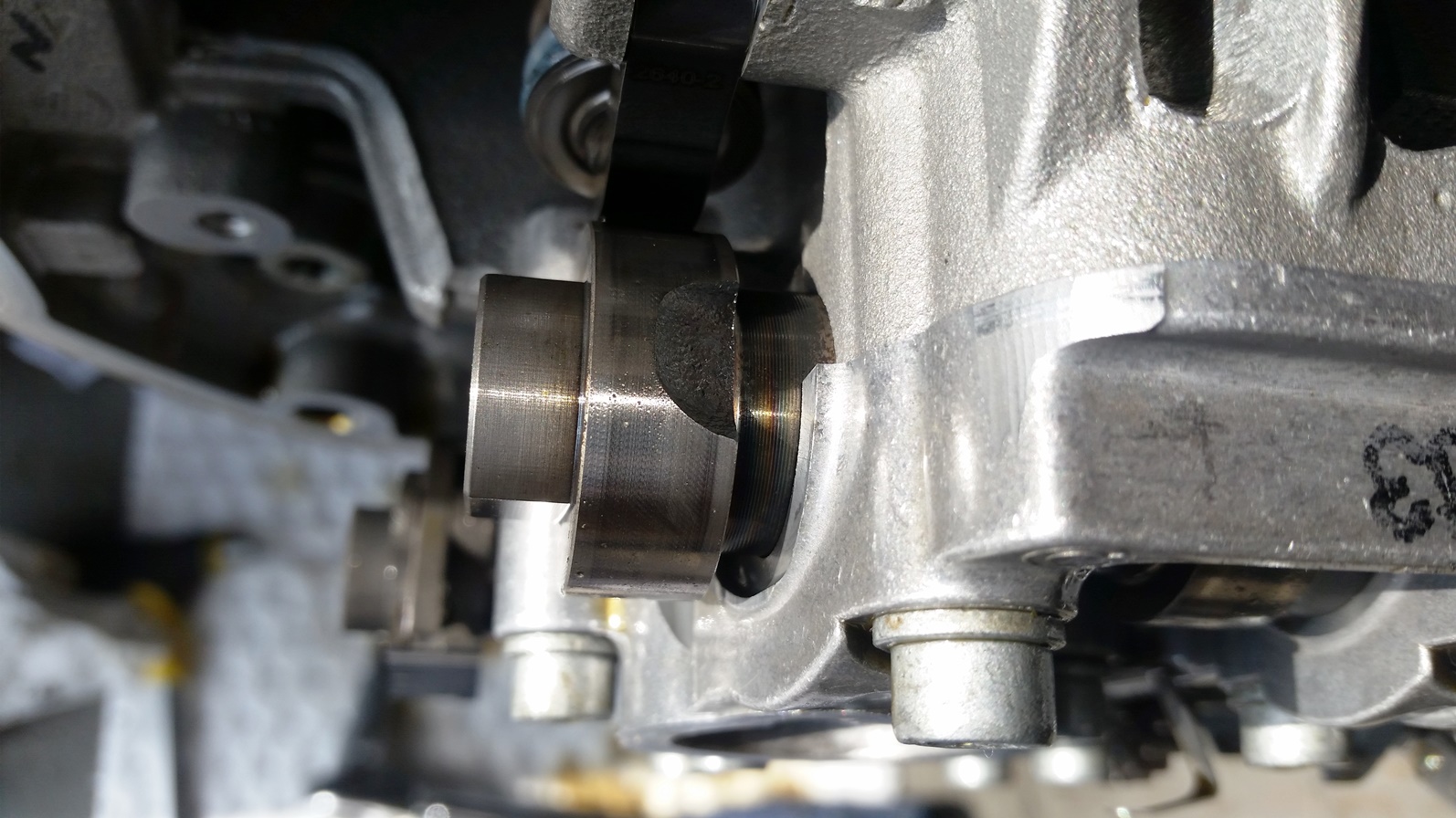

Hallo zusammen,
was bezweckt BMW mit den Aussparungen an den Nocken? ( siehe Bild1 )

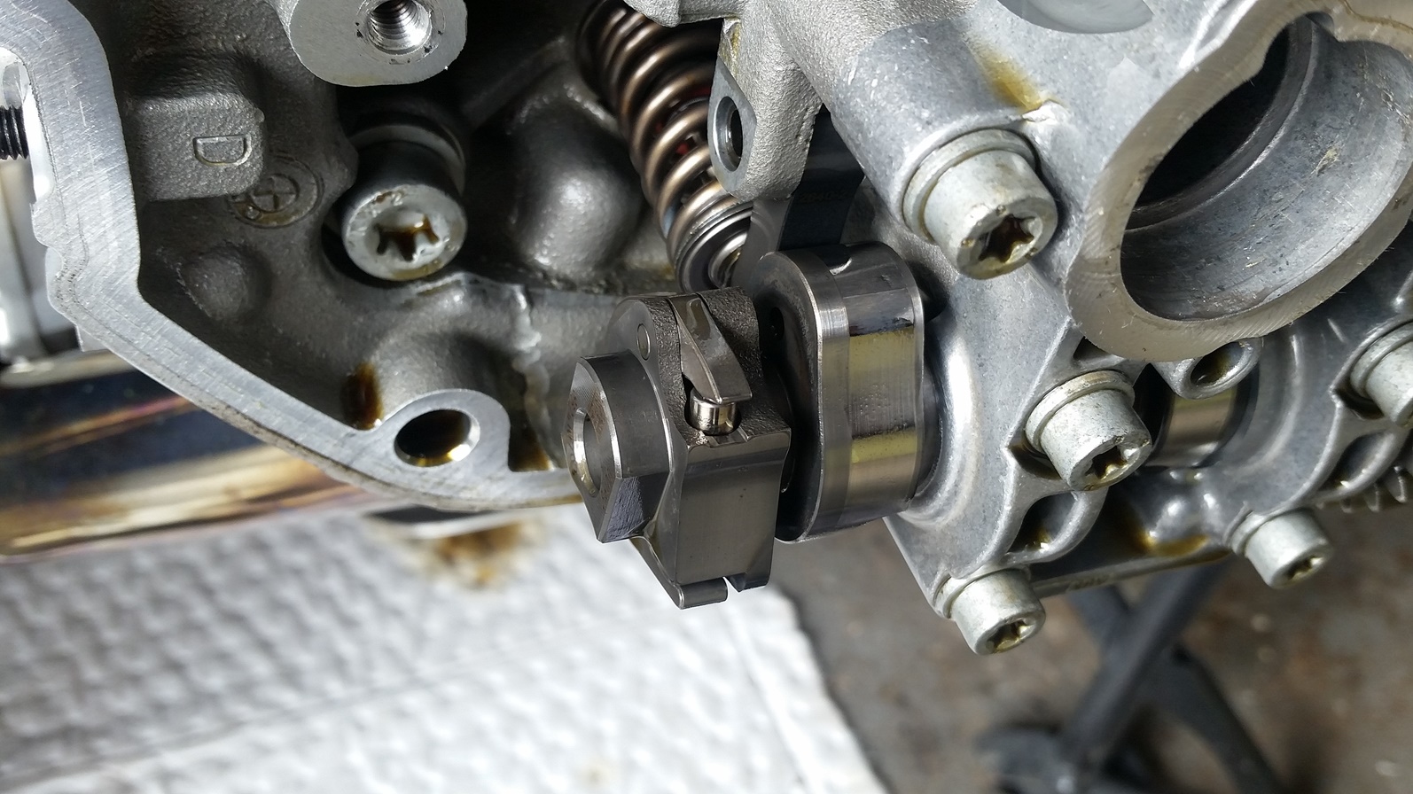

und welche funktion hat das Teil auf der Auslassnockenwelle, das mit Fliehkraft wirkt ( siehe Bild 2 )
Die Aussparungen sind an allen Nocken einlass wie auslass also gewollt, muss ja einen Grund haben!?

Bild 2 ist der Dekompressionsmechanismus wenn ich mich nicht irre. Damit die Kiste (besser) startet.
Dieser Mechanismus führt bei einigen zu enervierendem Tickergeräuschen. Wurde verschiedentlich ausgetauscht.
Irgendjemand hat dieses Teil wohl auch schon ausgebaut bzw. stillgelegt.
Über die Aussparungen kann ich nichts sagen.

Die Aussparungen könnten dazu dienen, dass die NW ordentlich Öl "schaufeln" kann. Sie sind ja an einer Stelle an der die NW nichts zu tragen hat.
