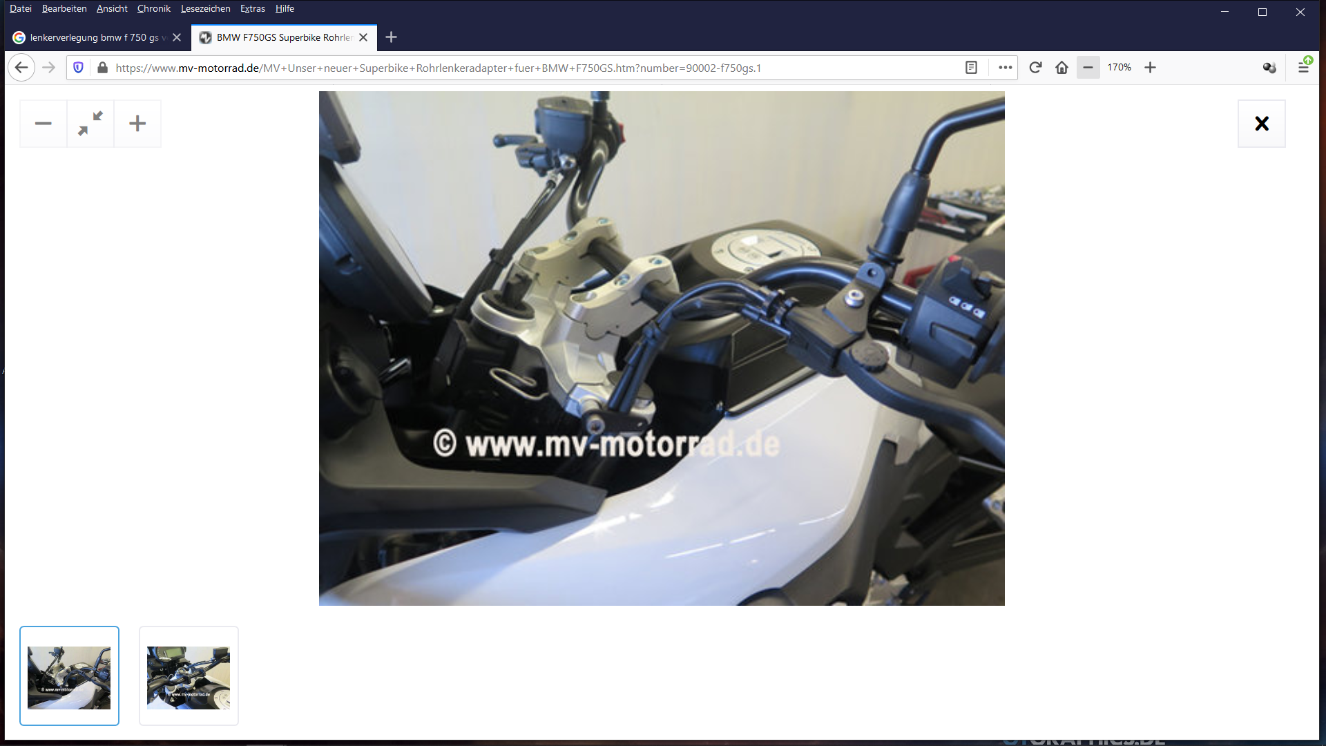

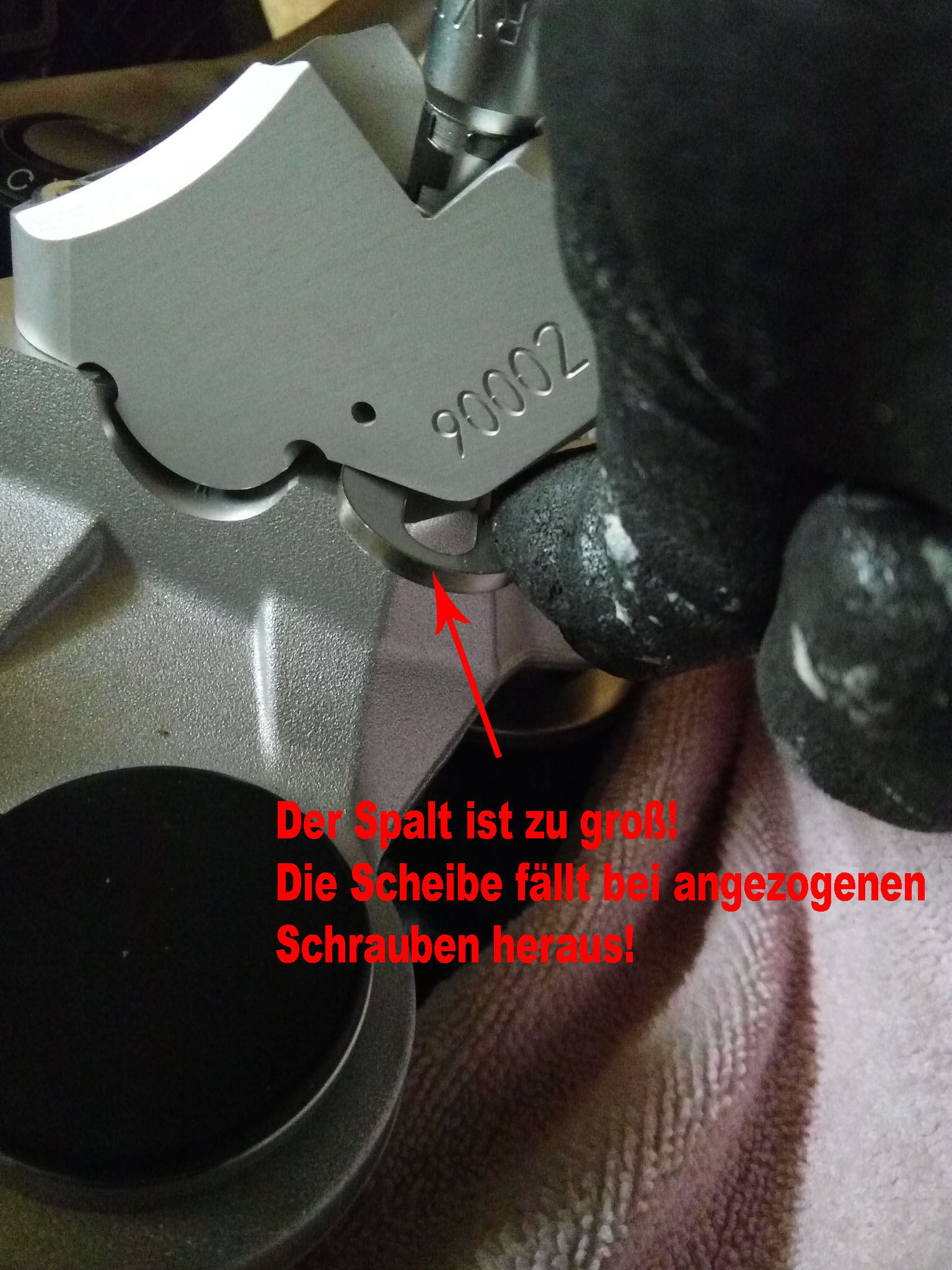

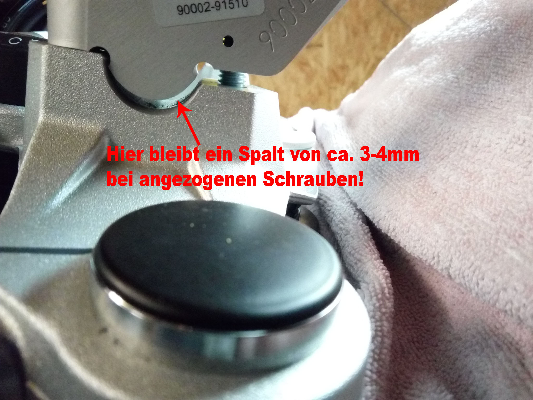

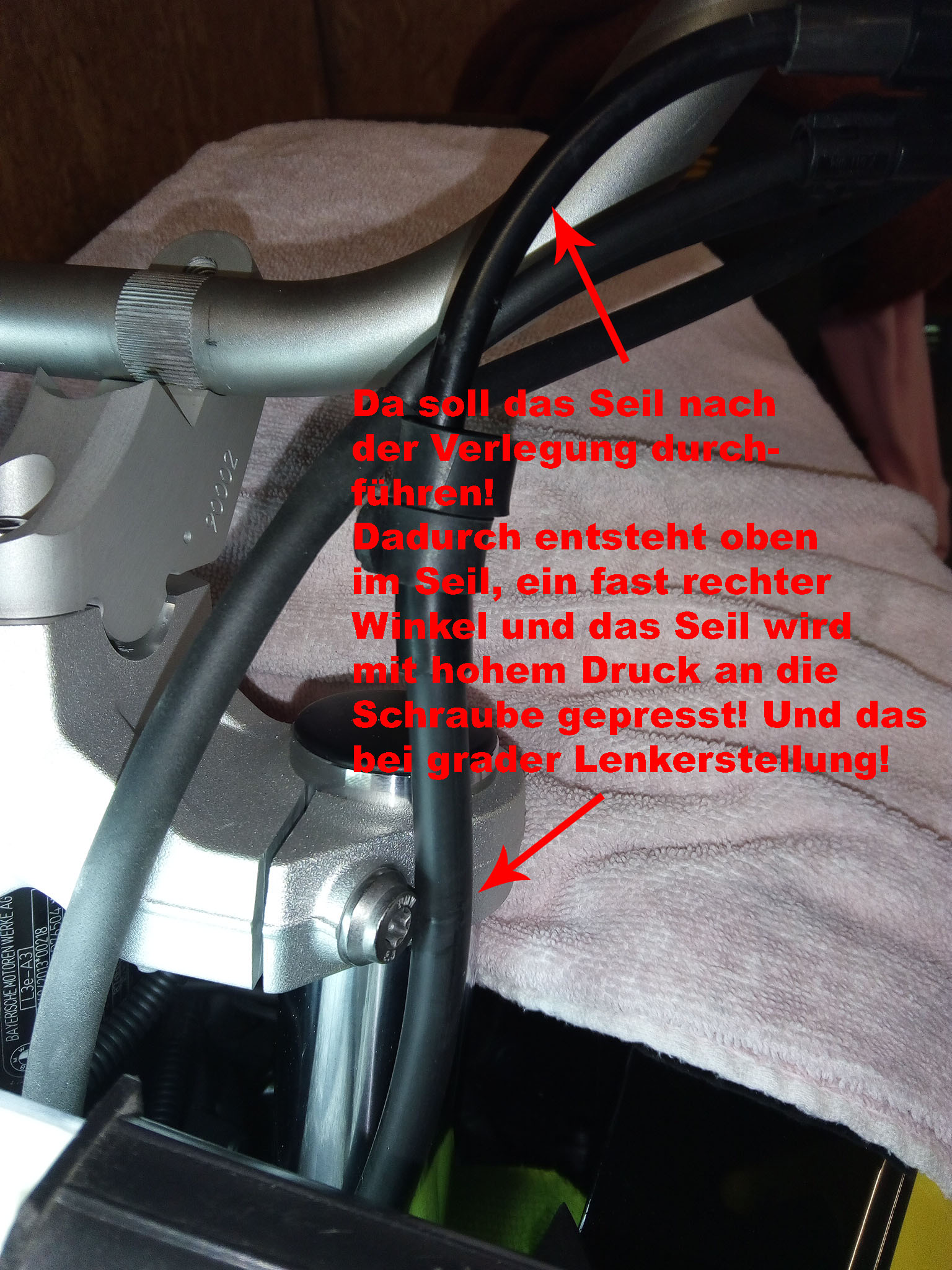

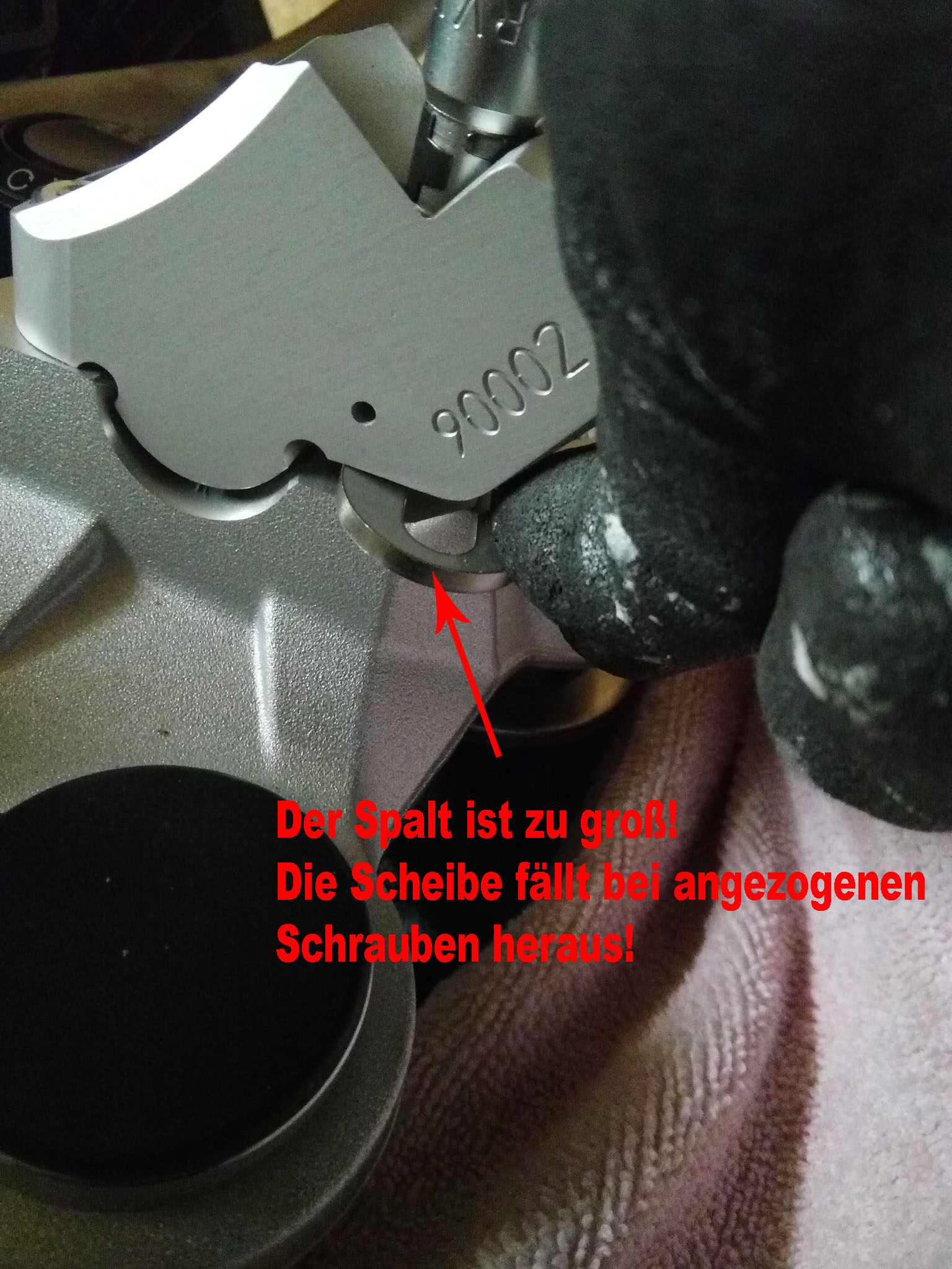

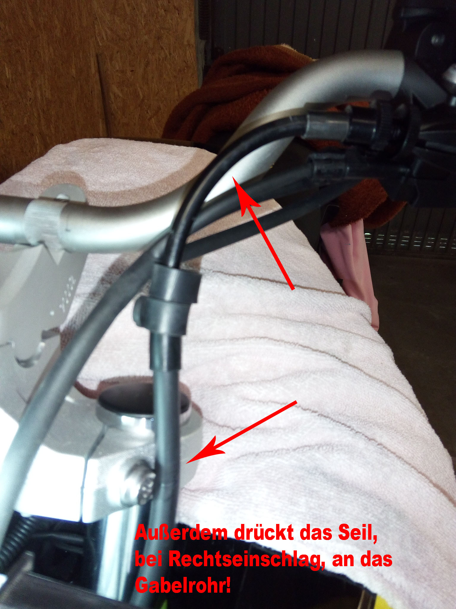

habe für meine BMW F 750 GS 40 Jahre eine Lenkerverlegung von
MV Motorrad-Technik; Artikel-Nr.: 90002-f750gs.1
besorgt. Die Lenkerverlegung gibt mir eine ideale Sitzposition, aber mit der Montage und den Toleranzen gibt es (finde ich) große Probleme. Ich habe sie wieder demontiert und habe mich danach mit MV in Verbindung gesetzt.
Hat jemand diese LV von Verholen bei sich verbaut?
Hier ein paar Fotos wärend der Montage! Wie ist eure Meinung?

So sollte die LV montiert aussehen!

Hallo Uwe,
danke für den Tipp, aber ich denke, die wird auch nicht mehr bringen wie diese von Voigt:
Lenkererhöhung mit Versatz für BMW F 750 GS 18-, 99,95 €
Sicherlich wird sich 2022 noch einiges auf diesem Sektor tun.
Die LV von MV soll den Lenker um 30 mm näher und um 40mm höher bringen. Schon ein guter Wert.
