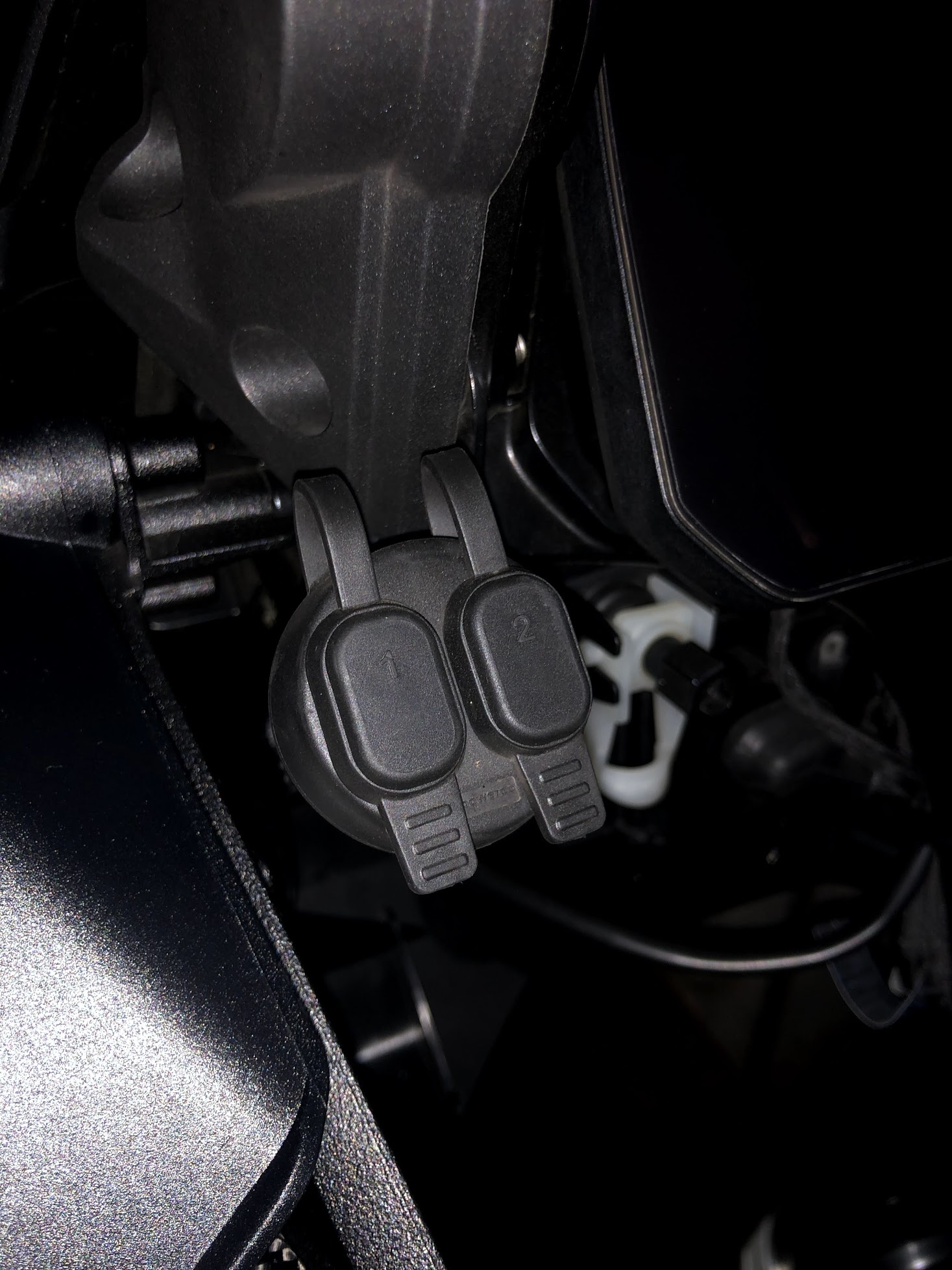

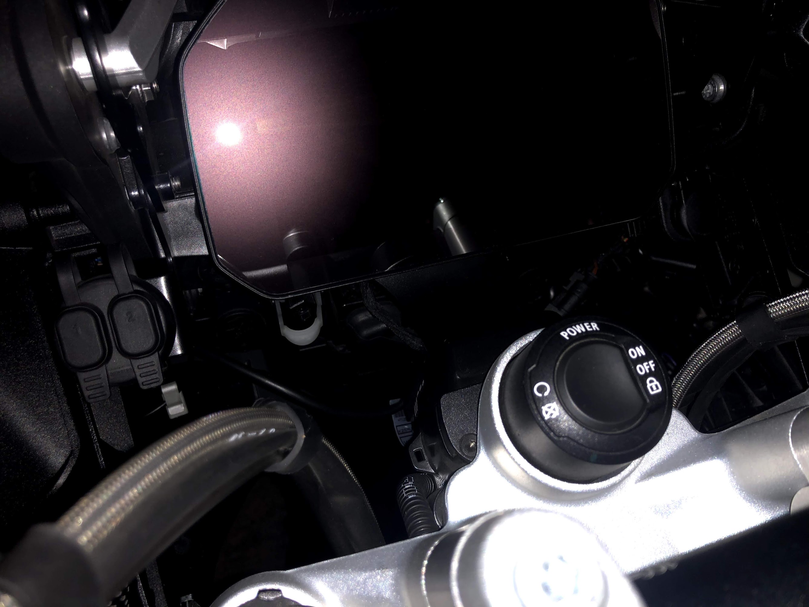

Wunderlich USB Doppelsteckdose in Verbindung mit dem original BMW Kabel ist definitiv die "sauberste" Lösung !!
GummiQ-Treiber
GummiQ-Treiber
28.09.2017
4.650
R1200GS K25 TB, R1200GS LC Rallye, R1250GS MÜ, R75.5, R100RS Limited Nr 48, R100R, R1200C, R100CS
Wenn man den Wunderlichhalter nicht nehmen möchte, kann man auch den von Baas nehmen und 90° biegen.
