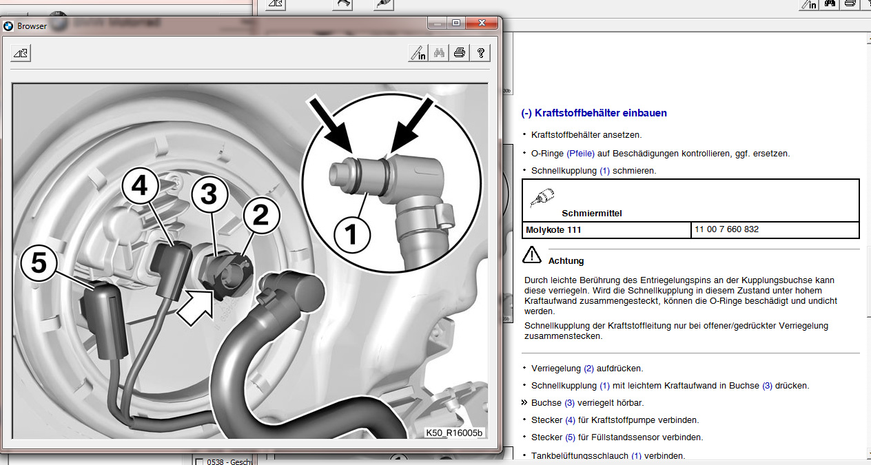

Im Werkstatthandbuch steht:
"O-Ringe (Pfeile) auf Beschädigungen kontrollieren, ggf. ersetzen."

habe die O-Ringe besorgt und versucht, nach Anleitung im Werkstatthandbuch mit zwei O-Ringen, den Benzinhahn zu montieren. Schaffe ich leider nicht. Die Veriegelung rastet nicht ein. Wenn ich mir diesen Stecker anschaue, findet man zwei Nuten, in die scheinbar die O-Ringe zu plazieren sind, aber wo ist die Nut für die Verriegelung? Mit nur einem O-Ring an der Spitze der Schnellkupplung habe ich kein Problem mehr, die Verriegelung rastet genau in der zweiten Nut ein. Dass sich die Verriegelung und ein O-Ring eine Nut teilen würden, kann ich nicht ganz glauben.
Hat jemand eine Erklärung, wurde vielleicht die Konstruktion geändert? Ist das Werkstatthandbuch nicht korrekt?
Markus

Hallo Gerd,
vielen Dank,
auf der Schnellkupplung meiner GS ist der Name CPC aufgraviert und sieht auch genau so aus, wie die in Deinem Link. Mit einem O-Ring. Und genau so läßt sich diese auch nur montieren.
Aber: da ich immer gerne nach dem Werkstatthandbuch vorgehe, habe ich gedacht, dass zwei O-Ringe montiert sein müssten, denn:
im original Werkstatthandbuch!!! für die K50, nicht "jetzt helfe ich mir selbst" oder "so wird es gemacht" werden 2 O-Ringe beschrieben und gezeigt. siehe Bild in meinem vorhergehenden Beitrag.
Das Werkstatthandbuch stimmt in dieser Beziehung nicht. Ich hoffe, es ist die einzige Stelle.
Markus
