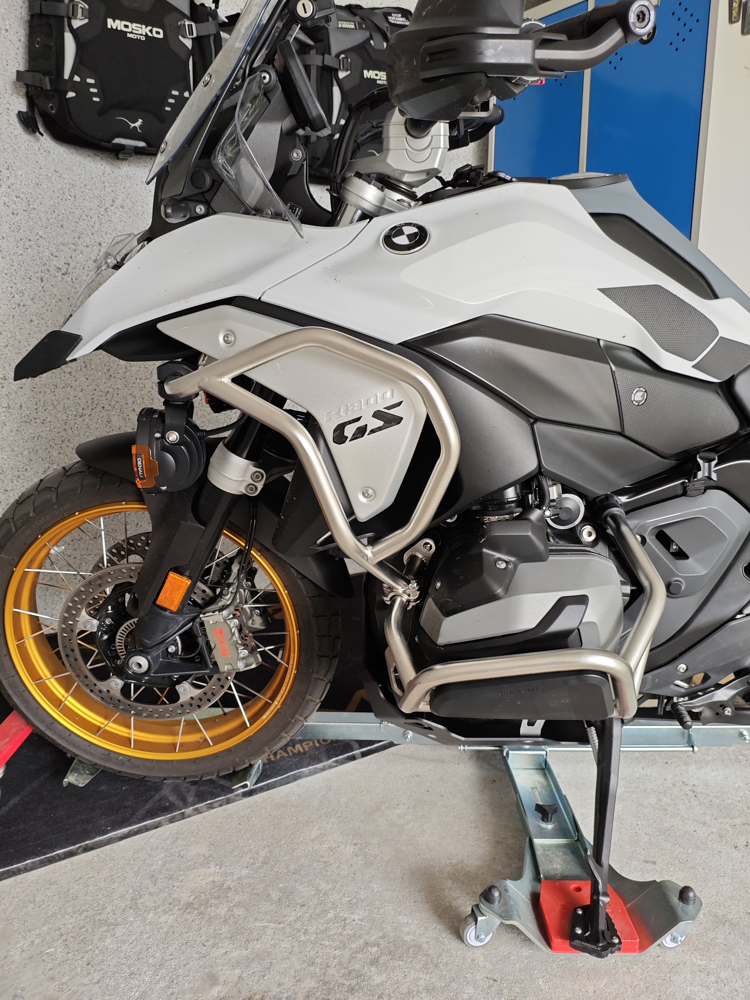

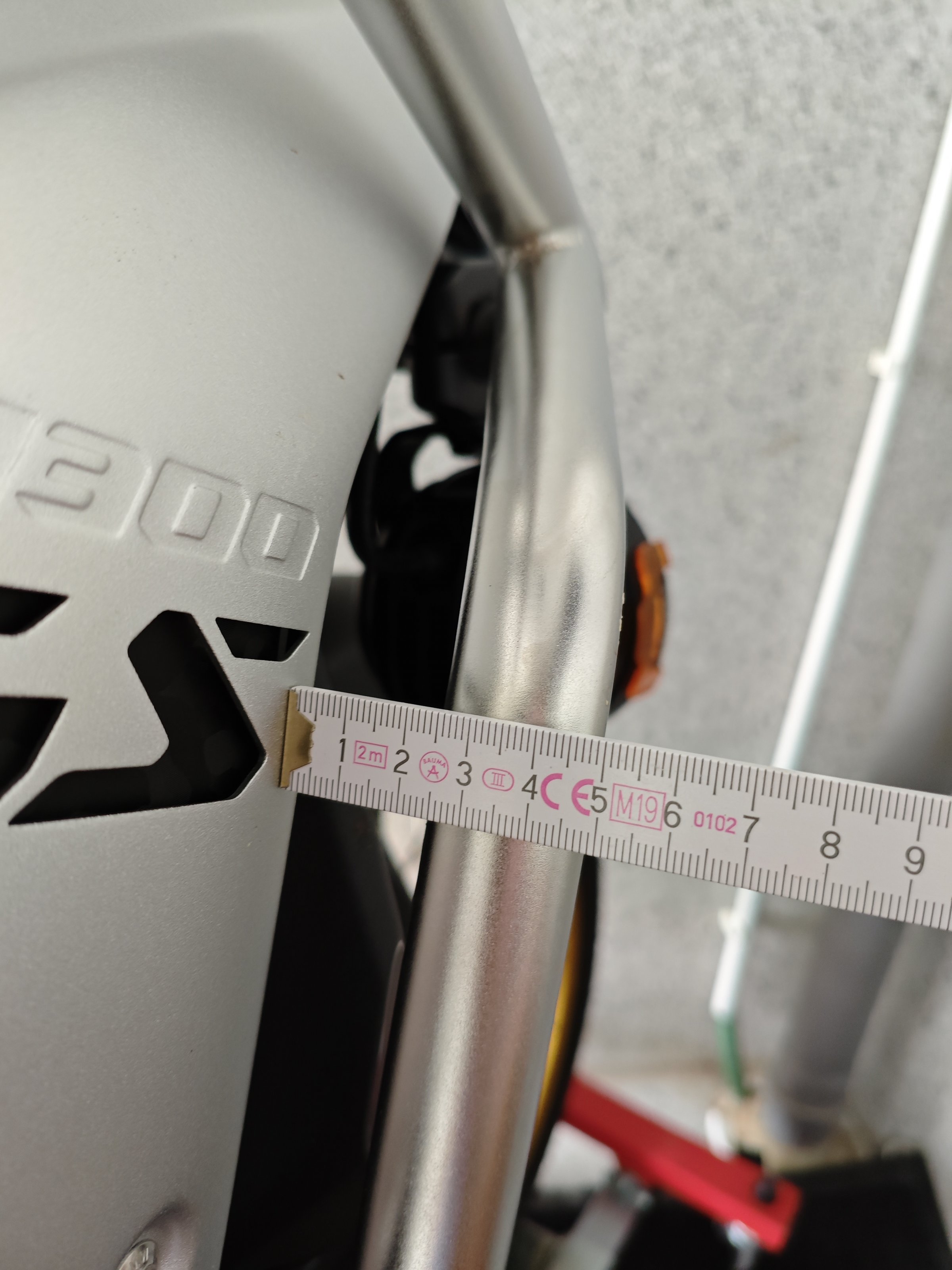

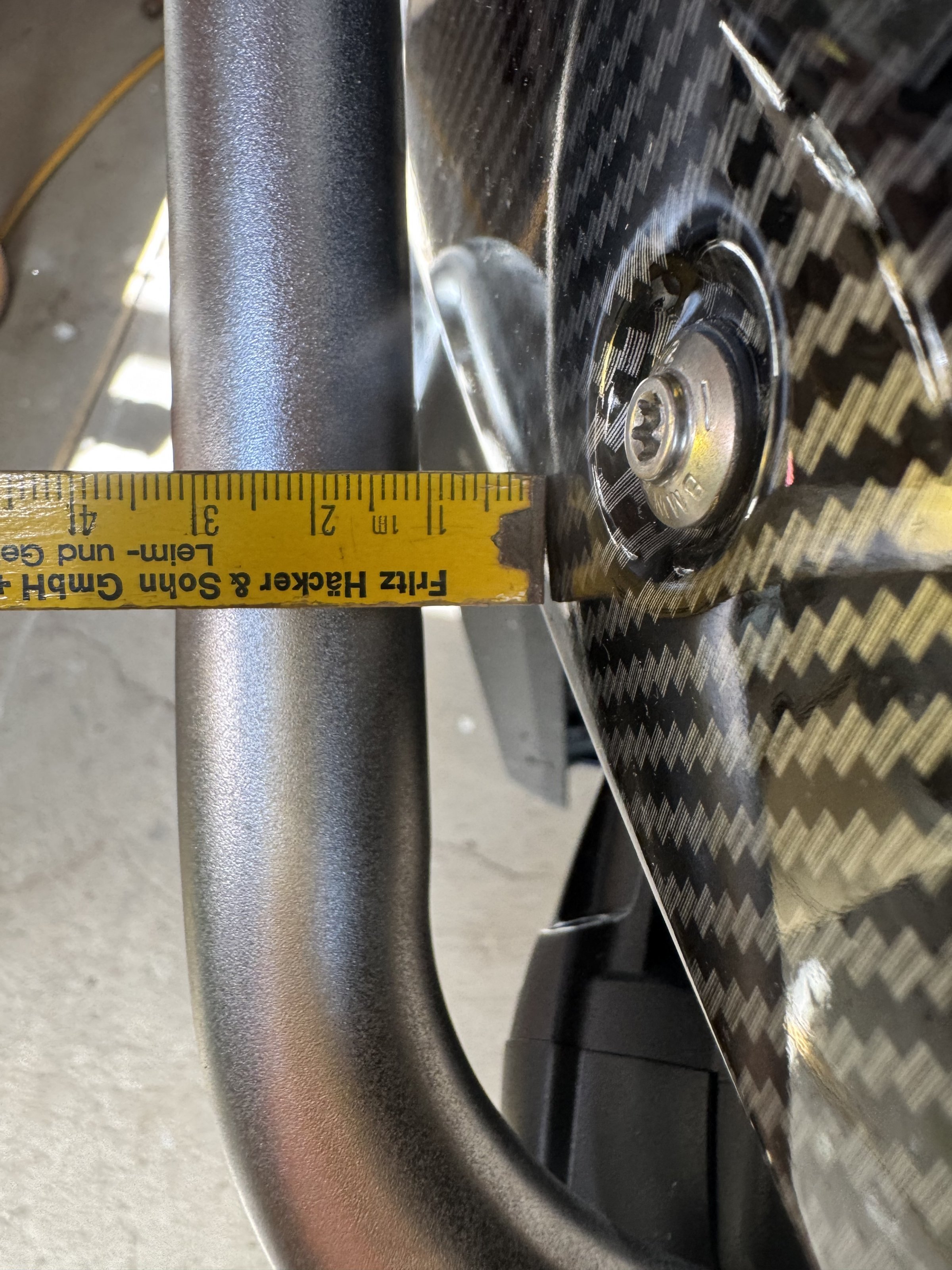

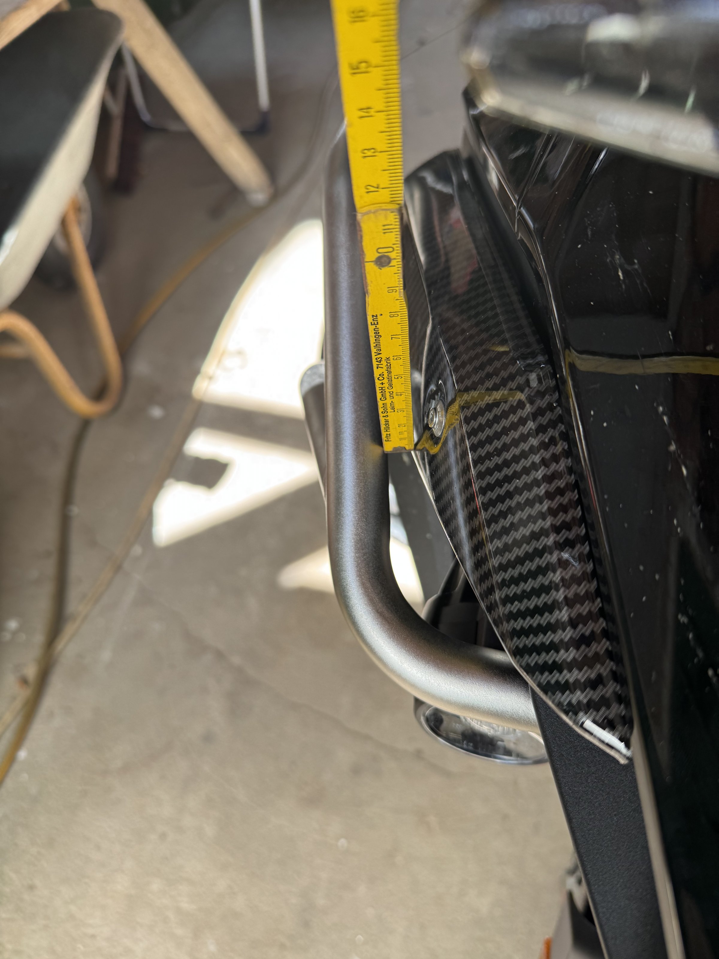

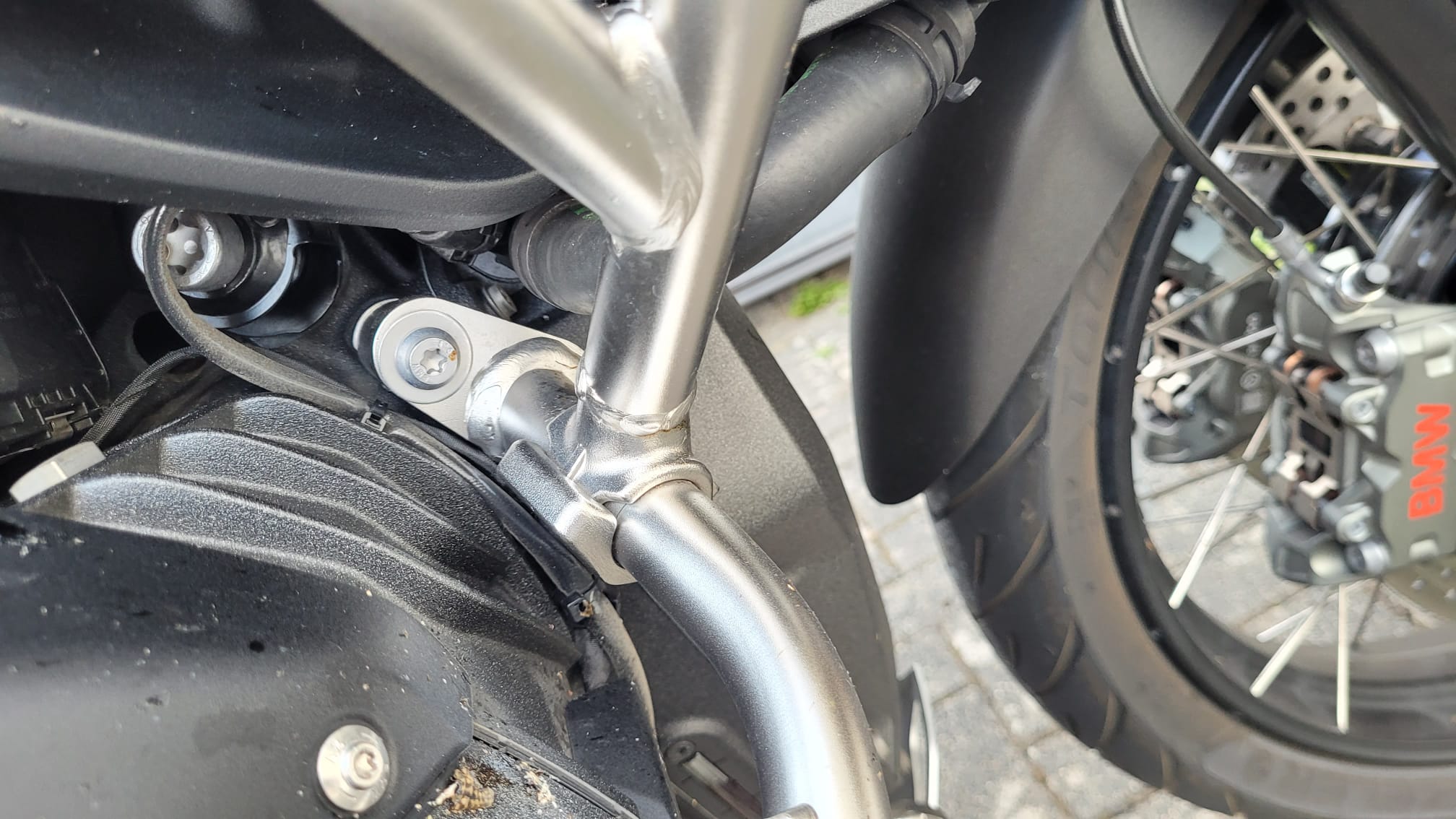

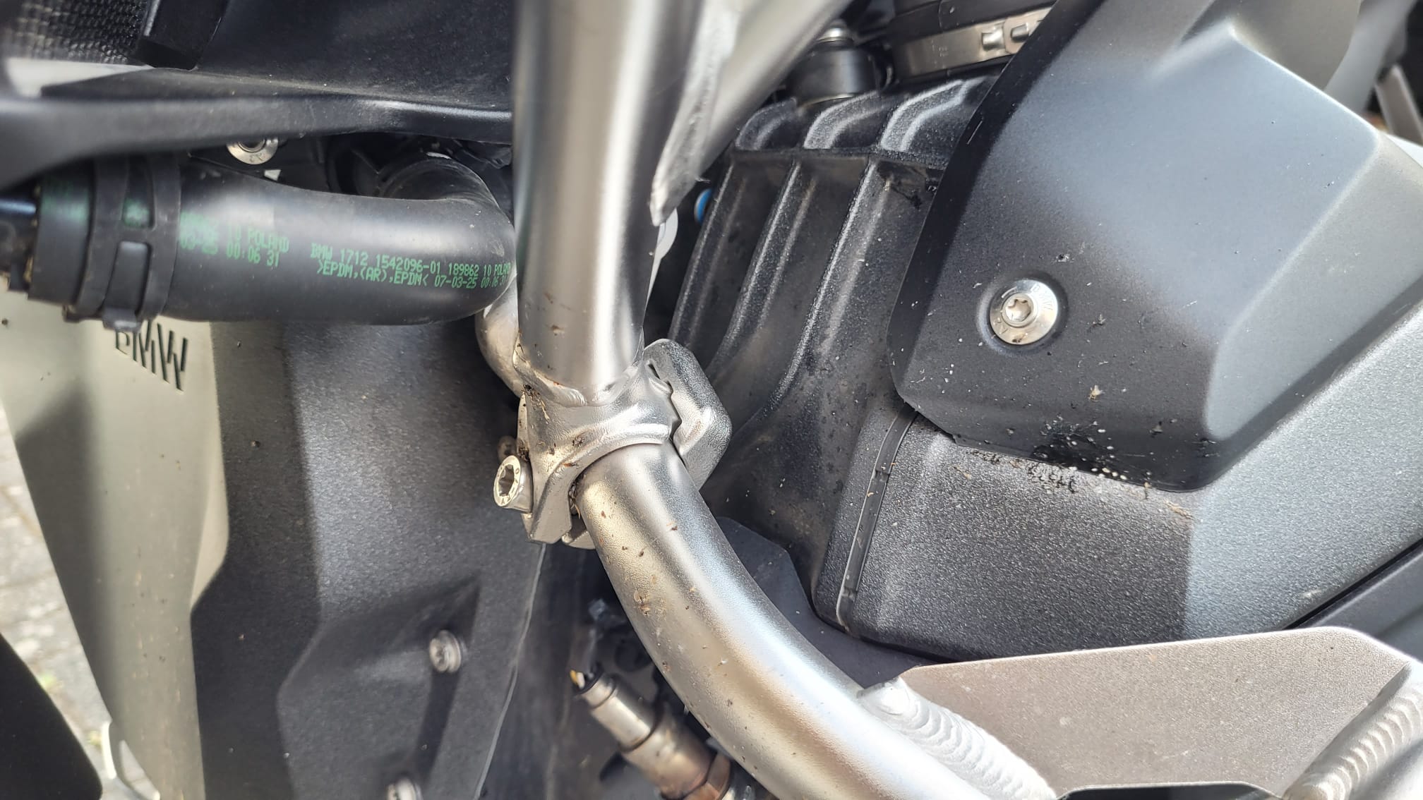

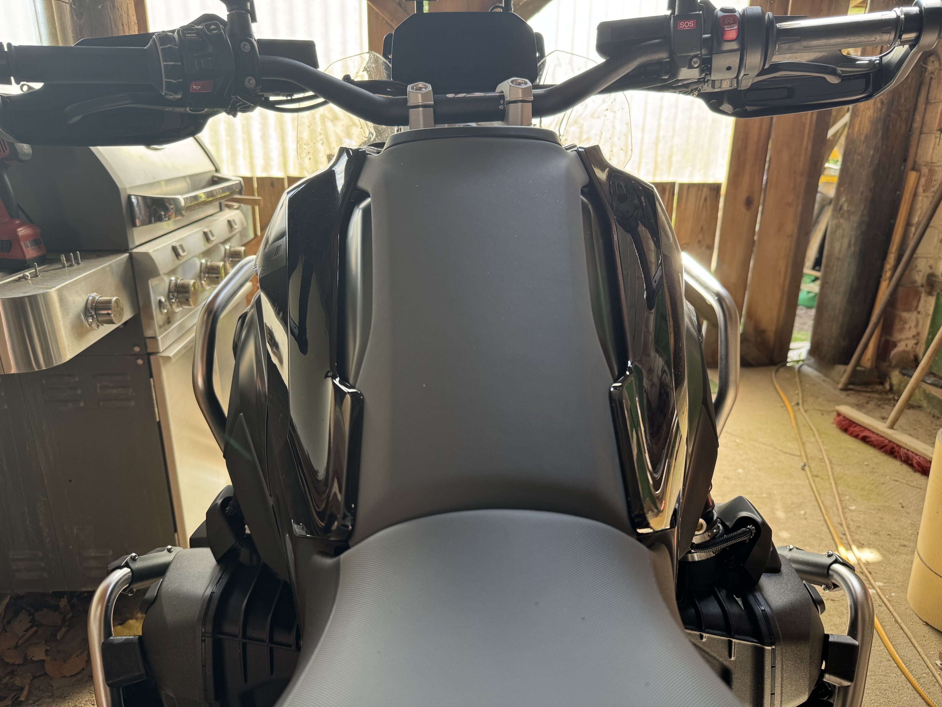

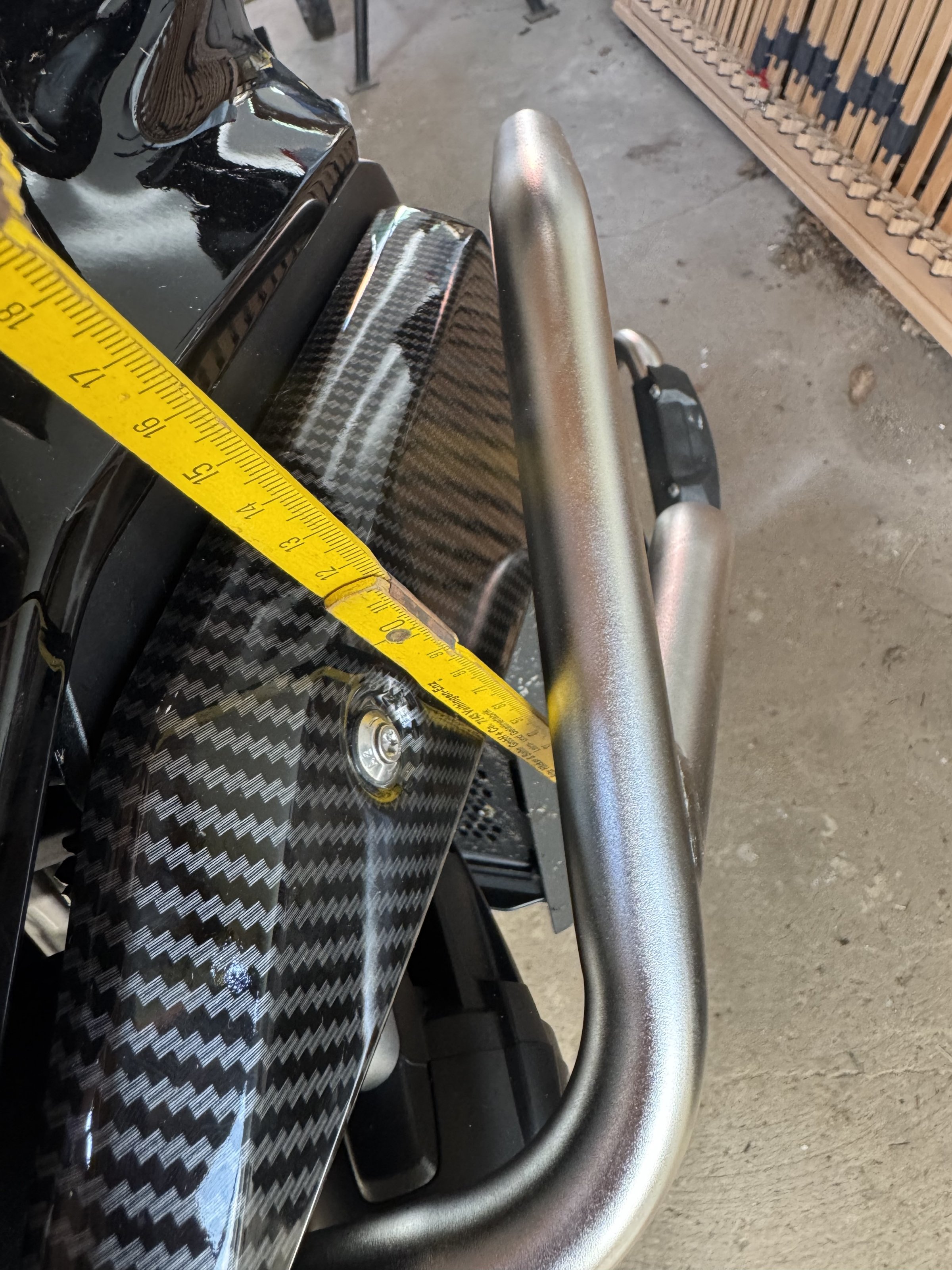

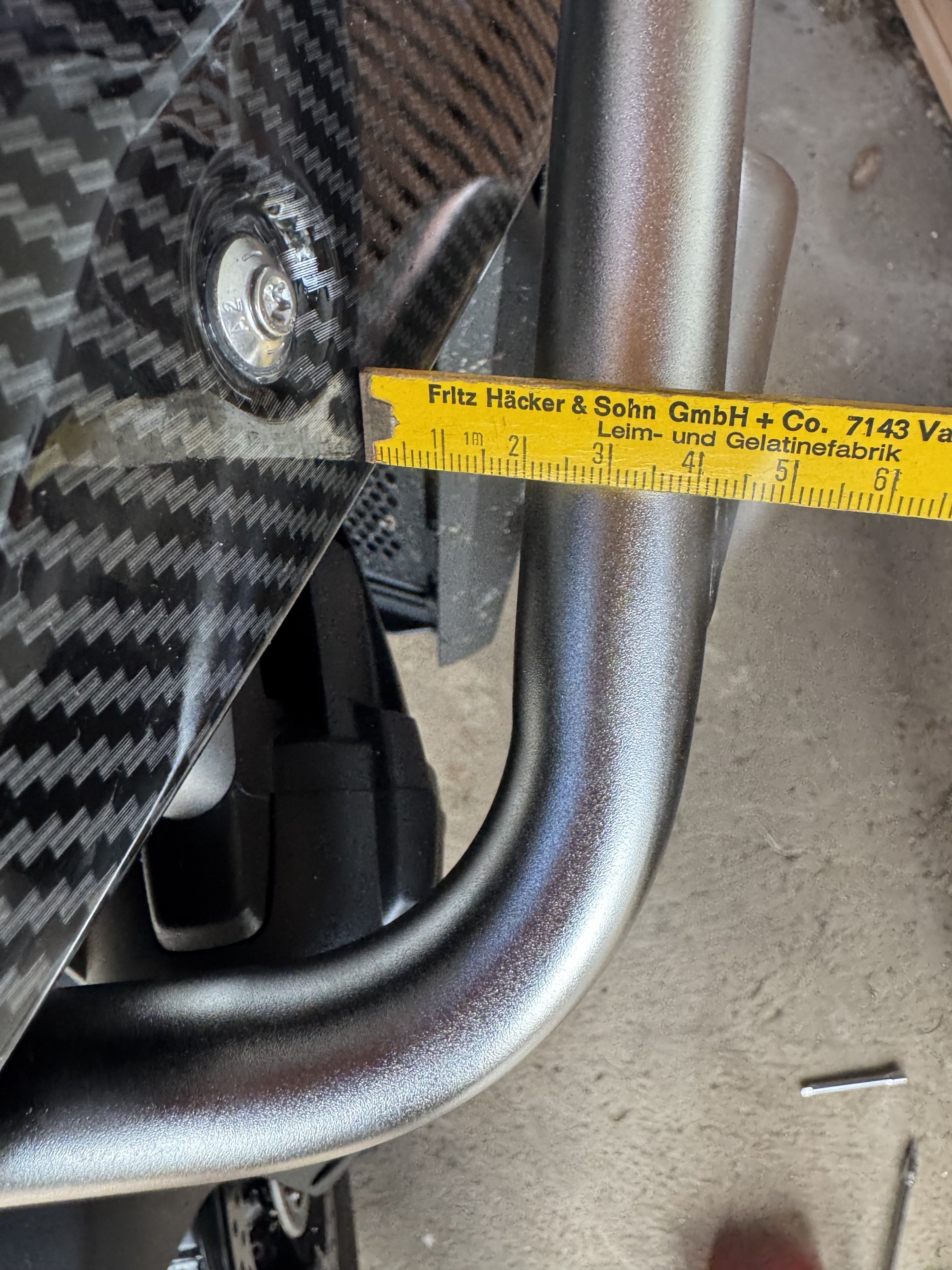

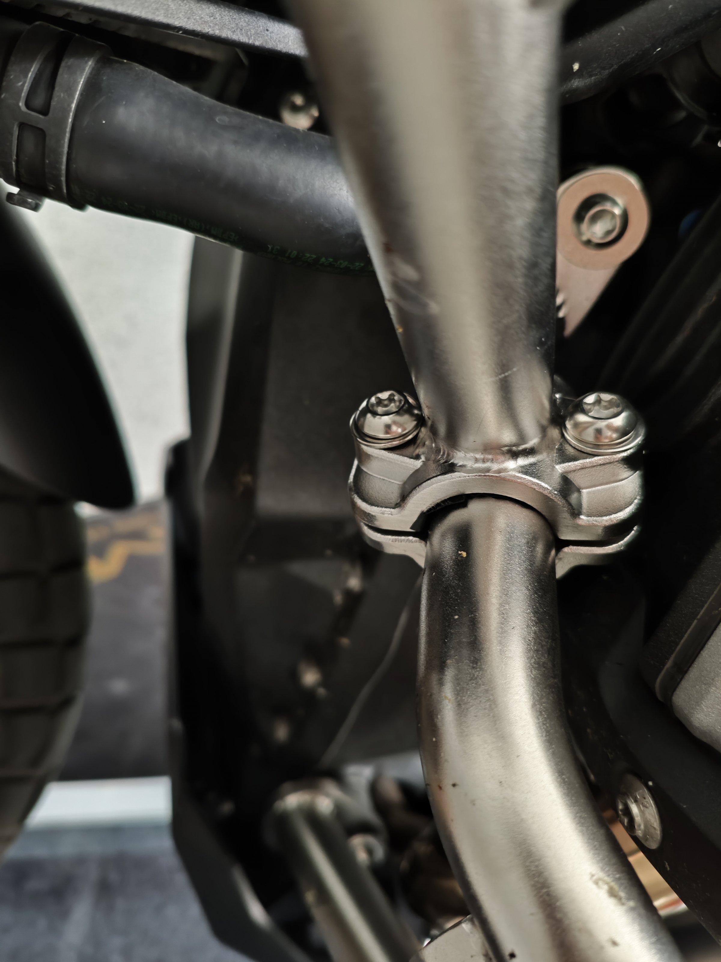

Hallo Jungs,

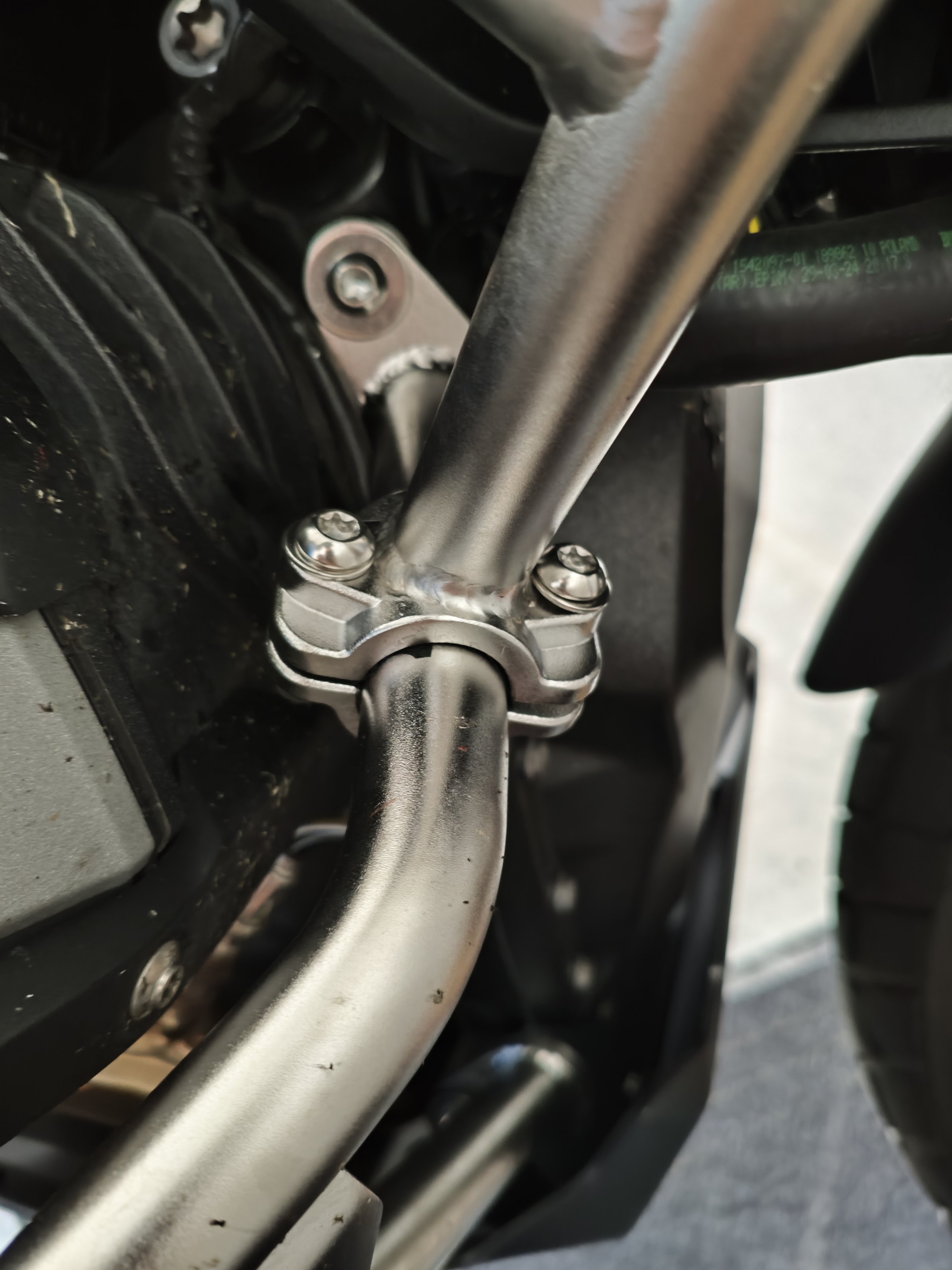

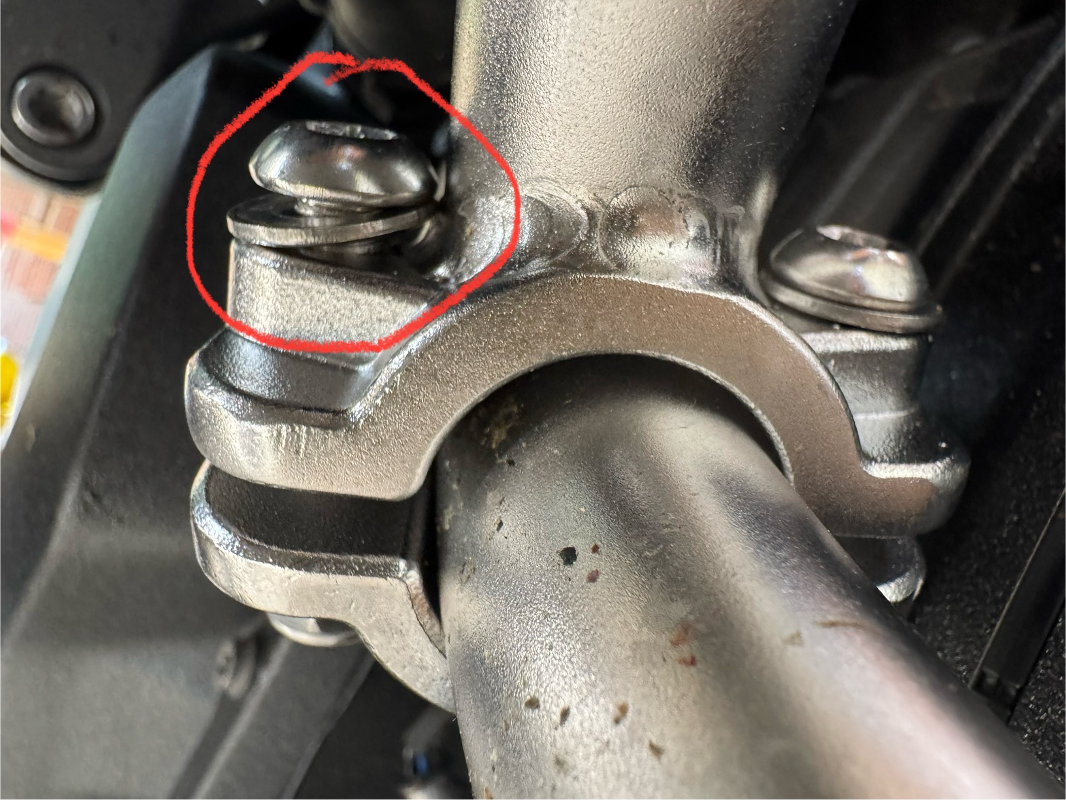

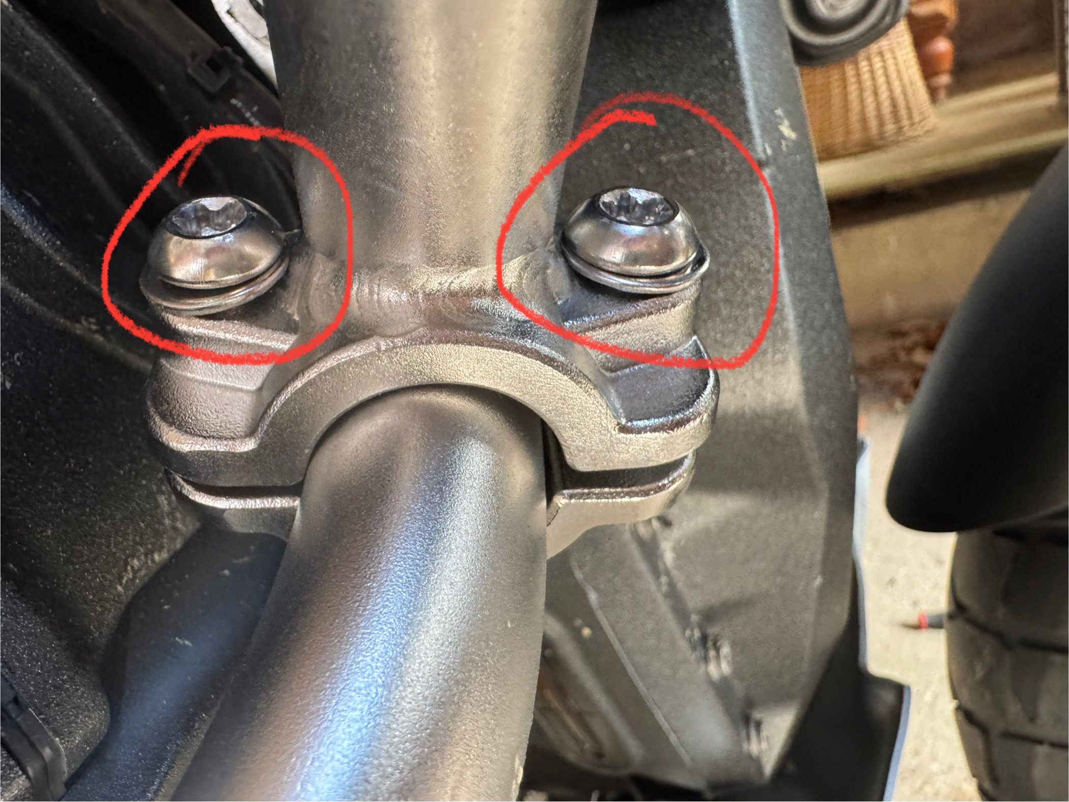

ich hatte mir vor einiger Zeit die oberen Sturzbügel von Lonerider bestellt. Dann mal angebaut. Sehen meiner Meinung nach nicht schlecht aus. Nur stehen die links über 1 cm mehr ab als rechts. Man kann diese montieren wie mal will, keine Besserung. Genauso sind die Schweißnähte so dick, dass die Schrauben nur einseitig auf der Schweißnaht aufliegen🙈.
Wie gesagt, machen einen guten Eindruck, so vom Material und der Haptik her. Vielleicht bin ich hier auch ein wenig zu pingelig. Nichtsdestotrotz werde ich diese zurücksenden. Anna von Lone Rider begründet das folgendermaßen:
Regarding the 1 cm difference between the left and right sides of the fairing: that is actually normal. Because the engine, frame and mounting points on a motorcycle aren’t perfectly symmetrical, it’s common to see a slight offset from side to side once the fairing is bolted on.
However, the weld that’s interfering with the washer shouldn’t be happening.
We apologize for this oversight.
Hat sich die noch jemand bestellt und die gleichen Probleme?

Sei froh das du die zurückschicken kannst, sehen fürchterlich aus auf der edlen TB

Hi Ingo,

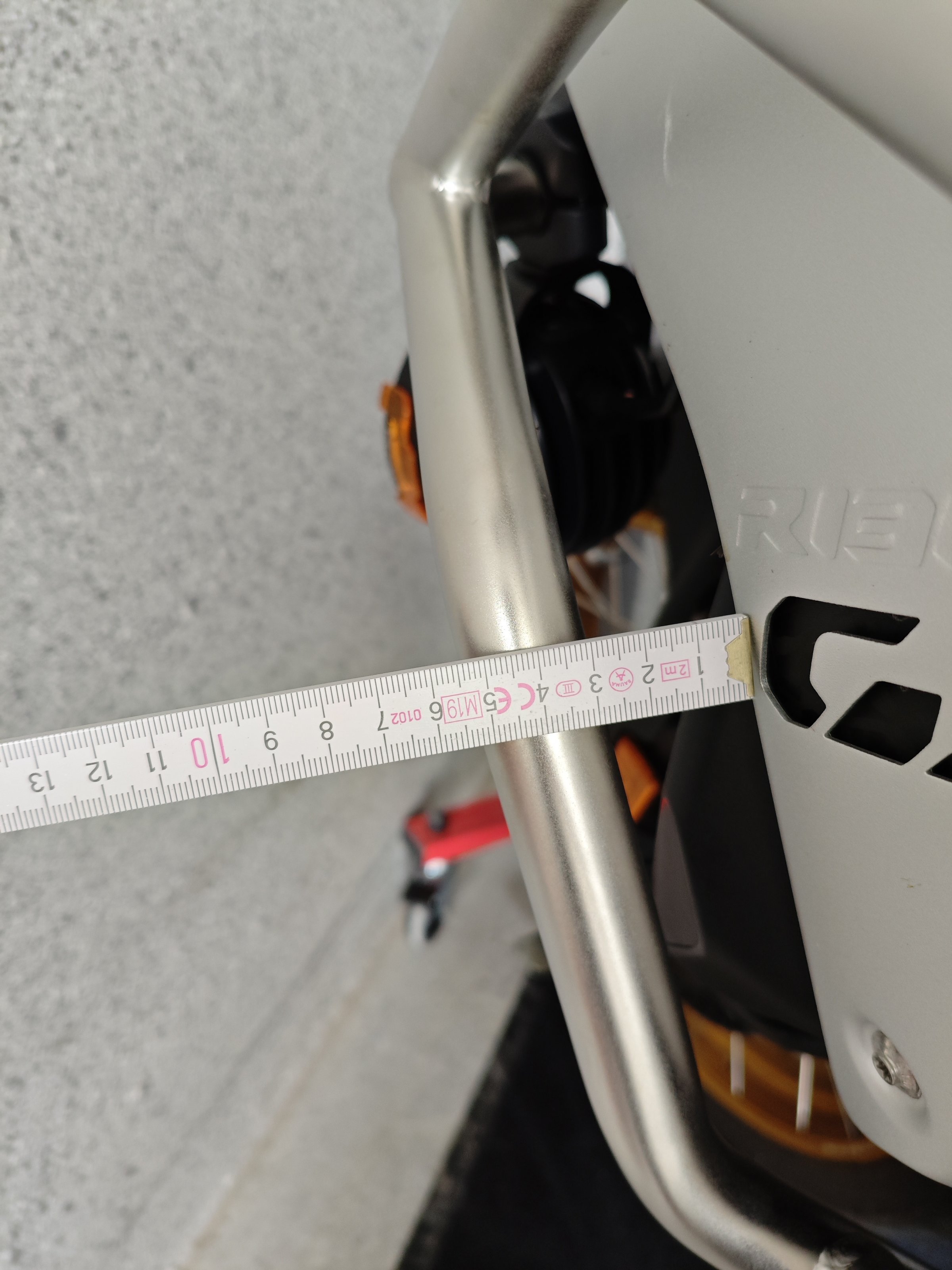

ich hatte mir die gleichen bestellt aber solche Probleme wie bei dir gab es bei meinen nicht.
Vielleicht minimal bei der vorderen Mutter aber konnte es problemlos festziehen.
Auch der Abstand schaut recht normal aus, ich glaube zu 100% bekommt man durch den Aufbau - erst alles lose ausrichten und dann festziehen - nicht hin.
Zudem verstehe ich immer nicht warum es an der "edlen TB" schlecht aussehen sollte. Ist halt nen Motorrad mit 3 verschiedenen schwarz Tönen und silbernen Sturzbügeln, das wird auch bei den von TeuerTech nicht anders ausschauen.

dann würde ich mal auf Fertigungstoleranzen tippen. Oben kann man ja auch nicht großartig verschieben, die Breite ist durch das mitgelieferte Distanzstück und die beiden Befestigungsplatten vorgegeben. Und mit verschieben unten erreicht man oben nur wenige Millimeter und erzeugt Verspannungen. Ich habe es mehrfach lose ausgerichtet und festgezogen. Hatte jedes mal mindestens 1 cm Unterschied. Trotzdem vielen Dank für deine Antwort.

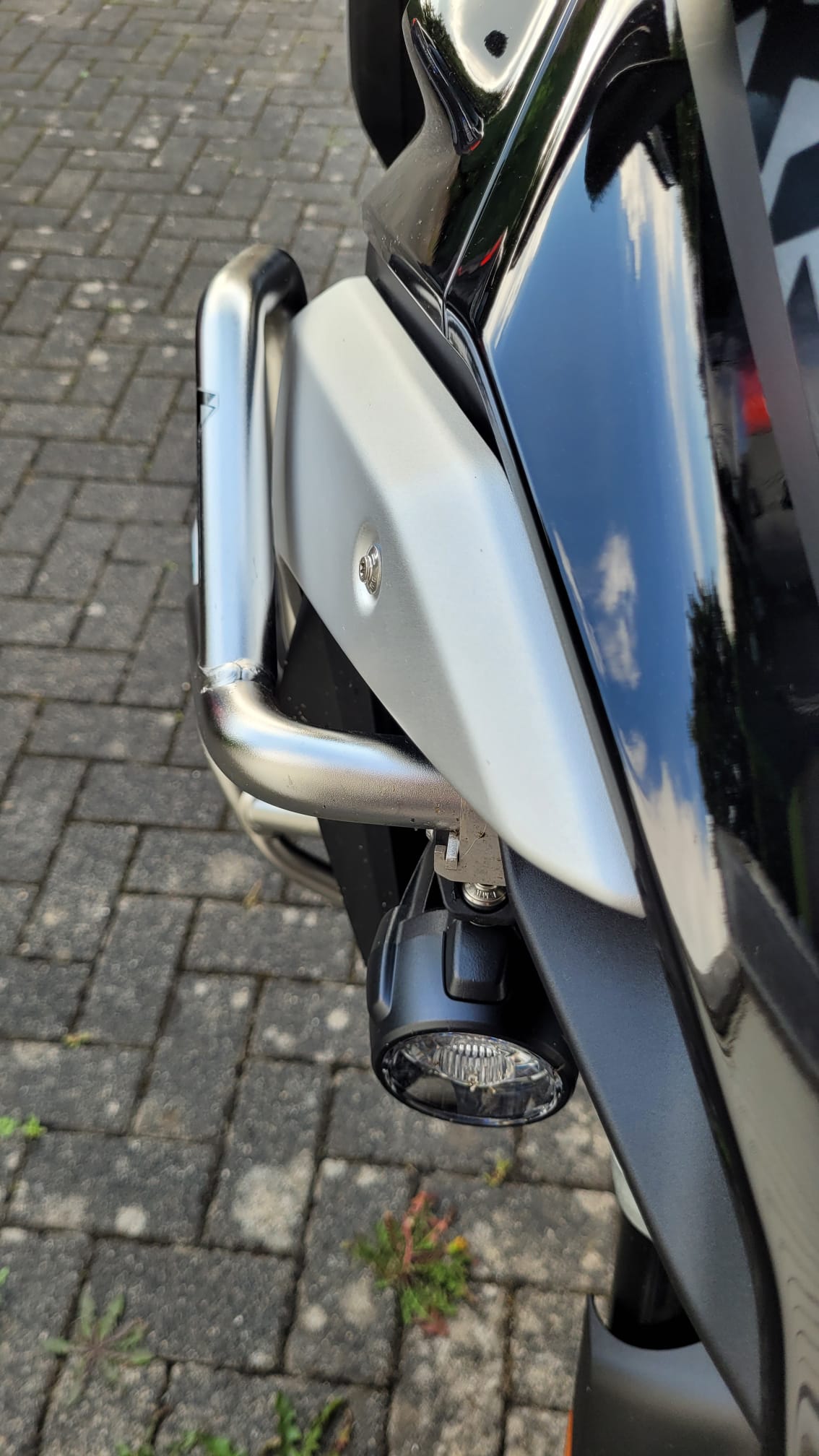

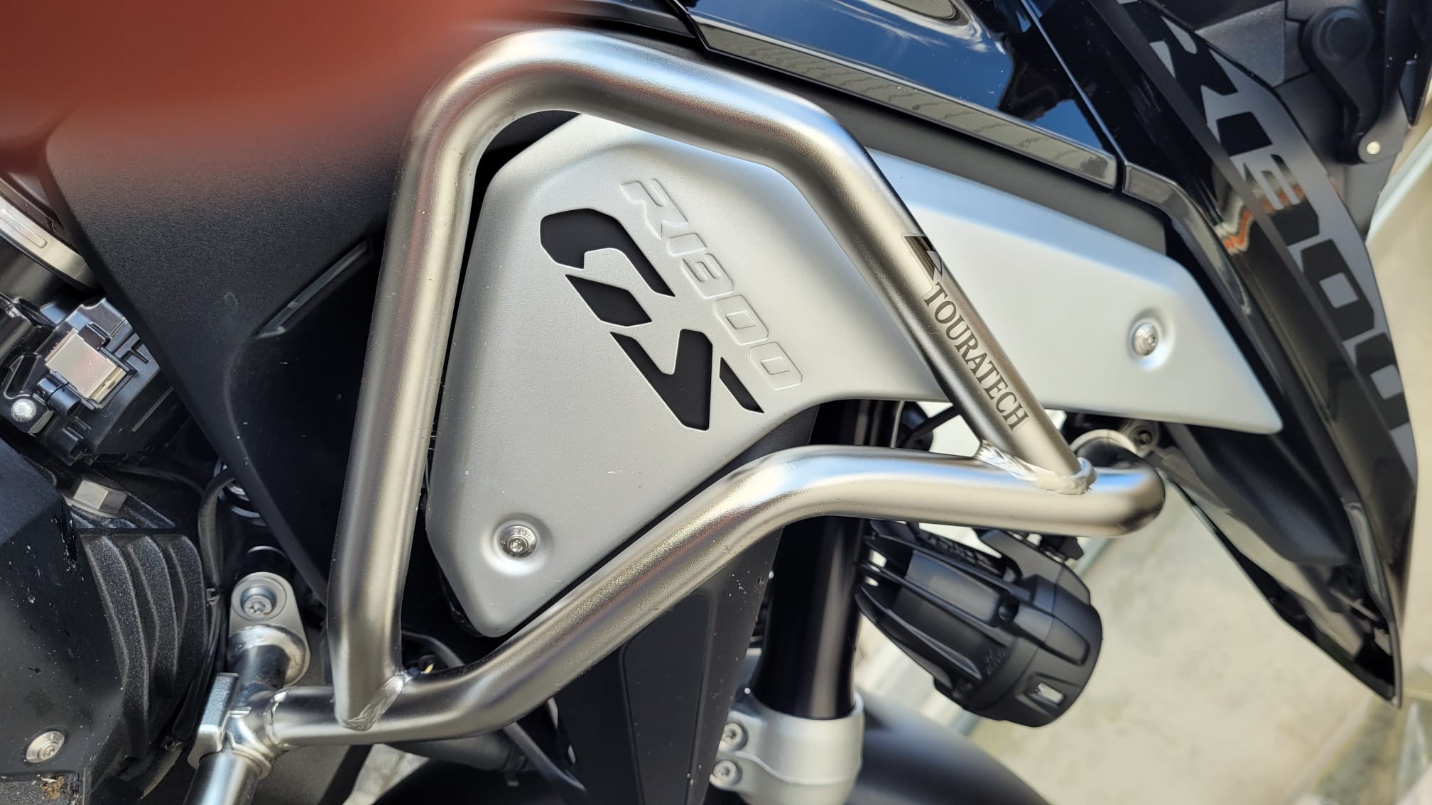

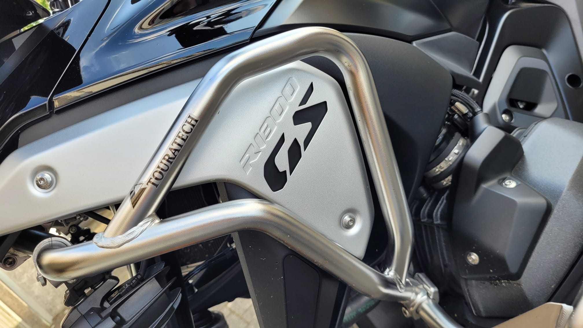

... ich habe mir die von Touratech bestellt. Die passen einwandfrei und sehen top aus.
Ich rätsle weiterhin, welchen Sinn die Bügel bei einer GS haben sollen? Es ist doch fast unmöglich auf die durch den Bügel geschützten Stellen zu plumpsen? Der Boxer und der Lenker sind da eindeutig im Weg? Also nur für die Optik?

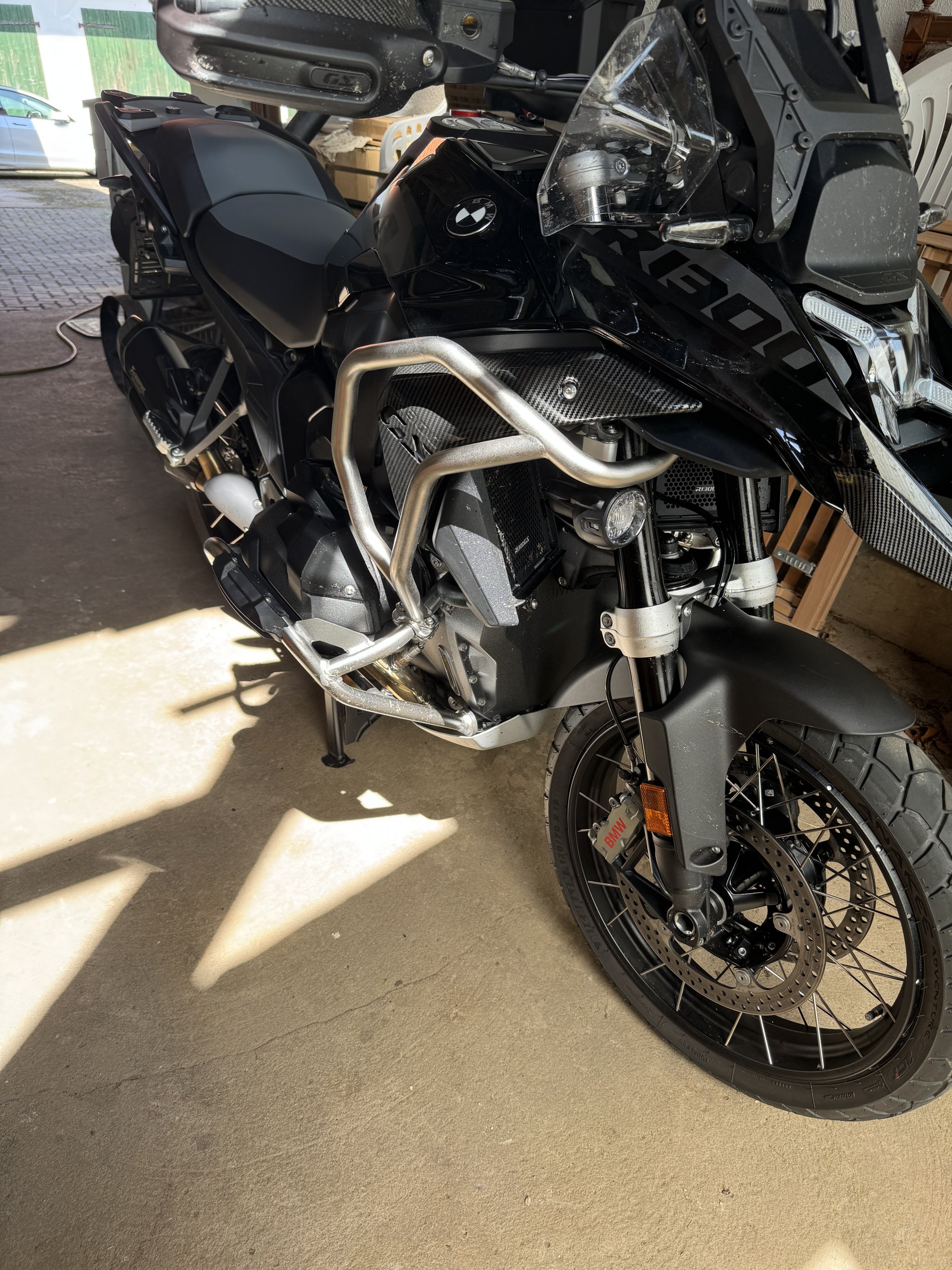

... doch, sieht tatsächlich alles ganz anders aus.
... das tut es meines Erachtens auch nicht. Ich wollte sie gern in silberfarben, genau wie der Motor-Sturzbügel. Ich persönlich finde, dass dadurch die Konturen der Triple Black sehr schön betont werden. Außerdem tragen bzw. fallen (potenziell entstehende) Schrammen am Edelstahl nicht ganz so sehr auf, wie an schwarzen Schutzbügeln.

... also ich habe sie hauptsächlich wegen der Optik gekauft und drangeschraubt. Dass sie eine zusätzliche Schutz-Funktion haben, nehme ich gern quasi "nebenbei" noch mit.
Wem das nicht gefällt, der muss sich sowas ja nicht kaufen und dranbauen. Über Gescmack lässt sich halt nicht streiten.

Sehen schick aus, besser als die LR auf jeden Fall

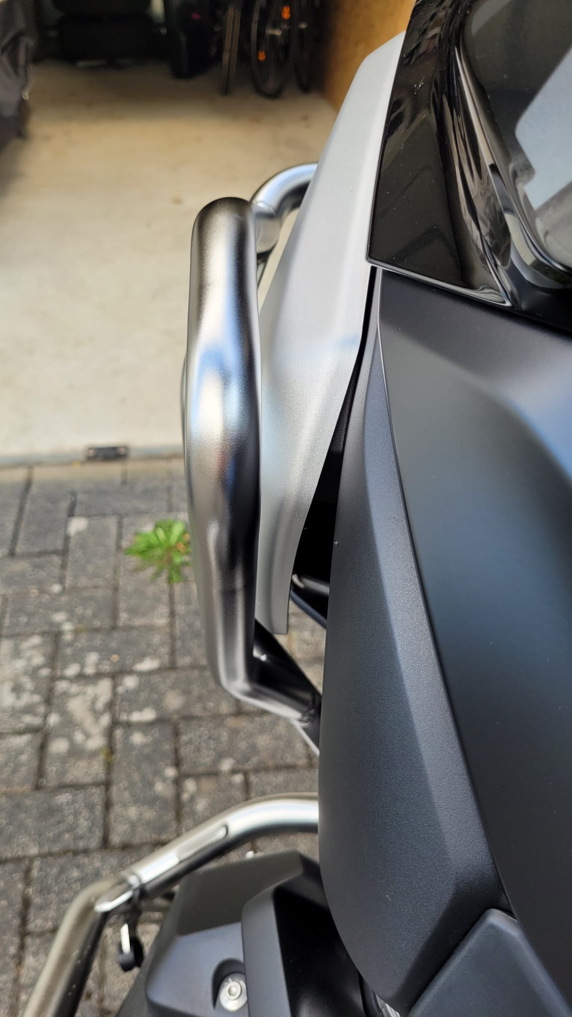

Ich hab die von Wunderlich in Silber für die originalen Sturzbügel vom Enduropaket montiert.
Schauen klasse aus und sitzen pipifein.
Genauere Fotos kann ich gerade nicht machen weil ich in Spanien Urlaub mache :cool:
