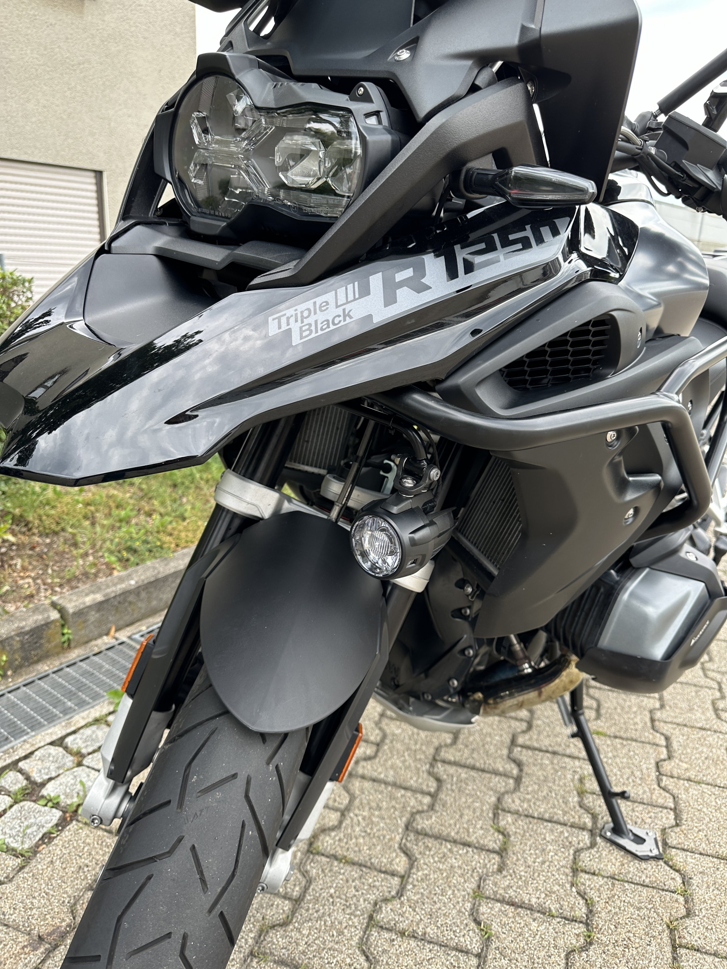

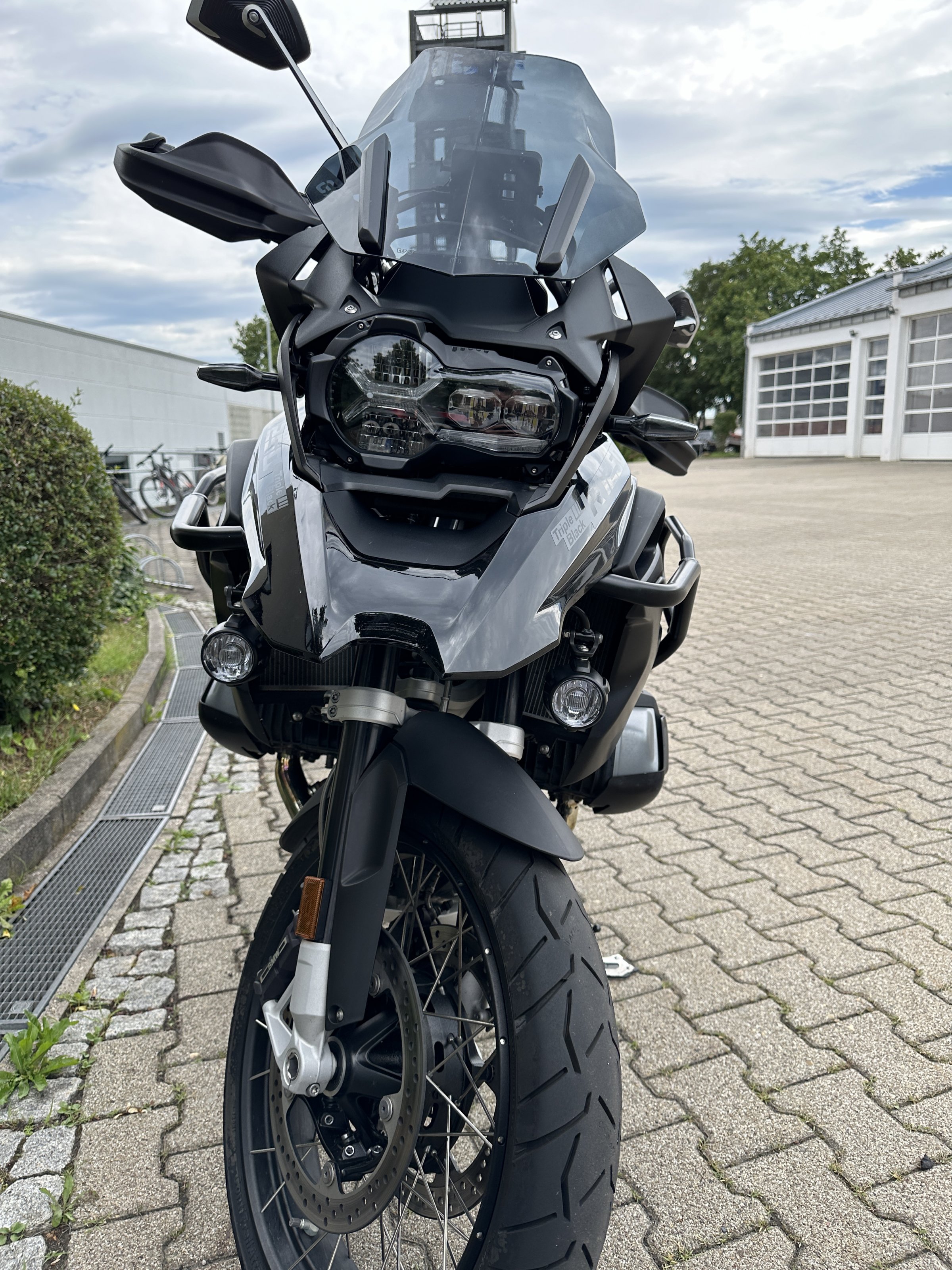

Du kannst bei den Wunderlich Bügeln entweder diese Winderlich Strebe für die originalen Nebelscheinwerfer, oder die Schellen die du an Bügel anbringst verwenden, dürfte preislich allerdings kein unterschiedlich sein.
Auf dem Bild die Wunderlich Halterung:
Vielen Dank! Tendiere auch zur Strebe, wie du es gemacht hast. Schaue allerdings gerade bei Hepco und Becker, weil Wunderlich gerade beim Sturzbügel echt zu teuer. Hab aber noch Zeit und warte ggf. Aktionen, BlackFriday etc. ab.
Hi, wie ist das mit der Montage/Verlegung der Zusatzscheinwerfer? Ist das Plug/Play oder muss noch was an den Kabellängen passieren?

Das geht eigentlich Plug and Play, du musst lediglich die Kabel welche in der Original Nebelscheinwerfer Halterung geführt sind dort herausnehmen (sind mit Kabelbindern festgemacht) und die Scheinwerfer ausstecken.
Dann kannst du in Ruhe die Scheinwerfer an der Strebe montieren. Habe danach dann die Kabel ebenfalls mit Kabelbindern an der Strebe fixiert und wieder eingesteckt. Bin bei sowas nicht wirklich talentiert, aber ging wirklich easy.
