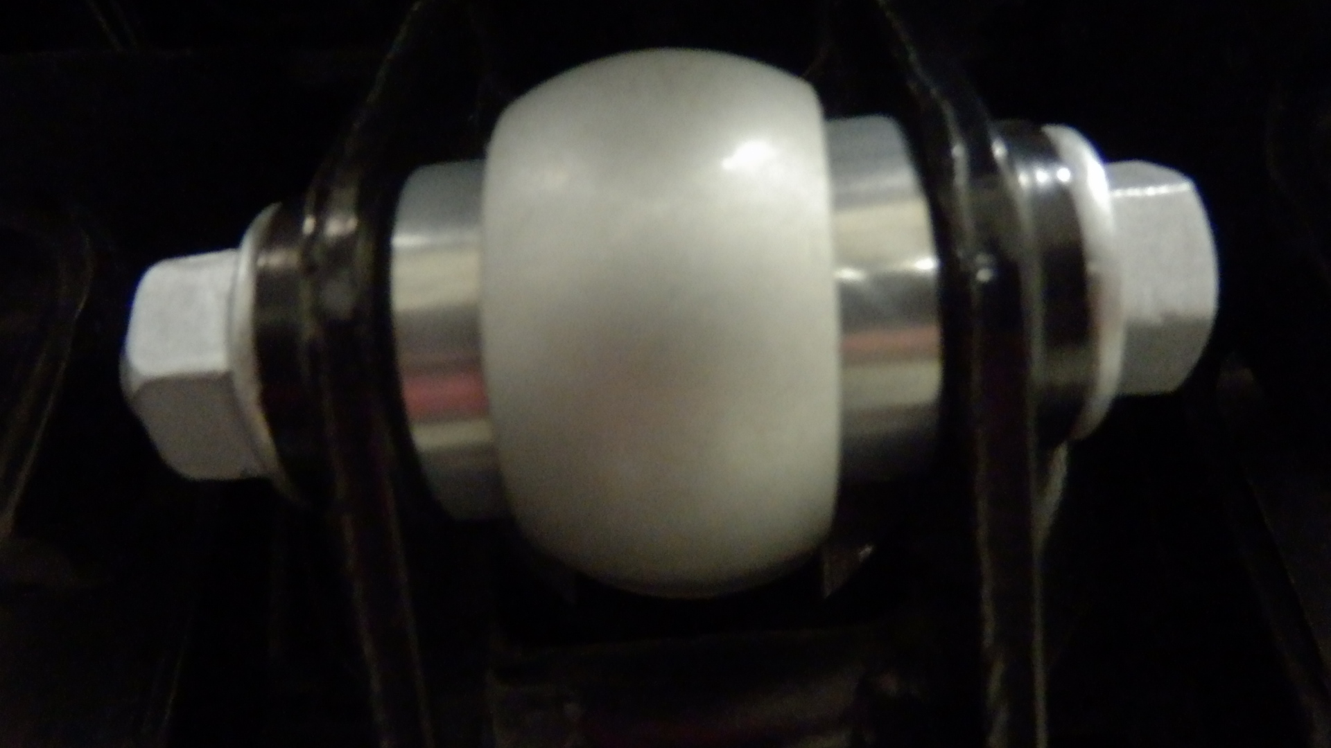

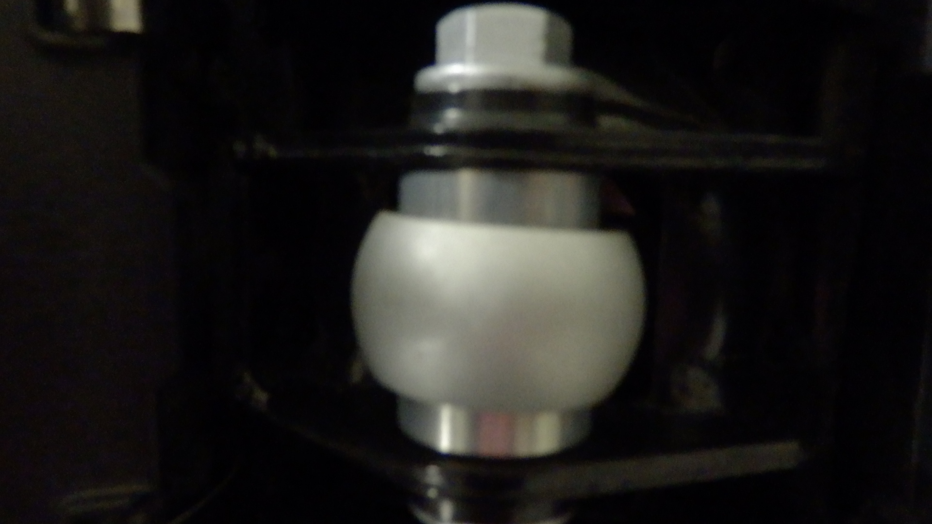

Habe mir vor ca.5000 KM neue Federbeine eingebaut nun habe ich festgestellt das die obere befestigungshülse schräg zum Dämpferauge steht ist das normal oder liegt da ein fehler vor.Stelle bilder ein um des besser beurteilen zu können.Für tips wäre ich sehr dankbar.

Loch schräg im Ferderbeinauge
oder in den Haltern
wenn das Auge krumm gebohrt wurde würde ich mal versuchen das zu Federbein tauschen .... Kraftverlauf nicht optimal

Das ist kein Problem, alles ok, nix defekt. Das Federbein ist Auge gelagert und (in gewissem Umfang) gewollt drehbar. Ist quasi ein Kugelgelenk. Falls Du die Federvorspannung mechanisch einstellst wurde es vermutlich dabei leicht verdeht. Wenn´s Dich aus ästhetischen Gründen stört kannst du das Federbein problemlos von Hand von schräg auf gerade zurückstellen.

Danke für die schnellen Tips hätte gemeint das die Hülse festgepresst ist habe nochmal geschaut aber da ist zwischen Hülse und Auge so wie ne ganz dünne gummilagerung.Werde probieren mit der Hand es zu verdrehen.

Die "Gummilagerung" ist vermutlich eher das Molybdänsufidfett, mit dem das Kugelgelenk geschmiert ist :-)...
Du brauchst schon ein bischen Schmackes, um das Federbein zu "drehen", geht aber problemlos. Eigentlich ist es die Mühe nicht wert, vermutlich bleibt das Federbein sowieso nicht lange in der "Nullposition".
Sinn des Ganzen ist es, eine Verspannung des Federbeins zu verhindern, die sonst beim Ein- / Ausfedern auftreten würden. Ausserdem werden so Toleranzen kompensiert (wenn z.B. obere und untere Federbeinaufnahme nicht perfekt in der Flucht sind). Verbessert das Ansprechverhalten und erhöht die Lebensdauer.

@freewayx: Der Kaftverlauf wird davon nicht beeinträchtigt. Das Federbein ist "verdreht", und nicht "geknickt". Damit erfolgt die Einleitung der Kraft schön senkrecht zur Kolbenstange wies sein muss.
Man kann allerdings anhand des Bildes leicht einen falschen Eindruck bekommen, wenn man nicht dran denkt, dass das Bild senkrecht von oben aufgenommen wurde.
