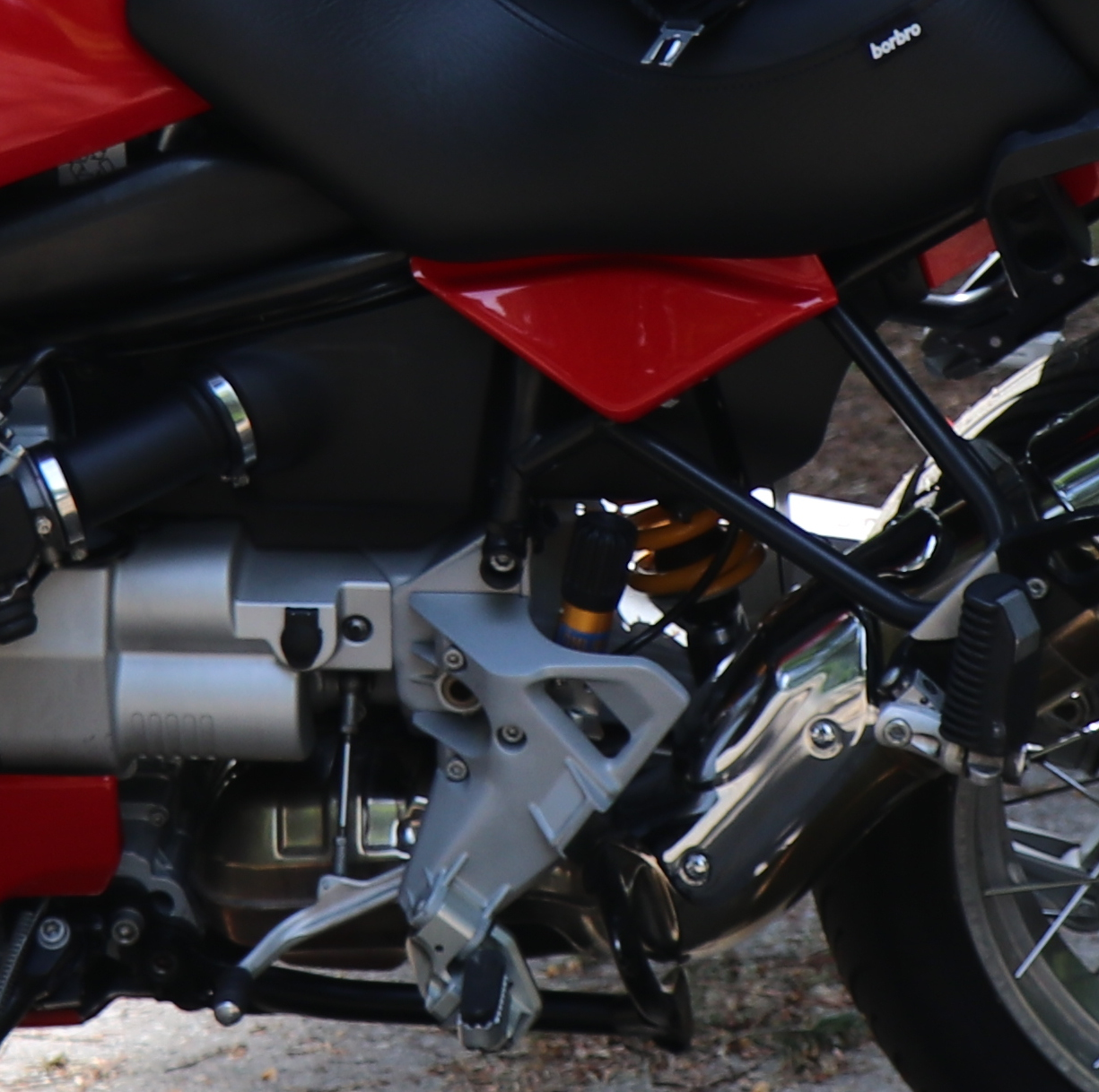

Für den Zugang zum 6-Kant muß der Stromverteilerkasten bearbeitet werden, sonst hat man keine Chance!
Zugang ist links.
Ich stell Dir morgen mal ein Bild davon ein.
Per 1/4-Zoll-Rätsche (plus Kardan-Verlängerung) rätscht man sich den Wolf, verstellen tu ich daher daheim, wo der Schraubär liegt. Damit geht's in Sekunden.
Dafür ist der mögliche Vorspannbereich deutl. größer als bei der Hydraulik.
Denke, daß an der Feder sicher 5+x mm mehr gehn. Macht über der Achse dann schon mal ca. 20 mm mehr/höher.
