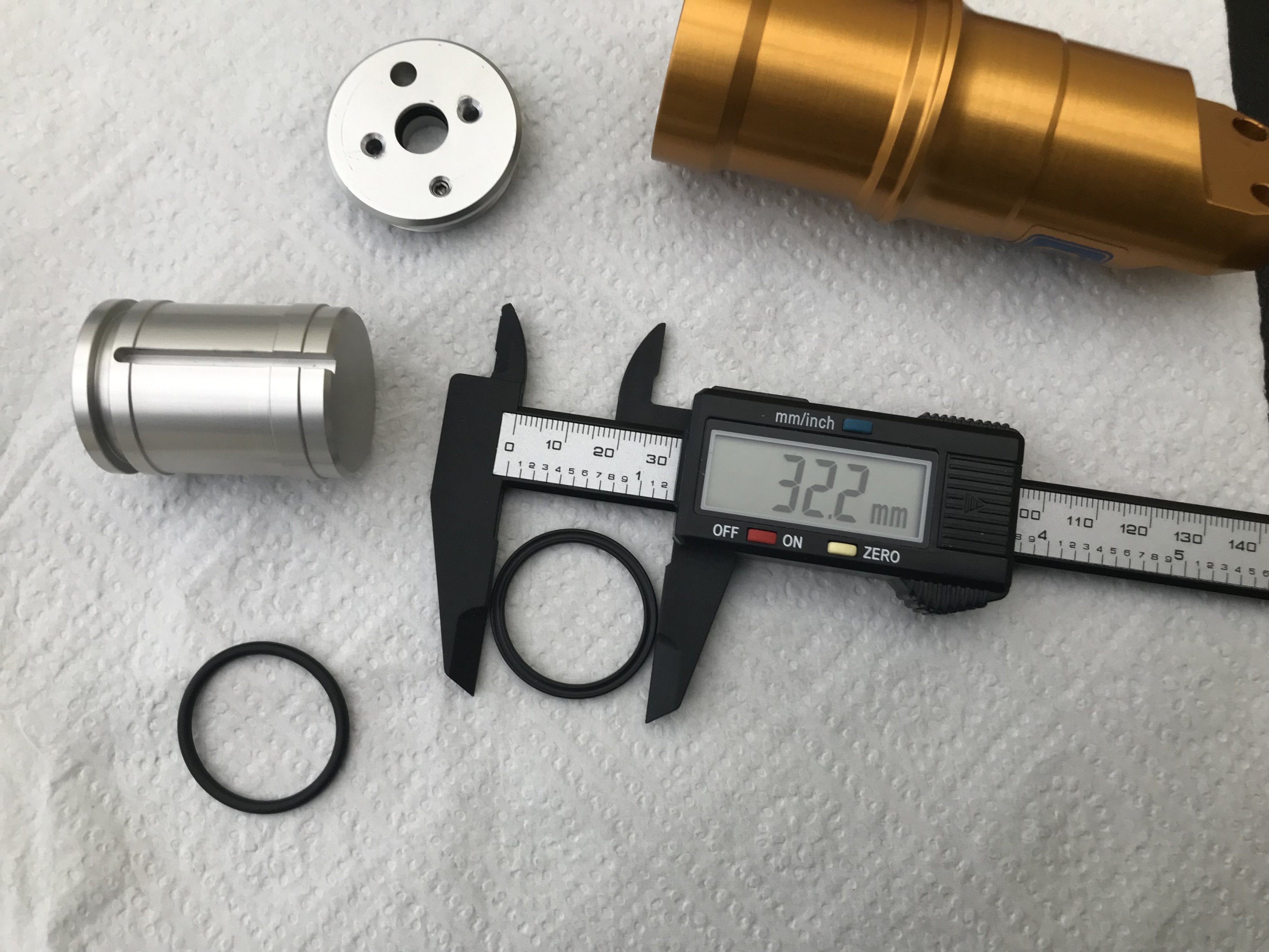

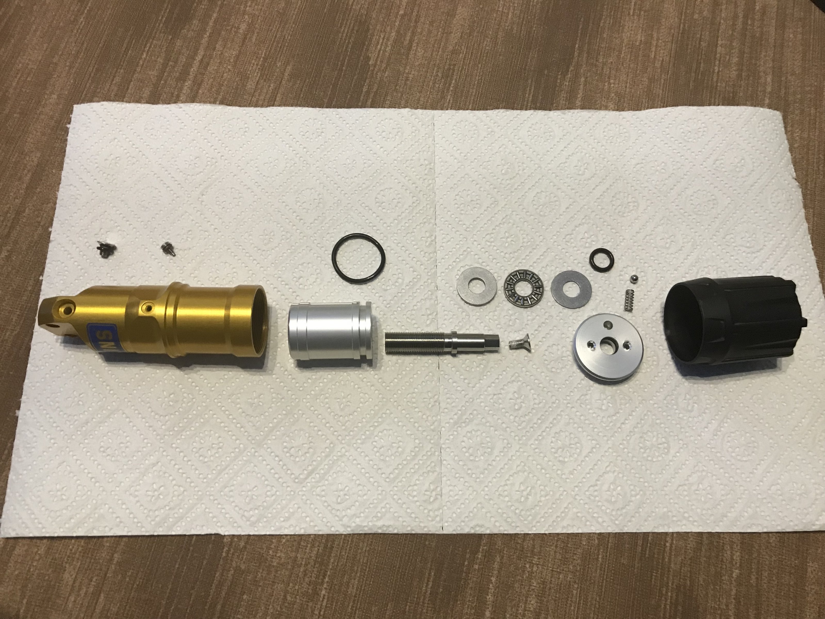

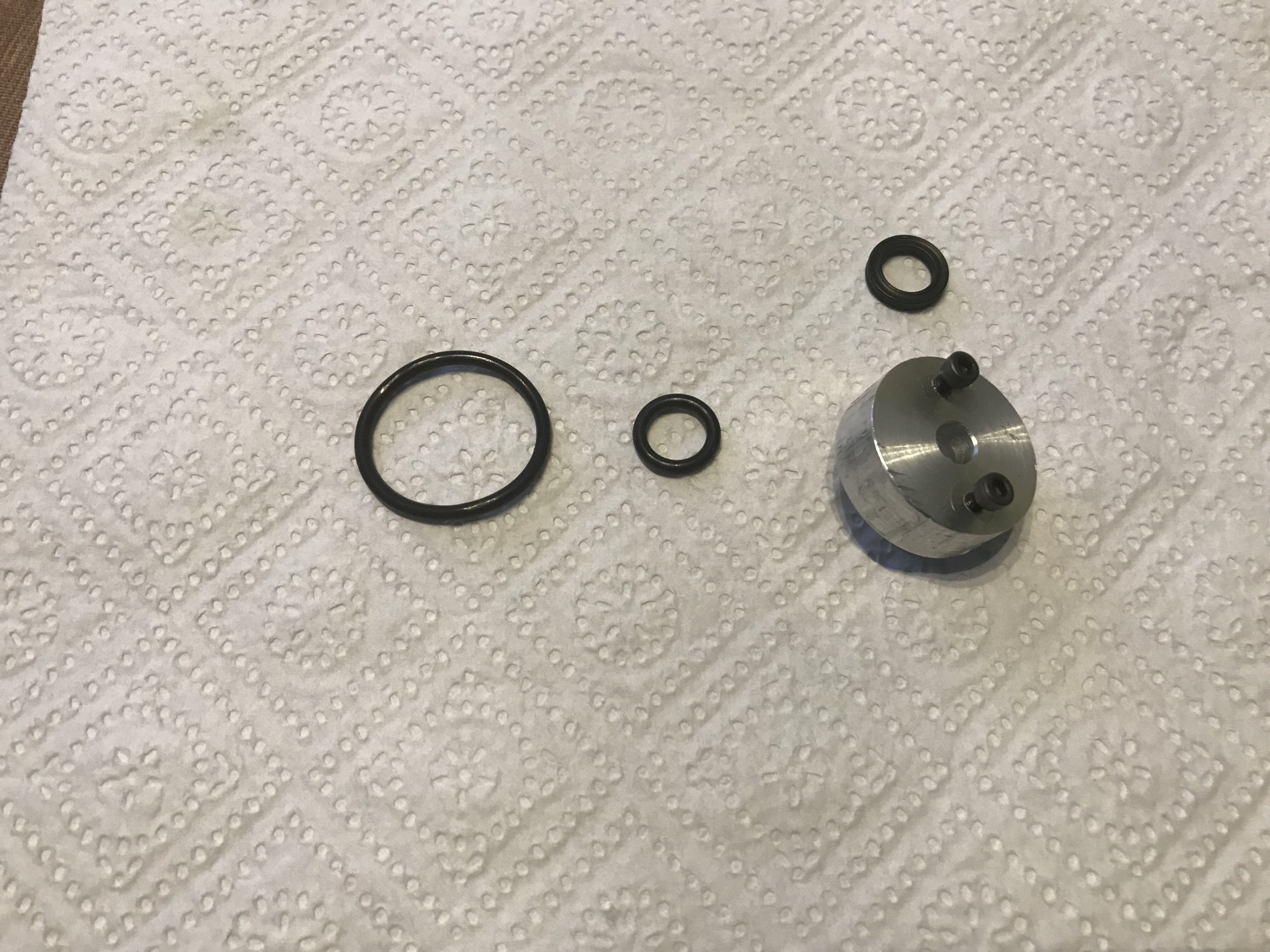

Wie auf den Bildern zu sehen, befindet sich alles in einem tadellosen Zustand. Nun ja, fast alles, der Kolbendichtring (O-Ring)
hat sich verformt, was zu dieser Undichtigkeit führte. Um die Einheit zu zerlegen, war es nötig einen kleinen Spezialschlüssel 😁
anzufertigen. Nach dem erwärmen der Gewindeseite mit einem Heißluftfön, ließ sich die Kappe dann auch leicht lösen.
Für diverse Hydraulikzylinder im Modellbau verwende ich X-Ringe (Quadring), diese werden in den benötigten Größen jetzt
eingesetzt.
