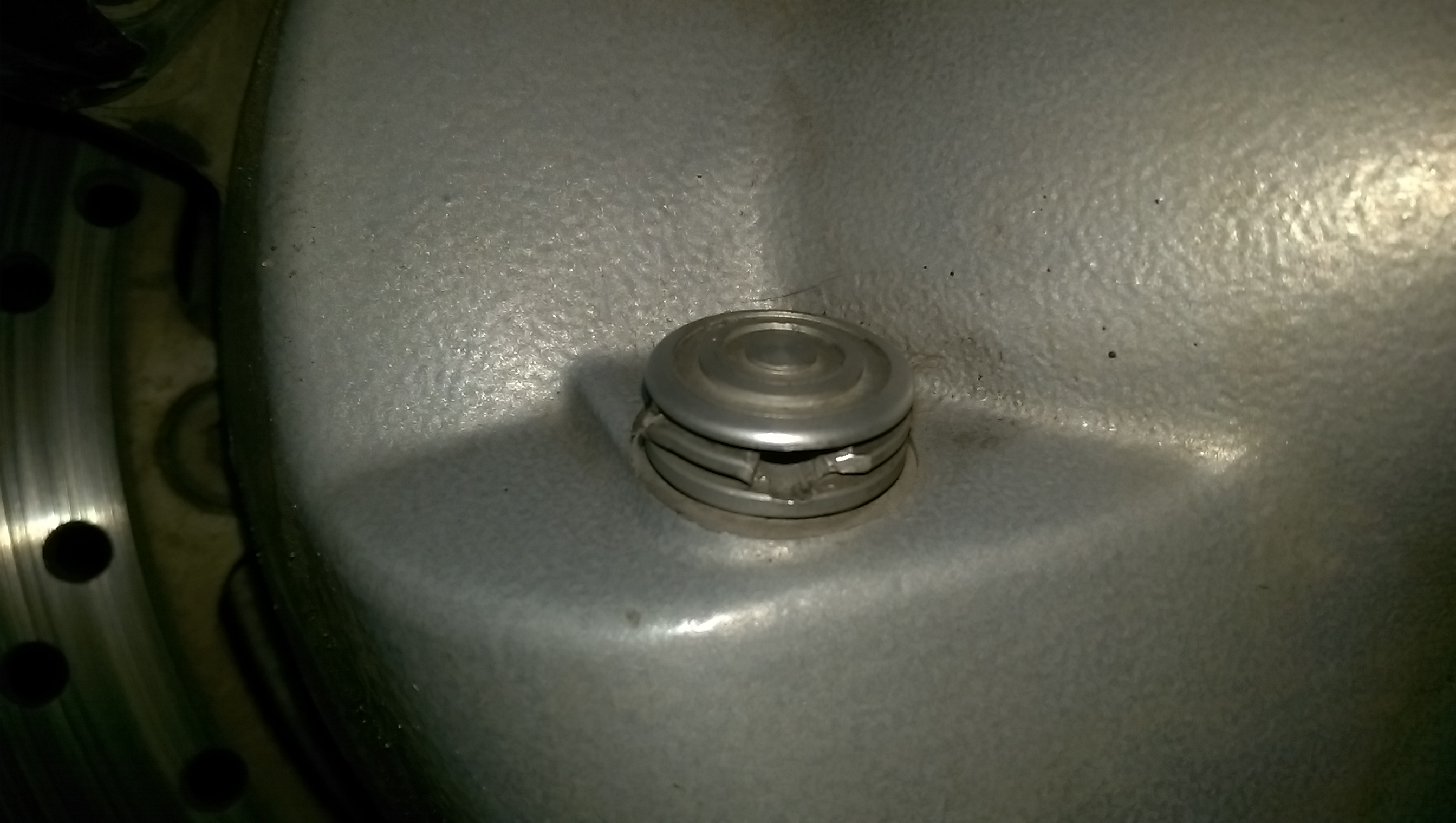

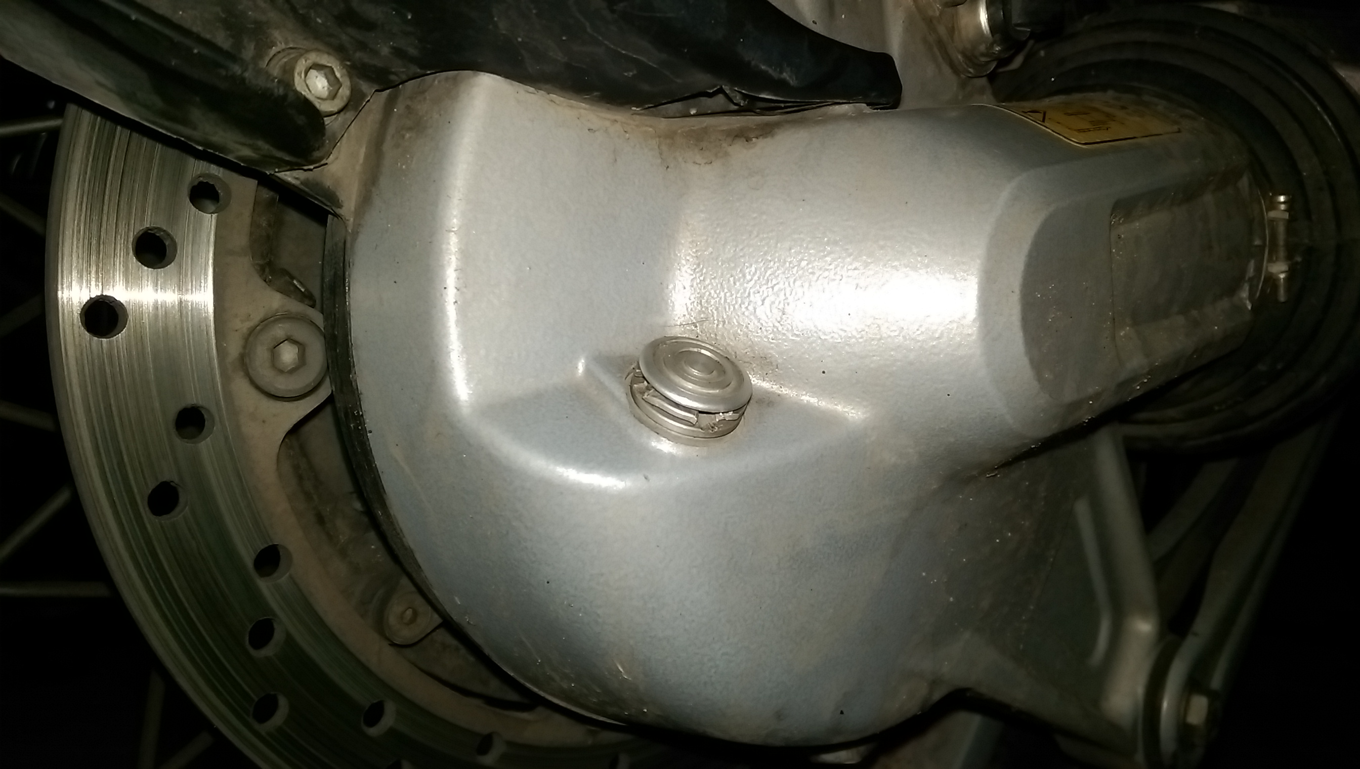

Hallo!
Kennt jemand diese Öleinfüllschraube am HAG und weiß wie man die auf bekommt? Ich nehme an man muss einen passenden Inbusschlüssel oder Schraubendreher durchstecken und drehen, richtig?
Möchte nur sicher gehen, nicht dass man am Ende ein Spezialwerkzeug braucht wie an meiner Öleinfüllschraube für das Motoröl.
PS:Bitte nicht auf den Dreck achten, die Resi wird täglich gefahren.
Larsi
Larsi
10.07.2007
32.970
Diese Schraube kenne ich nicht.
Mit scheint, zum Öffnen ist ein spezieller Schlüssel nötig, den du wohl nicht vom Vorbesitzer bekommen hast.
Kauf auf jeden Fall eine neue Schraube und Dichtung.
Wenn du diese nicht gedreht bekommst ... Man kann Schrauben auch mit Hammer und Meißel öffnen.

Hi
Sieht nach irgendeinem Spezialhakenschlüssel aus den in der Vergangenheit auch schon mal keiner hatte.

Schau mal nach einem alten gestanzten Kombischlüssel aus den 70er Jahren, die bei den Klapprädern dabei waren. Da sind passende Haken dran!

Ich danke Euch für Eure Hilfe.
Hab die Schraube heute mit ner Wasserpumpenzange aufbekommen;).

Man könnte auch ein Vierkant aufschweissen . . . . . . . . . . . .
