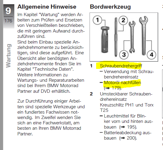

Hallo Bikerinnen und Biker
Wer kann mir sagen womit man den Einfüllschrauben öffnet,

Tipp: Betriebsanleitung - Wartung - Motoröl!

habe das 719 Paket bei der 40 Jahr Edition

Ich habe das Teil auch als Schraubendreherheft.
Wie der beigestellte Schraubendreher, mit ausformung.

Danke Mädels und Jungs
Geht mit dem Griff vom Schraubendreher

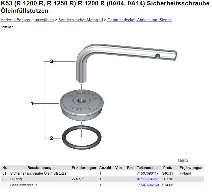

Gerade im nineT Forum gesehen: Den Schlüssel für die Original Kunststoffölschraube als 3D Druckteil,
genauer, auf Thingiverse als STL zum selber nachdrucken:
Oil Filler Wrench for BMW R1200 GSA by az3dr
So als Ersatzbedarf und/oder direkt neben den Ölbehälter in der Garage legen.
Wie oben schon erwähnt, gibt es dieses Werkzeug bei BMW für kappe 3,50 Euro. Da ist ja selbst Leebmann mit 5,12 Euro richtig teuer :-)
