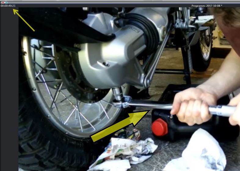

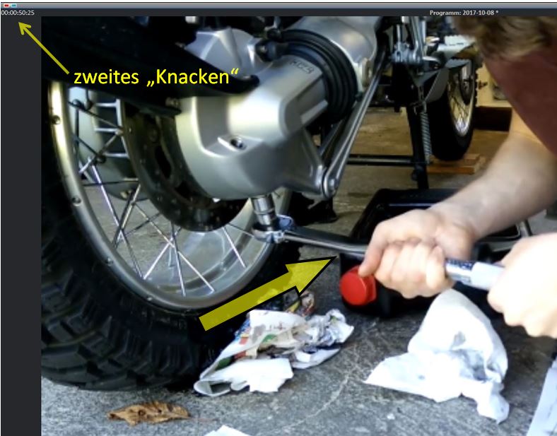

falsche bilder geladen
so jetzt richtig nachgeliefert:
tut mir leid Nordmann1, sehe ich nicht so: Erhöht man nicht das Drehmoment, wenn man nach dem Knacken 10 Grad weiterdreht?
Wenn dem so wäre, dann stimme ich dir natürlich zu, ist aber im Video nicht so. Das Dumme im Video ist, dass die Sequenz in erhöhter Geschwindigkeit abläuft, deshalb sieht es erstens so aus, als würde er hektisch am Drehmomentschlüssel "reißen". Das Zweite ist das Knacken, es läuft nicht synchron, was er auch schrieb.
Wenn du meine beiden extrahierten Bilder anschaust, dann erkennst du, dass er beim ersten Mal (Knacken) deutlich weiter dreht als beim zweiten Mal. Also nichts mit 10° weiter.
Das Video ist in dieser Sequenz etwas unglücklich gemacht, es geht aber immer noch um den Ölwechsel und er hat auch nicht geäußert, mehrmals kräftig am Drehmomentschlüssel reißen.

Richtig beim 2 ten Knacken ist der Drehwinkel nicht weiter.
Dann ist`s ja gut. Knackt es, dann darf nicht weitergedreht werden, und das ist bei mir auf dem Video gezeigt worden, sonst hätte ich nichts kritisiert.
Ich hab das nun 3 mal angesehen und jedes Mal höre ich Knacken und sehe dann mehr als 10 Grad weiterdrehen bei der unteren Schraube. Das kam an. Daran kan man nichts anderes deuten.
