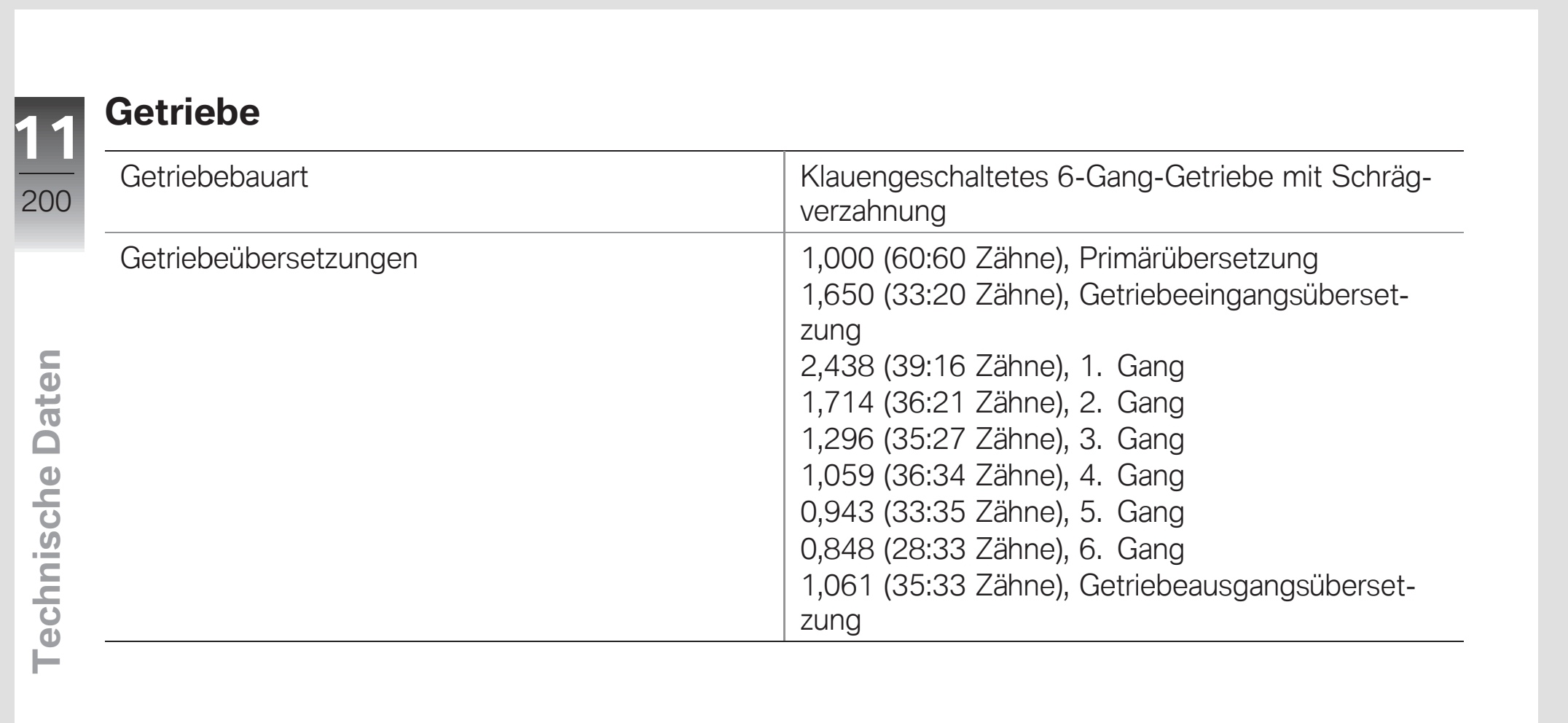

Ich sehe das etwas anders:
Die meisten Motorräder haben die Kurbelwelle quer zur Fahrtrichtung und die Getriebewellen auch; an der Kupplung sitzt die Primärübersetzung an der Kupplung. Man hat also langsam(er) drehende Getriebewellen (im Verhältnis zur Kurbelwelle). Beim Boxer (und auch bei Moto Guzzi) hat man eine längs rotierende Kurbel- und somit auch Getriebewellen. Das ist eigentlich der entscheidende Handlingvorteil, hat allerdings den Effekt von hochdrehenden Getriebewellen, welche natürlich Einfluss auf die Schaltbarkeit haben (da keine Synchronisation beim schalten wie bei PKW-Getrieben).
So ist es bei den Luftgekühlten.
Die LC hat eine Primärübersetzung von 1:1, aber eine Übersetzung im Getriebeeingang von 1,65.
Die Kupplung sitzt nicht auf der Kurbelwelle.

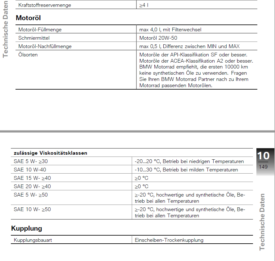

Wobei in der Vergangenheit seitens BMW auch alternative Oil Viskositaeten, analog zur Aussentemperatur, empfohlen wurden. Ich bin mir recht sicher das bei der 2001'er RT noch dsbzgl. Angaben im Handbuch aufgelistet wurden.
Du meinst wahrscheinlich die Tabelle unten.

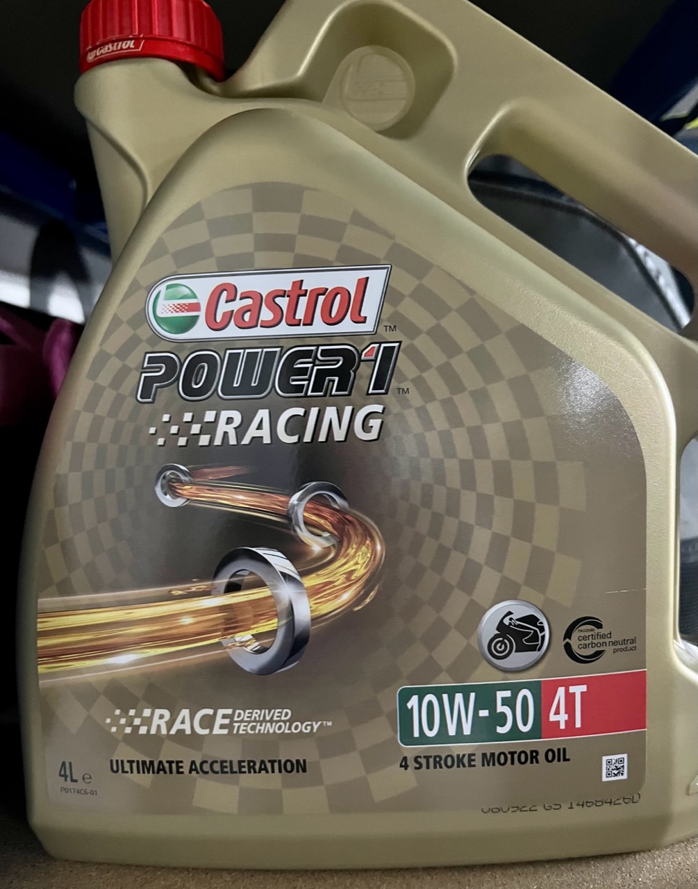

Achtet man neben der geeigneten API-Spezifikation auch auf den Jaso-Standard MA2 für Naßkupplung, kann man sich für seine LC/1250 eine Variante zum dünnflüssigen 5W40 überlegen. Aus meiner Sicht bietet sich das 10W50 geradezu an.

interessant finde ich den Nebensatz "BMW empfiehlt die erste 10 000 km keine Vollsynthetischen Öle! "
Vergleiche zu 12 OHC Luftöl sind hier nicht angebracht, LC haben wir hier.

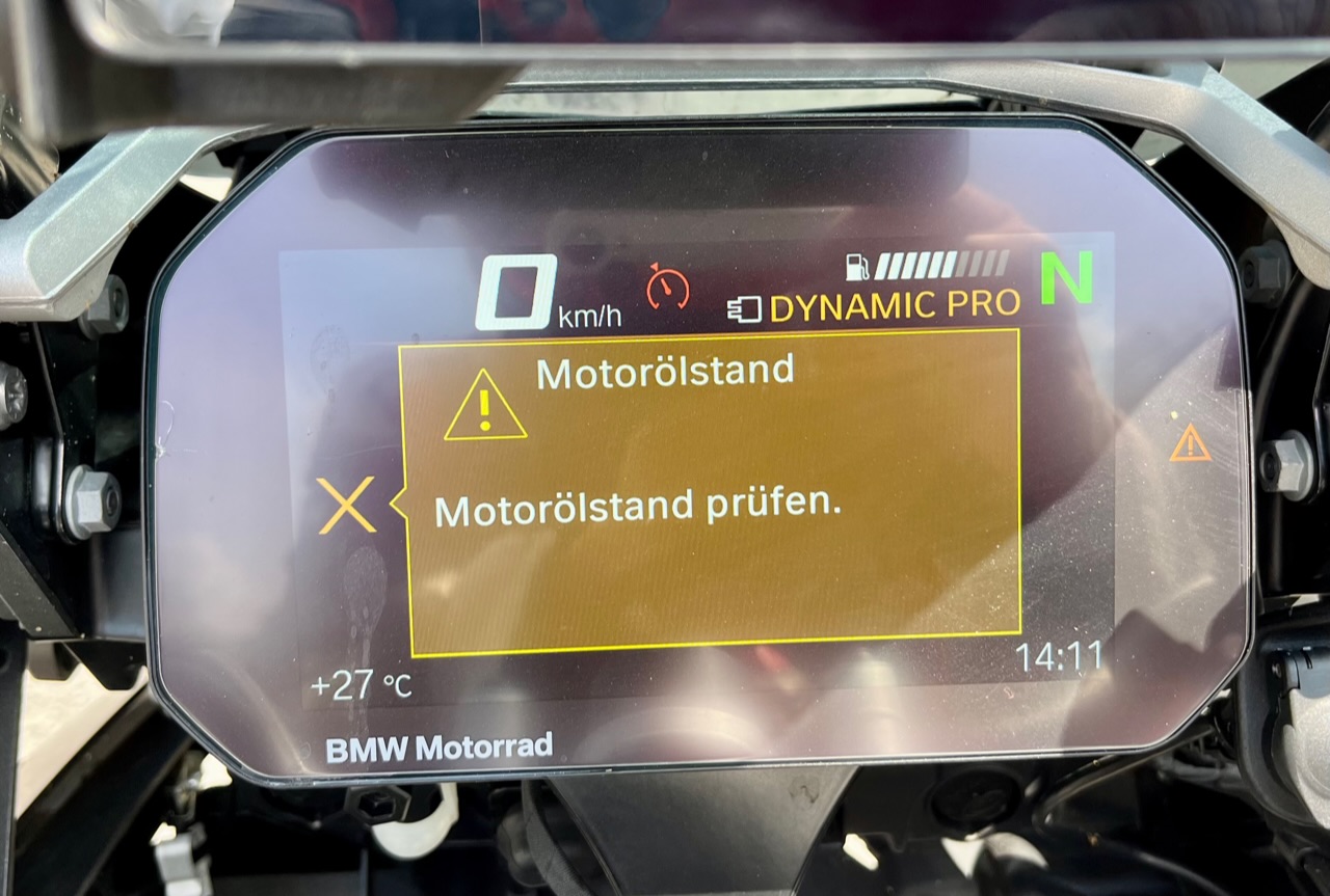

So schaut’s übrigens aus, wenn das Moped meint, zu wenig Öl zu haben. Stand vielleicht einen mm unter der Mitte. 0,5 nachgefüllt, Stand danach etwas über dem Ring (Schauglas voll).
Jedenfalls kein Grund, nervös zu werden, wenn das aufpoppt - außer man zieht eine Ölspur 😝
