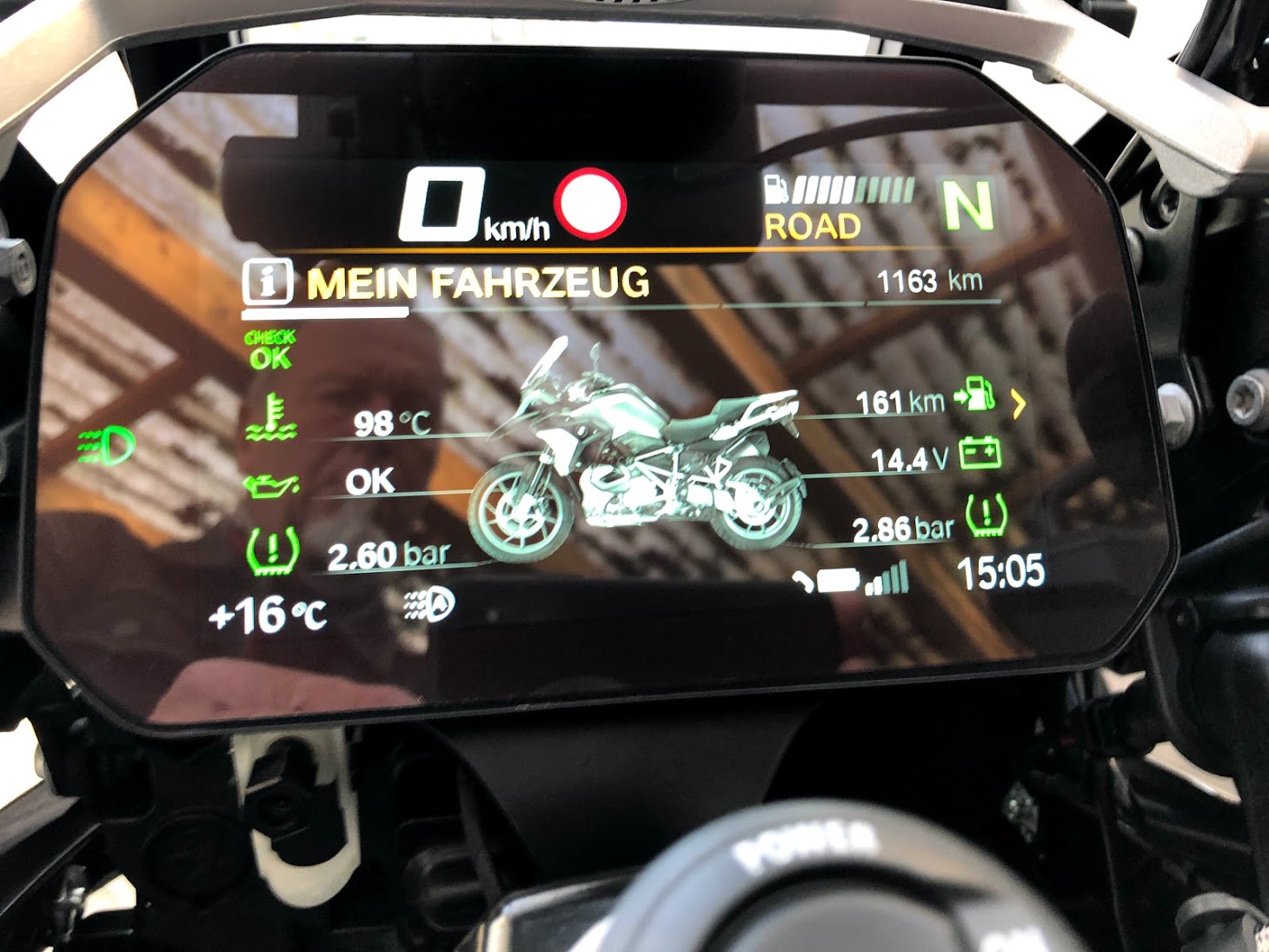

Diese Anzeige funktioniert bei vielen hier nicht. Auch bei meiner sind da nur Striche, auch wenn man eine halbe Stunde so herumsteht (mit laufendem Motor).
Wenn man die verschiedenen Beiträge hier mitliest, dann soll dies offenbar mit einem Softwareupdate behoben werden können.

Ursprünglich funktionierte diese Anzeige bei meiner GS auch nicht. Das Softwareupdate schaffte aber Abhilfe. Seitdem funktioniert das Ding zuverlässig.
