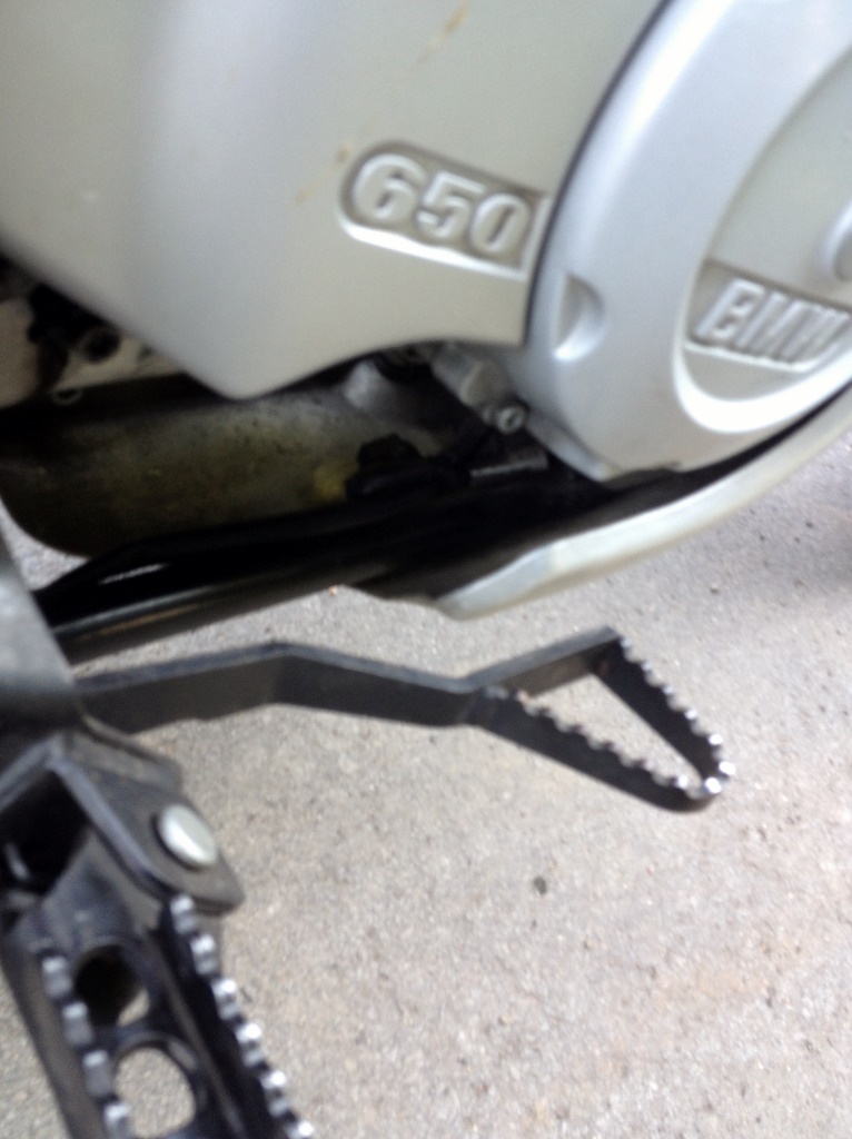

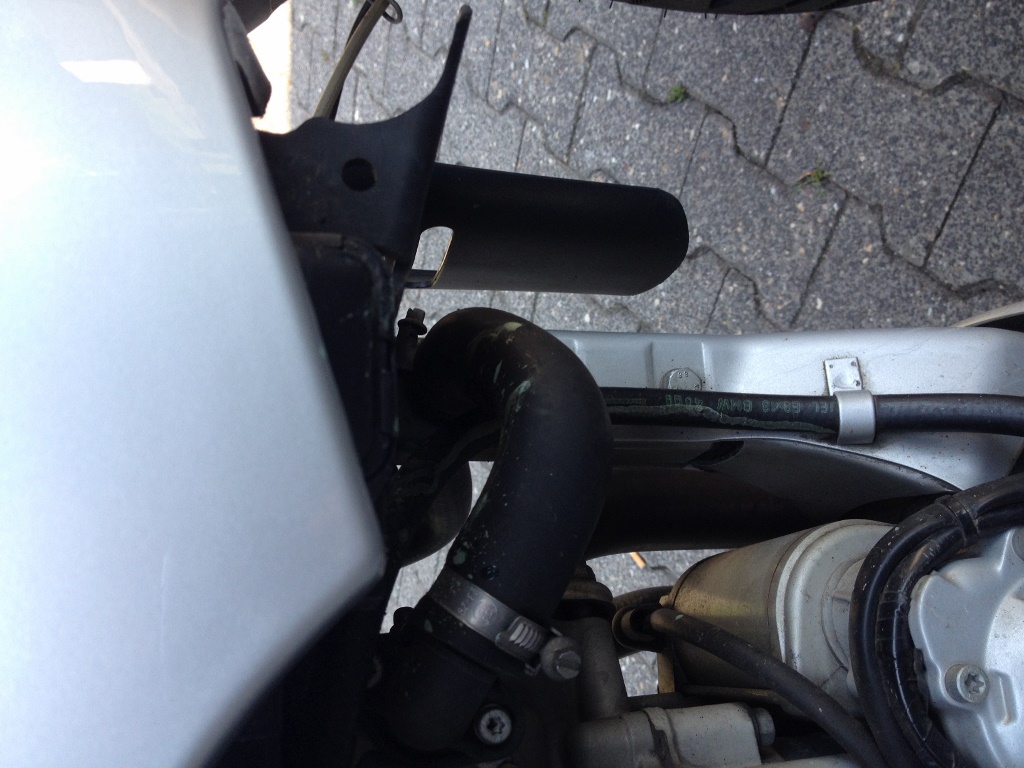

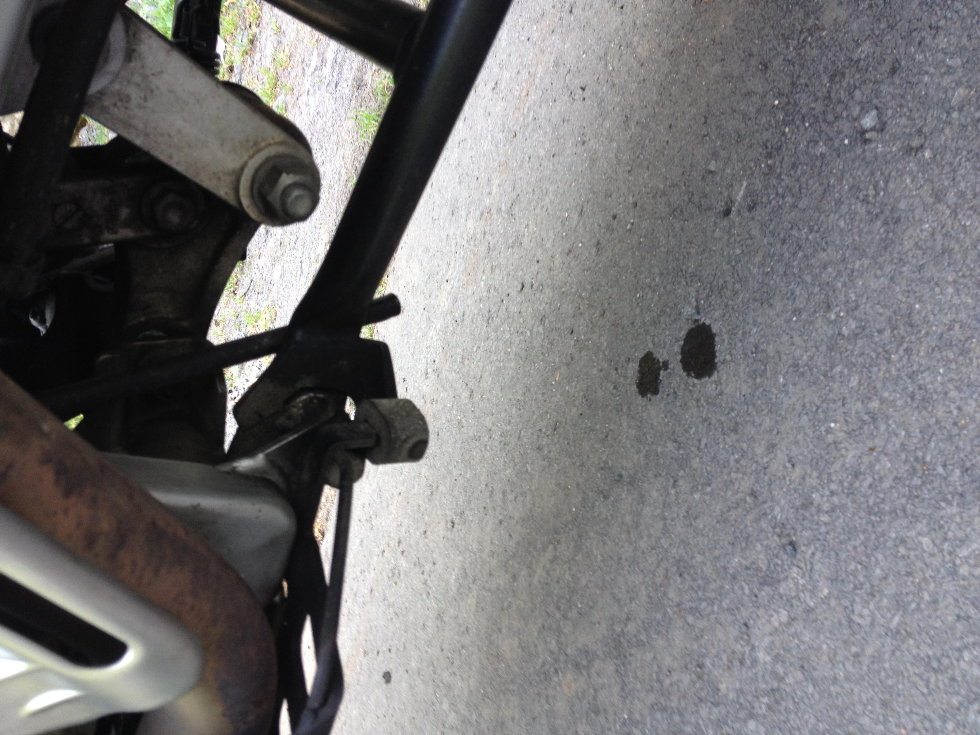

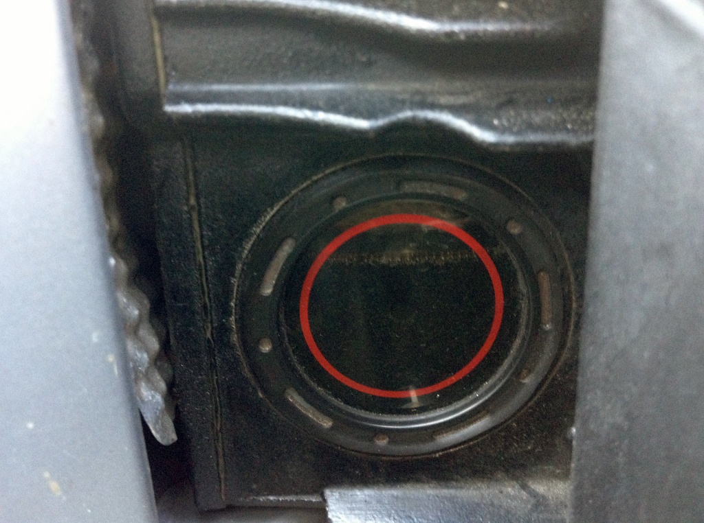

Hallo, Öllämpchen leuchtet nicht während der Fahrt, nur sobald man steht oder mit langsamer Drehzahl fährt.
Ich wurde sagen, ab 2000 Touren kommt das Lämpchen. Oel ist genuegend drin.
Oelverlust war nicht festzustellen, Aus einem Schlauch kamen im Stand 2 Tropfen.
Rechts auf dem Schlauch war gelb-grüne Rückstände, waren noch nie da.

hab ich, ist voll
