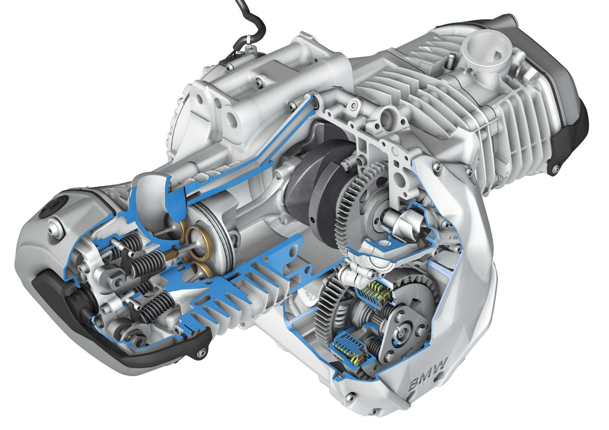

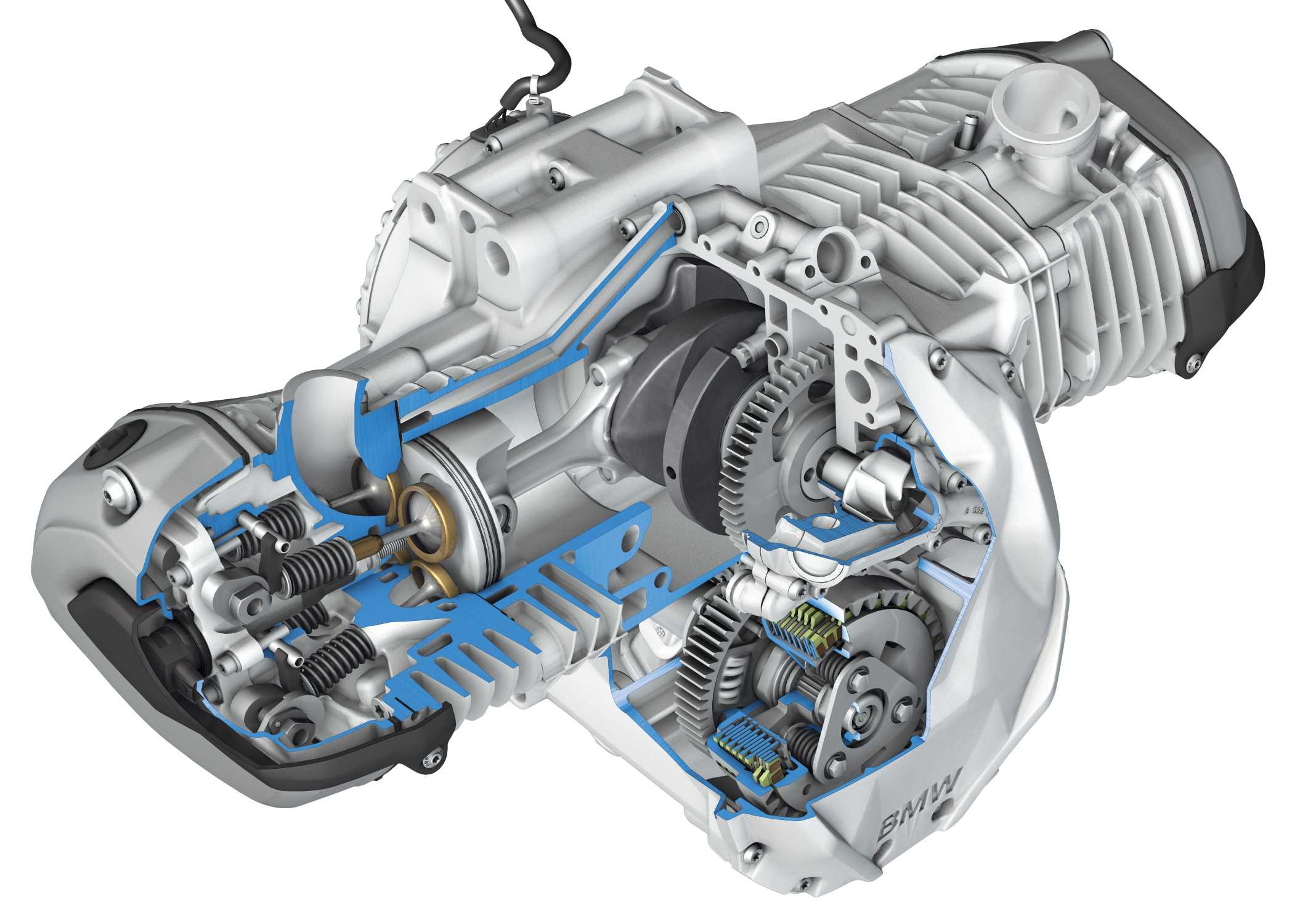

Würde massiv überfüllt, gäbe es geschäumtes Öl, dadurch Öldruck weg, (Warnleuchte für Öldruck?) , der Motor geht über kurz oder lang hops.
Wenn vom BMW-Werkstatt verursacht, neuer Motor!
Das Leben kann ganz einfach sein.
Wieviel "zuviel" Öl müsste man denn einfüllen, damit die Kurbelwelle das Öl schaumig schlägt, hm?
Guck Dir mal an, in welcher Höhe die Kurbelwelle rotiert.
Da muss man ja zusätzliche 3 oder 4 Liter reinhauen, damit das auch nur annähernd eintreffen könnte.
gut möglich...
Und was passiert bei 100 ml Überfüllung?
Was bei 500 ml zu viel und was bei 1000 und 1500 ml zuviel?
Könnte es ein, das es ziemlich oft die Antwort nüscht sein wird?
BMW defniniert mit dem Schauglas den nötigen Bereich, was darüber hinaus geht ist sicherlich technisch unnötig (mehr Öl altert aber auch langsamer, Sportmotore mit Miniölmenge haben sehr kurze Wechselintervalle) ab wann es aber bedenklich wird, sicher nicht schon bei 100 - 500 ml zuviel. (sonst wäre ja schon längst die Geschädigten hier vorgetreten).
