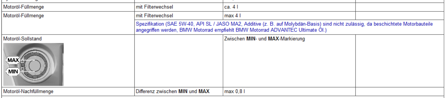

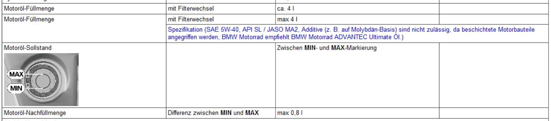

BMW Schreibt dezidiert das beim Ölwechsel mit Filter 4 Liter Öl reinkommen.
Motoröl-Füllmenge mit Filterwechsel ca. 4 L
Motoröl-Füllmenge mit Filterwechsel max. 4L
daran erkennt man schon, wo der Verfasser mit seinen Gedanken war
fehlt nur noch
Motoröl-Füllmenge mit Filterwechsel =<> 4 L

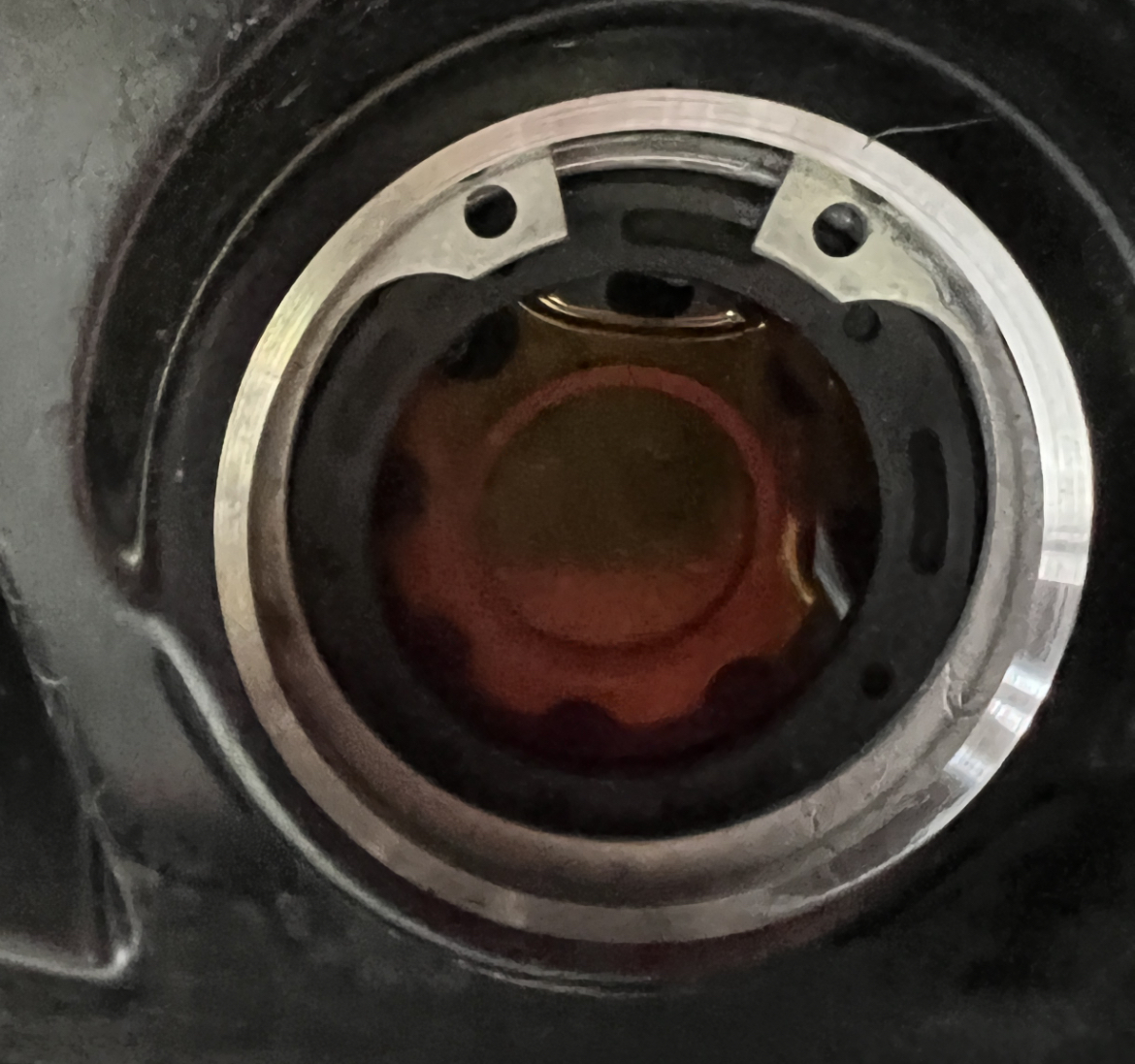

Also bei mir waren nach der Einfahrtkontrolle ganze 700ml/600g zuviel drin. Das sind 1/5 zu viel. Ich lasse auch Anfänger auf der Wiese fahren. Sie liegt also auch öfter mal Seitlich, letzt hat Sie verrückt geraucht. Ich nehme an weil Öl wo hin gekommen ist wo es nicht hin soll. Das Sie vorher nicht gemacht.
Da war so viel zu viel Öl drin das auf dem Seitenständer immer Öl im Schauglas sichtbar war. Gerade gestanden nie etwas erkennbar, da etwa 1,5-2cm über der oberen Markierung.

Ich rede davon wenn Sie eben perfekt steht, dann ist das Öl 1,5-2cm höher als der obere rote Kreis. Nach 700ml raus ist jetzt am oberen Ende.
Genau lesen. Ich schrieb das man sogar noch Öl im Schauglas auf dem Seitenständer sehen konnte. Dort am min vom roten Kreis

Wenn im Schauglas bei vorgegebener Prüfung noch irgendwas an Luft erkennbar ist, kann man eine Überfüllung wohl sorglos ausschließen und es ist alles im grünen Bereich.
Ganz ohne sichtbares Luftfenster würde ich sicherheitshalber etwas absaugen, denn dann weiß man nicht, wie viel an 'Zuviel' eingefüllt wurde.
