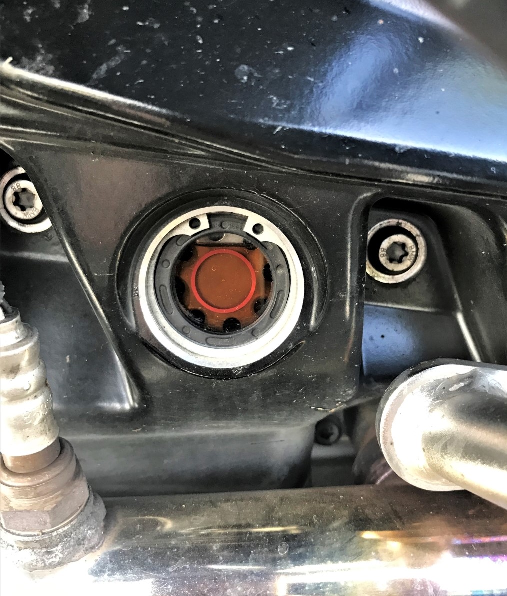

Kleiner Nachtrag, weil ich gerade einen frischen Ölwechsel gemacht habe. Bin heute 100km gefahren und dann eine Pause gemacht. Das Moped auf den Hauptständer gestellt und drauf geachtet, daß es so gerade wie möglich steht (keine Wasserwaage :D).
Nach 10 Minuten sieht das bei mir so aus, Einfüllmenge exakt 4l.
