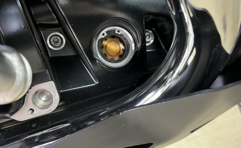

Meine 1250er war im Juni zur Einfahrkontrolle mit Ölwechsel.

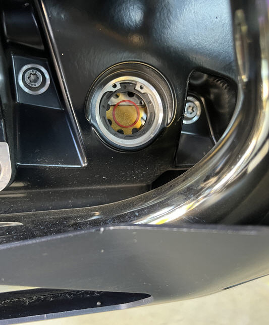

Als das Motorrad neu war, war der Ölstand genau am oberen Rand des roten Kreises. Ich gehe mal davon aus, dass die Motoren im Werk mit Öl befĂŒllt werden.
Nach der Inspektion war der Ölstand nicht ablesbar weil das Schauglas komplett voll war.

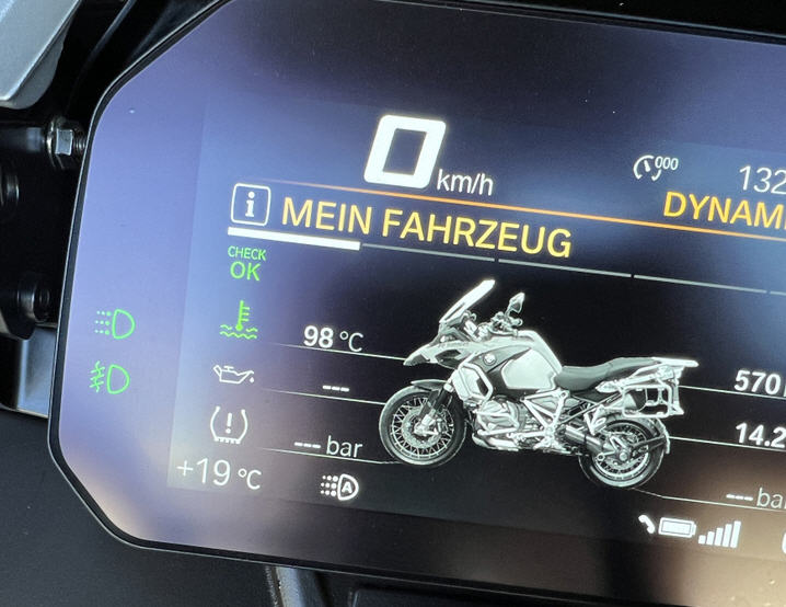

Die Ölstandsanzeige im Display zeigte aber nach einigen Kilometern fahrt ein grĂŒnes OK an.
Ölstand habe ich nach Anleitung geprĂŒft, das Schauglas war aber im kalten Zustand schon voll

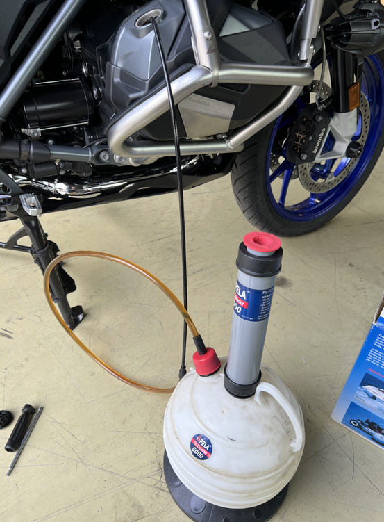

Also habe ich mich entschlossen etwas abzusaugen. Das geht ĂŒbrigens sehr gut wenn man den Saugschlauch ein bisschen schrĂ€g einfĂŒhrt.
Ich war dann doch ĂŒberrascht als ich 720 ml raus saugen musste bis der Ölstand in kaltem Zustand gepasst hat.
Meinem Motorrad scheint es auch egal zu sein ob das Öl kalt oder heiß ist. Der Ölstand ist immer in diesem Bereich.
Ich habe auch kein Problem damit wenn ein bisschen zu viel drin ist. Aber wenn das Schauglas komplett gefĂŒllt ist kann ich leider nicht sehen wieviel zu viel drin ist. Eine kleine Luftblase sollte oben schon noch sichtbar sein.
