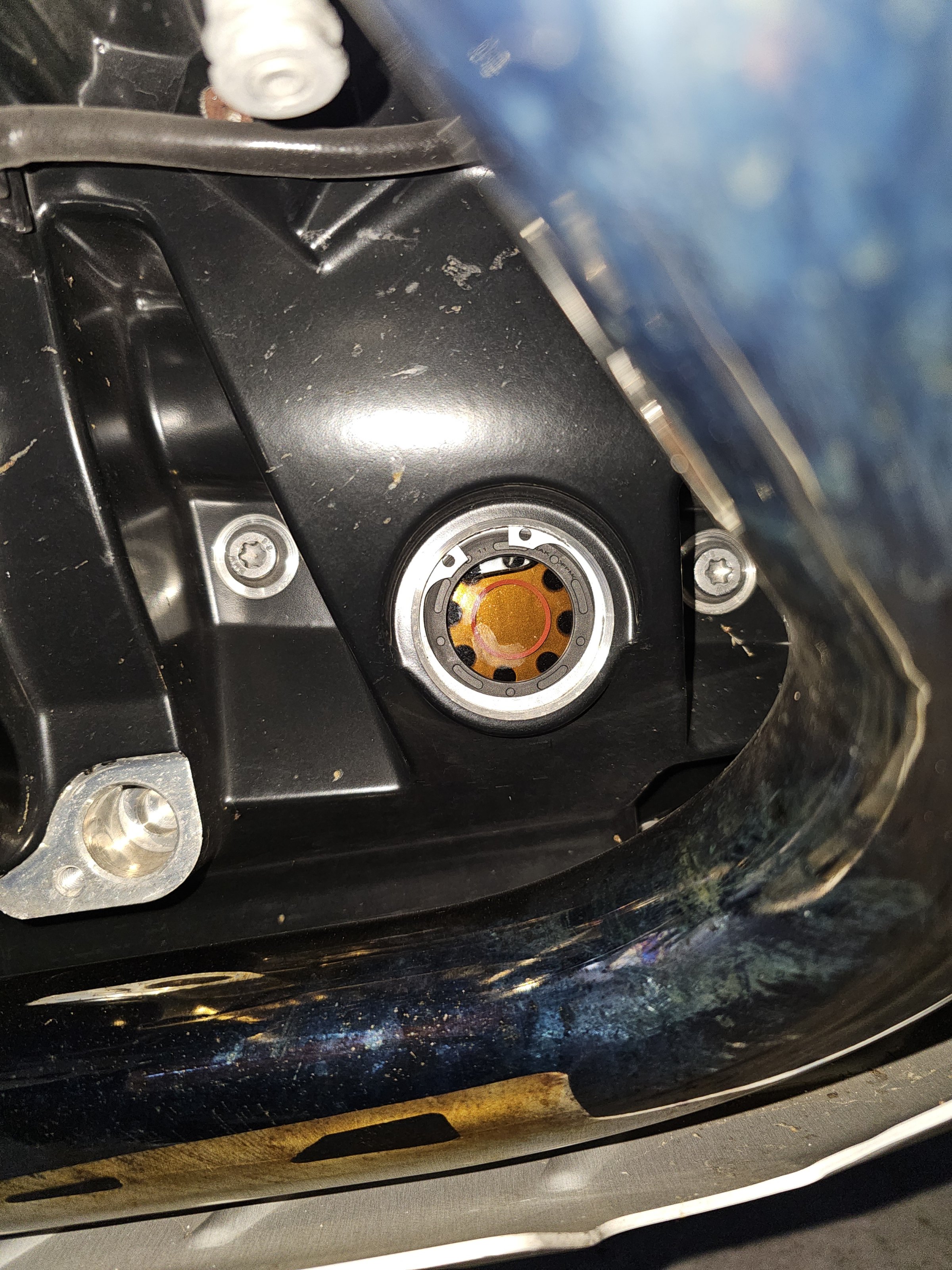

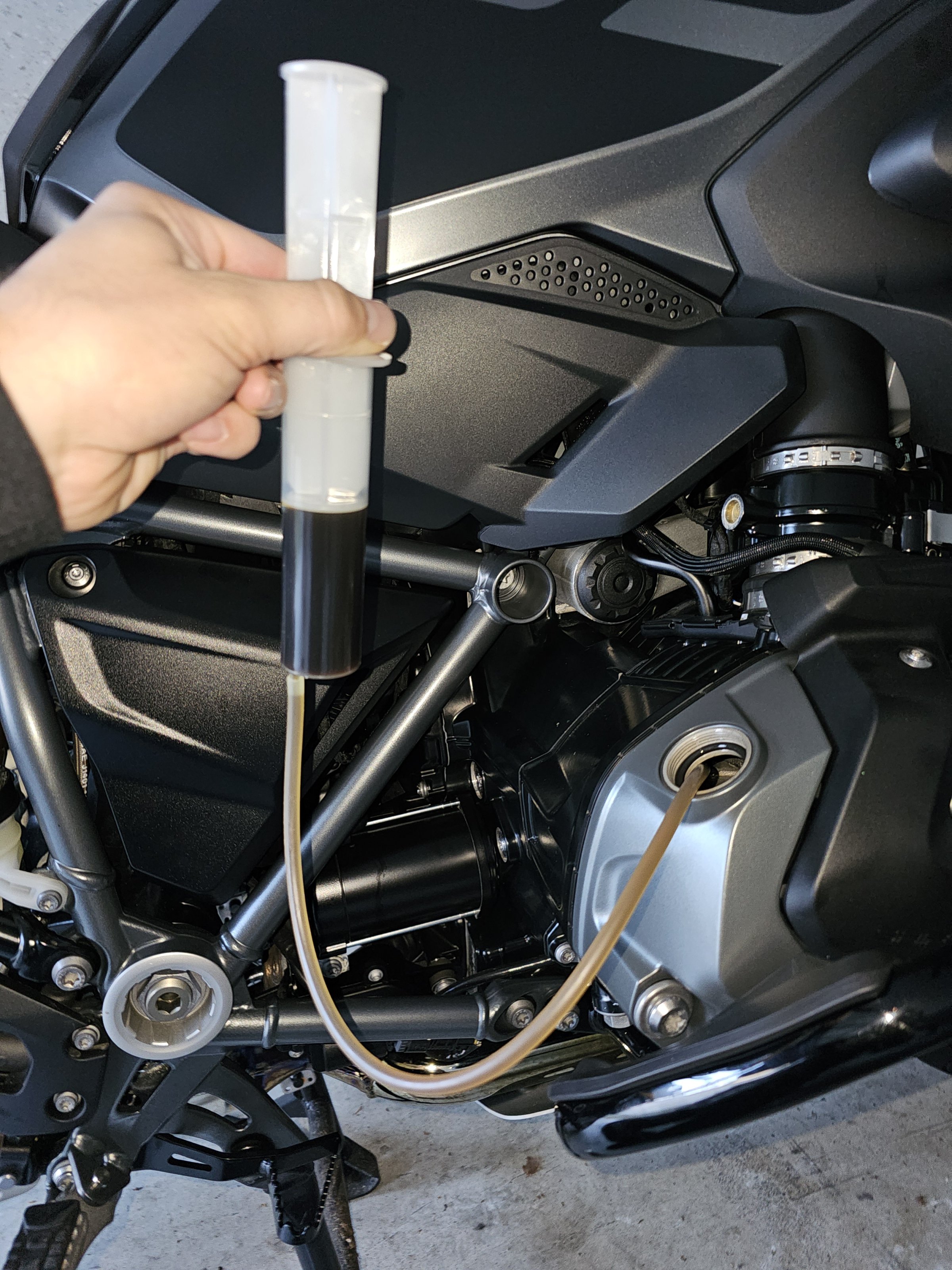

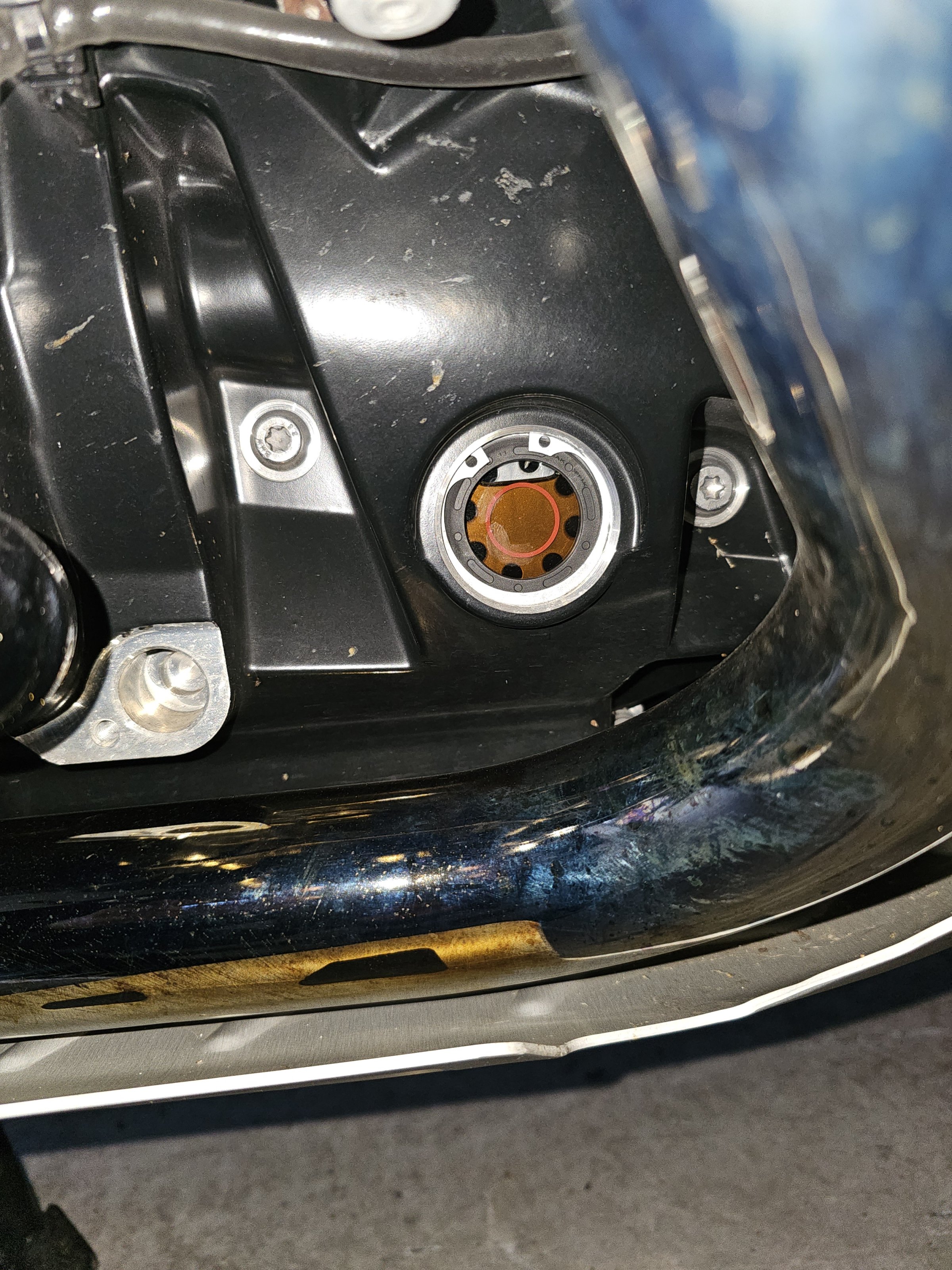

Ich bin vorhin dazu gekommen mal etwas Öl abzusaugen. Es waren 500ml zu viel im Motor. Jetzt kommt der ein oder andere der wieder sagt, dass macht nichts. Aber ab wann macht es denn dann etwas?. Ab wann ist es nicht gut, die Herstellervorgabe zu übergehen?
500ml sind schon eine Hausnummer in meinen Augen.
Absaugen hat im übrigen sehr gut geklappt.
Im übrigen finde ich die Ölfarbe in der Spritze ziemlich dunkel für einen frischen Ölwechsel. Also gehe ich davon aus, dass keine unerhebliche Menge beim Wechsel im Motor geblieben ist.
Motor warm laufen lassen bis der Lüfter anging, dann 5 min gewartet und der Ölstand ist bei max. Stelle ich das Moped jetzt auf den Seitenständer für 5 min und kontrolliere erneut, ist der Stand selbstverständlich etwas höher. Natürlich auf ebener Fläche gemessen. Sollte ja jedem klar sein wieso.
Jetzt kann mein innerer Monk wieder gut schlafen.
