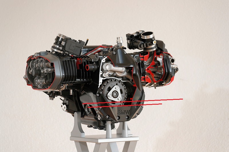

Ich kann dir nicht sagen ob es 200ml sind bei mir , dass werde ich erst sehen wie viel es tatsächlich war. Aber ich bin dahingehend sehr feinfühlig und das ist mir nun mal direkt aufgefallen. Technisch gesehen finde ich, habe ich es plausibel erklärt.
Wenn der Ölstand so ist , wie er sein soll, dann berührt im stillstand das Kupplungspaket minimal das Ölbad. In meinem fall, und das ist nicht übertrieben, muss der Ölstand an der Oberen Roten Linie sein , so weit muss ich die GS zur Seite drücken, bis der die Luftblase erkennbar ist. Und betrachtet man das Volumen , was vorhanden ist bzw. was gefüllt werden muss bis der Ölstand an der oberen roten Linie ist, können das meiner Meinung nicht nur 200ml sein. Zudem sieht man hier schön wie weit jetzt das Kupplungspaket im Öl eingelassen ist. Ggf. gibt es ja noch andere stellen wo Wellen oder Zahnräder jetzt kontakt haben mit Öl, was das andrehen im ersten Moment bei kaltem Motor erschwert.
:zwinkern: Dir ist aber schon klar, das die GS(A) eine Ölpumpe hat, die den Ölsumpf leer schnorchelt und das flüssige Gut im Motor verteilt. Der Rest in der Ölwanne ist max. 1 Liter. Schau mal bei laufendem Motor auf Dein Ölschauglas. Was siehst Du? Nichts, kein Öl.....also sind Deine Ausführungen icl. Zeichnung eher nicht so korrekt:zwinkern:

Primär geht es um den Ölstand so wie er geprüft werden soll. Und ich schrieb ja "Stillstand", sprich bei nicht laufendem Motor. Zudem beschreibe ich meine Eindrücke die ich habe, wenn ich den Motor starte. Natürlich sinkt der Ölstand wenn der Motor läuft aber er müsste dann rein Theoretisch ja niedriger sein. Also so, wie sich die Ingenieure das gedacht haben. :wink: Aber wir sind uns doch einig , dass der Anlasser hier ,lass es auch nur minimal sein, mehr kraft benötigt bzw. die Innere Drehfreudigkeit beim starten beeinträchtigt werden könnte?! Kann ich dir jetzt eine leichte Zustimmung aus dem Kreuz leiern ? :bounce:

So ist es bei mir ja jetzt auch. Also muss ja Technisch bedingt da was dran sein, dass Drehende Bauteile durch erhöhtem Ölstand beeinträchtigt werden in ihrer Drehbewegung. Und lass es jetzt erstmal nur beim Starten der Fall sein bis die Ölpumpe den Ölstand verringert hat auf Grund vom Umlauf. :wink:
Eine Erklärung für das bessere Schalten habe ich nicht. Wohl bemerkt. Wenn der Motor läuft, liegt kein Teil des Motors im Ölsumpf. Ob es das beim Starten tut und sich der Motor dadurch schwerer durchdreht, kann ich auch schwer nachvollziehen. Die Ölpumpe dreht sich beim Starten auch mit und schnorchelt direkt ne Menge Öl weg, dahin wo es schmieren soll...
