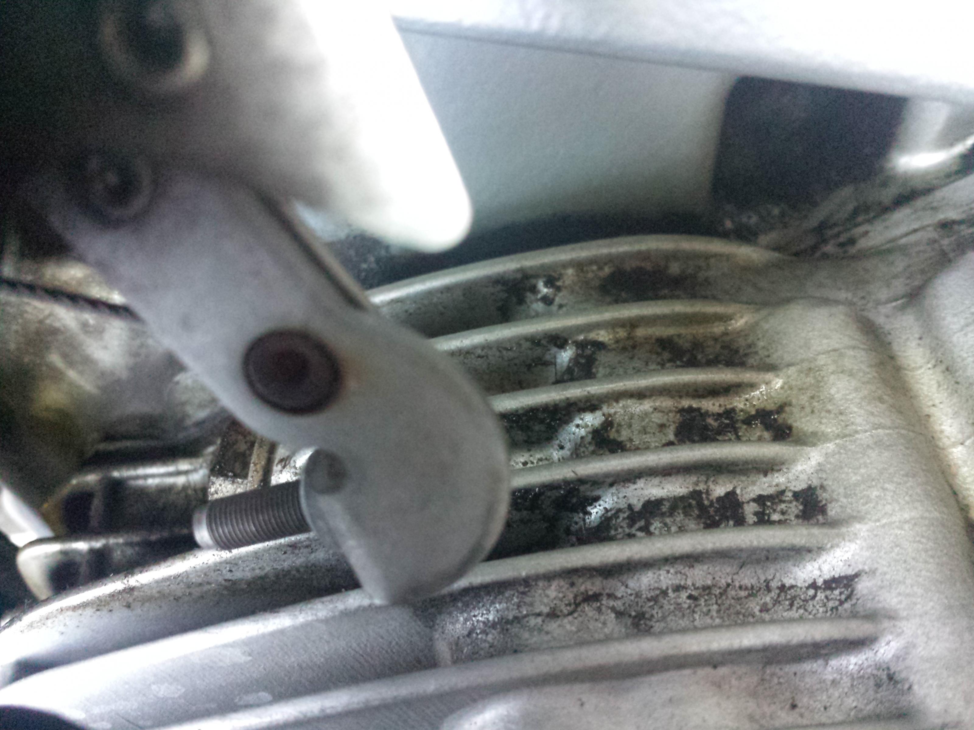

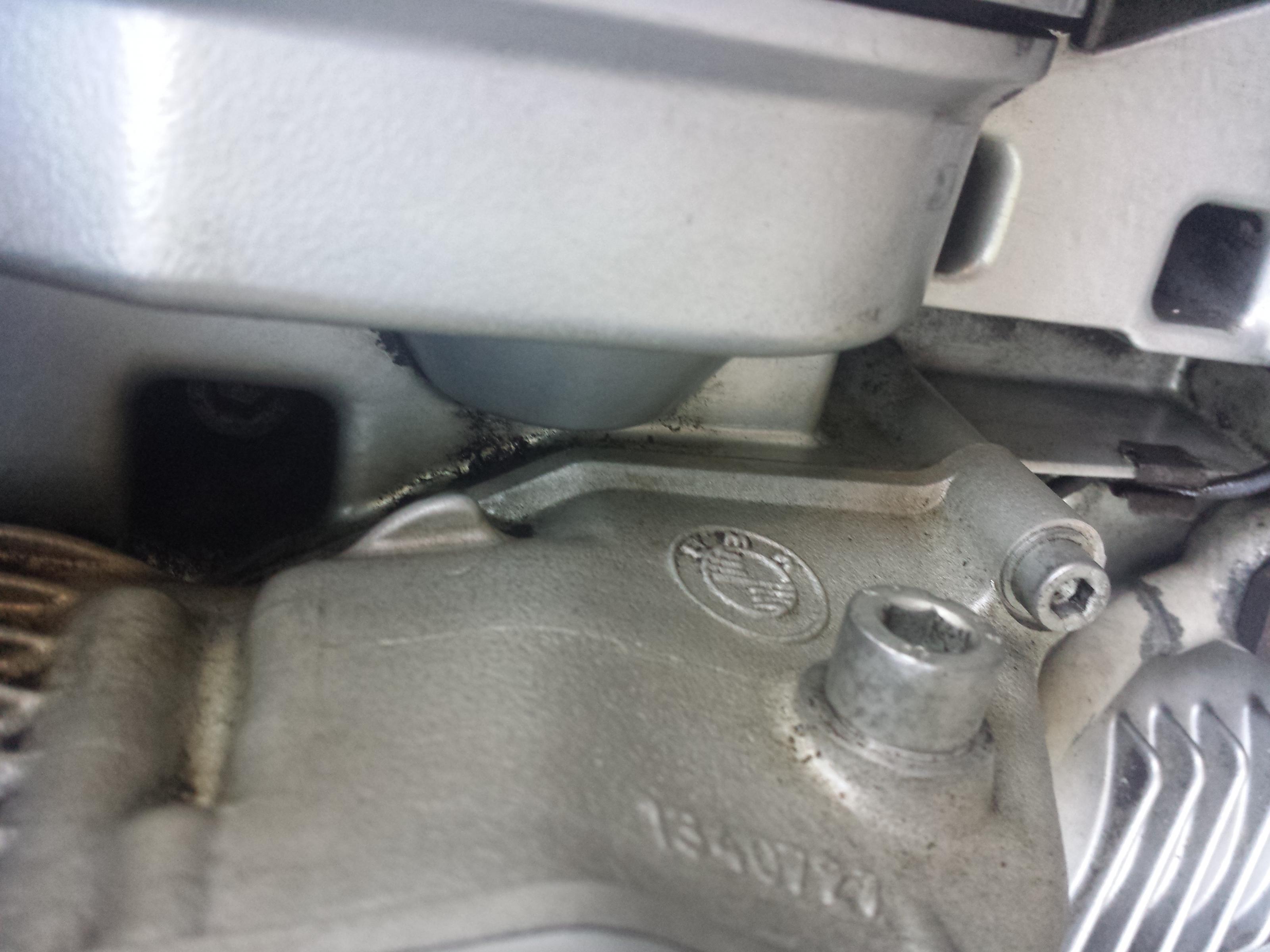

Hallo ,
Erster Beitrag,schon eine Frage...
Ich habe gestern eine olle Q,97ziger 1100 GS gekauft.
Optisch naja...
110 000 Kilometer auf der Uhr...
Problem:
Es läuft ein kleiner Rinnsal Öl aus einem Schrauben Kopf unterhalb vom Telelever .
In Fahrtrichtung Links
Habe versucht Bilder zu machen...
Naja....
Was hat die Schraube da für eine Verwendung??
Dachte erst die Fussdichtung...
Isse aber nicht....
Was verbirgt sich unter dem O Ring an besagtem Schrauben Kopf?
Danke für alle Antworten!
Gruss Detlev

Zumindest sehe ich auf den Bildern keinen Schraubenkopf an dem "etwas" rausläuft.
Nachdem die Fotos offensichtlich von unten nach oben gemacht sind dürfte es auch nicht der Kettenspanner sein. Der linke drückt von oben.
gerd

Hallo Gerd,
ich musste auch erst drei mal gucken... Erst dachte ich es wäre der rechte Kettenspanner. Die Fotos taugen nur wenn man zum vergleich neben/unter seinem eigenen Fahrzeug stehlt, hängt oder liegt..
MfG Gärtner

Hallo Gerd,Hallo "Gärtner"
Ich übe noch mit Bilder hochladen und drehen vor dem Hochladen :-))
Ist aber der linke...
