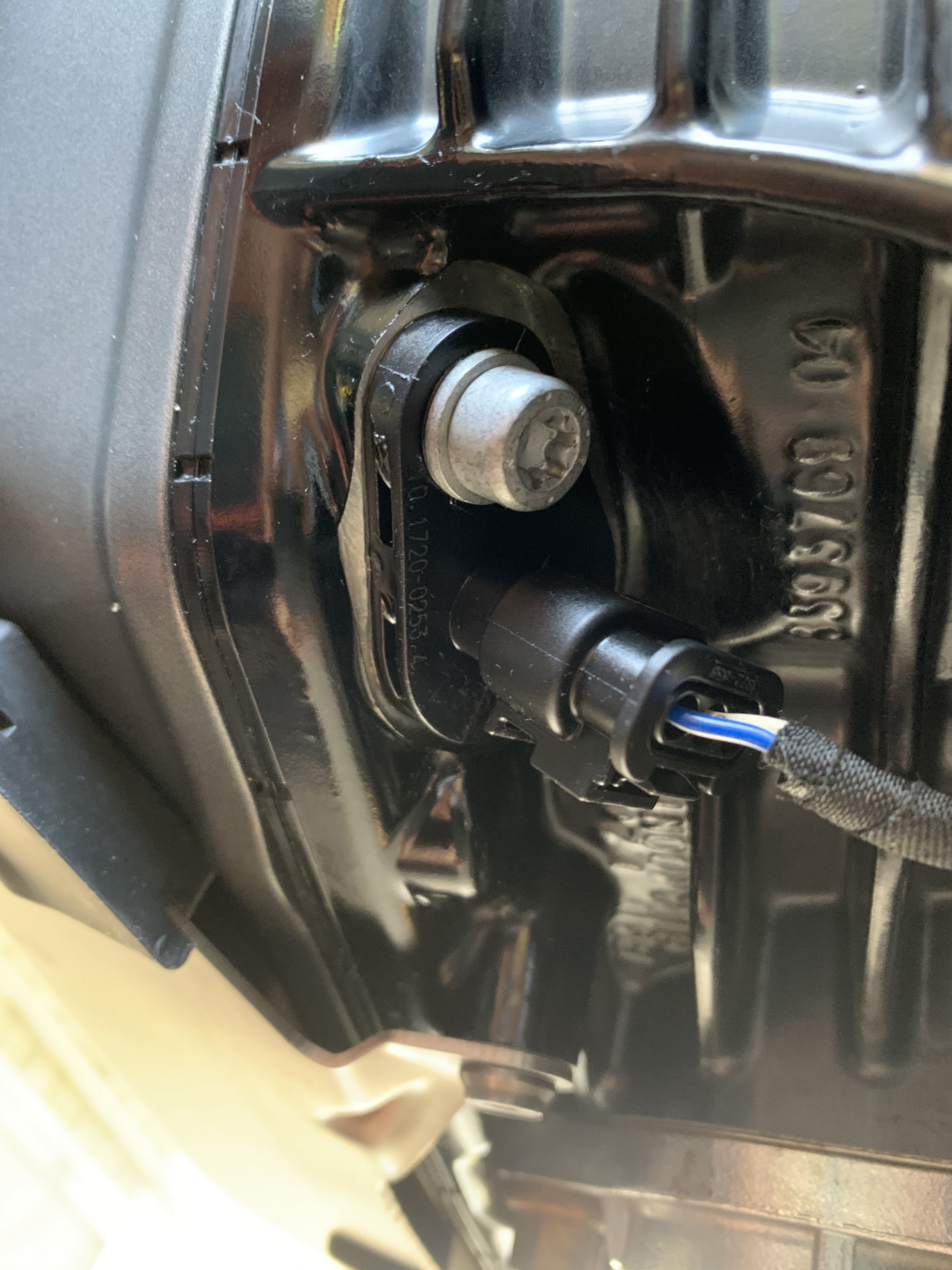

Guten Morgen!
Ich habe an meiner R1250GS HP aus 2018 Undichtigkeiten am Nockenwellensensor. Beim Putzen und am Abstellplatz immer ´mal wieder Öltropfen zu finden. Sensor und Dichtung habe ich bereits beim Freundlichen tauschen lassen, das hat jedoch leider nicht wirklich viel gebracht.
Hat das jemand von euch evtl. auch und kann Tipps geben?

Hatte ich auch, einmal bei BMW getauscht, einmal ich. Nichts gebracht. Hat immer noch so leicht geschwitzt und es war auch manchmal ein Tropfen am Boden. Da ich kein Werkstattläufer bin hab ich mir selber geholfen.
Hab den neuen O-Ring montiert und leicht mit Hochtemperatur Silikondichtmasse eingestrichen, seid 6000km dicht.
Übernacht austropfen lassen, kommt minimal Öl, Fettfrei machen, einsetzen.
Hab alles genau angeschaut, es war weder eine Riefe noch ein Grad zu sehen. Der Sensor ging auch satt rein. Eigentlich unerklährlich.

Dichten müsste normalerweise der O-Ring. Die Schraube ist ganz leicht anzuziehen. Da bringt auch Schraubensicherung nichts. Den O-Ring kannst auch weiterverwenden mit Dichtmasse. Dem fehlt nichts.
Wie gesagt Übernacht austropfen lassen und mit Bremsenreiniger und Wattestäbchen total Fettfrei machen. Nicht zu weit rein, sonst ziehst du immer wieder Öl auf die Dichtfläche. Dann bringt auch die Dichtmasse nichts.
Bei mir ist alles trocken seiddem.

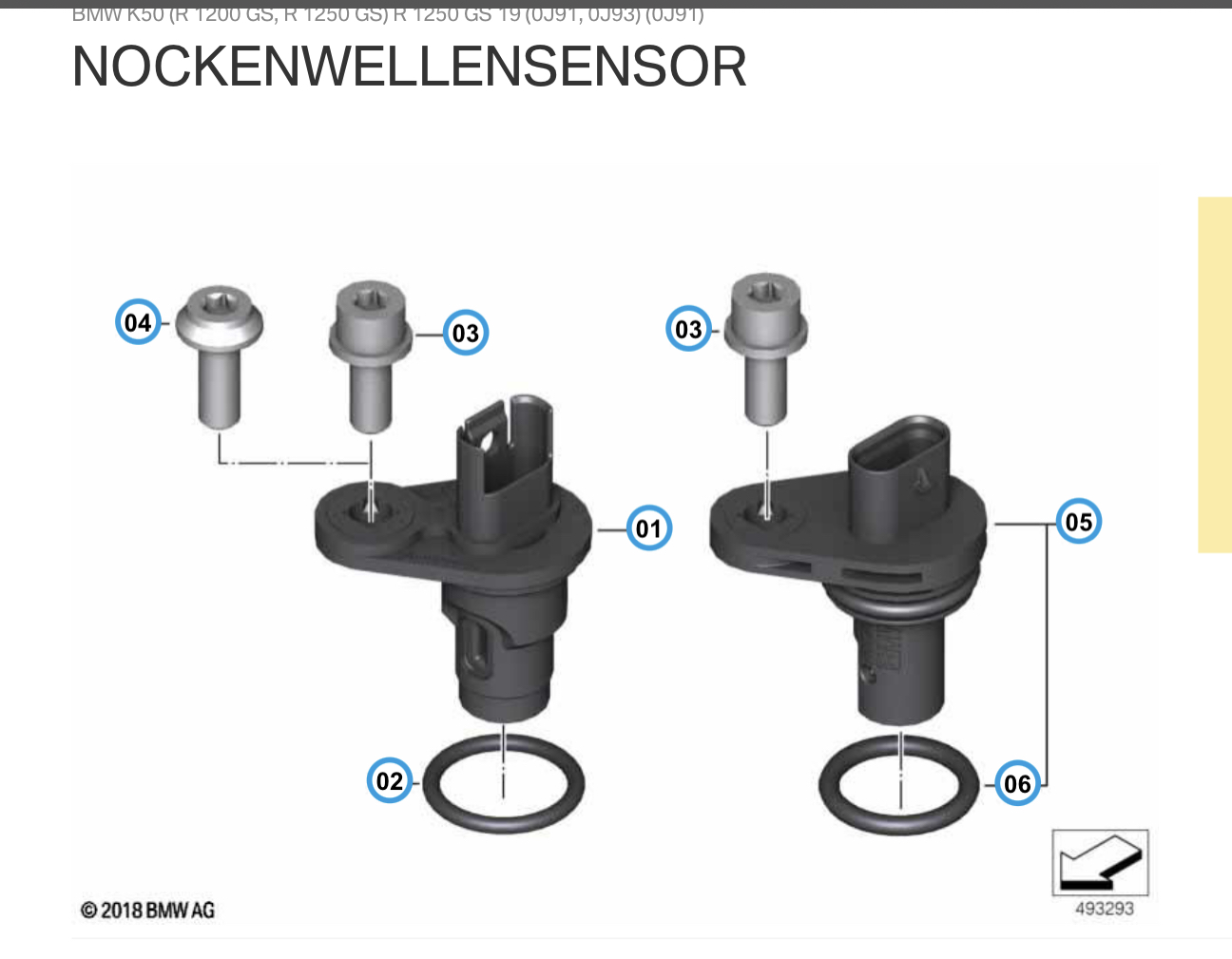

Ich finde dass das konstruktiv insgesamt nicht gut gelöst ist. Wie ich das sehe ist auch der Sensor Teil des Problems. Bei diesem Kunststoffteil sitzt ja die Schraube recht weit weg seitlich, kaum axiale Klemmkraft. Wirkt mehr wie eine Rausfallsicherung. Da wird auch ein dickerer O-Ring kaum Abhilfe bringen.
