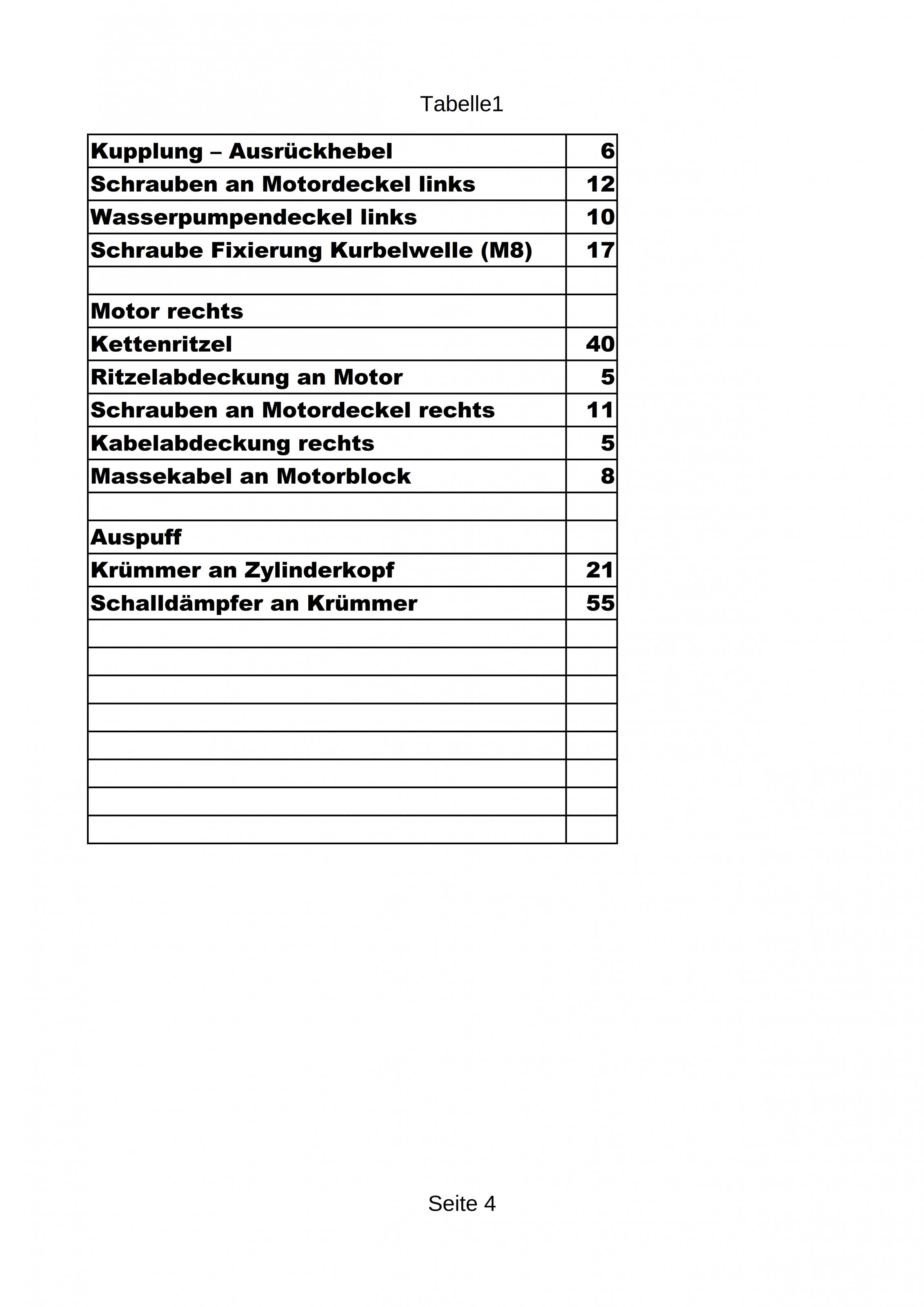

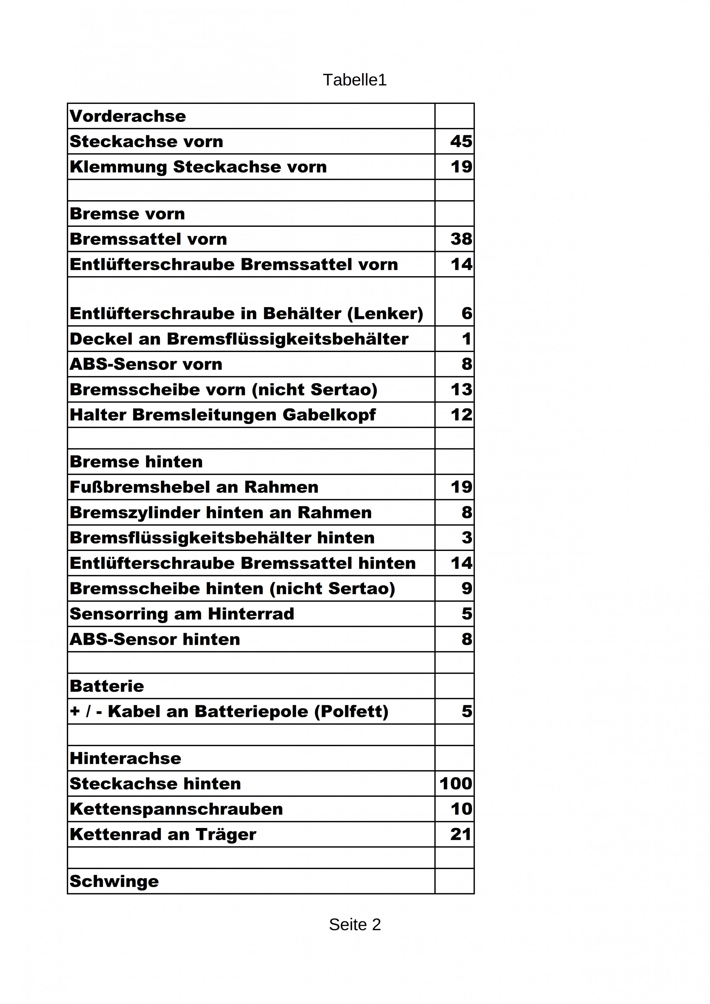

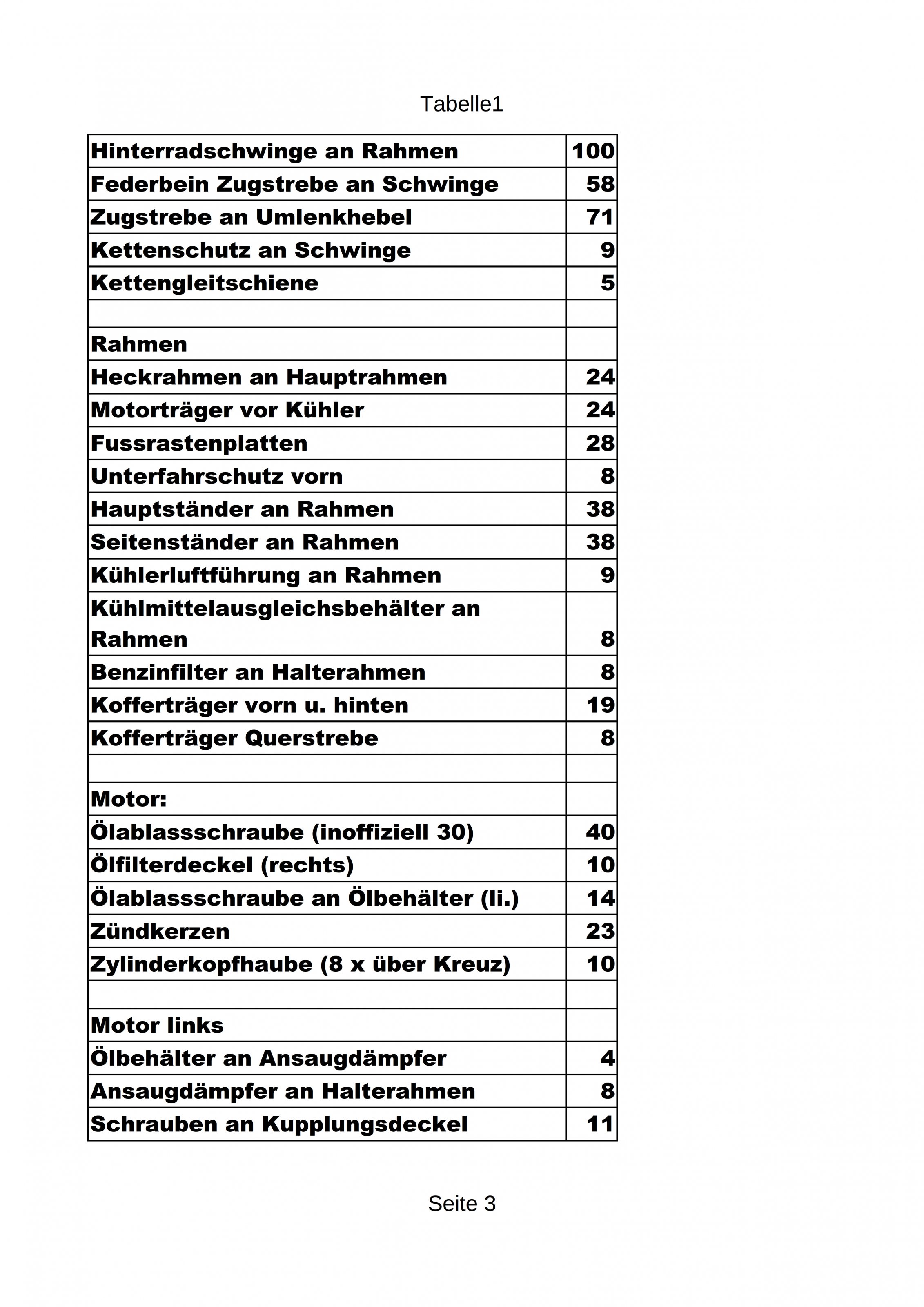

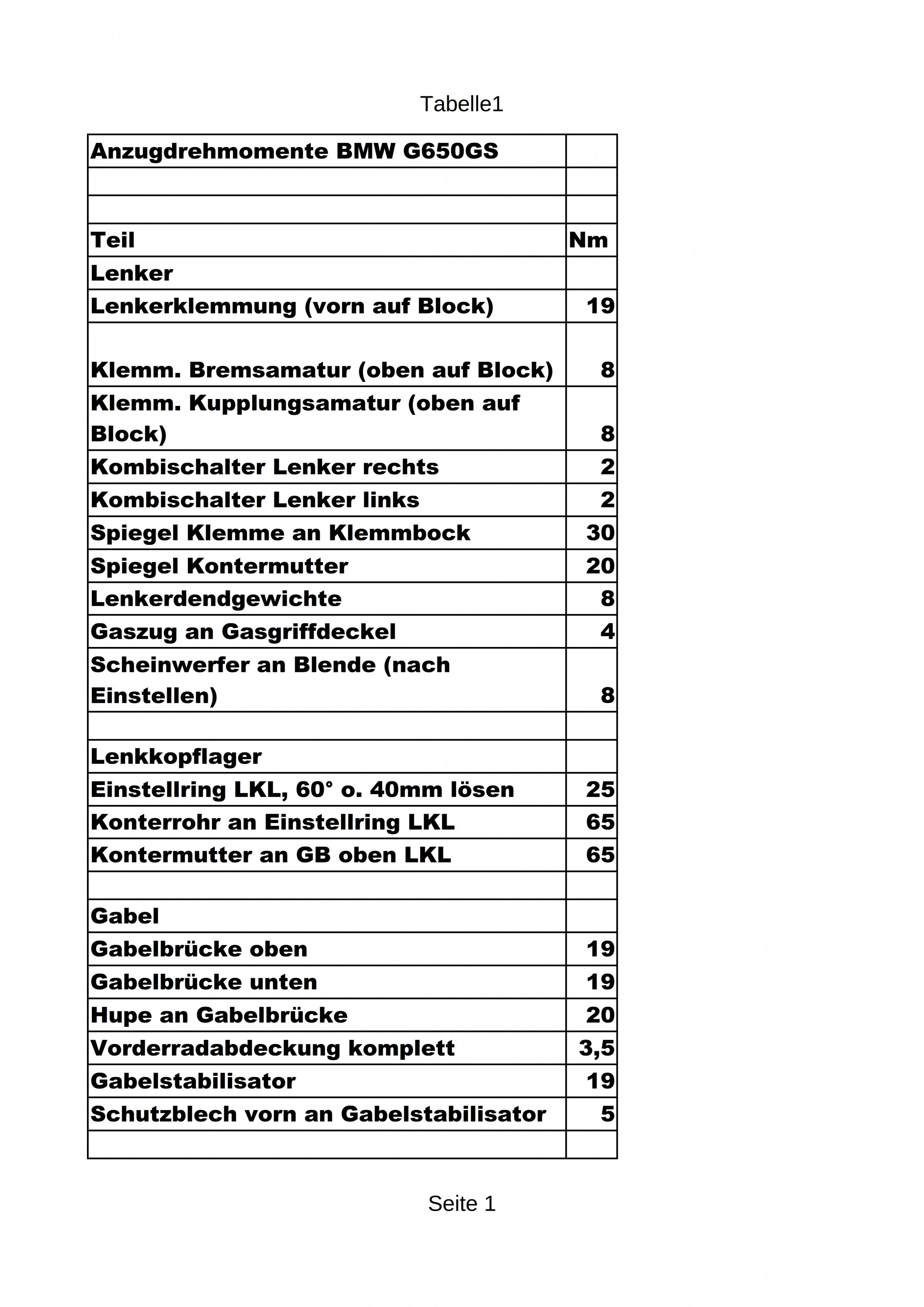

Hier eine Zusammenstellung der Drehmomente, nicht vollständig und ohne Gewähr.
