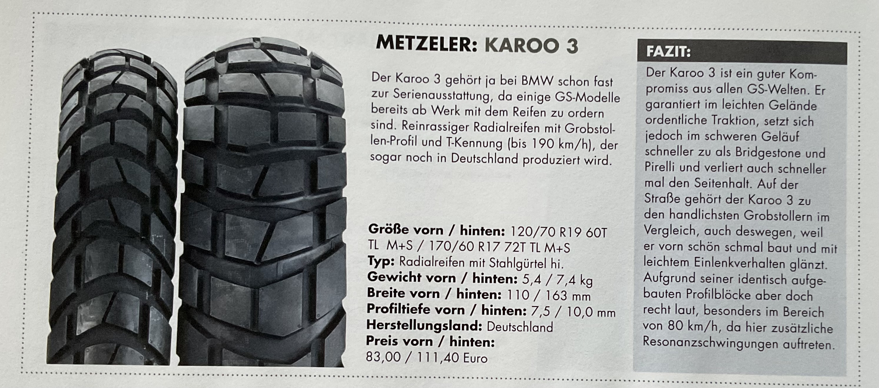

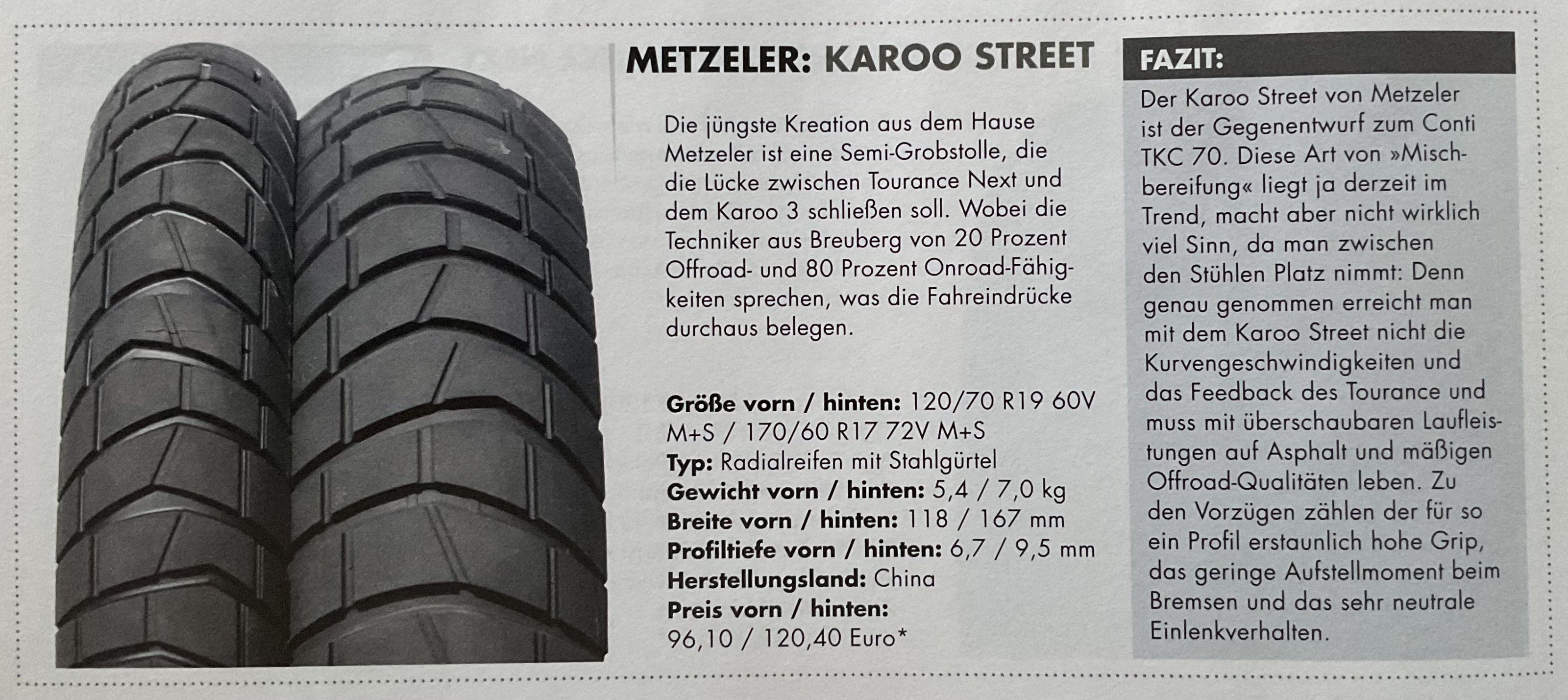

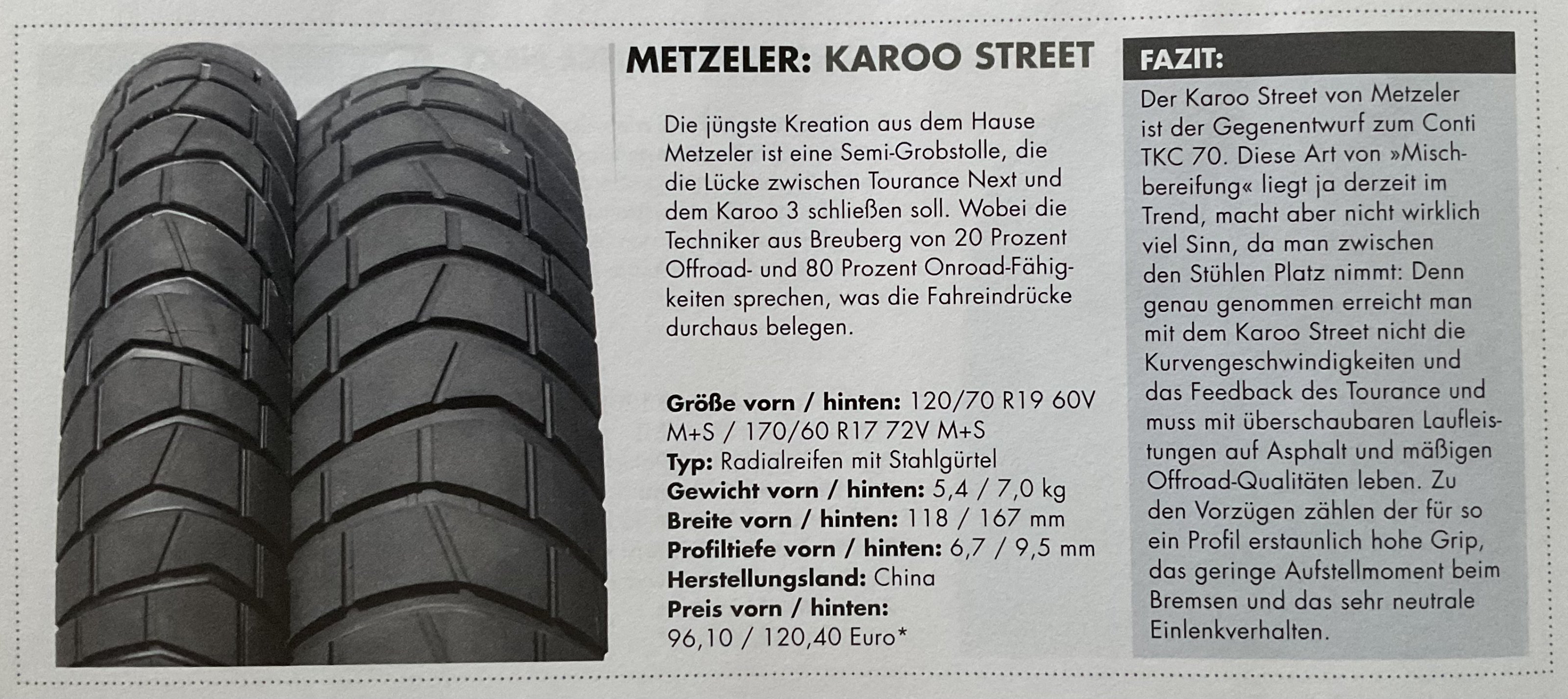

Hallo zusammen,
da ich mich bei der R 1200 GS für eine Offroadbereifung interessiere, habe ich in den einschlägigen Portalen nach diesen beiden Reifen gesucht. Was mich dabei wundert ist, dass in der Offroadbewertung der Karoo Street besser als der Karoo 3 bewertet wird! Rein von der Optik hätte ich genau anders herum gedacht. Kann das jemand so bestätigen bzw. aus Erfahrung berichten?

Ist ein FEHLER in der Bewertung!!
Karoo ist Offroad viel besser als Street!

DU hast richtig gedacht!
Offroad: Karoo 3
Road und harter, unbefestigter Untergrund: Karoo Street -der Street ist auch auf der Straße eine Macht, klebt am Belag. Natürlich mit entsprechendener Geräuschkulisse.

kommt auf die Nutzung an:
Karoo 3 - Offroad gut; Straße geht so (schiebt beim scharfen Bremsen ordentlich über die Stollen); Laufleistung 2-3 T km.
Karoo 3 Street - Offroad trocken ok, Nass & Matsch geht gar nicht; Straße sehr gut (bis auf die Rasten & bei Regen immer noch gut); Laufleistung 6-7 T km.
Hmm, Laufleistung ist ja immer so eine Sache, und die 1200 LC/1250er Dimensionen kann ich nicht beurteilen, aber auf der 1100 GS hat der Karoo 3 seinerzeit bei mir gut 10 Tkm gehalten (bei allerdings auch wirklich hohem Offroadanteil, z.B. Islandreise).
Und ja, offroad wirklich sehr gut, egal ob auf der sandigen Sprengisandur oder der matschigen Kaldidalur. Auf der Straße deutlich besser als der Karoo T - der dafür im Gelände etwas, aber nicht so viel besser ist (oder war, weiß gar nicht, ob es den noch gibt).

Der Karoo Street ist auf der Strasse toll, was er nicht so mag, sind kalte Temperaturen, da verliert er schnell an Haftung. Für gemässigte Offroad-Ausflüge funktioniert er, hat aber erstaunlich wenig Seitenführung.

...noch zum Karoo 3 - also bei mir war die Laufleistung etwas höher als bei Achim L, auf der Straße funktioniert der auch gut, aber macht halt Lärm.
Speziell im Sand mit Gepäck hat der die GS schön geschoben, auf matschigen / schmierigen Passagen fehlte mir ggü anderen "Stollen"-Reifen die Seitenführung - was aber auch den Reifenbreiten auf der 12er geschuldet ist.
Aber Jammern auf hohem Niveau - finde den für einen 50/50 Reifen richtig gut, mit leichter Tendenz zur Straße.

Mit karoo 3 war ich nun mehrmals mit der gs in rumänien und kroatien. Guter universalreifen wenn ich weiss dass es auch ins gelände geht. Auf der strasse fahre ich im regen mode und max 130. Dann hält er bis 8000km. Auf der strasse gab es auch im regen oder bei kälte nie bedenken
