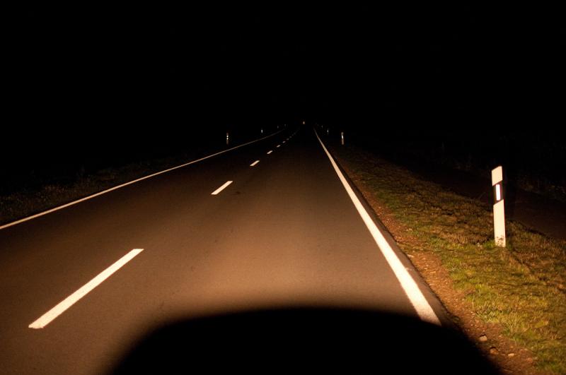

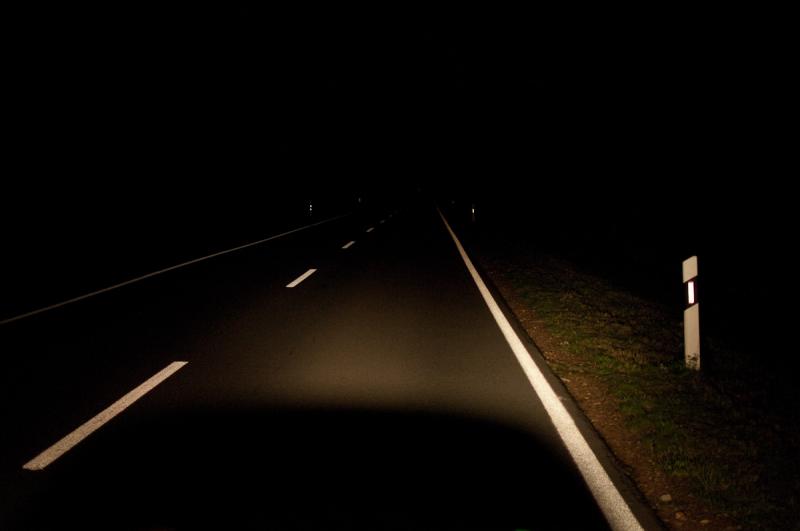

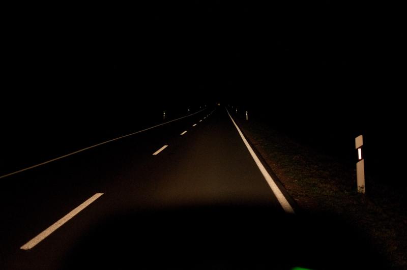

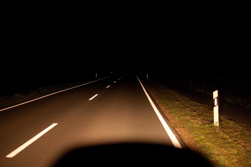

Anbei noch vier Beispielfotos, alle mit identischen Belichtungseinstellungen gemacht; sie lassen also einen Helligkeitsvergleich zu. Zu bedenken gebe ich, dass mein Frontscheinwerfer immer noch voller Fliegen und somit vermutlich zu 30% blind ist. Irgendwann mache ich ihn vielleicht mal sauber und neue Fotos. Aber brauche ich ja jetzt eigentlich nicht mehr
1. Abblendlicht
2. Fernlicht
3. Abblendlicht + MicroFlooter
4. Fernlicht + Microflooter

Irgendwie schon erschreckend, wenn man mal den direkten vergleich hat wie wenig doch eigentlich nur ausgeleuchtet wird von dem "normalen" Abblendlicht.
