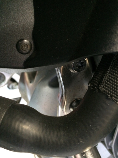

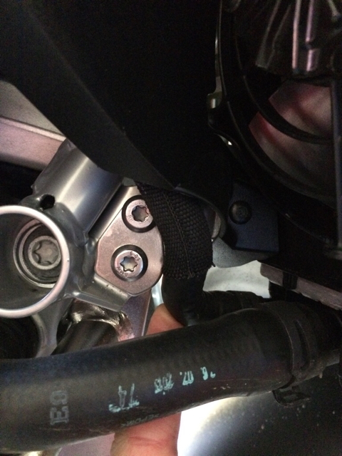

Hier mal ein Foto, wie's bei meiner Mj 14 - MIT den Verstärkungsblechen - aussieht
Rechts: ImageUploadedByTapatalk1429879289.239293.jpg
Links: ImageUploadedByTapatalk1429879372.641933.jpg
Wenn Dein Rahmen pro Seite 2 Löcher in dem Befestigungsblech hat, dann der alte Bügel (bzw. die Verstärkungen, die Bügel sind ja die gleichen
