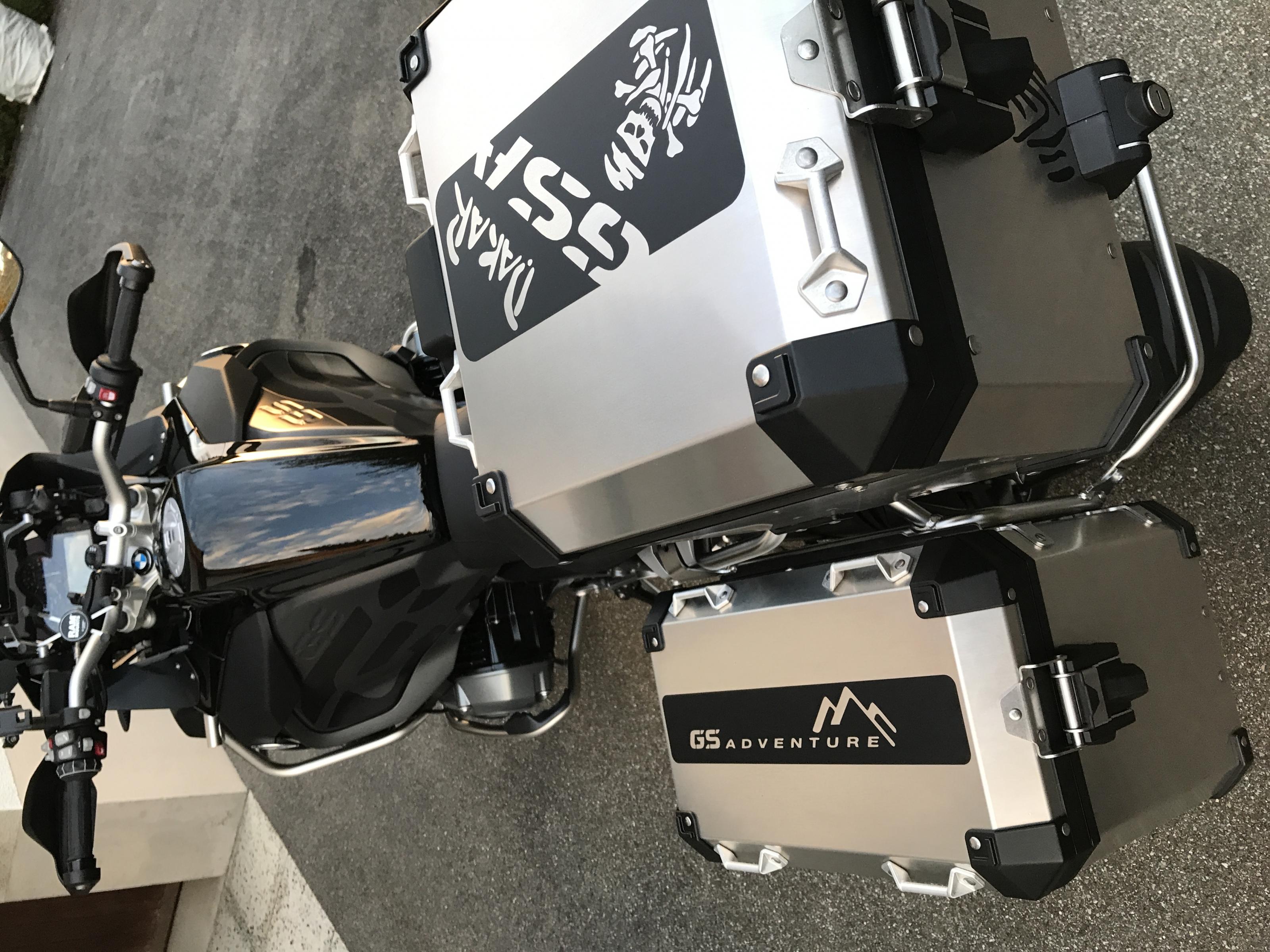

Ich klinke mich mal hier rein da ich keinen neuen Kofferthread öffnen möchte . Habe eine 1200GSLC MJ 2018 mit den original Kofferhalter
welche Koffer passen denn da rein ? Nur die Vario oder auch andere ?
