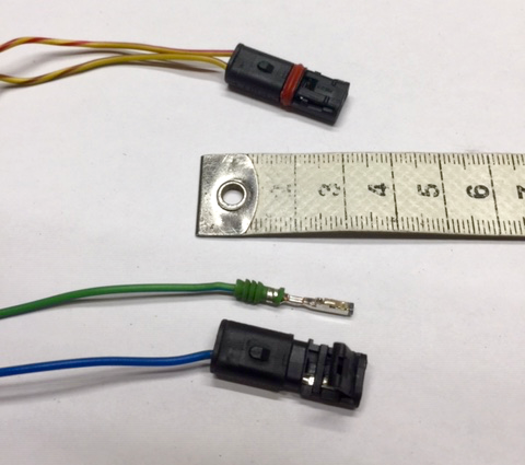

ich bin gerade dabei den Kabelbaum einer HP2 Enduro, Bj. 2005 zu reparieren.
Dazu bräuchte ich passende Stecker Einsätze, die dazu passenden Dichtungen und eine entsprechende Crimpzange.
Kann man so etwas irgendwo kaufen? Ich meine nicht etwas ähnliches, keine Reparaturstecker und auch keine neuen Super Seal Stecker, sondern Ersatzteile, die wieder in die Original Stecker passen.
Viele Grüße, Alex

gößeres bild vom steckkontakt wäre gut

normalerweise ist auf den Steckern der Hersteller + irgendwelchen Nummern (OEM ..) zu finden.
Hast du das, musst du eben im Netz suchen.
So habe ich z.B. die Stecker für den Anschluss des Spannungsregler gefunden ...
Crimpzange würde ich mal vermuten brauchst du nichts spezielles.

Vielen Dank für die Tips, die Firma Kalitec ist hervorragend sortiert.
Der BMW-Haendler in der Regel aber auch (meist erst auf Bestellung)!
Das heisst, Du muesstest Dich mal durch den BMW ETK Abschnitt Deines Modells HP2 Enduro quaelen und nach den Teilen fuer die Kabelbaumreparatur und dergleichen unter 61 Allgemeine Fahrzeugelektrik - 6113 Steckverbindung, Klemme nach dem Gesuchten Ausschau halten.
Dort gibt es sogar die die ganzen Werkzeuge zum Crimpen. Allerdings - soweit ich es uebersehe - zu Freudenhauspreisen, wie mittlerweile bei allen BMW Teilen.

Danke für den Hinweis, ich habe mir das angesehen, diese Lösung ist leider zu teuer.
