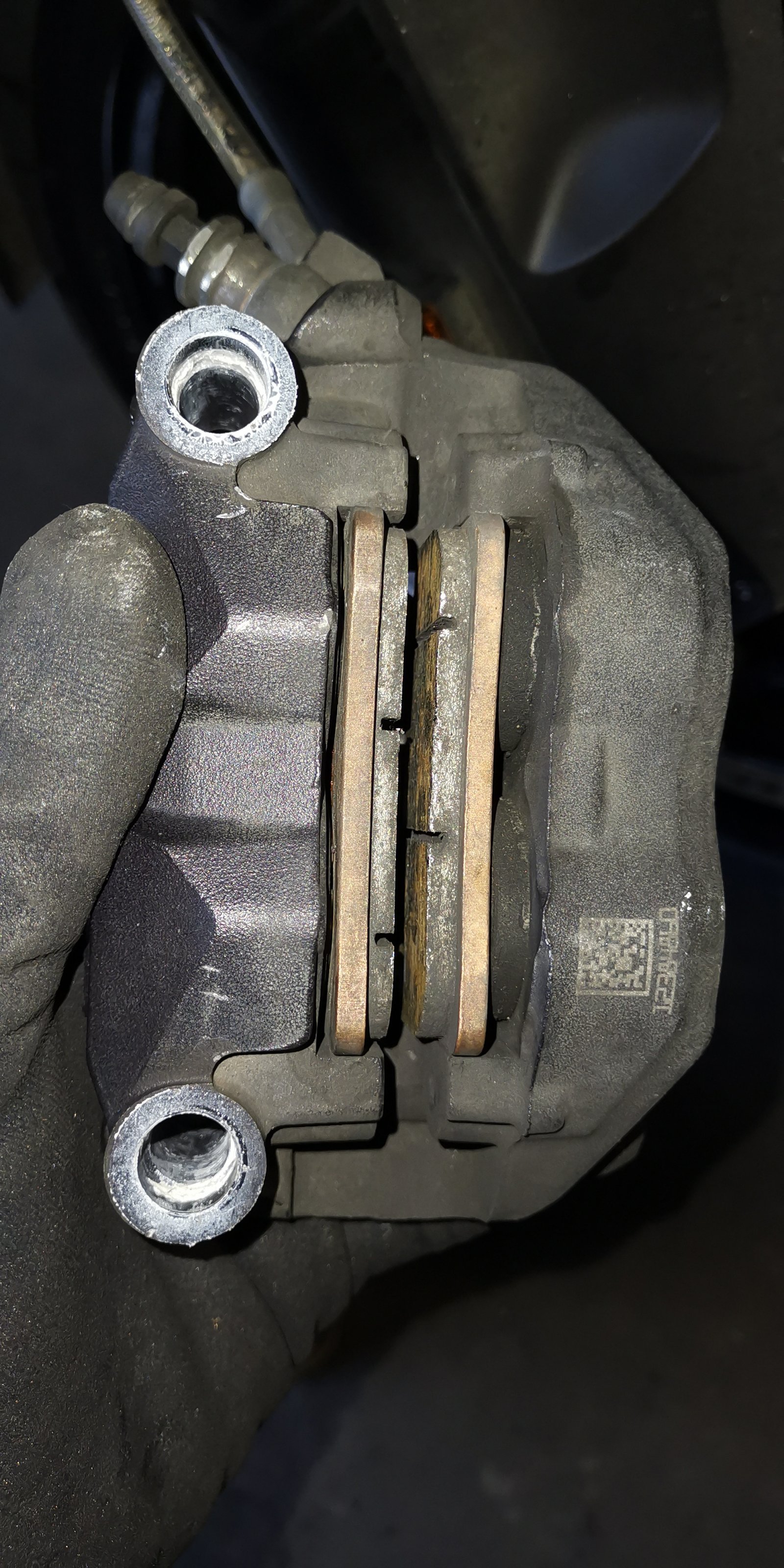

Abbauen ist die einfachste, simpelste und sicherste Lösung.
Zur Abnutzung:
In einem hydraulischen System ist der Druck an jeder Stelle gleich. Es gibt also, konstruktiv, keinen Grund, warum sich die Bremsbeläge ungleich abnutzen sollten.
Was aber sein kann:
A: Jemand hat mal beim Belegwechsel oder anderen Aktionen eher unsanft die dreckigen Bremskolben zurück in den Sattel gedrückt, sodass der Widerstand, den die Bremskolben dem hydraulischen Druck entgegensetzen, unterschiedlich ist.
B: Die Floater der Scheibe sind fest gegammelt, sodass eine Seite der Beläge immer fester drücken muss als die andere.
Bei mir ist es sogar so, dass der Bremssattel nicht 100% symmetrisch an der Scheibe sitzt. Was zur Folge hat, dass auf der einen Seite die Bremskolben weiter raus stehen als auf der anderen. Rein optisches Problem, der Belegverschleiß ist auf beiden Seiten gleich.
P.S.: Wer Beläge selbst wechseln möchte:
Bremsbelagwechsel Hayes Bremsen
P.P.S: Bevor nun jemand ankommt und meint, dass die Beläge auf dem Foto auch ungleich abgenutzt sind: Das täuscht, laut Messung sind die beiden gleich (abgenutzt)
