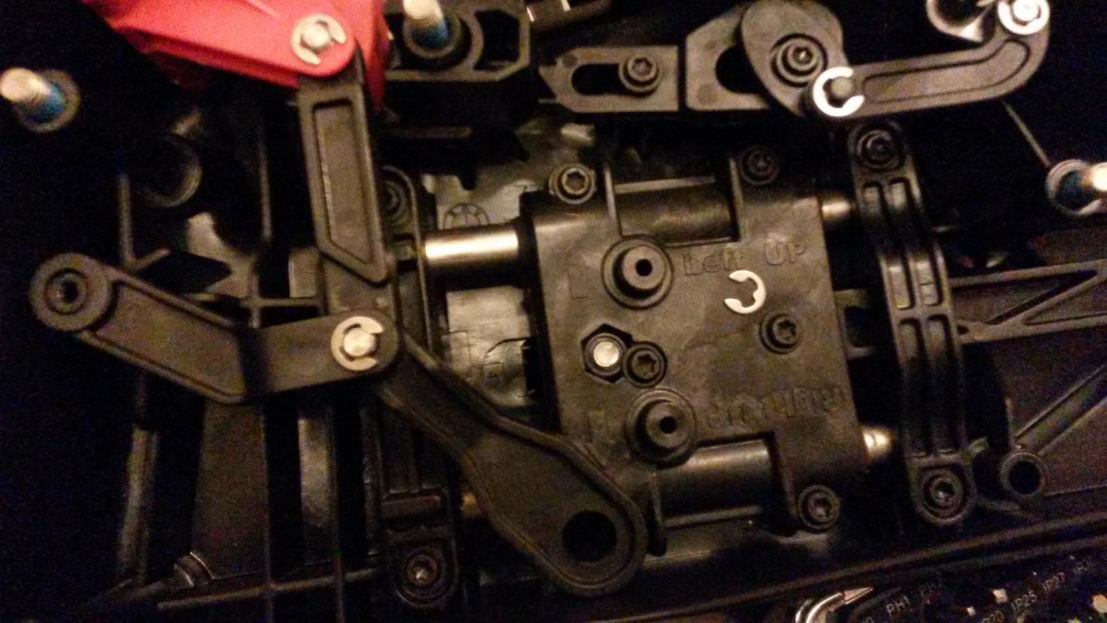

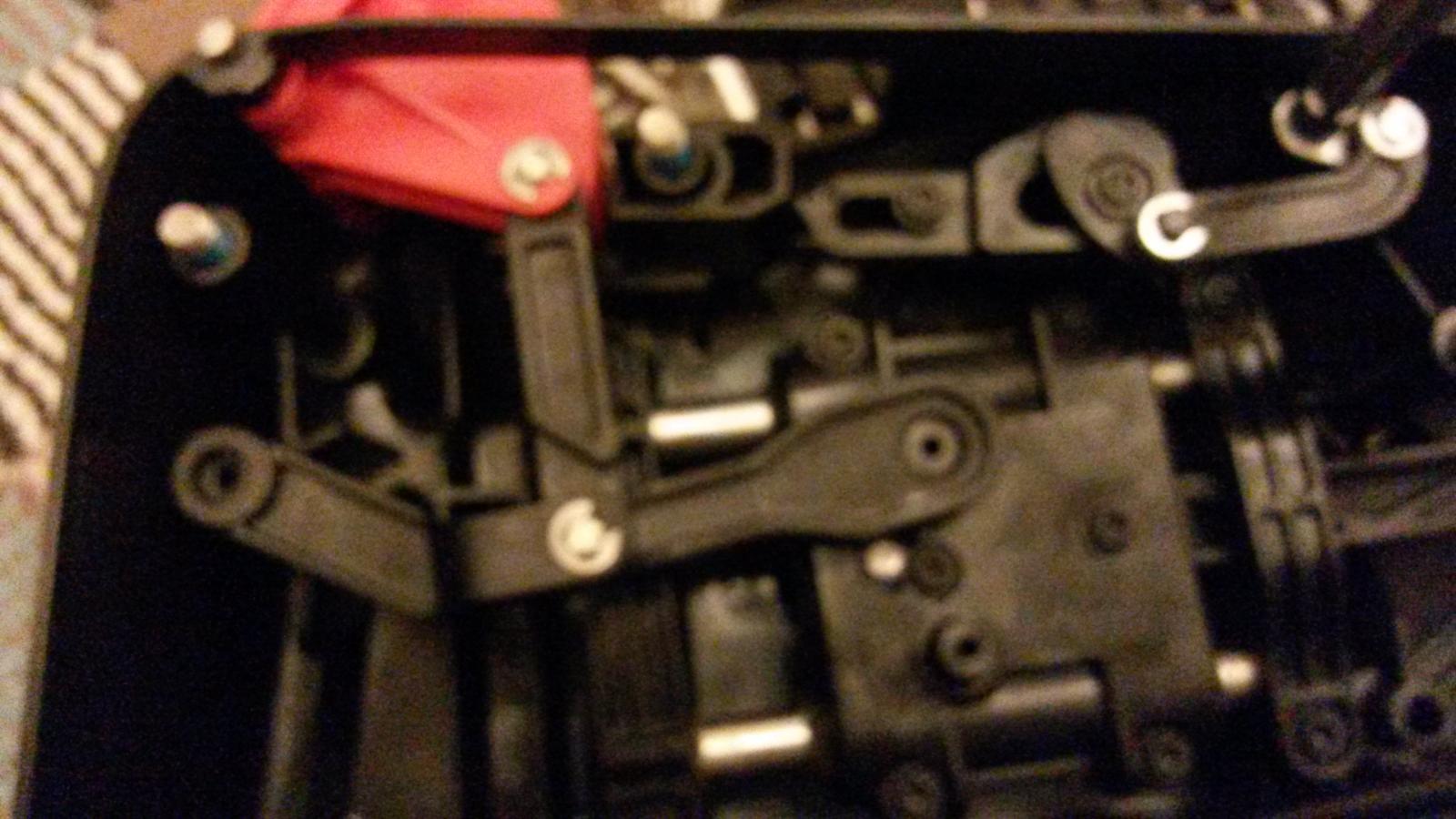

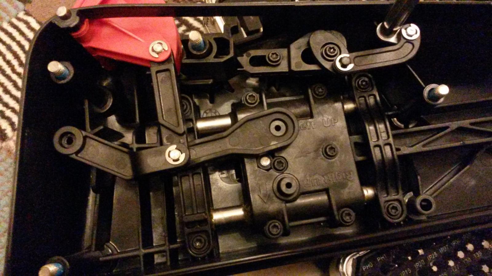

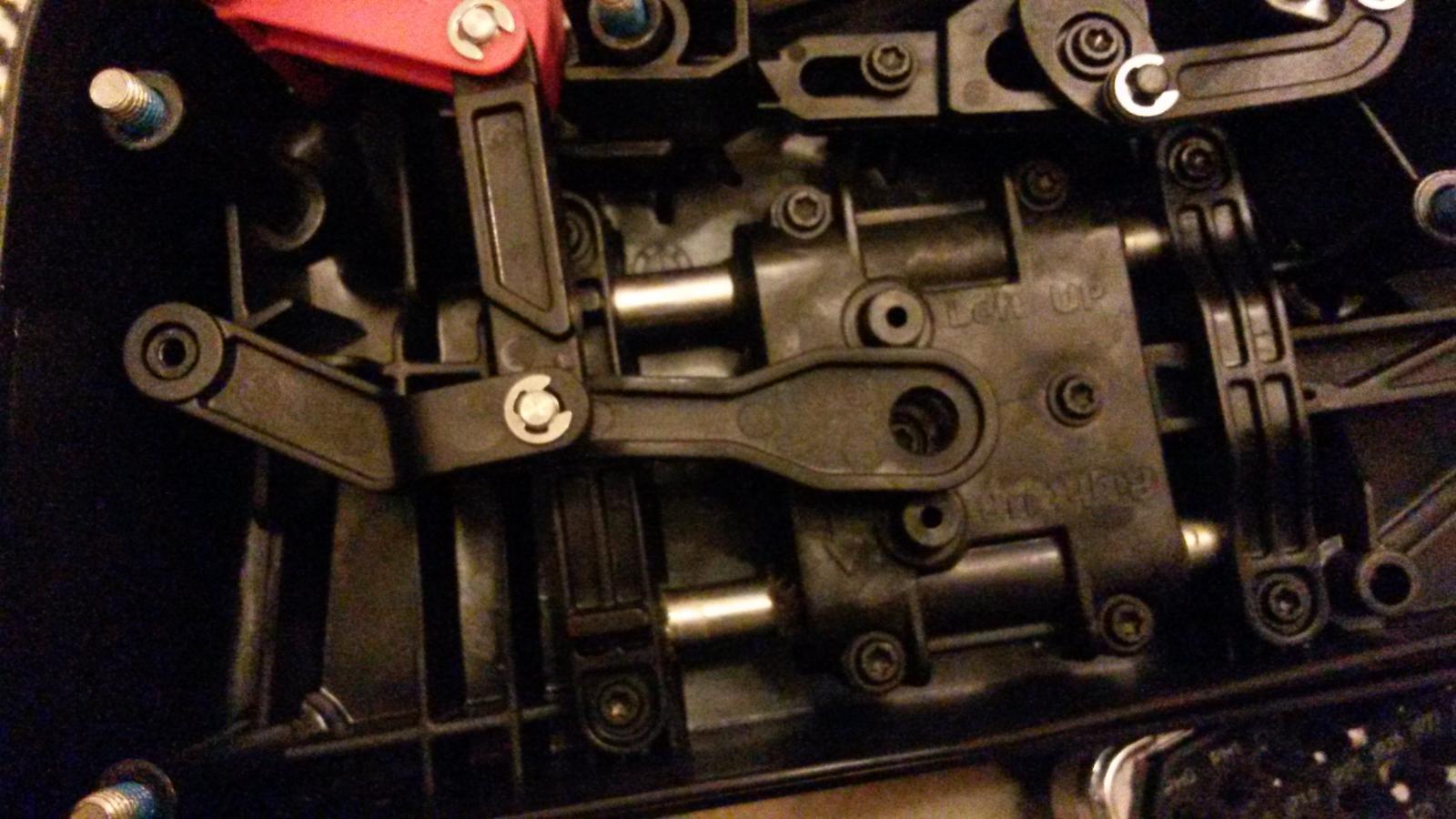

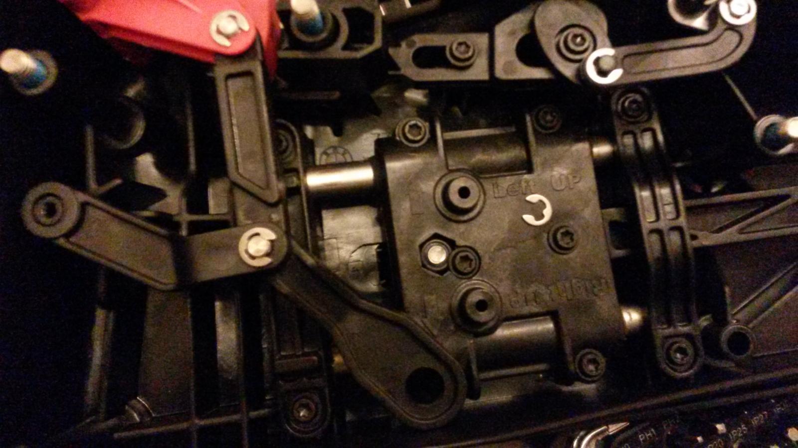

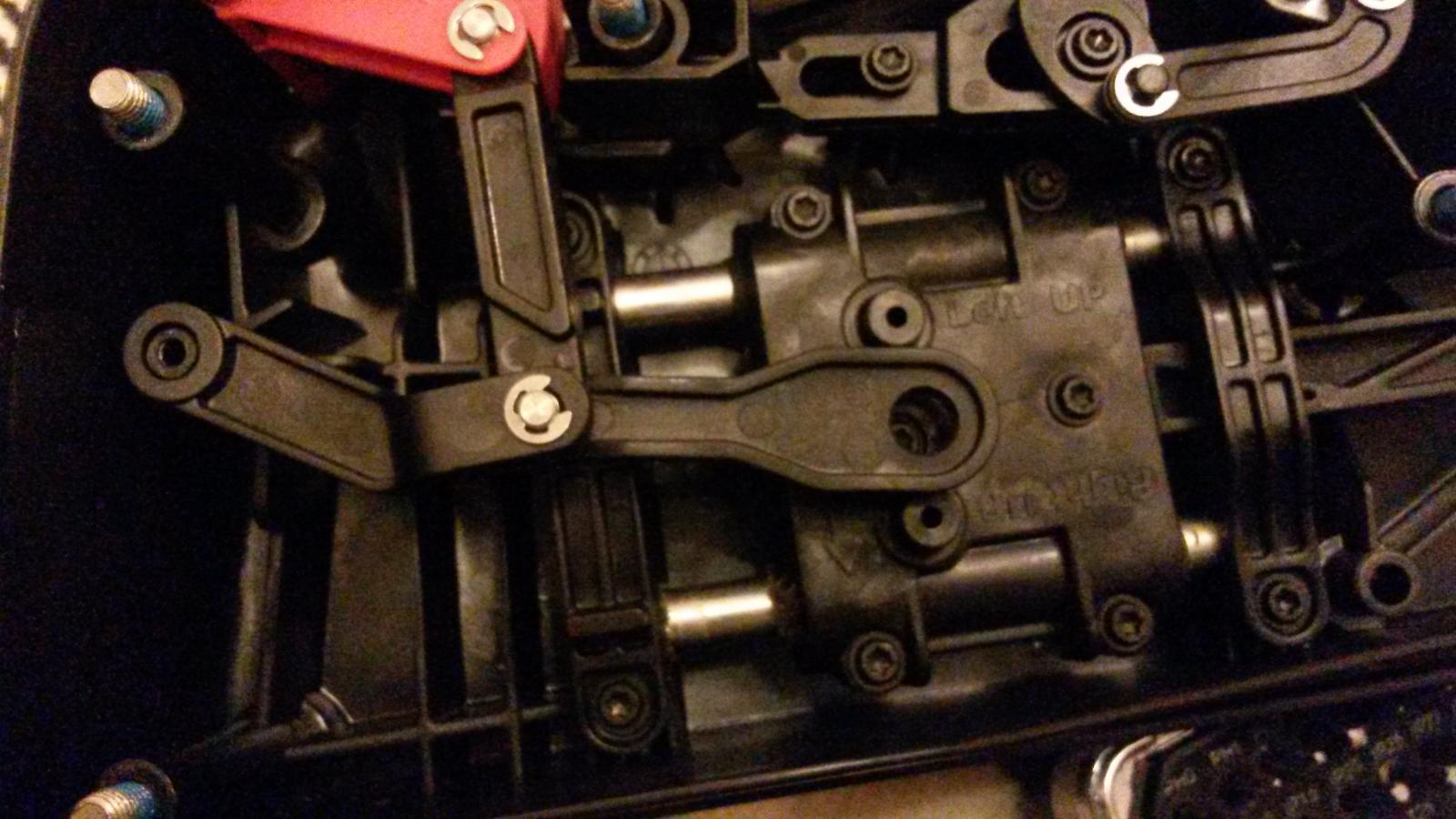

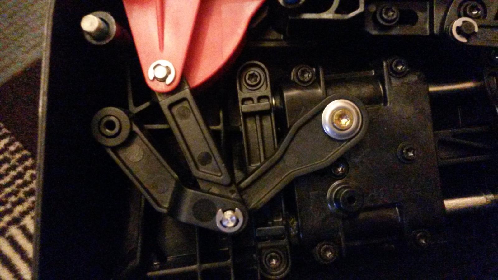

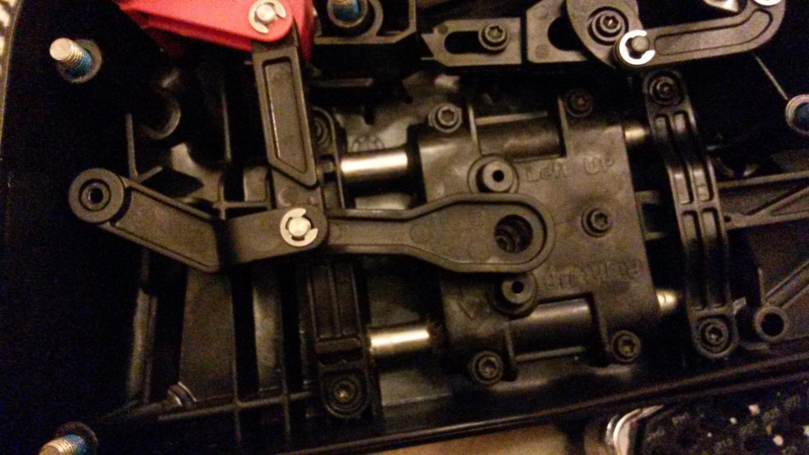

Habe meine Koffer noch nicht im Gebrauch gehabt.
Hatte sie die Tage mal genauer angesehen, die Hebel mal getestet und und und
Auf einmal ging die Verrieglung nicht mehr.
Die hinteren Zapfen ließen nicht mehr bewegen.
Dachte nur scheiße was ist jetzt los.
Naja die Kiste mal auseinander geschraubt und sehe da.
Es fehlte eine Schraube oder es ist ein nicht durchdachtes System.
Ein Sicherungsring lag da auch noch rum.
Nicht auszudenken wenn das im Montierten Zustand passiert wäre.
Schaut bei euch auch lieber vorher nach, bevor ihr die Dinger ran hängt.
Man bekommt sie nämlich nachher nicht mehr ab.

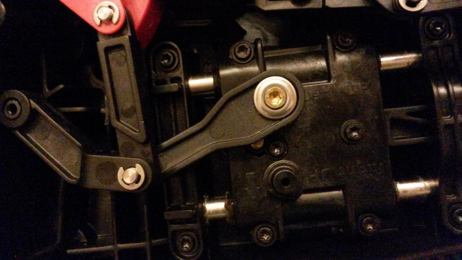

Habe eine Schraube mit großer Scheibe eingebaut, damit sich der Hebel nicht mehr von alleine lösen kann.
Wo der Sicherungsring hin gehört weiß ich bis heute noch nicht.

Ich denke mal das es nicht ein Problem zwecks Gewährleistung geben wird.
Bin doch ein Stattlich geprüfter Fehler Finder :-)
Und extra die lange Tour zum freundlichen ist mir zu weit.
Sollte jetzt ja auch nicht mehr auftreten.
Die andere Seite nehme ich mir auch gleich noch vor.

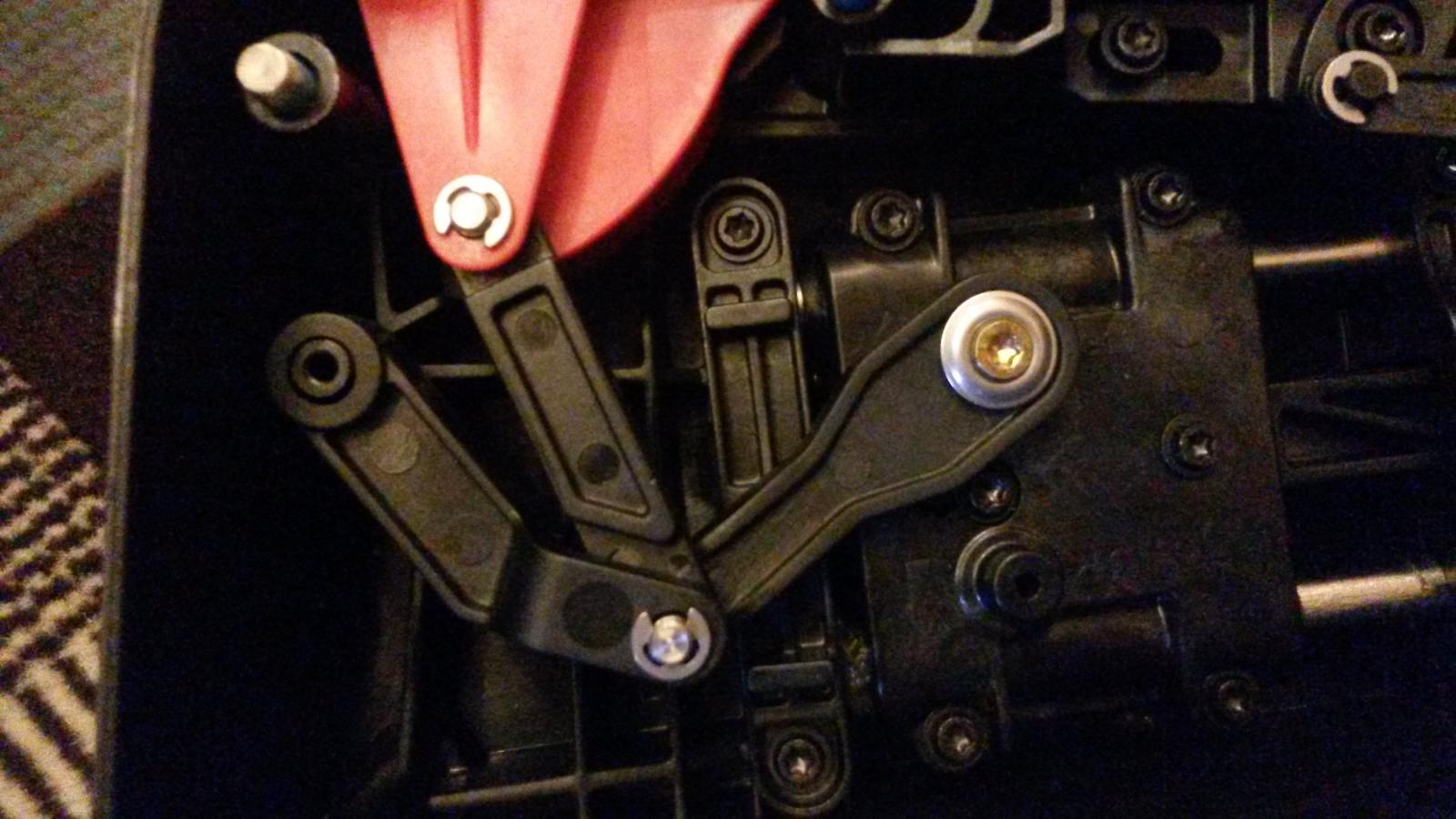

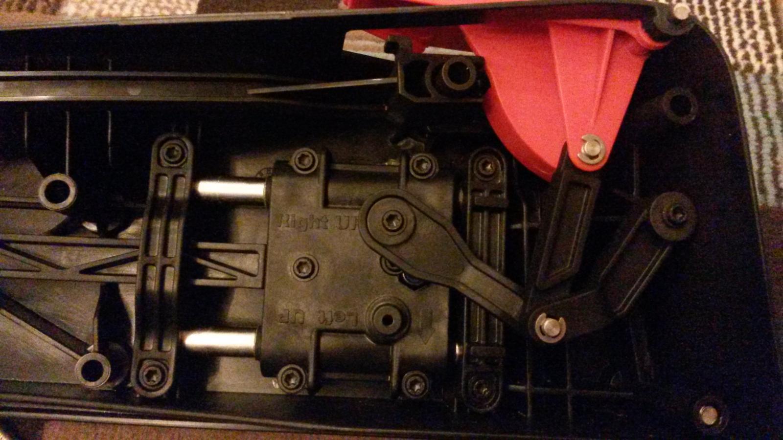

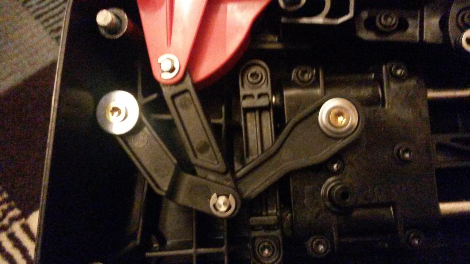

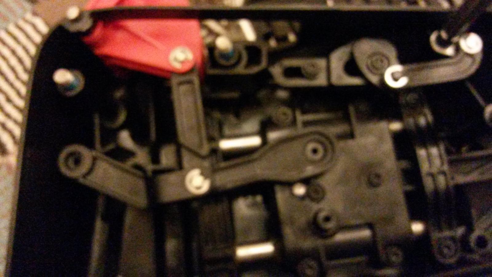

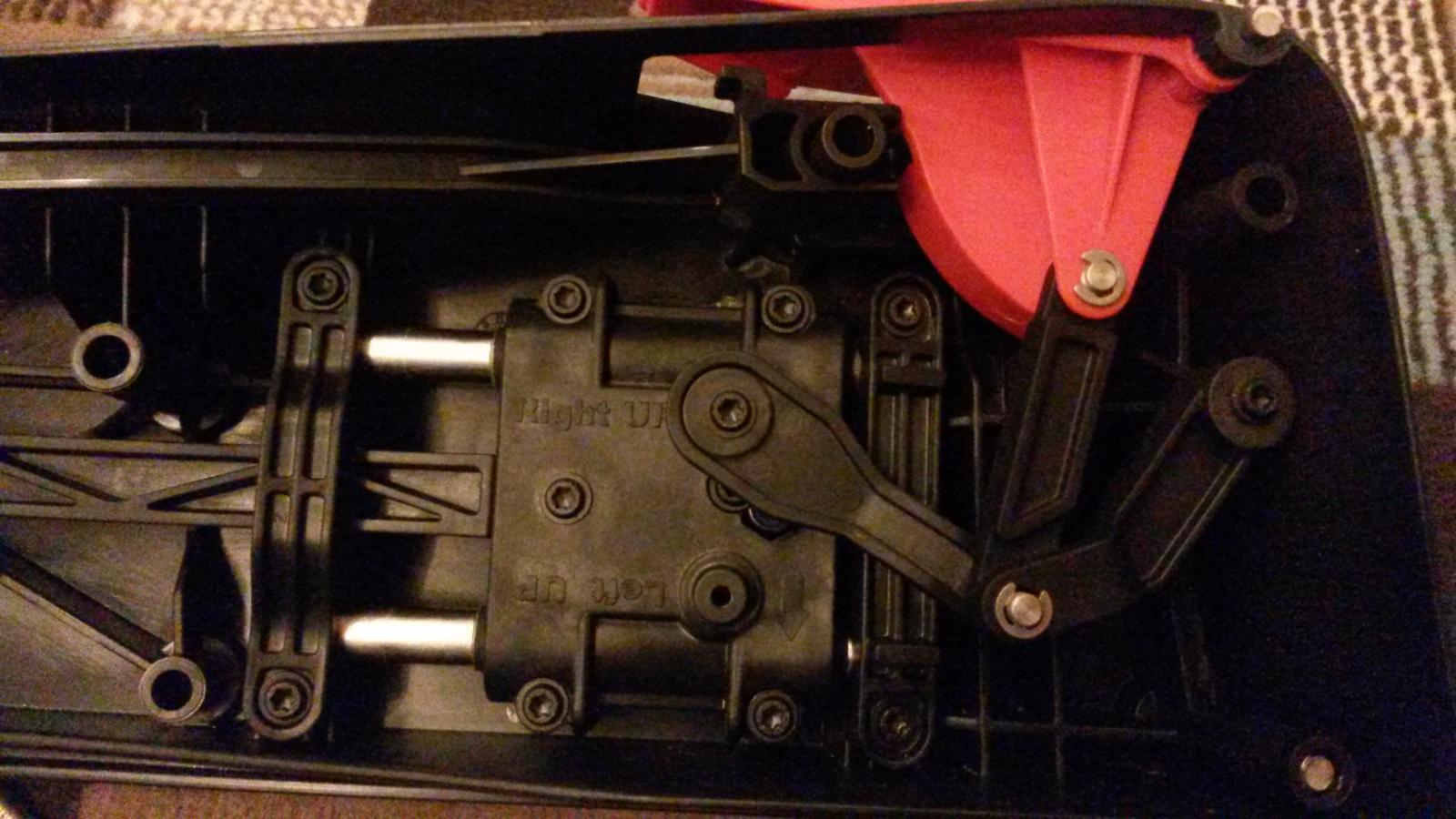

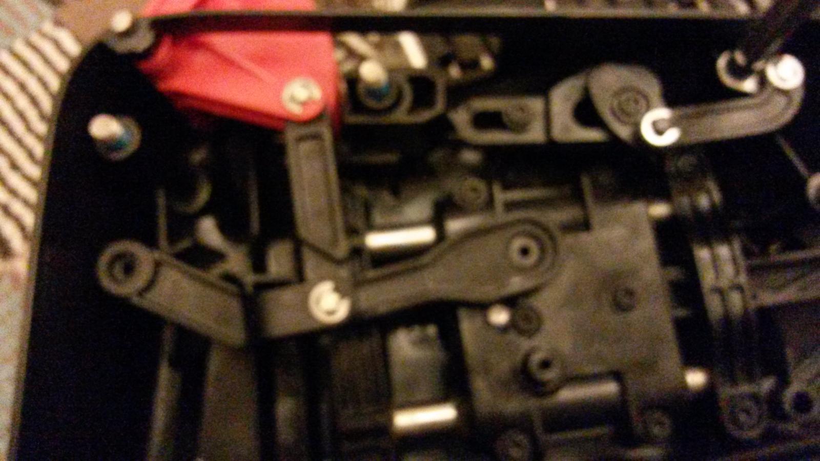

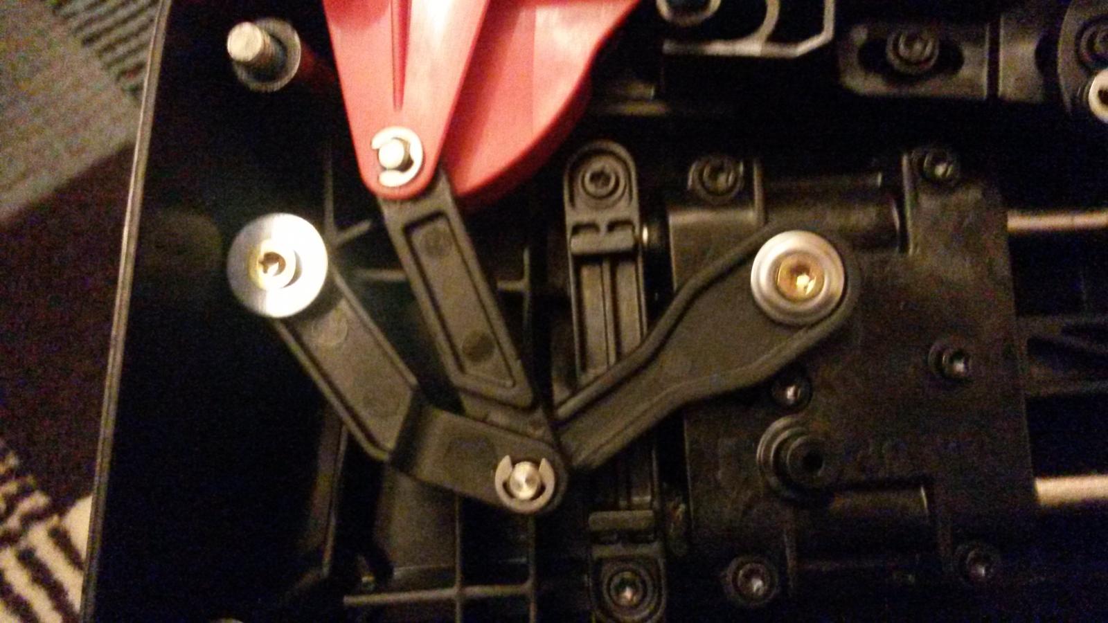

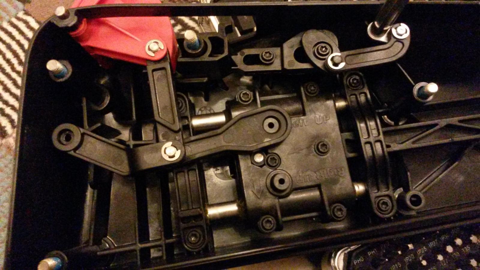

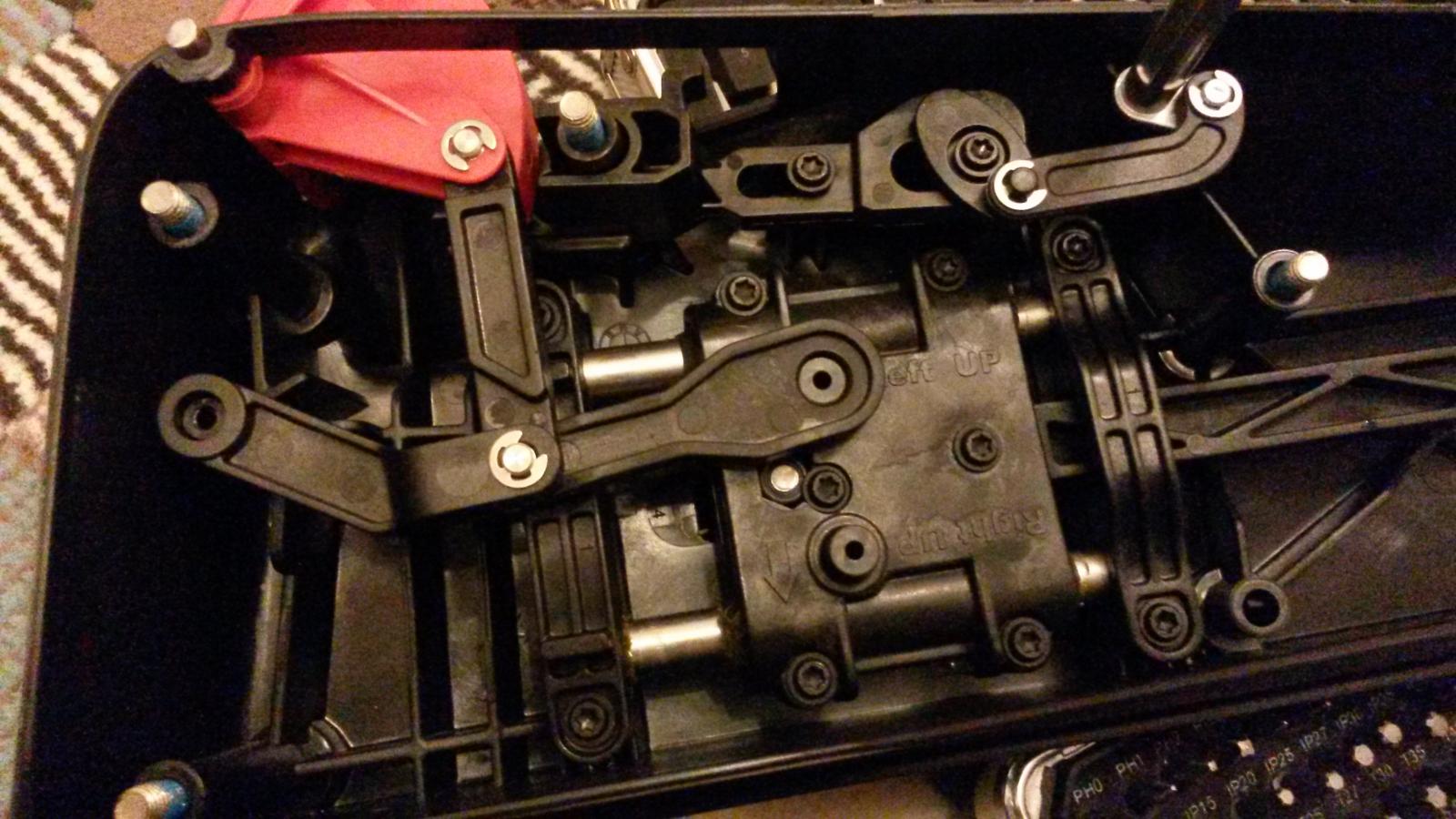

So, habe den zweiten Koffer auch auf gemacht.
Da sind alle Schrauben verbaut und es sind auch keine Überflüssigeinteile mit drin.
Aber ich habe festgestellt, das noch eine Schraube beim ersten Koffer fehlt.
Siehe Bilder, habe es auch gleich behoben.
Hat der gute Monteur wohl gerade keinen Bock gehabt oder so.20140202_091010.jpg20140202_091538.jpg20140202_091814.jpg

Moin Bernd,
die Abdeckung kann es nicht fixieren.
Auf den Bild kann man auch gut erkennen das auf einer Seite die Schrauben da sind und auf der anderen Seite Sie einfach fehlen.
Ist ein Produktionsfehler.
Hatte es auch nur bemerkt , weil ich am Hebel herrumgespielt habe und auf einmal keine Funktion mehr da war.
Im ausgehängten Hebel, ging es ganz leicht.
Da es bei dir etwas schwer geht, würde ich vorschlagen die die Stangen etwas mehr zu Schmieren, da wohl das Gleitstück etwas zu wenig geschmiert wird.
Etwas hochwertiges Fett nehmen.
