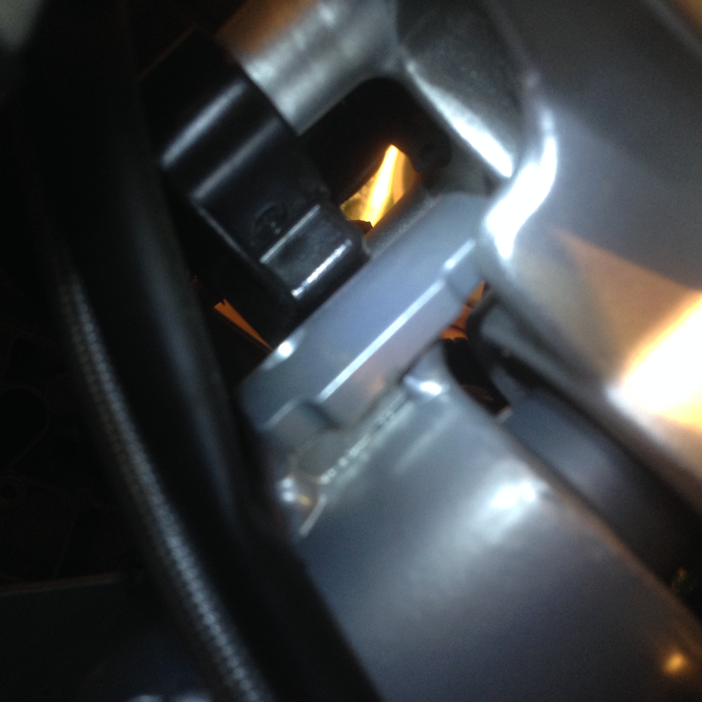

Lenkanschlag linke Seite.

Meine Gedanken zu dem auf dem Bild zu sehenden - sieht bei meinen beiden genau so aus - sind: Dieses angeschweißte Flachstück ist dazu da den Lenkeinschlag bei abgeschlossenen Motorrad zu blockieren.
Gemeint ist aber ein Original Lenkanschlag-Bergrenzer welcher während der Fahrt/während der Bewegung den Lenkeinschlag in seiner äußersten Links- bzw. Rechtsstellung vor "unerlaubtem" weiteren" Einschlag begrenzt um eventuelle Schäden zu vermeiden.
Die Begründung für das Zubehör ist: "Baue diesen zusätzliche Lenkanschlag-Begrenzer ein, damit der Original-Begrenzer während des Betriebes nicht geschädigt wird."
Gesucht wir eben der Original-Begrenzer der während der Fahrt/während der Bewegung zum Einsatz kommen kann.

Meines Wissens gibt es nur den von mir gezeigten Lenkanschlag. Deshalb empfiehlt ja der Zubehörhandel einen zusätzlichen Schutz als Begrenzer. So sehe ich das jedenfalls.

Das ist aber der Original begrenzer, das Lenkschloss wird anders gesichert.
Für die luftgekühlte gab es bei TT und W ein Nachrüstteil. Für die LC bisher nur bei W.
Da die Originalen am Rahmen verschweisst sind, somit eine Reparatur fast unmöglich ist, gibt es so ein Zubehör .

zu1. gut dann versuchen wir 1. zu beweisen. Dazu eine erste Frage: Welches Teil schlägt an diesem Begrenzer an? Z.B. wenn man bei aufgeschlossenem Bike den Lenker ganz nach rechts bzw. links bewegt.
zu2. steht zwar nicht im Mittelpunkt aber trotzdem. Wie? An was schlägt der Lenker an wenn man bei abgeschlossenen Bike (Lenker in Rechtsstellung) den Lenker versucht nach links zu drehen.
zu3. die Frage bezieht sich nur auf die LC
Zu4. Da der Beweis zu 1. noch aussteht, kann man dazu noch nichts sagen

Im Ersatzteilkatalog sieht man es, ein Teil was am Vorderrahmen angeschweisst ist und zwei Zapfen an der Gabelbrücke, Lenkschloss ist ein Zapfen der einrastet, kann man leider nicht sehen.

STIMMT!!
Hab mir's gerade, nach Deinem Hinweis, auch noch mal am Original angeschaut. Absolut, Danke für den Hinweis.
